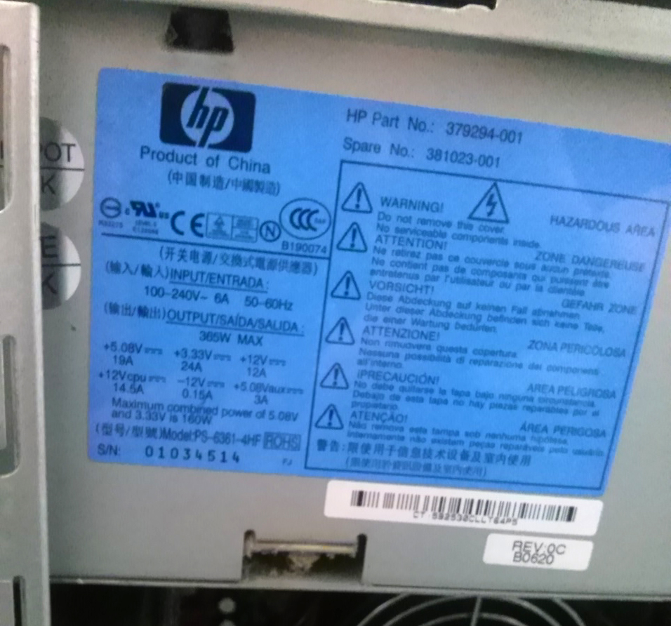

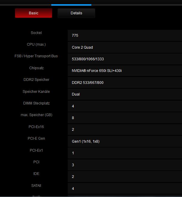

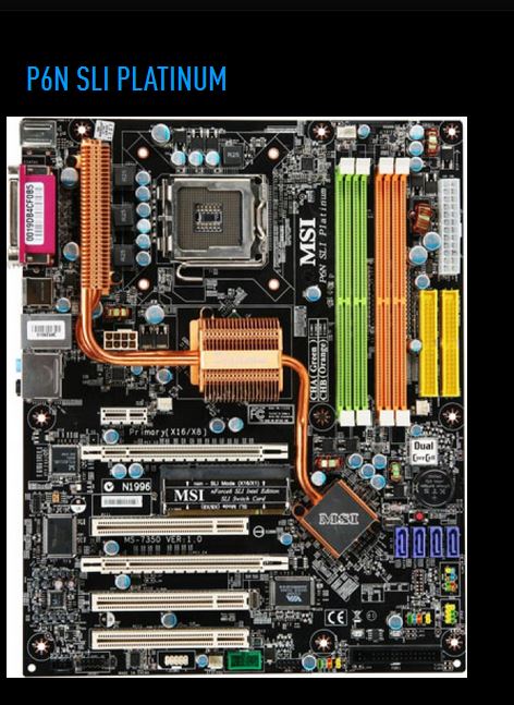

hoffe hier bin ich richtig. Ich habe ein HP Netzteil.jpg Netzteil und wollte wissen ob dieses für das Mainboard MSI P6N SLI Platinum mit einem C2Q Q6600, einem DVD Brenner von LG, zwei Festplatten 40 Sata + 60 IDE und einer Grafikkarte Radeon HD 4850 ausreicht.
Gruß
Stefan
Jap, müsste klappen. Aber hat es denn einen PCIe Anschluss? Weil sonst brauchst du so Molex Adapter, was ich nicht für die optimale Lösung halte.
danke für die schnellen Antworten. Hmmmm PCIe dürften sogar zwei drin sein.
Was mich eigentlich stört ist, dass kein VGA Anschluß onboard hat.
Gruß
Stefan

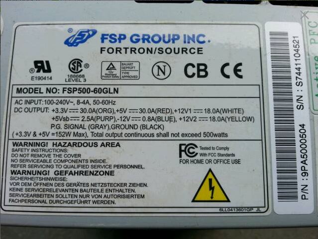

@ Nando,
ob molex keine Ahnung aber es ist ein Adapter. Ist das schlimm?
Ich könnte so eines
dazu erwerben. Das hat glaube ich direkt einen Anschluß für die GK dran. Ist das die bessere Wahl.
Gruß
Stefan
Es ist nicht ganz unkritisch, solche Adapter zu nutzen ohne zu wissen, was dadurch genau passiert. Es kann gut gehen, aber das liegt immer vom genauen Szenario ab. Für dieses ältere System kannst du diesen Workaround schon nutzen, wenn das Netzteil einen Belastungstest übersteht.
Ich könnte so eines
Das wäre natürlich insofern besser, dass es von Haus aus darauf ausgelegt ist, noch eine (stärkere) Grafikkarte zu versorgen. Aber wenn du das andere schon hast, würde ich erst einmal das probieren, denn das FSP ist sonst wohl auch kaum besser, würde ich vermuten.

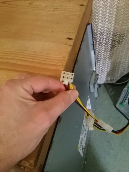

Hi,
also meine letze GK Radeon HD 43.. wurde mit meinem HP Netzteil Grakaanschluß.jpgHP Netzteil.jpg betrieben und ging nach kurzer Zeit kaputt. Steifenbildung und dann hat
sie glaube ich gar kein Bild mehr ausgespuckt. Auf jeden Fall kaputt!
Könnte das an diesem Adapter gelegen haben?
Würde es denn helfen wenn ich den Verkäufer frage welche GK sein System gehabt hat und das hier poste?
Welches Netzteil ist denn zu empfehlen jetzt mal für dieses System. Ich kaufe gerne gebraucht Kleinanzeigen oder ebay.
Danke
Gruß
Stefan
also meine letze GK Radeon HD 43.. wurde mit meinem HP Netzteil Anhang anzeigen 526701Anhang anzeigen 526702 betrieben und ging nach kurzer Zeit kaputt. Steifenbildung und dann hat
Also wenn schon eine andere Grafikkarte daran gestorben ist, kann es sein, dass das Netzteil schon nicht mehr ganz so gut funktioniert. Es kann aber auch nur Zufall gewesen sein..
Sicher wärst du erst mit einem neuen, das auch nicht die Welt kostet, um etwas brauchbares zu bekommen: http://geizhals.de/?cmp=1140957&cmp=1140414&cmp=584982
Ich hab mal kurz gesucht und ja, es sollte ein 6-Pin-PCIe-Stecker vorhanden sein.
