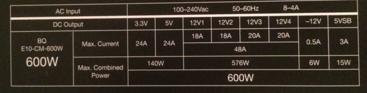

Also ich habe bei mir momentan das 600W bequiet straight power 10-cm verbaut( Hier: http://www.mindfactory.de/product_i...ight-Power-10-CM-Modular-80--Gold_976850.html ).
Ich möchte mir nun demnächst eine gtx 980 ti verbauen.
Gerechnet habe ich eigentlich schon: Die GPU zieht laut Hersteller max. 375W, CPU 85W und dann habe ich noch 2 HDDs und paar Lüfter.
Ich würde gern wissen ob das so passen würde wie ich mir das denke?
Gruß
Das Netzteil würde wahrscheinlich selbst ein SLI aus zwei 980ern verkraften..
