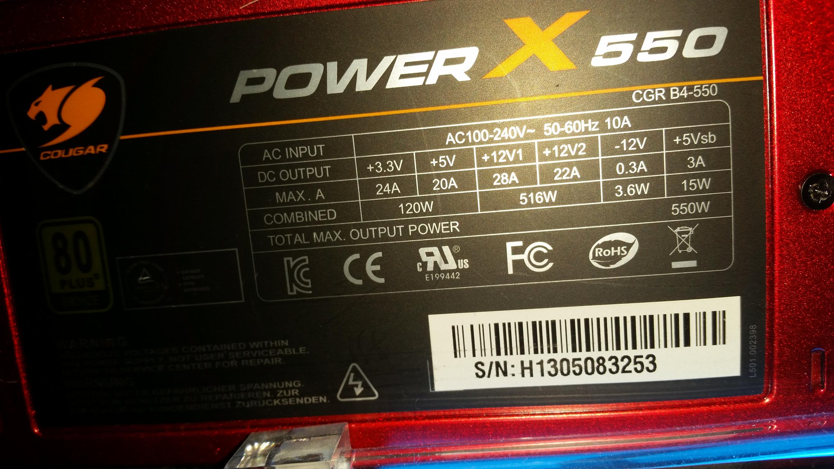

Bald kommt meine GIGABYTE GeForce GTX 1080 WINDFORCE OC und was mir jetzt erst in den Kopf gekommen ist , schafft mein NT das überhaupt?
Hab da mal ein Bild vom Netzteil gemacht , und mein System ist :

das NT ist sicher +4 Jahre im gebrauch oder?
ob das NT eine saubere Spannungsversorgung für eine 1080 liefert, wirst merken wenn die GPU läuft oder unter Last / Lastwechsel probleme macht.
ich würde in zuge deines Upgrades, auch ein neues NT kaufen. Sonst hast ja aktuelle Hardware, und am NT sollte man nicht sparen.

Nicht ganz 4 Jahre
Okay also nächsten Monat dann neues NT kaufen , werde dann wohl das Be Quiet nehmen welches du verlinkt hast.
testen kannst es, wird warscheinlich auch laufen, aber ein neues wäre zu empfehlen.

man sollte nicht 65€ für ein Pure Power 10 ausgeben wenn man für 7€ mehr ein Focus Plus Gold bekommt.
Ich hatte nie Probleme mit Be Quiet deswegen hatte ich das als erste Wahl genommen.
Kann mir das eh erst nächsten Monat holen , hoffe das die 1080 so lange läuft.
Hatte den 1600x eine ganze Zeit auf 4Ghz und die GTX 1060 +170 / +400 übertaktet und lief soweit , wenn ich die CPU auf Standard und die 1080 auf Standard lasse vielleicht hält es ja bis nächsten Monat.
Dann bestelle ich das Focus Plus Gold.
Danke euch beiden.
