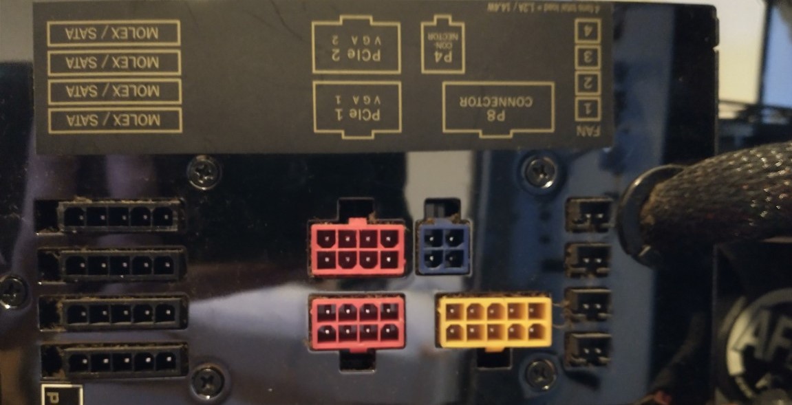

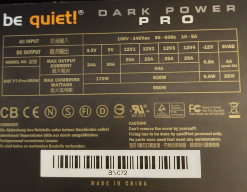

habe mich nach 17 Jahren dazu entschieden meinen Rechner aufzurüsten.
Ich habe ein Bequiet Dark Power Pro 550W aus dem Jahre 2006.
Ist dieses Netzteil kompatibel mit einem MSI X470 Gaming Pro Max und einer Asus Strix R9 390?
Prozessor: Ryzen 5 2600X
Das NT hat 8- und 4-Pin Stecker sowie 2*4-Pin Stecker für die Grafikkarte.

Das "kann" klappen, aber ich bringe da immer gerne das Autoreifen-Beispiel...
Ja, da kannst mit 17! Jahren alten Reifen Auto fahren....Aber wundern, wenn was kaputt geht (oder abstürzt im Netztei-Fall), darf man sich dann auch nicht...
Die benötigten schnellen Lastwechsel kann es vermutlich nicht liefern, weil es diese Spezifikation damals noch nicht gab...daher, "kann" klappen, aber im Zuge des Aufrüstens, wäre es mehr als sinnvoll das "wichtigste" Teil deines Rechners zu erneuern...
Die sind dann eher für die CPU!
Vieviele PCIe- Stecker hat das Netzteil (deren Kabel) und wieviele Strombuchsen hat deine neue Grafikkarte und welche?
Hat deine Grafikkarte 1 x 8 pol und 1 x 6 pol Strombuchsen und eine TDP von 275 Watt? Wenn ja, dann spricht nichts dagegen das alte Netzteil weiterzuverwenden. Es scheint doch momentan in Gebrauch zu sein und zu funktionieren!?
Ja, würde ich nur nicht machen. Warum wurde ja gesagt.
Wenn alle benötigten Anschlüsse nativ an der PSU vorhanden sind tendiere ich zu ja. Begründung? Siehe hier. Wenn es abschaltet weißt du Bescheid.
Reaktionen: Boxito

Vermutlich ist das NT maximal ATX 2.2, daher würde ich davon abraten da neue Systeme mind. ATX 2.4 NTs benötigen!
Hat deine Grafikkarte 1 x 8 pol und 1 x 6 pol Strombuchsen und eine TDP von 275 Watt? Wenn ja, dann spricht nichts dagegen das alte Netzeil weiterzuverwenden. Es scheint doch momentan in Gebrauch zu sein und zu funktionieren!?
Es sind 2 x 8 Pol Stecker, wie auf den Bildern zu sehen. Hab ich falsch eingetippt. Oder durch die Kabel 2 x 6+2 Pole.
Hab nachgeguckt. Das NT ist ATX 2.2 spezifiziert.
Schade, gut das ich nachgefragt habe.
Danke für die antworten, vor allem die, mit den technischen Hinweisen.
Werde kein Risiko eingehen und mich nach einem günstigen gebrauchten Netzteil umsehen.
17 Jahre? Come on ... Ich kann ja verstehen, dass man sich scheut, frühzeitig Hardware zu tauschen, aber das?
Das P7, aber auch generell viele bzw. eigentlich alle Be quiet-Modelle aus der Zeit wurden ziemlich billig bestückt. Sowas wie das E5 war berüchtigt für lautstarke, vorzeitige Defekte. Um es kurz zu machen: die Teile waren nicht dafür gebaut, ewig betrieben zu werden.
Beispiele, und diese Geräte waren wesentlich (!) jünger:
https://www.computerbase.de/forum/t...ne-kaufberatung.822681/page-218#post-19555501
https://extreme.pcgameshardware.de/...dern-im-test-teil-1-be-quiet-p7-1000w.342360/
Bei Defekten von Kondensatoren kann die Restwelligkeit extrem hoch werden, und das ist schlicht schädlich für sämtliche angeschlossene Hardware. Und das 'beste' ist: man merkt es nicht, weil das Netzteil sonst unauffällig agiert. Irgendwann schiebt man den Defekt von daran angeschlossener Hardware auf irgendwas willkürliches...
