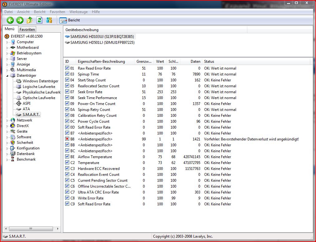

Ich habe mir vor rund einer Woche eine Samsung Setpoint F1 HD103UJ gekauft. Schon als ich die Festplatte angeschlossen habe, meckerte Windows rum, dass ich schleunigst die Daten von der Festplatte sichern sollte, da ein Datenverlust bevorsteht - dabei habe ich zu diesem Zeitpunkt gerade erst Daten ausgespielt. Also habe ich die Platte nochmals formatiert, dann gab Windows Ruhe und ich dachte mein Problem sei gelöst. Gestern habe ich mal den SMART STATUS der Platte mit Everest überprüft und siehe da, Everest zeigt mir einen Fehler an (siehe Anhang)
Von der Samsung HP habe ich mir das ES Tool herunter geladen und die Diagnose ausgeführt. Das ES Tool meldet sofort einen Fehler : Service Code AJ26 : SMART ERROR

Hole Dir mal das ES-Tool von Samsung, denn Everest kennt das Attribut nicht (Vendor spezifisch!). Ansonsten hast Du ECC Fehler, die auf ein Kabelproblem hinweisen.

Mit dem ES Tool solltest Du die S.M.A.R.T.-Attribute überprüfen, weil ein Unknown gibt wenig Information her. Aber an ein Reklamieren der Disk wirst Du kaum vorbei kommen.

Bis jetzt sehe ich keinen Fehler, an dem man eine Reklamation festmachen kann. Die ECC-Fehler kommen eher weniger von der Disk und den anderen Fehler (Unknown Attribut) kann man so nicht beurteilen, Everest auch nicht.

Die S.M.A.R.T.-Daten sind akkumuliert, d.h. an einem anderen Board sollten zumindest diese Daten identisch sein.
