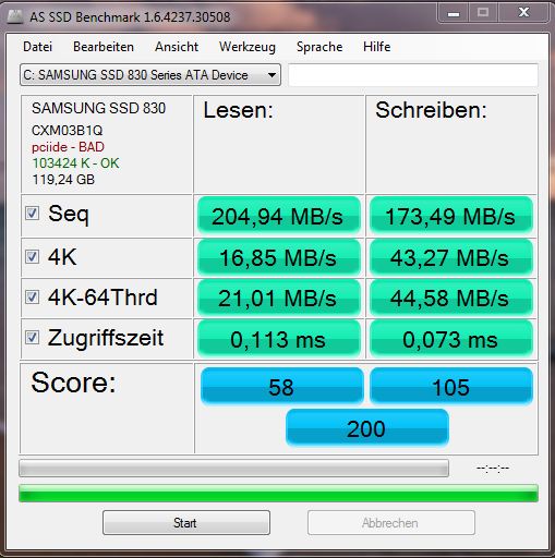

habe in folgendes System:
  • ATX Midi Xigmatek Midgard Black (ohne Netzteil)
  • ATX be quiet! Pure Power BQT L7 530W ATX 2.3
  • GIGABYTE MA770T-UD3P AM3 ATX
  • AMD Phenom II X4 955 3.20GHz (C3) AM3 6MB 125W Black Edition BOX
  • EKL Alpenföhn Groß Clockner S775,754,939,940,AM2(+),AM3
  • Team Group PC3-10600 Arbeitsspeicher 8GB (1333 MHz, 240-polig)
  • 1024MB Powercolor Radeon HD5770 Play! Edition PCIe
  • 640GB Western Digital WD6400AAKS 16MB 7200 U/min SATA
  • LG GH22NS50 SATA schwarz bulk
  • Microsoft Windows 7 Home Premium SB 64-BIT
die Samsung 830 SSD 128GB eingebaut. Vorher neue FW aufgespielt.
Unten findet ihr die Benchmark-Ergebnisse. Mir ist das zu langsam.
Was muss/musste ich bei der Installation beachten? Habe Win7 neu aufgesetzt (auf SSD) und nutze die alte Platte nebenbei.
Muss ich bei den Prots am Board was beachten? Habe ich Treiber vergessen? Braucht ihr weitere Infos?
Wäre super, wenn ihr mir helfen könntet.
Hast du im bios auf AHCI gestellt?
Haettest vor der Neuinstallation im BIOS auf AHCI umstellen muessen, das kannst Du aber nachtraeglich auch noch machen.
Wenn ich es umstelle, bricht der PC das Hochfahren immer ab, wenn sich das Win7-Logo formiert. Der PC startet dann einfach erneut und es beginnt von vorne...

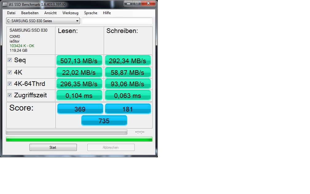

Meine ist auch zu langsam, trotz SATA III und AHCI.
Vielleicht braucht man einen Intel Prozessor dafür. Keine Ahnung.
Habe fast den gleichen PC wie du.

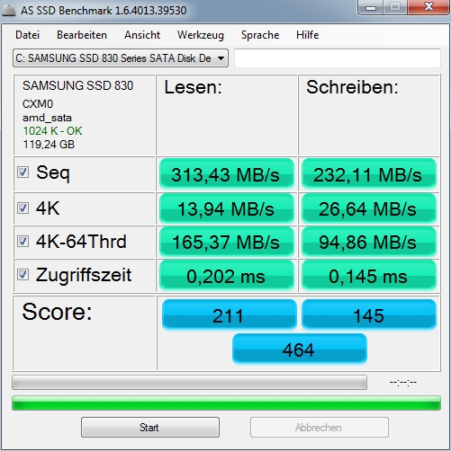

AHCI musst du erst im Windows einstellen, dann im BIOS, falls du es nachträglich aktivieren willst. Von der Leistung her dürfte es aber kaum einen Unterschied machen. Bei dir zeigt es BAD pciide an, es sollte SATA sein.
McDaniel-77

So, hier der neue Test. AHCI aktiviert und im BIOS eingestellt.
Sind die Werte in Ordnung?
Hier
Wenn ich das richtig sehe hat das Board auch nur nen SATA II anschluss, dann sollten deine Werte jetzt passen.
Pontifex Maximu, Deine Werte passen zu Deinem System mit nativem SATA 6Gb/s Controller und TheEurofighter Werte passen jetzt im AHCI Mode auch zu seinem System mit dem alten 700er AMD Chipsatz, also einem wenig performanten SATA II Controller.
