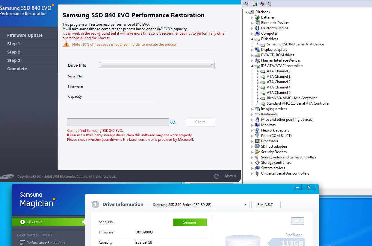

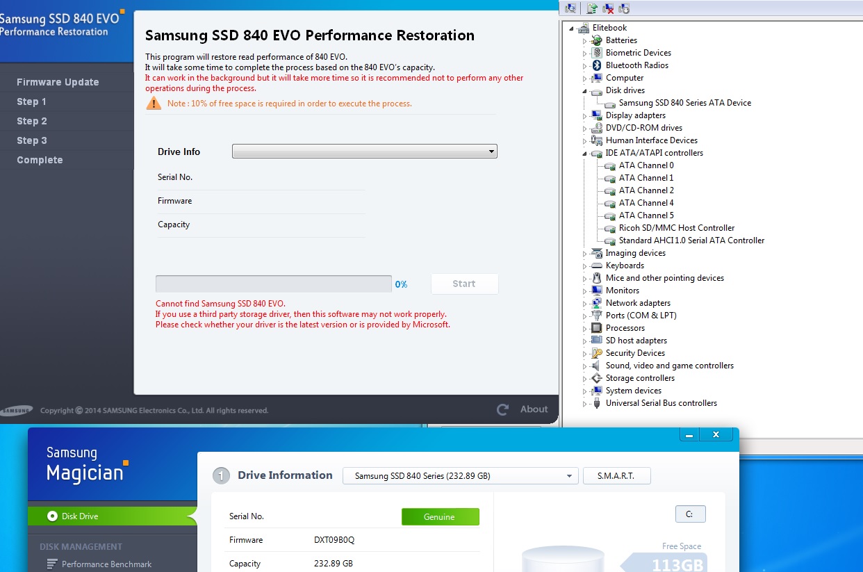

Also bei mir erkennt die Software meine 840 leider nicht... Und natürlich kann man auch nichts manuell auswählen.

Super ich habe angeblich keine EVO... Gerade schon den Intel Treiber gegen den von MS ausgetauscht.
Hat wer ne Idee?
Laut Treiber stimmt das auch :P Ganz sicher das du ne EVO hast? Magician checkt das ja eigentlich durch die Serienummer und deine Firmware passt auch zur normalen 840.
Das Tool ist nur für die EVO's ;)
Kann sein, habe ich noch nie drauf geachtet... Magican erkennt ne Samsung SSD und hat auch immer Firmware Update gemacht. Performance war für SATA2 (3G) auch vollkommen ok. Daher nie drum gekümmert.
