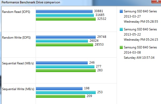

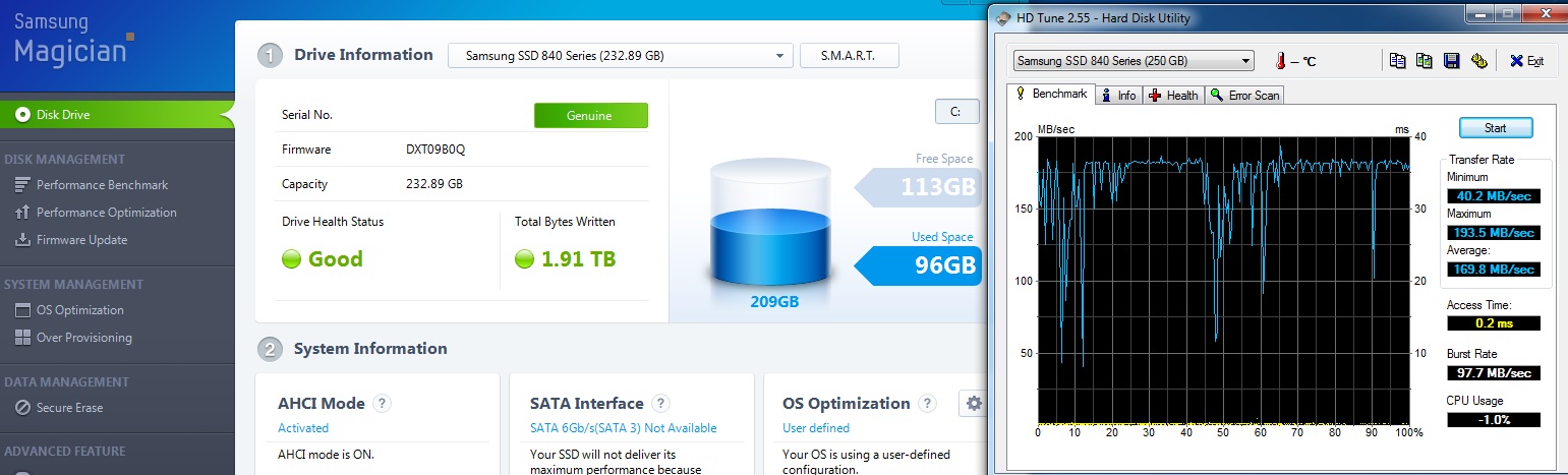

Hier mal ein paar Benchmarks die ich gemacht hatte
Das heißt ich hab ne normale 840er. Und wie erklärt sich der Benchmark840-3.jpg
Oder bin ich hier einer falschen Annahme Nachgerannt?

Sannyboy111985 schrieb:
Das heißt ich hab ne normale 840er. Und wie erklärt sich der BenchmarkAnhang anzeigen 447001
Die normale 840 ist auch betroffen. Dafür gibt es aber bisher kein Update. Ob es jeh eins geben wird bleibt unklar, da die 840 diesbezüglich nie medial im Fokus stand.
Hast du eigentlich kein SATA3? Da steht zumindest bei dir, wäre nicht verfügbar. Das bremst dann sowieso ordentlich aus.
Nein die SSD Steckt in meinem HP Elitebook 8440p (~2010), das ist noch die erste Generation Core Prozessoren. Da war noch nichts mit SATA3.
