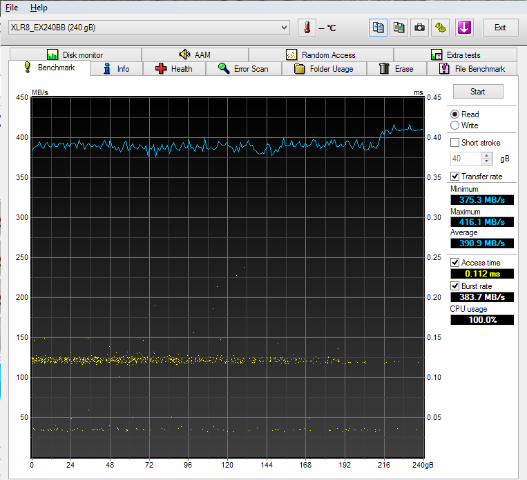

Meine alte ExtreMemory XLR8 Express 240GB SSD (gut nach SecureErase und komplett leer...):
Mit welchem Tool kann ich die Leseraten bei der 840 EVO wieder hochbringen?
Das Performance Restoration Tool lässt mich ja nicht nochmal....
