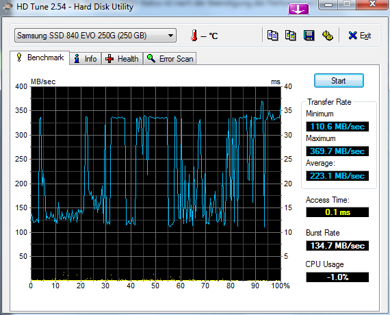

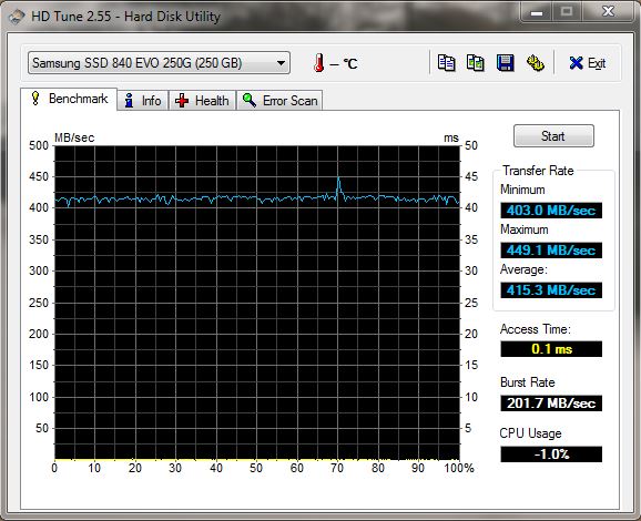

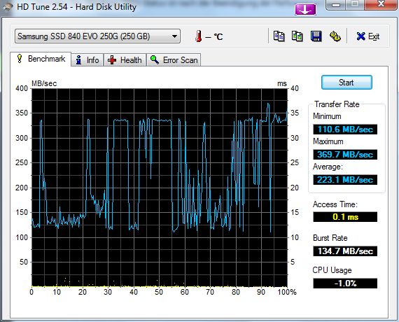

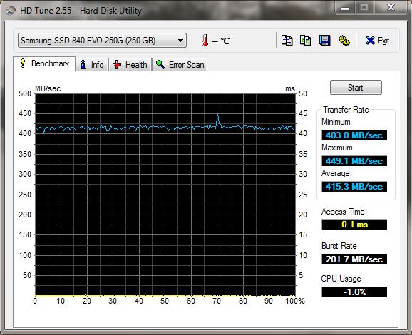

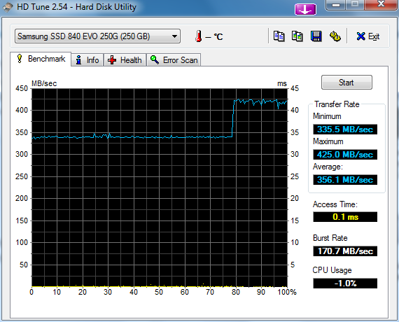

Bei mir ist sie auch wieder schlechter geworden. Lasse gerade Diskfresh laufen. Ich glaube, da muss Samsung nochmal ran.
... und so sieht sie nach DiskFresh aus. Irgendwie unbefriedigend, was Samsung da abgeliefert hat.

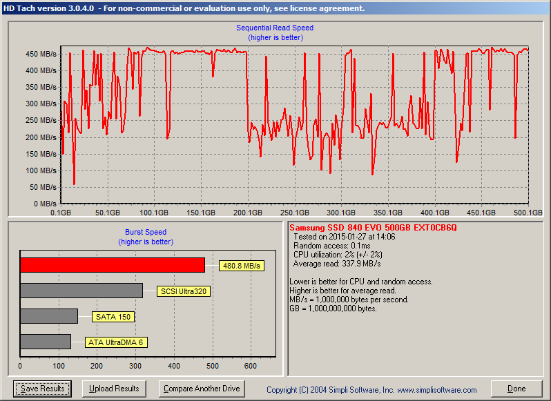

Um mir einen kleinen Überklick über die aktuelle Situation zu vermachen, habe Ich gerade so eben das "Samsung SSD 840 EVO Performance Restoration Software" (Windows) erneut heruntergeladen und installiert. Mit dem Ziel meinen Post zu verifizieren.
Kleine Memo: Vor ein paar Monaten lies sich ein erneutes Optimieren nicht einrichten
Aktuell: Knapp 4 Monate später lassen sich alle meine 3 SSD's ohne Kompromisse erneut optimieren oO
Ist doch irgendwie merkwürdig.
Hab jetzt auch nicht jedesmal die große Lust mein RAID aufzulösen um das Update erneut einzuspielen.
Denke, dass dies auch nicht Sinn der Sache sein kann.
Da spielt man echt mit dem Gedanken die 3 mSATAs auszubauen und gegen Crucial zu wechseln.:(
Vielleicht kann Computerbase da nochmal bei Samsung nachfragen?

Hatte erst gedacht ich bin der einzige mit erneuten Einbrüchen bei der EVO 840. Aber nun melden sich doch immer mehr.
Ich denke (und hoffe) da muss Samsung dringend noch mal ran. Sonst gehen die 3 mSATA 250GB EVO 840 in den Verkauf.

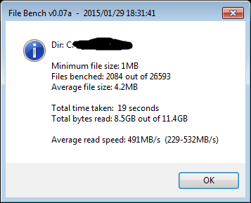

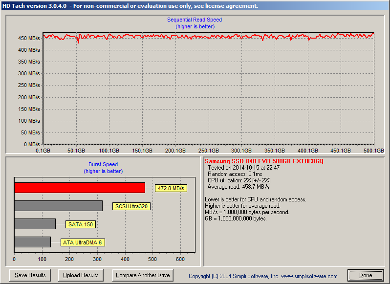

So schauts bei meiner aus:
Ist ca. ein 3/4 Jahr alt, natürlich aktuellste Firmware und läuft mit Win7.
Auch FileBench hat ein gutes Ergebnis.
Getestete Daten sind seit Mai 2014 auf der SSD.
