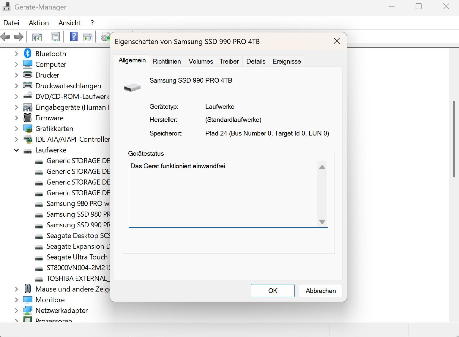

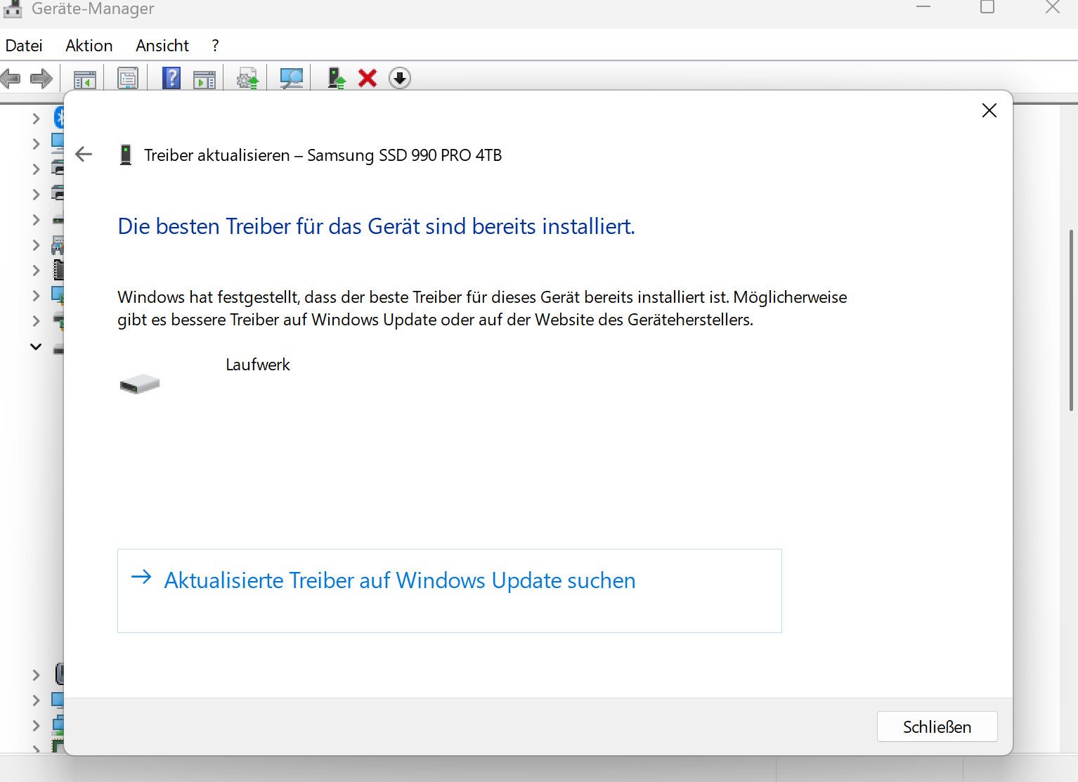

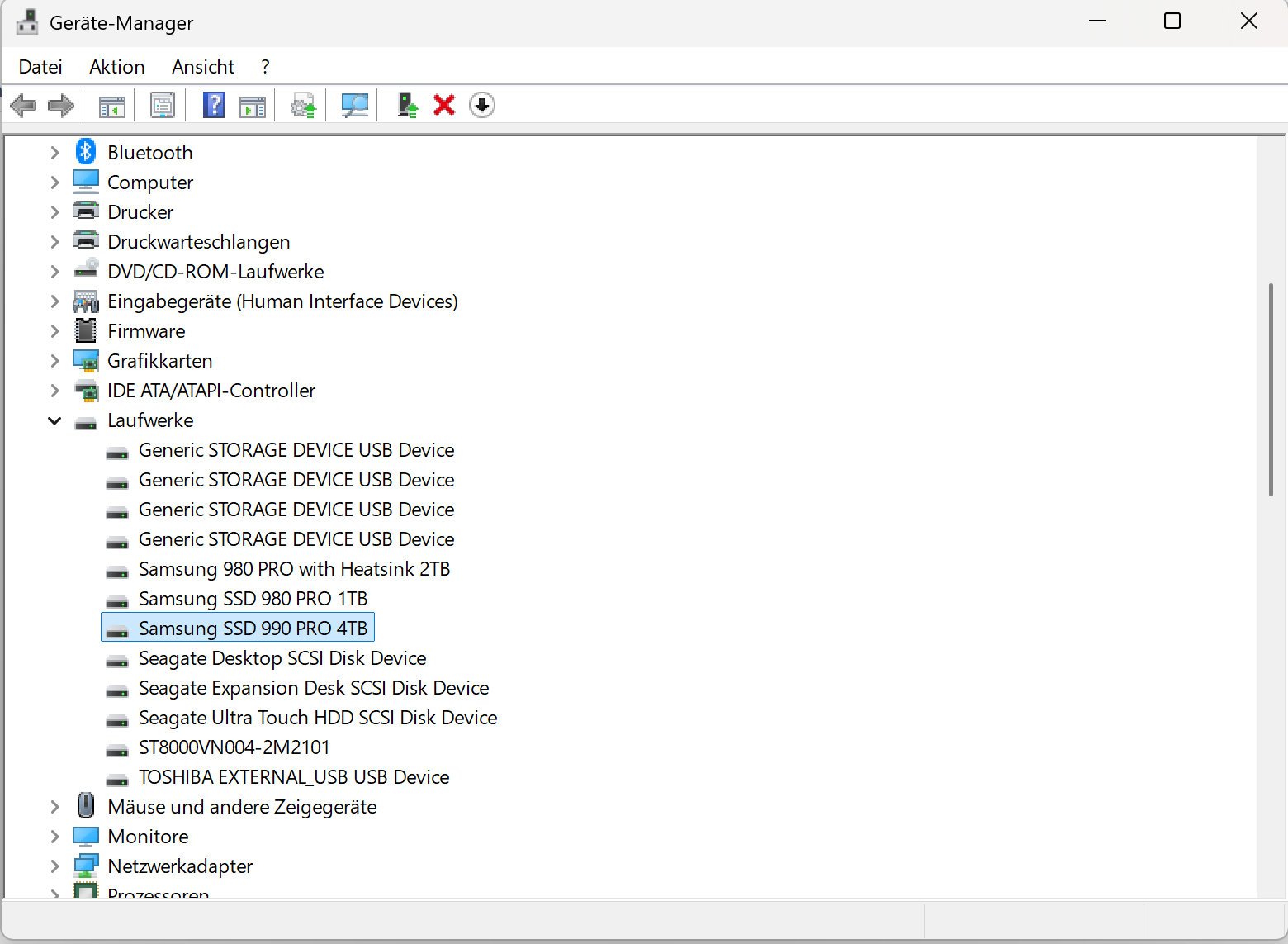

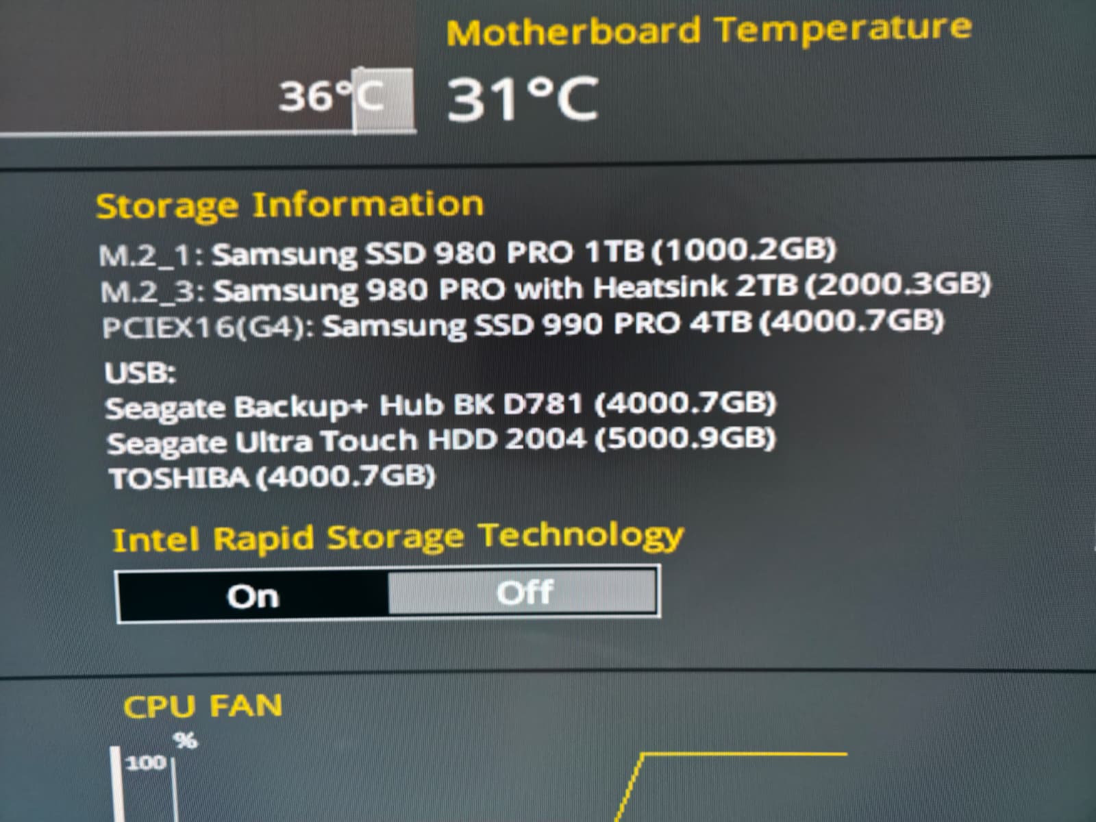

Servus,

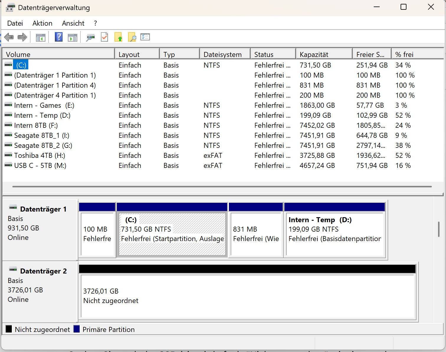

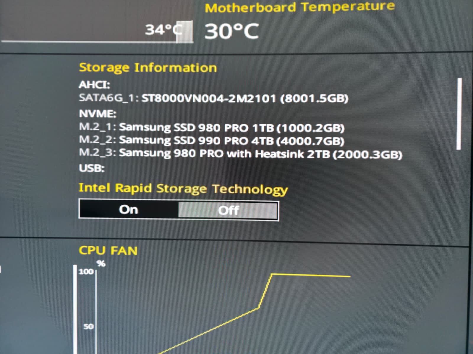

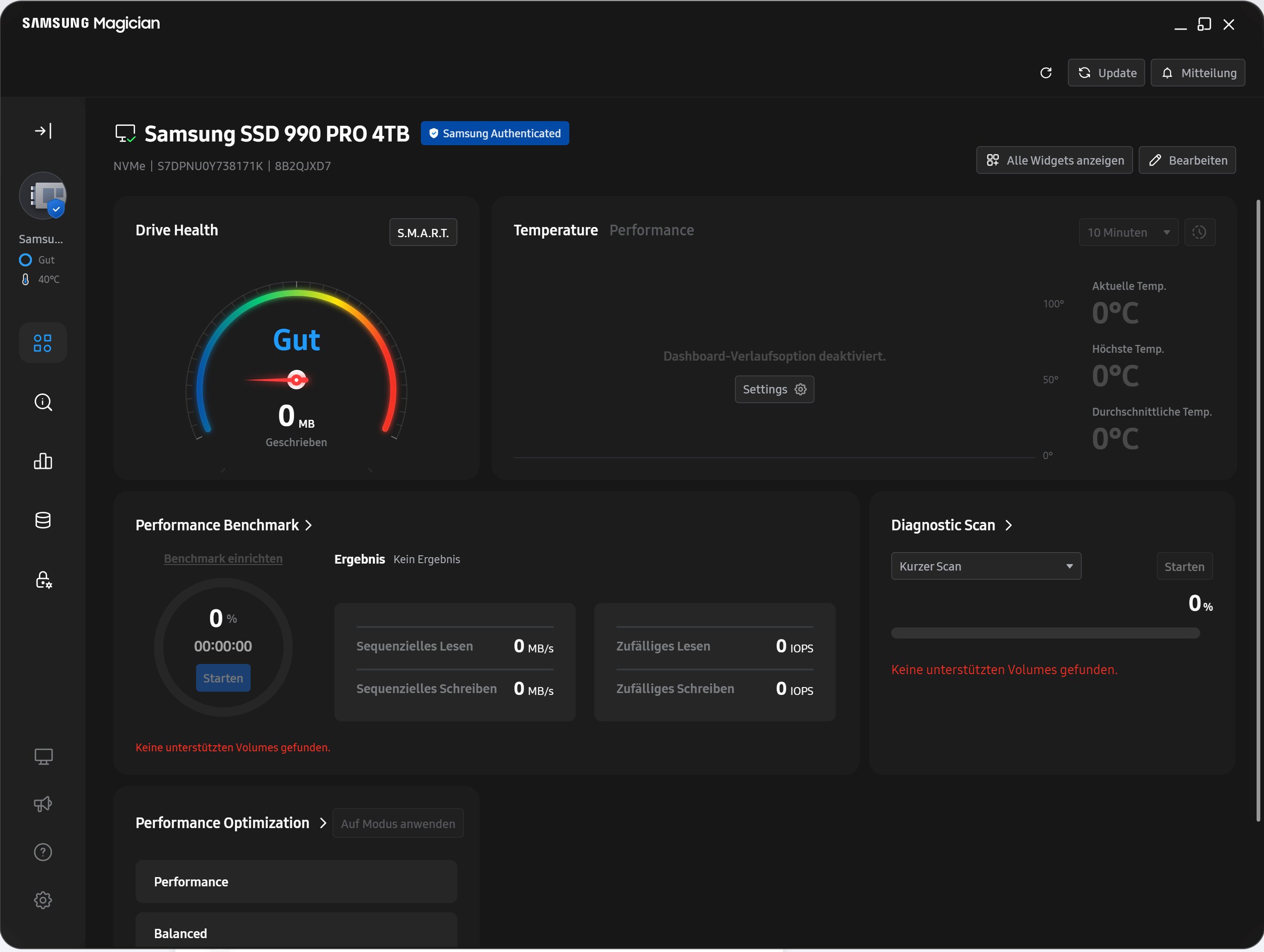

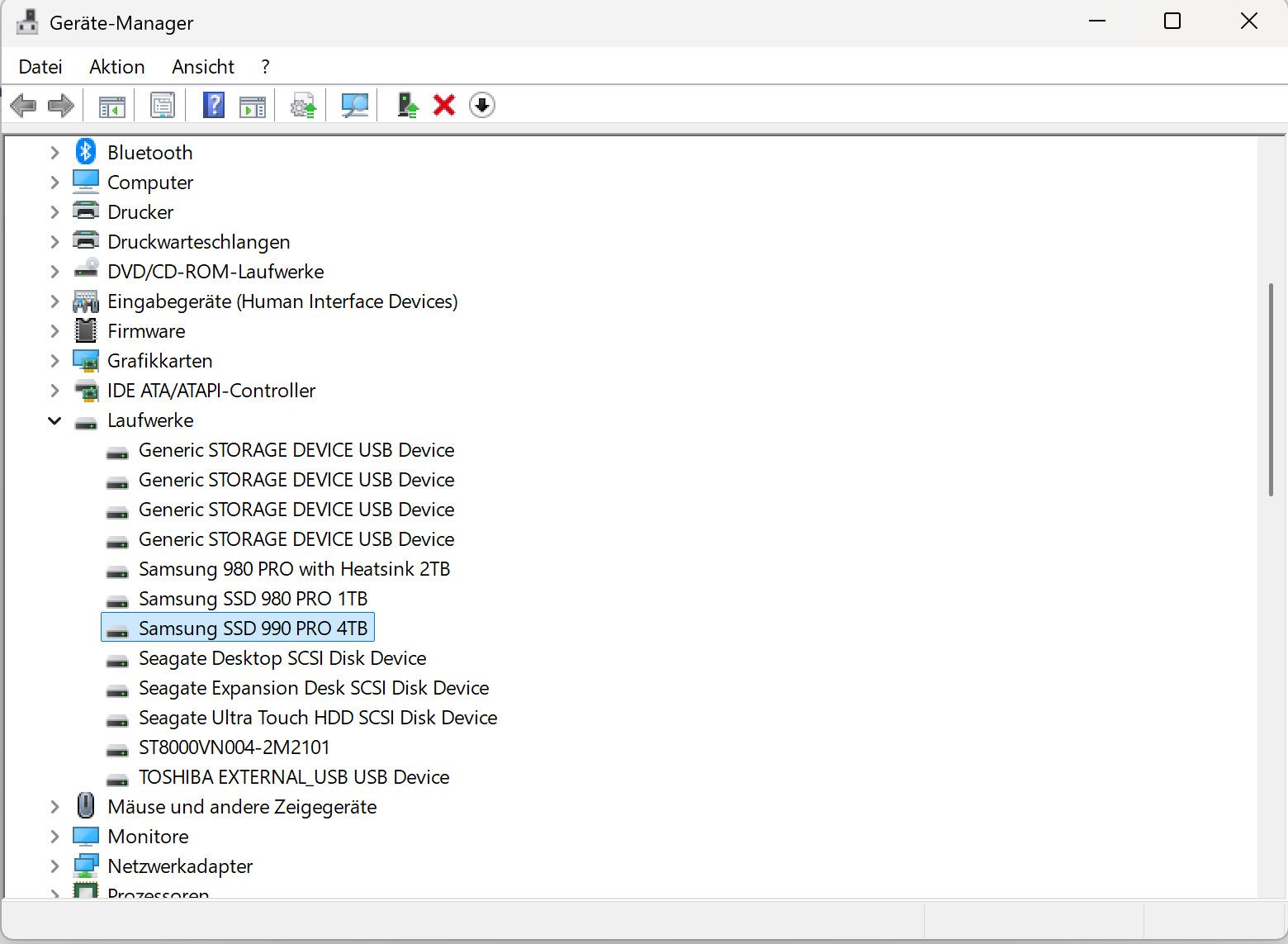

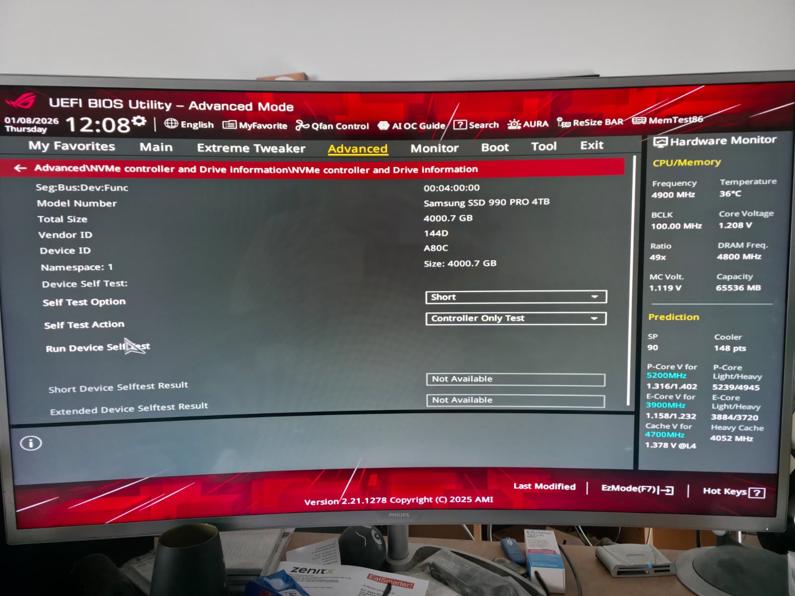

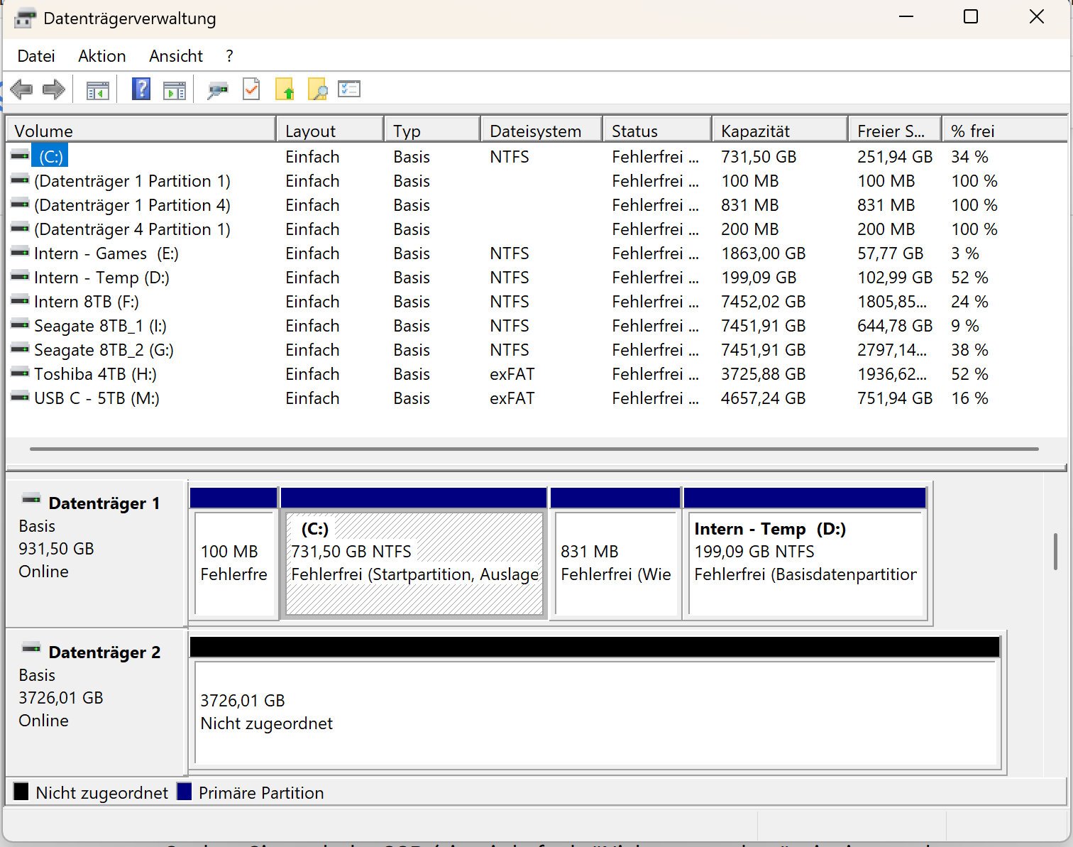

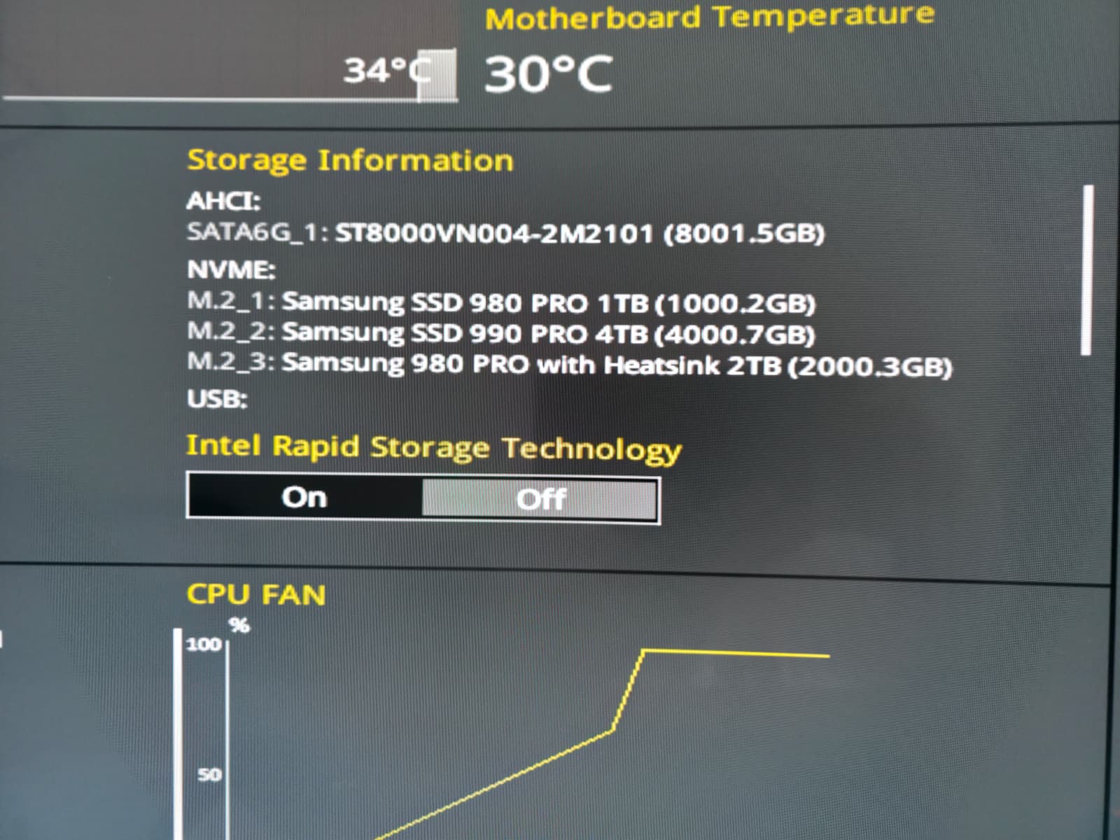

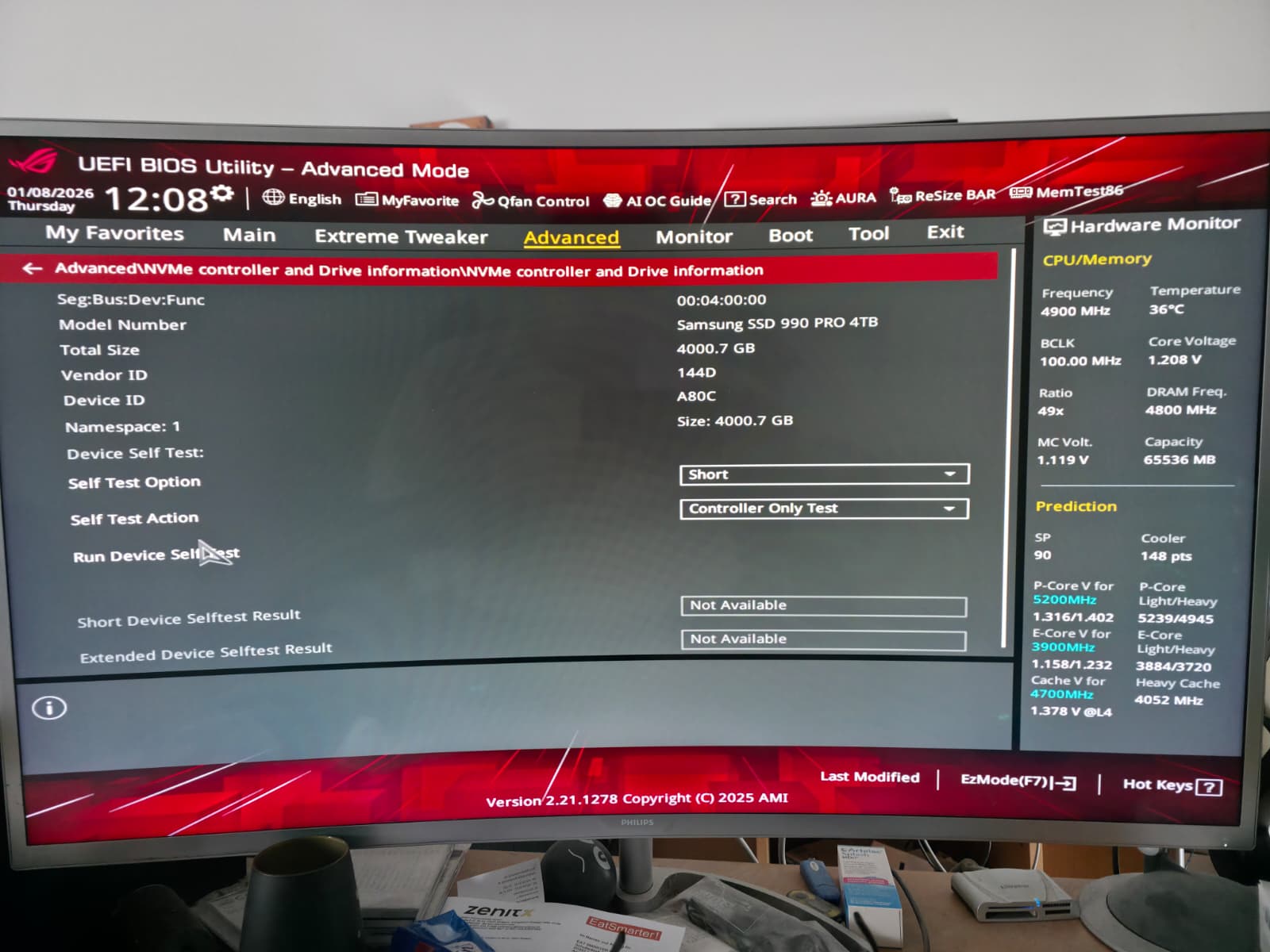

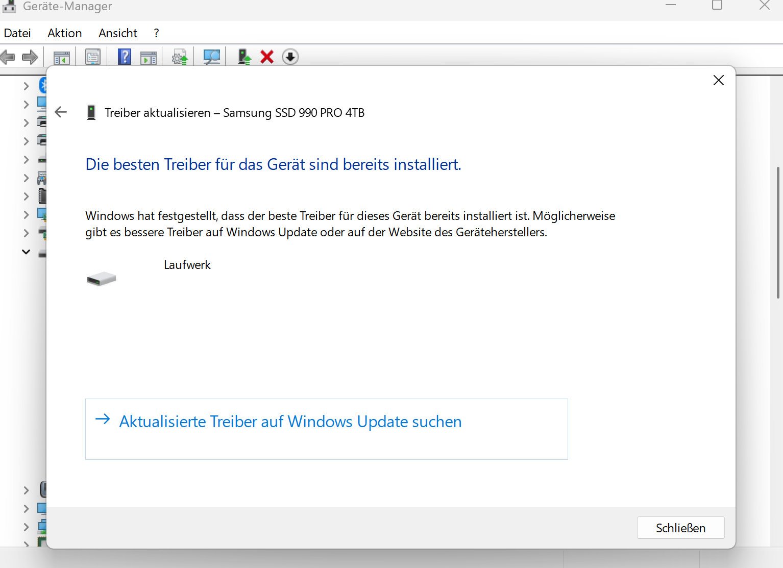

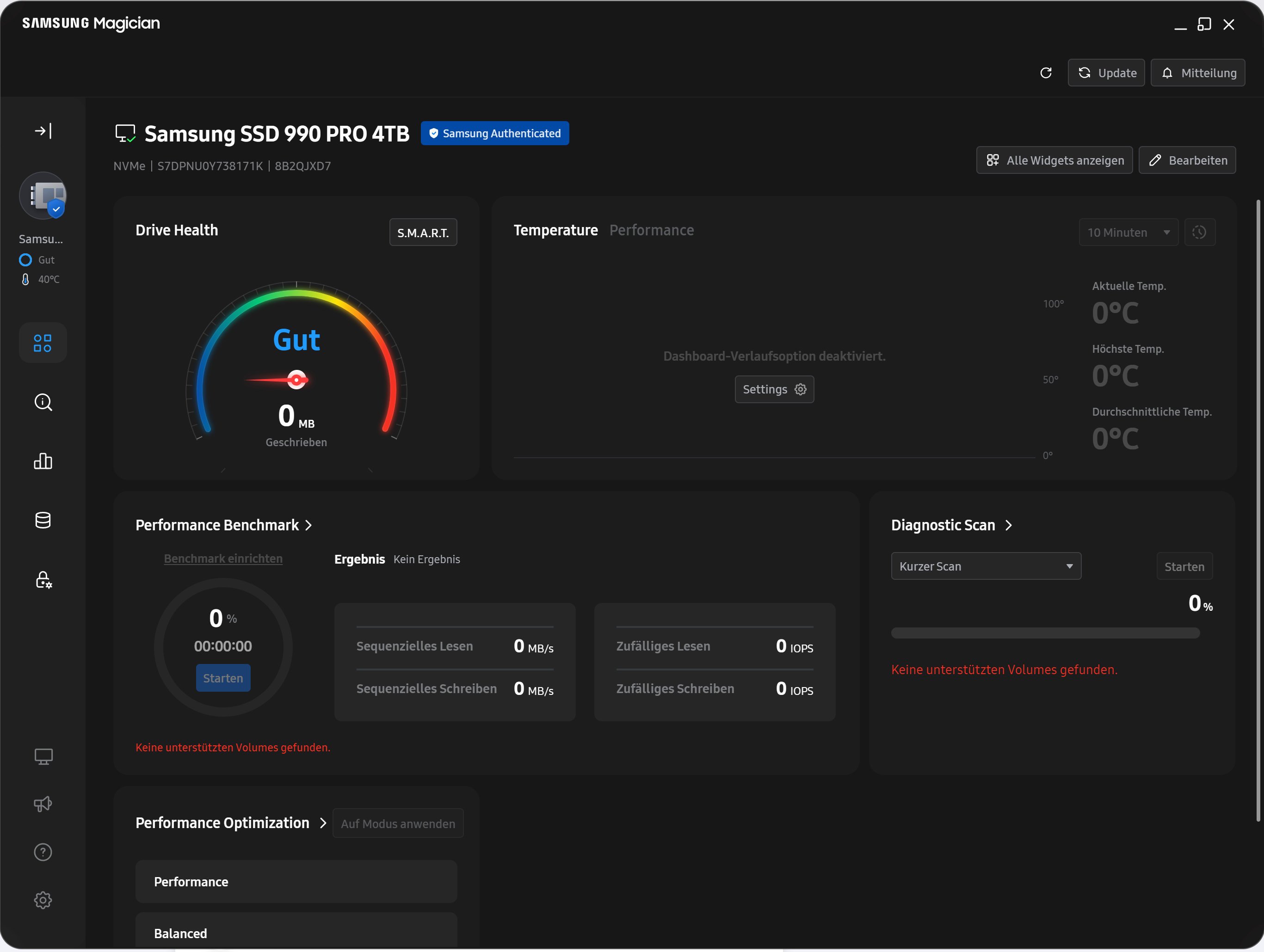

ich wollte mir eine SSD gönnen und habe mir die Samsung 990 Pro 4TB gekauft. Nun habe ich sie im PC verbaut und sie wird auch im BIOS und im Gerätemanager sowie vom Samsung Magician erkannt, aber nicht im Explorer/Arbeitsplatz angezeigt.
Die Datenträgerverwaltung von Windows (11) zeigt das Laufwerk ebenfalls nicht an.
Was habe ich da verpasst? Die Hardware scheint ja in Ordnung, ebenso die Verbindung.
Laut Handbuch des ASUS ROG MAXIMUS Z690 HERO sind die beiden freien Möglichkeiten legitim (2. Platz (M.2_2) im Doppel-M.2-Slot sowie per ROG Hyper M.2 Card (hier am Steckplatz PCIEX16(G4))).
Es fehlt halt das zuzuteilende Volume, aber wie machen^^?
Bitte um Hilfe.
Tante Google sagt nur Windows neu installieren, wenn das Überprüfen der Verbindung, Geräterträgerverwaltung und BIOS nichts bringt, lol :(

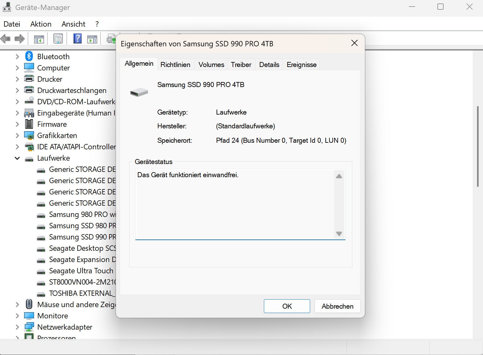

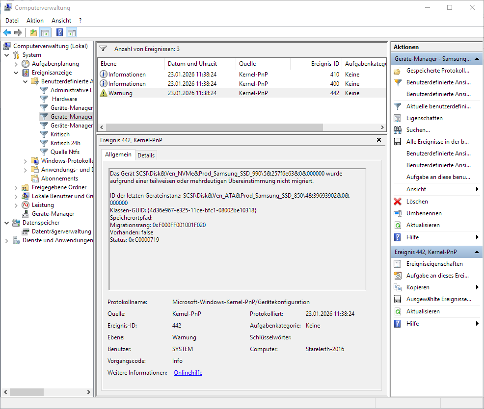

Ein Ereignis-Text vom Gerätemanager zur SSD:
Code:
Das Gerät SCSI\Disk&Ven_NVMe&Prod_Samsung_SSD_990\5&20eec198&0&000000 wurde gestartet.
Treibername: disk.inf
Klassen-GUID: {4d36e967-e325-11ce-bfc1-08002be10318}
Dienst: disk
Untere Filter:
Obere Filter:
Das Gerät SCSI\Disk&Ven_NVMe&Prod_Samsung_SSD_990\5&20eec198&0&000000 wurde konfiguriert.
Treiberpaket-ID:  disk.inf_amd64_c37b52596120be36
Treiberdatum:  06/21/2006
Treiberversion:  10.0.26100.7309
Treiberanbieter:  Microsoft
Treiberabschnitt:  disk_install.NT
Treiberrang:  0xFF0007
übereinstimmende Geräte-ID:  GenDisk
Veraltete Treiber:
Aktualisiertes Gerät:  false
übergeordnetes Gerät:  PCI\VEN_144D&DEV_A80C&SUBSYS_A801144D&REV_00\4&c04d961&0&00DC
Die Geräteeinstellungen für SCSI\Disk&Ven_NVMe&Prod_Samsung_SSD_990\5&20eec198&0&000000 wurden aufgrund einer teilweisen oder mehrdeutigen Geräteübereinstimmung nicht von der vorherigen Betriebssysteminstallation migriert.
letzte Geräteinstanz-ID:  USBSTOR\Disk&Ven_WD&Prod_Elements_10B8&Rev_1012\5758563145433448365A5758&0
Speicherortpfad:
Migrationsrang:  0xF000FF00FFFFF130
Vorhanden:  false
Status:  0xC0000719

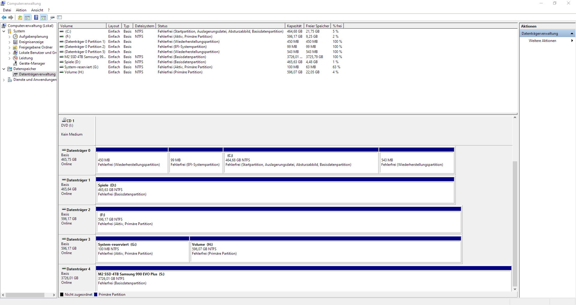

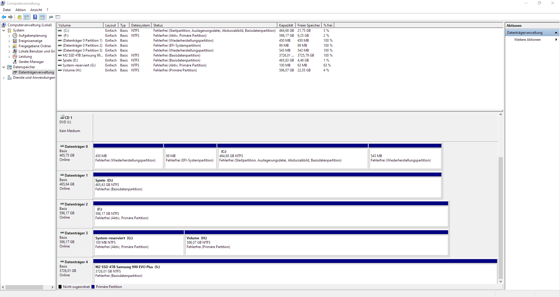

Du musst halt ein Volumen/eine Partition erstellen...
Sprich unten beim Datenträger zwei Rechtsklick auf den nicht zugeordneten Bereich und dann Volumen erstellen.
Reaktionen: CPat, JumpingCat und Der Lord
da ist sie doch: Bild 2 (Datenträger 2), du musst diese noch einrichten
rechte Maustaste, und Volumen / Partion(en) einrichten . . .
Reaktionen: CPat, JumpingCat und Aduasen
initialisieren? (mbr/gpt), --->gpt , weil über 2tb
partitionieren?

Ja, tut mir leid die Peinlichkeit...........vor allem, wenn man bedenkt, wie viel Mühe ich mir gemacht habe, das Posting detailliert und mit allen Infos umfangreich zu gestalten :P
Ich war einfach nur hibbelig, neue Platte, erste Mal eine große SSD (teuer (für mich)), da soll alles gleich funktionieren und ich habe das offensichtliche in dem Moment einfach übersehen, shit happens :/

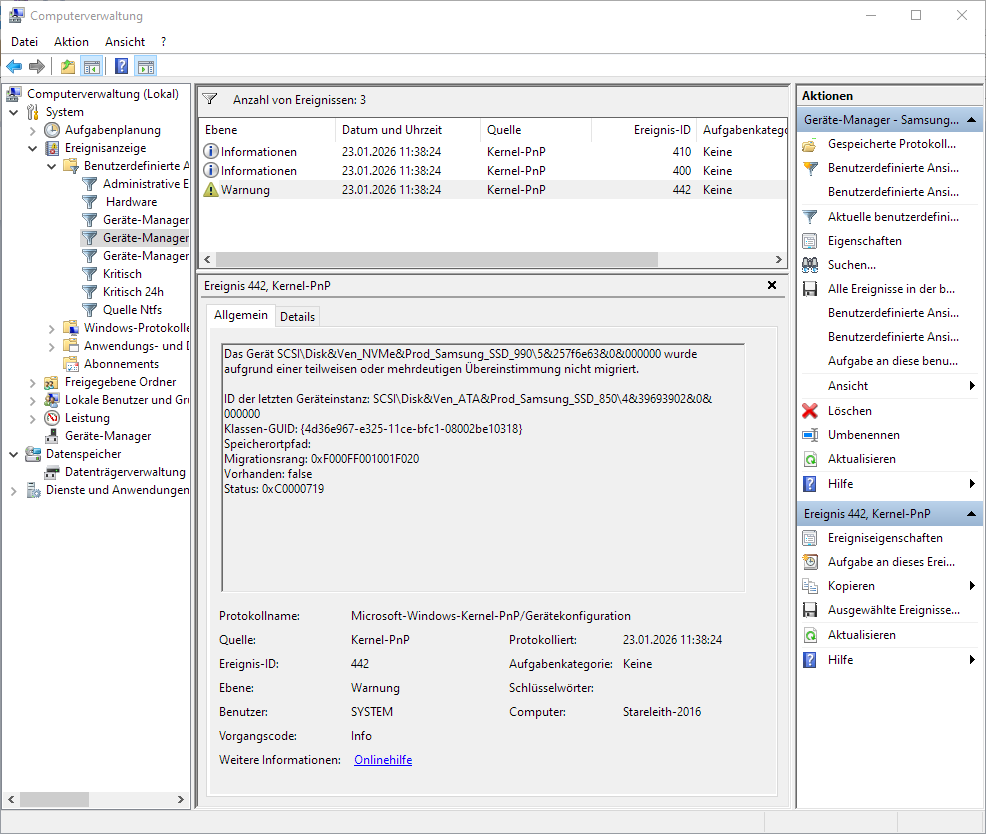

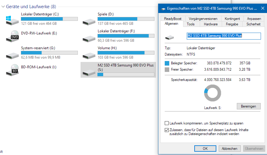

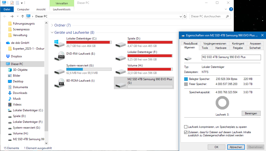

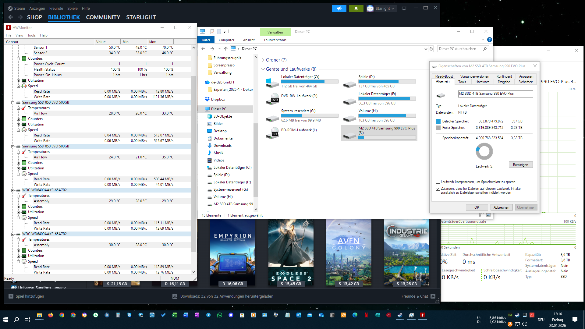

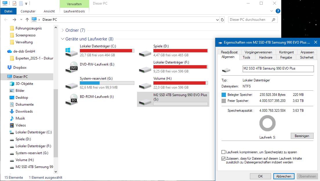

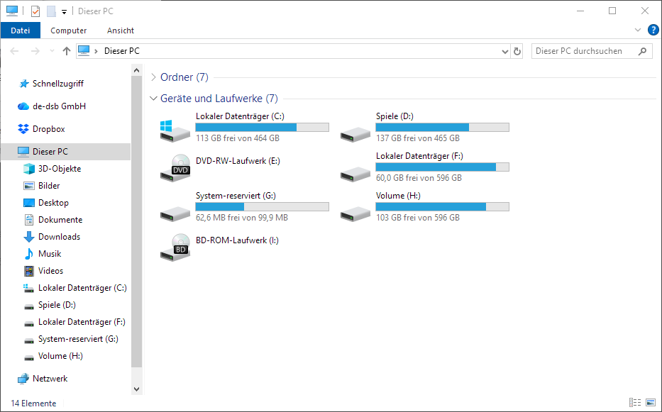

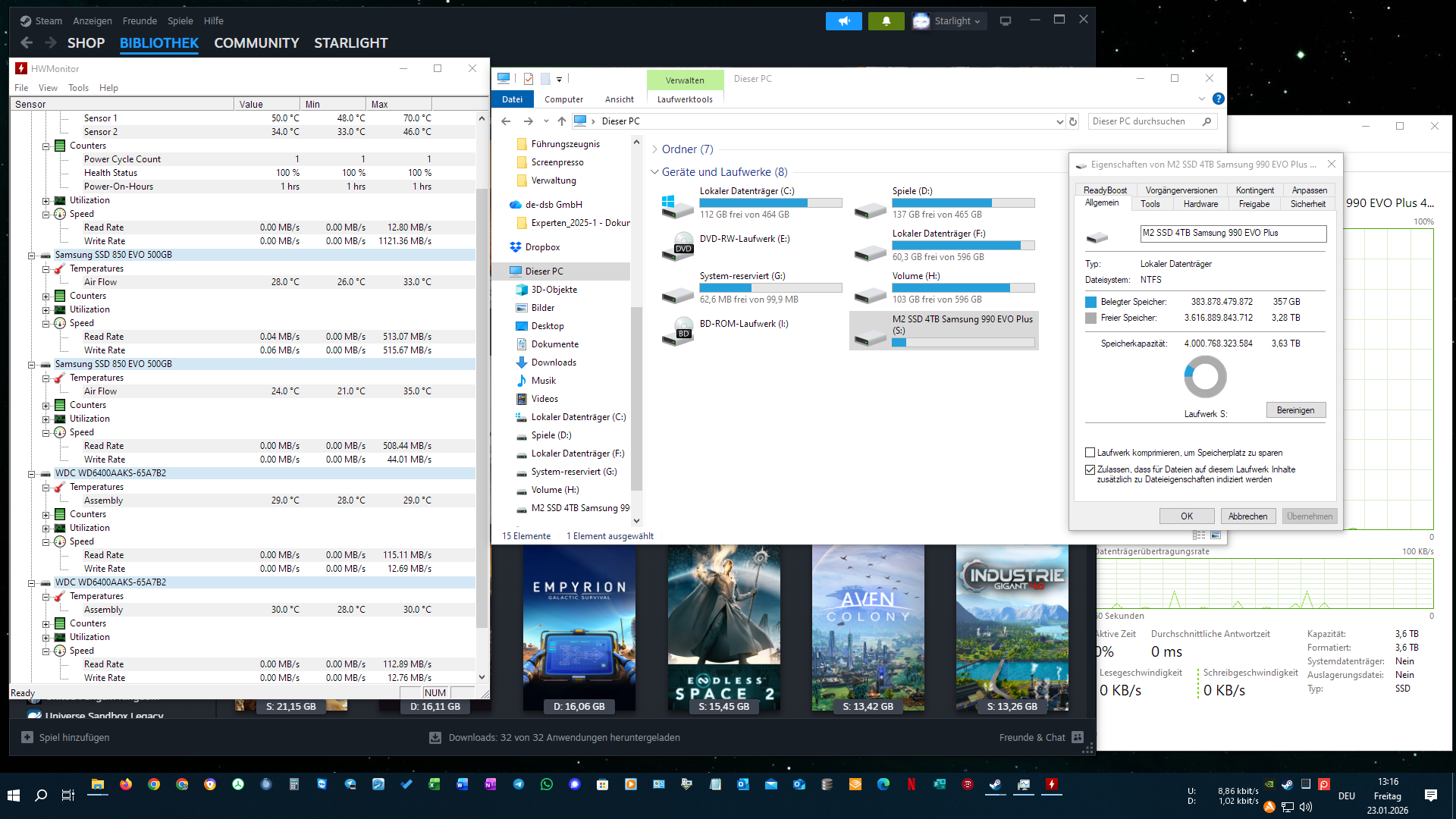

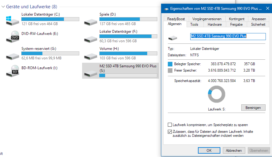

Bei mir ist der Fehler erst drei Tage später aufgetreten. NTFS Formatierung und Laufwerkbuchstabe vergeben.

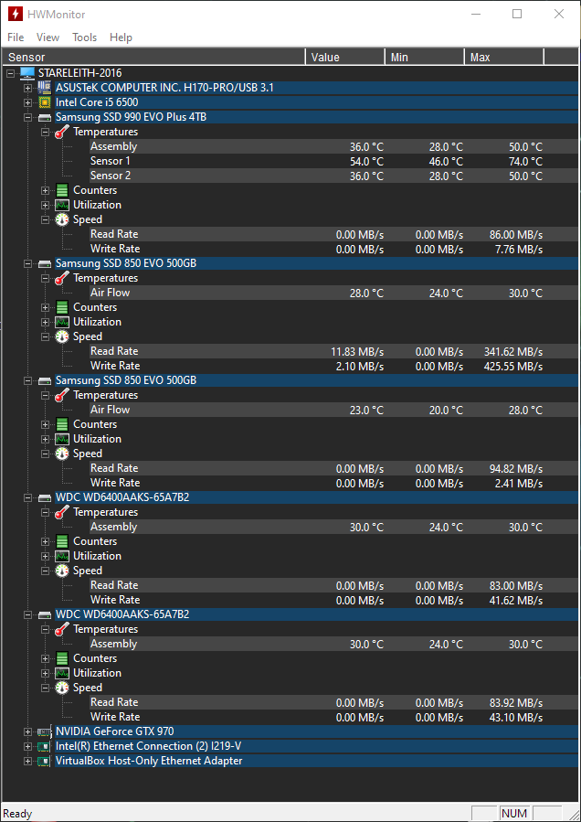

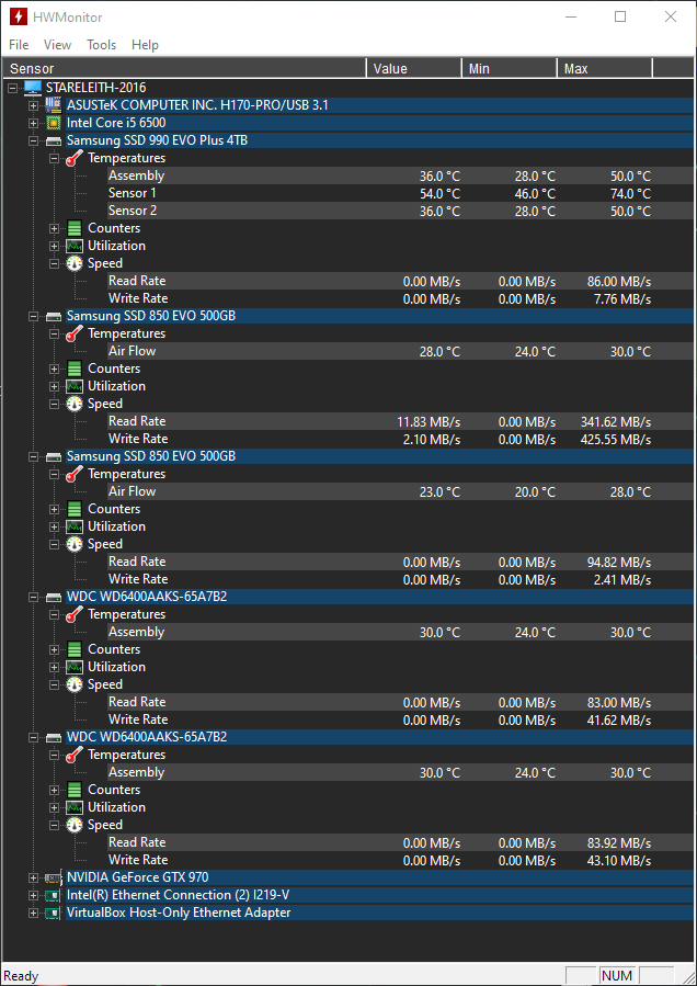

Dann heute nach der Mittagspause ist die SSD einfach nicht mehr verfügbar gewesen. Selber Fehler und von keiner Software mehr erkannt. Habe den HW-Monitor zu der Zeit aktiv gehabt. Es gab eine temp. Spitze von 74°C, aber der Datendurchsatz war geringer als bei den SATA-SSD - sprich keine wirkliche Last. Habe die Daten an den Hersteller-Support weitergeleitete, da von einer Fehlproduktion ausgegangen wird, und erhalte daher einen Ersatzartikel. Hatte ein weiser Voraussicht nur 357 GB an Daten auf der 4TB M.2 SSD platziert, welche auch in der Cloud gesichert sind; da ich wohl zurecht diesem Stand der Technologie etwas misstrauisch gegenüberstehe.
OS:
Edition: Windows 10 Pro, Version 22H2
Betriebssystembuild 19045.6809
Systemtyp 64-Bit-Betriebssystem, x64-basierter Prozessor
Stift- und Fingereingabe Unterstützung für Stifteingabe
Hardware:
Mainbord: Asus-H170-PRO-USB-3-1-Intel-H170-So-1151-Dual-Channel-DDR4-ATX-Retail
Prozessor: Intel(R) Core(TM) i5-6500 CPU @ 3.20GHz 3.20 GHz
Grafikkarte: NVIDIA GeForce GTX 970 (4 GB)
Installierter RAM: 16,0 GB
Speicher SATA: 2x 466 GB SSD Samsung SSD 850 EVO 500GB, 2x 596 GB WDC WD6400AAKS-65A7B2
M.2 SSD: Samsung 990 EVO Plus NVMe M.2 SSD 4 TB, PCIe 4.0 x4 / PCIe 5.0 x2, NVMe 2.0 (2280), 7.250 MB/s Lesen, 6.300 MB/s Schreiben, Interne SSD für Gaming und Grafikbearbeitung, MZ-V9S4T0BW

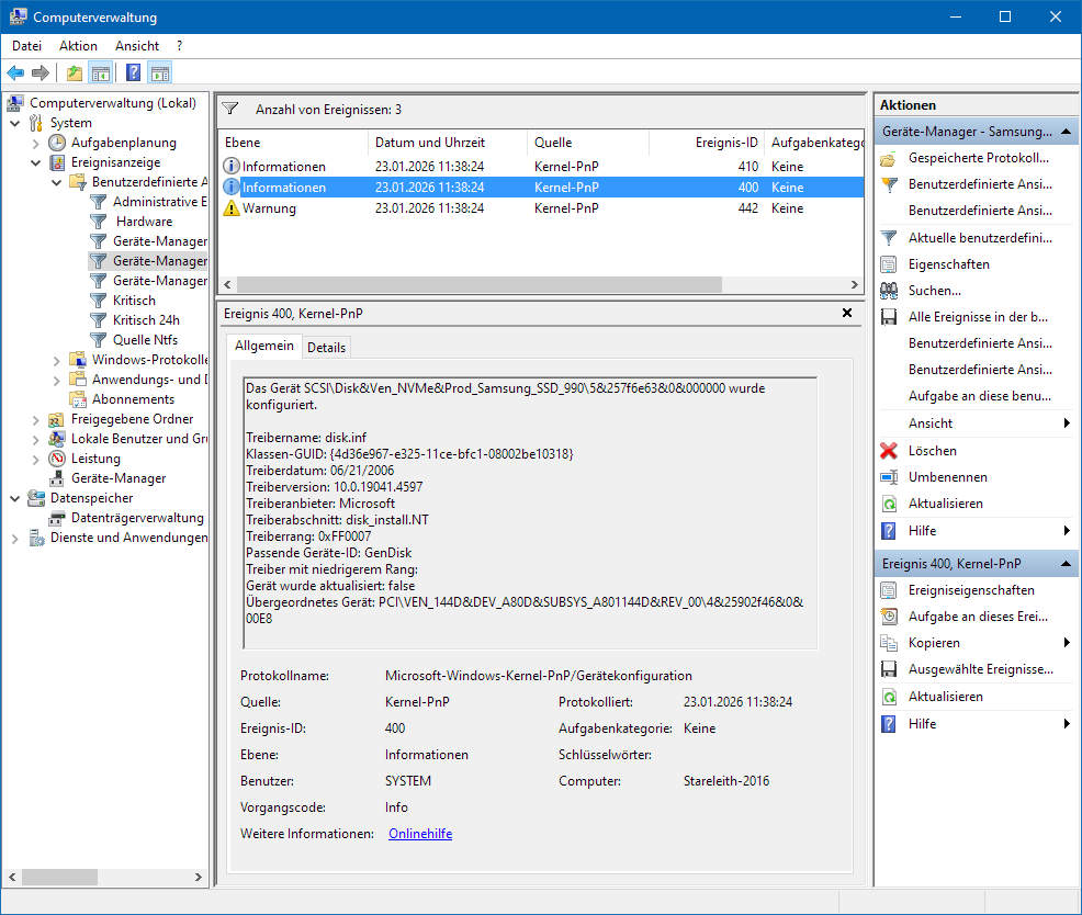

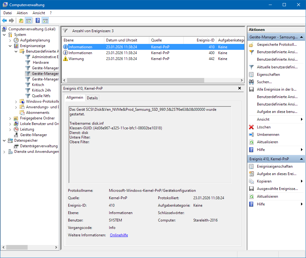

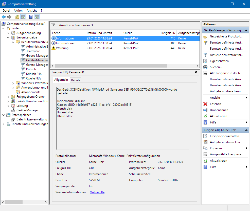

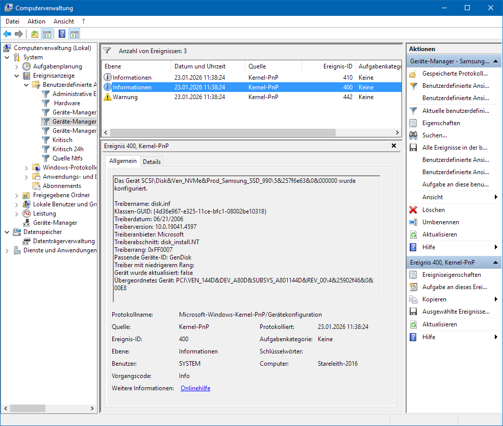

Wenn es kein Hardware-Fehler ist, kommt die Treiber-Software als Verdächtiger ins Spiel.
In meinem Fall könnte anhand der Fehlerkette "410" "400" "442" im Windows-Ereignisprotokoll festgestellt werden: Der Plug & Play Treiber bzw. die Partitions-Indexdatei wurden beschädigt oder fehlerhaft geladen (410) - Die einzige Datei die niemals beschädigt werden sollte. - Das OS hat versucht, bedingt verschiedener Informationen, die Datei zu reparieren (400) - was recht häufig glückt und daher diese Information im Windows-Ereignisprotokoll übersprungen werden und daher auch nur als Info gewertet sind. - Der Versuch zu Reparieren schlug fehl und die SSD ist nicht mehr partitioniert - und schlimmer noch: jegliche Strukturinformation ist verloren, weshalb keine normale Kommunikationen zu den Chip-Komponenten auf der SSD möglich sind. Daher erkennen das Bios und die OS-Speicherverwaltung sie auch nicht mehr.
Ob es nun an dem PnP-Treiber liegt, oder an den M.2-SSD-Systemeigenen Informationspaket für den Treiber, oder an anderer Hardware, die sich mit der M.2 den Mainbord-Datenbus teilt, oder ..., oder durch einen Temperaturspitze ..., oder ... muss schlussendlich der Hersteller Samsung verifizieren.
Für interessierte zum Thema Fehler Event IDs hier ein Link mit ausführlichen Listen und einigen Erklärungen: https://www.bsi.bund.de/SharedDocs/...PHuS/AP10/Logging_Configuration_Guideline.pdf
