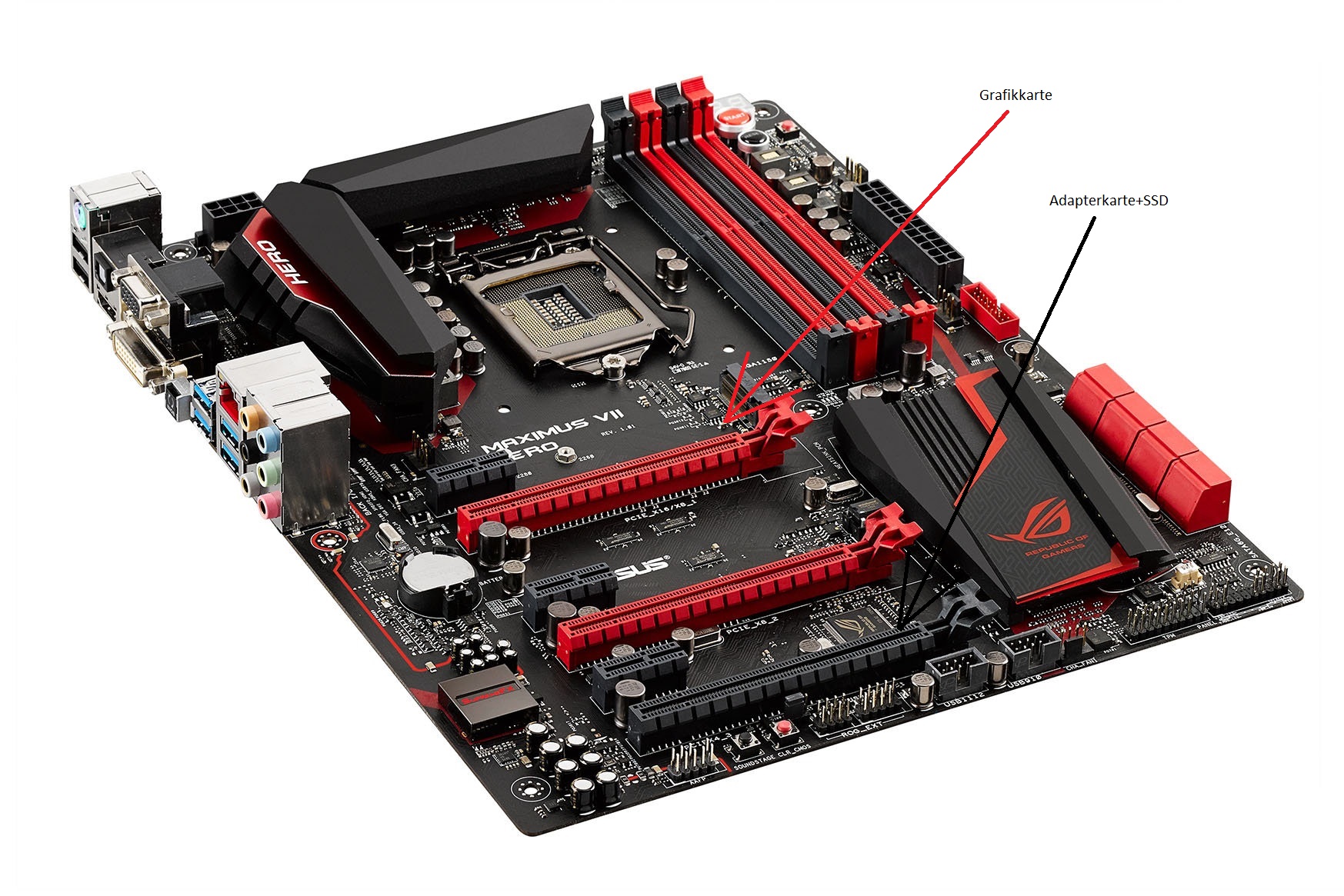

Wenn ich meine Grafikkarte im ersten Slot (16x) drin habe und die Adapterkarte samt SSD im dritten (8x) sollten sich die Lanes doch nicht aufteilen oder sehe ich das falsch?
Laut Asus Spezifikation teilt sich der dritte PCIe-Slot die Lanes mit dem M.2 und dem PCIe x1.
nee, soweit ich das verstehe ist der mittlere pcie 16x (8x angebunden) slot nur für grafikkarten gedacht. wenn du den benutzt laufen oberer und mittlerer 16x slot jeweils mit 8lanes. du musst darum den unteren (gaaanz unten) nehmen - wie ich bereits geschrieben hatte.
so ist es übrigens auch deinem handbuch zu entnehmen.

Ja genau das meinte ich doch =)
AlexW1476 schrieb:
@duklum
ah, dann meinst du mit dem "dritten" slot nicht den insgesamt "dritten" sondern den "dritten" 16er/langen slot. ja dann liegst du richtig.
allerdings ist der nicht 8x sonder 4x. nach dem namensschema deines handbuchs: PCIeX4_3
Der ist aber ziemlich sicher PCIe 2.0
