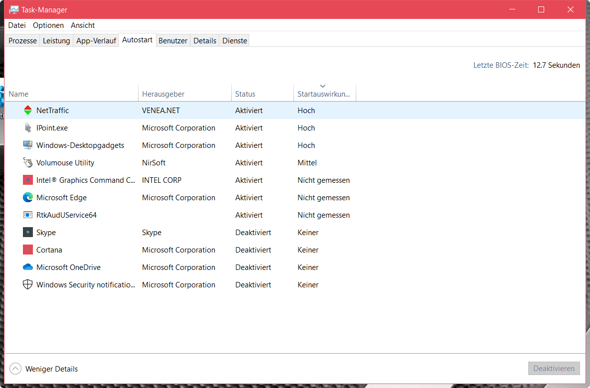

nur mal so zum vergleich, hier was mein taskmanager sagt:
SSD ist die alte 970 evo (non-Pro), siehe signatur.
bekomm' ich jetzt nen preis?! 😅
Nein ist es nicht, das ist die Zeit wo du das letzte mal im UEFI warst und von dort aus in Windows bist,
die Zeit die das UEFI brauchte um Windows sozusagen zu aktivieren.
Die Zeit kann nur erfasst werden, wenn du aus dem UEFI ins Windows bootest.
Mach mal ein paar Neustarts, die sollte sich nicht ändern.
Bei mir steht schon lange jetzt:

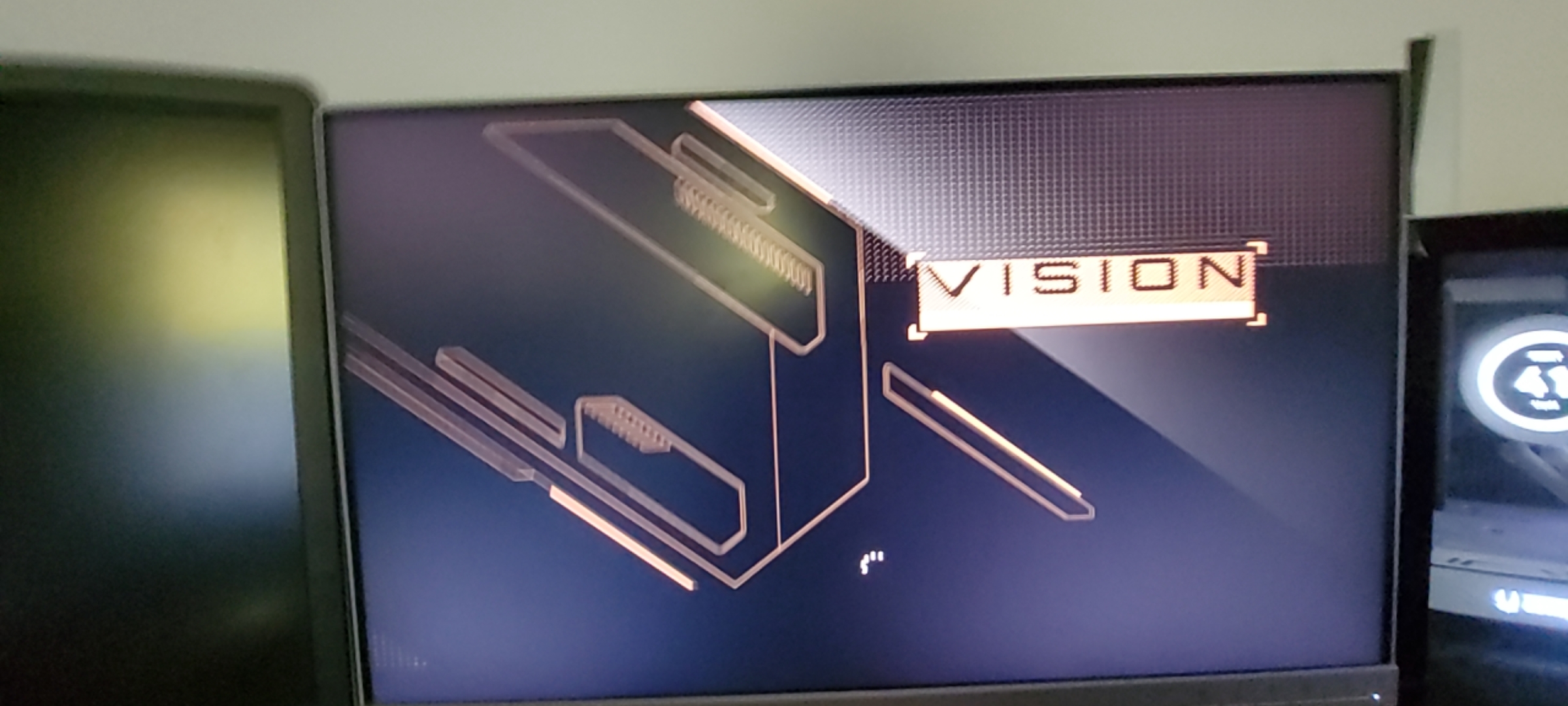

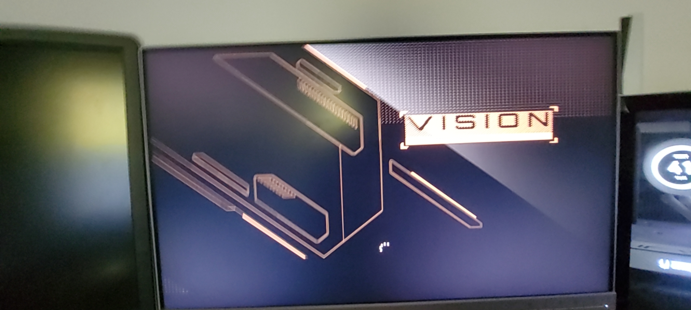

Hey, vielen dank für deine Antwort. Die SSD wurde auf die Vorderseite verbaut. Der Bootprozess dauert lediglich in dem Moment lange, in dem das Gigabyte Vision Logo eingeblendet wird und sich das Zahnrad dreht. Das neuste Bios-Update habe ich installiert und vorherige Versionen getestet (keine Veränderungen). Das Bios selber habe ich bestimmt schon über 5x zurückgesetzt, aber was genau ist mit "XMP-Profil für den Arbeitsspeicher einstellen" gemeint? Die Samsung Software hab ich bereits deinstalliert gehabt, da ich durch sie keine Unterschiede feststellen konnte.
Dann geh ins BIOS, im "Advanced Mode" unter dem Reiter "Boot" die Einstellung "Full Screen LOGO Show" auf Disabled setzen.
Dann sieht du beim Booten vielleicht mehr bzw. den Moment wo es zu stocken scheint.
Reaktionen: j4yjo
Vielen vielen dank, es hat wirklich funktioniert! Zuerst kurzer Schock, weil eine Systemreperatur durchgeführt wurde, aber dann hat der PC in 15 Sekunden gestartet. Nochmal vielen Dank, du hast mir gerade eine menge Geld und Zeit gespart :)
