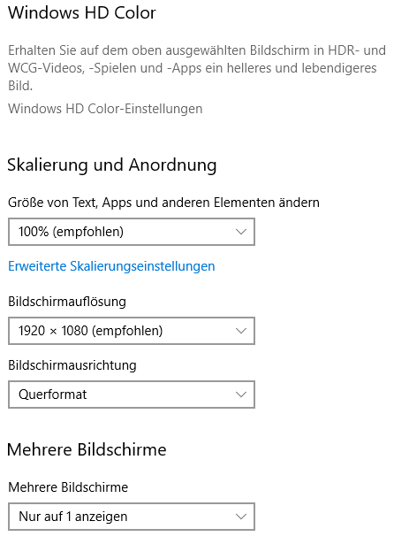

Wir kennen ja die Einstellungen nicht, aber wenn Du den Monitor mit 125% Skalierung betreibst oder ihn nicht in seiner Nativen Auflösung fährst oder gar einen analogen Adapter dazwischen geklemmt hast.....

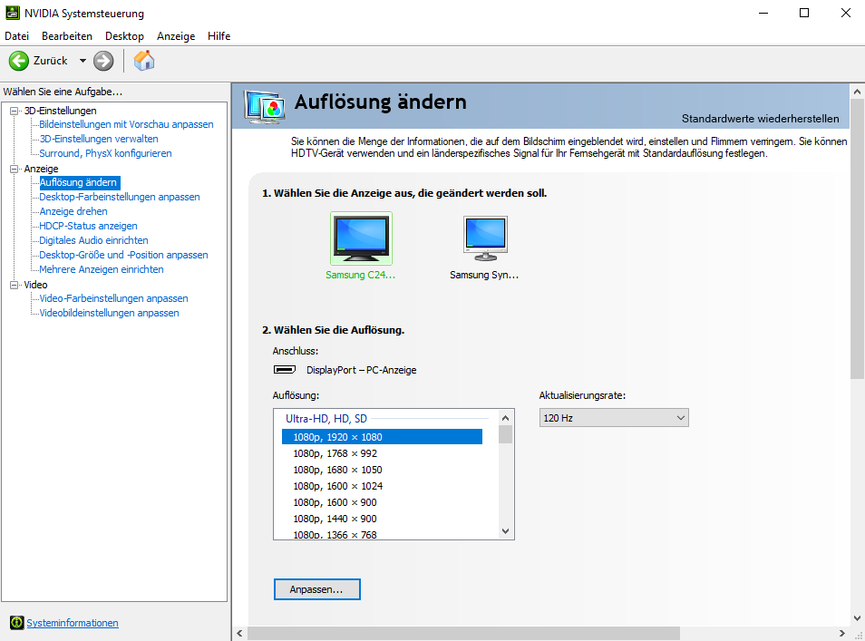

1568129911520.png1568129950681.png Das sind die Einstellungen von Windows.. Der Monitor ist von der Graka aus mit dem Monitor über ein Displayport angeschlossen

Wenn die Skalierung auf 100% eingestellt ist, dann kann es eigentlich nur noch am VA-Panel liegen. Mit einer Makroaufnahme der Pixelstruktur kann man die Ursache sichtbar machen.

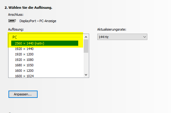

Mir sind nur grad die 120Hz aufgefallen, stell mal die "nativen" 144 ein.
Habe ich auch getestet, macht absolut keinen Unterschied. Vielleicht liegt es an sich an dem Monitor. Durch den toten Pixel schicke ich es zurück..
