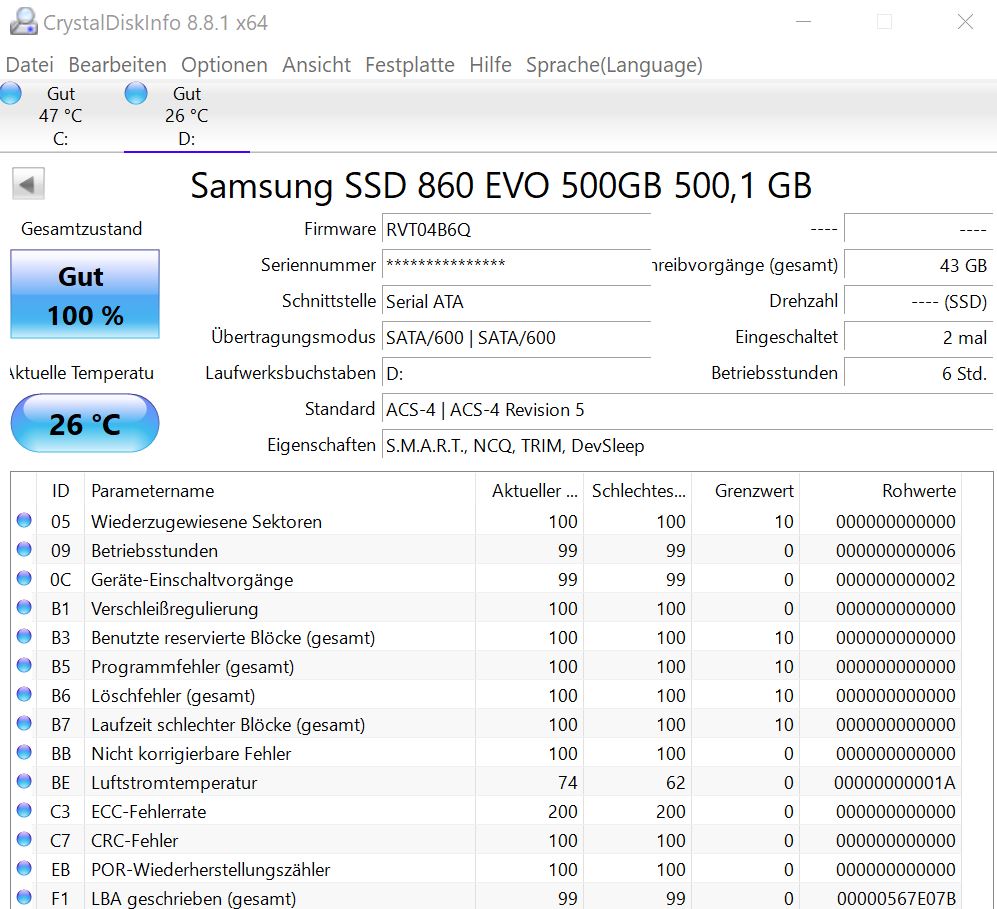

Ein Screenshot von Crystal Diskinfo der betroffenen SSD könnte Probleme aufzeigen also bitte reinstellen. Fenster so weit aufziehen das alle Werte ersichtlich sind
franky81 schrieb:
Poste doch bitte mal den Screenshot von CrystalDiskInfo für die SSD, ziehe aber bitte das Fenster soweit auf, dass alle Attribute und auch die Rohwerte vollständig sichtbar sind, also keine Scrollbalken mehr erscheinen. Bitte mache den Screenshot aus Windows und nicht mit einer Kamera vom Bildschirm und nur den Screen von CrystalDiskInfo, mit Alt+Druck erzeugt Windows einen Screenshot des aktiven Fensters in der Zwischenablage oder probiere mal die Tastenkombination: 'Windows Taste + Shift + S' oder lies hier wie man dies macht.
PS: Hat sich überschnitten, die Werte sind bestens, mit der SSD und auch deren SATA Datenkabel ist alles bestens.

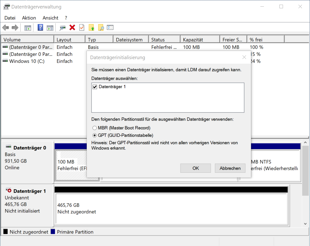

Wie äußert sich das Problem eigentlich genau? Ist das Filesystem RAW (also korrupt) oder gibt es gar keine Partitionen mehr auf der SSD? Vor allem letzteres könnte auch ein Hinweis auf Schadsoftware auf dem Rechner sein.

Es gibt gar keine Partition auf der SSD. Hier ein aktuelles Bild des Status der SSD:

Initialisieren, formatieren, mindestens eine datei draufkopieren, sodaß das dateisystem was getan hat -> das habe ich auch schon xmal getan ohne Erfolg.
Mir ist nur noch nicht klar wann das ganze passiert, es gab schon Fälle, wo der Rechner am nächsten Tag die Partition noch hatte, dann gab es Fälle wo nach jedem Neustart die SSD wieder initialisiert werden musste.
