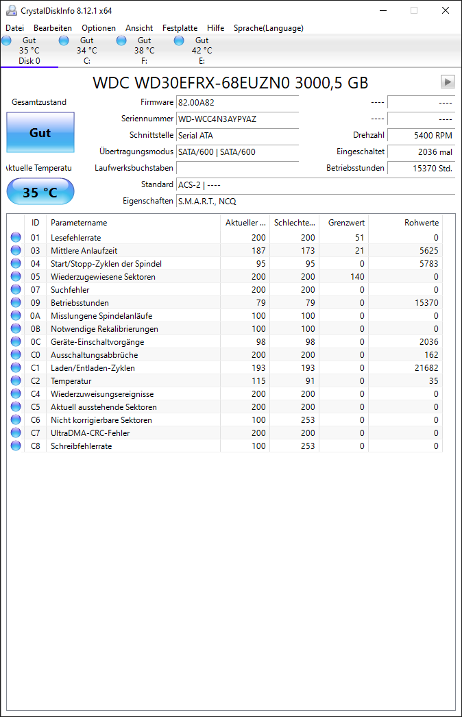

UND mal Screenshots von CrystalDiskInfo posten!
Das Fenster bitte soweit aufziehen, dass man alle Werte sehen kann.
Einstellungen —> Rohwert —> 10[DEC]

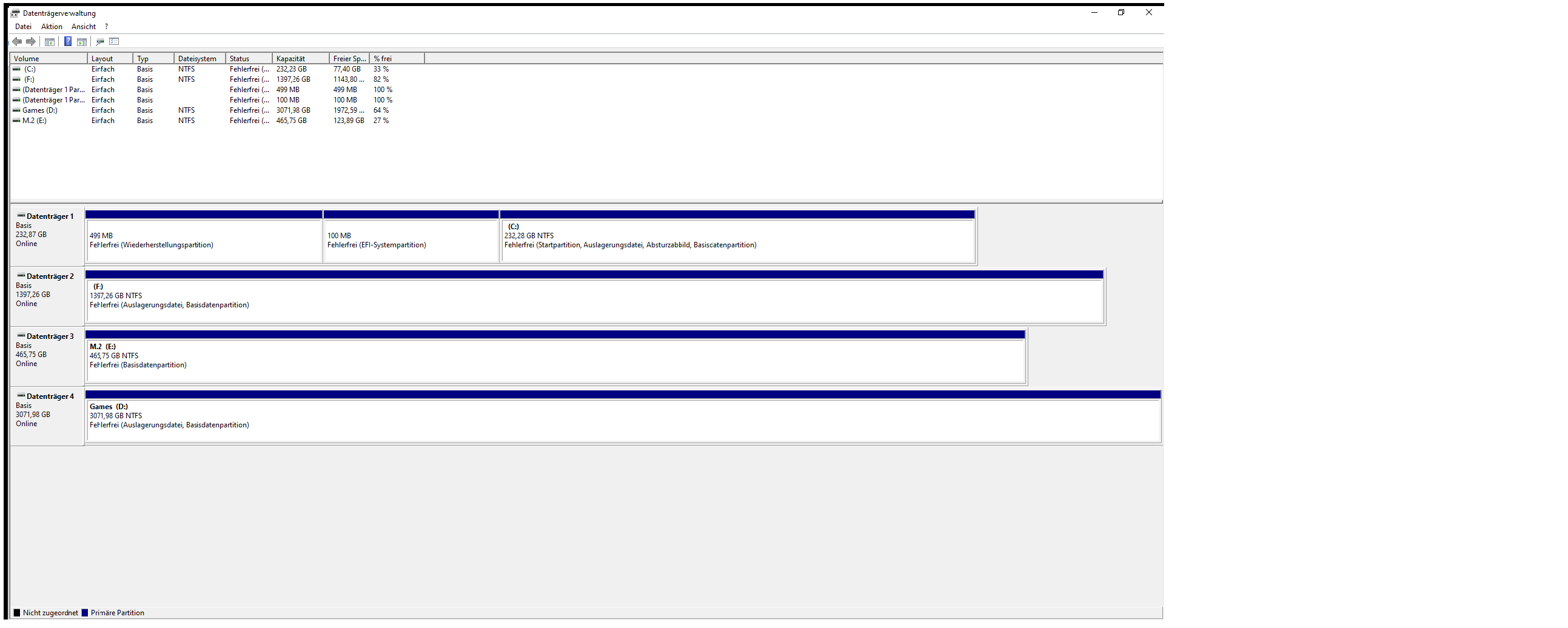

Was hat Checkdisk (also chkdsk /f ) ergeben?

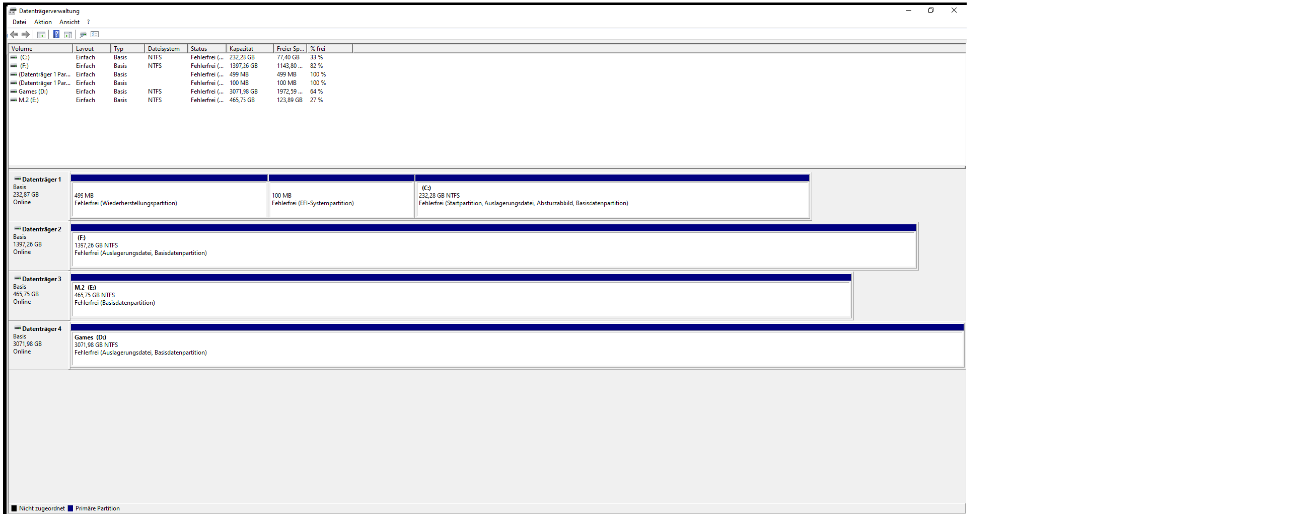

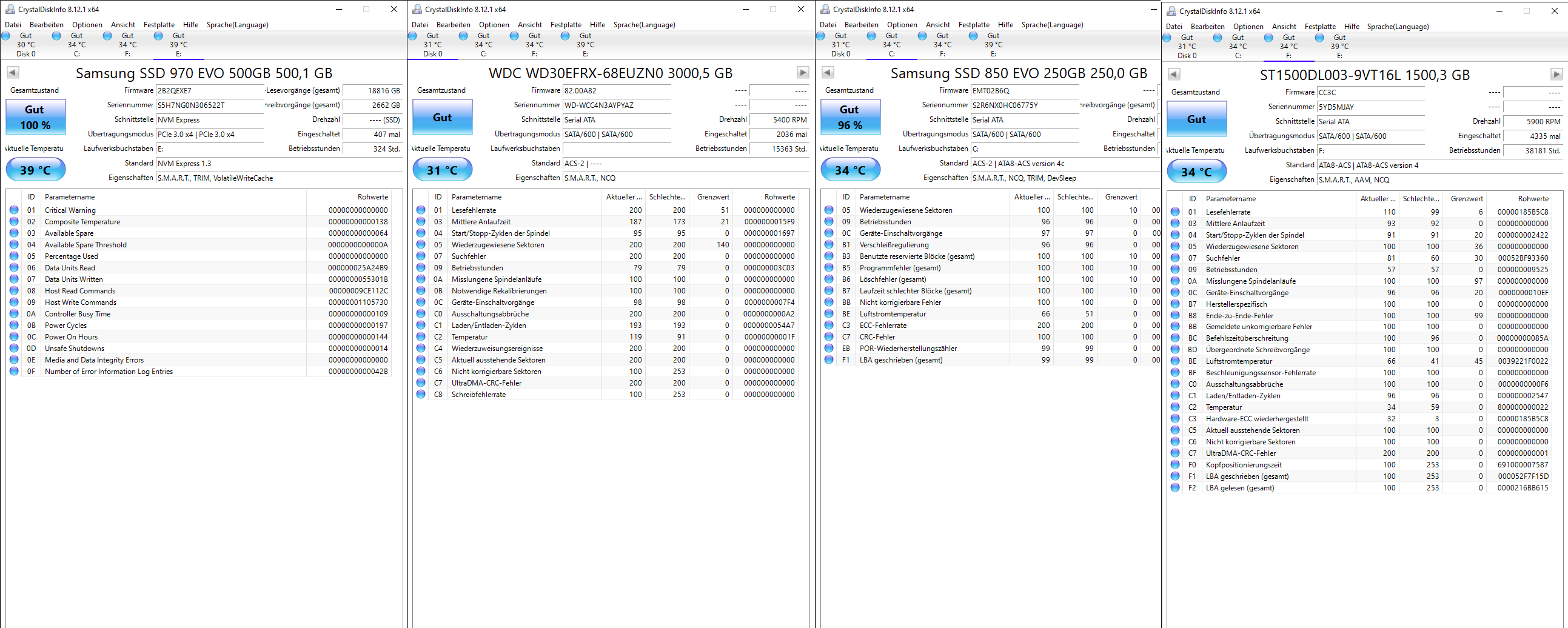

Ahjo: Was ist im CrystalDiskInfo Disk0? Eine nicht initialisierte 3TB HDD? Oder nur halt ohne logische Partition, also ohne Laufwerksbuchstaben?

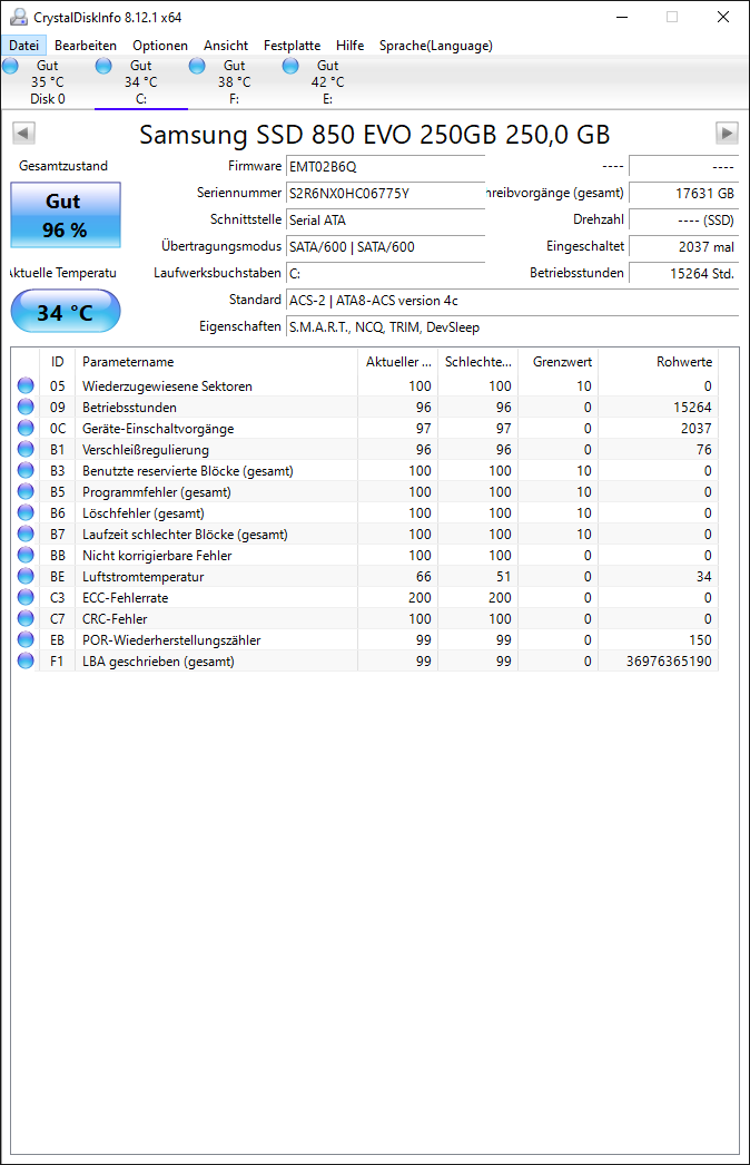

UND: Zitat von mir selbst: in CrystalDiskInfo --> (oben) Optionen--> (weiter unten) erweiterte Optionen —> (mitte) Rohwert —> 10 [DEC] ==> Jetzt die Screenshots bitte :)
Auch sieht man bei der Samsung 850 Evo (dem Systemlaufwerk!) rechts die Zahlen (Betriebsstunden etc) nicht!
Und einen Screenshot vom "Computer", damit wir den Füllstand der Laufwerke sehen. Oder am besten gleioch von der Datenträgerverwaltung (einfach Windows Taste drücken und lostippen)

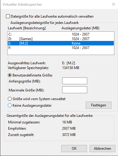

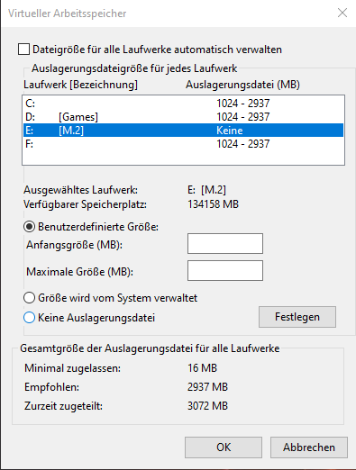

Sicher, dass nicht zB die Auslagerungsdatei zB (unabsichtlich) auf ner HDD liegt?

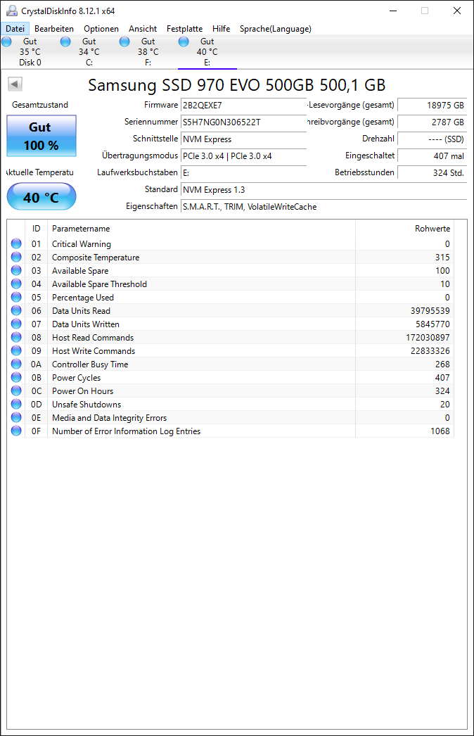

Nun ist auch nvme Samsung 970 Evo 500GB im System mit wenig Bestriebsstunden.
Ist die Neu und wurde logischerweise später (vor 324 Betriebsstunden) eingebaut?

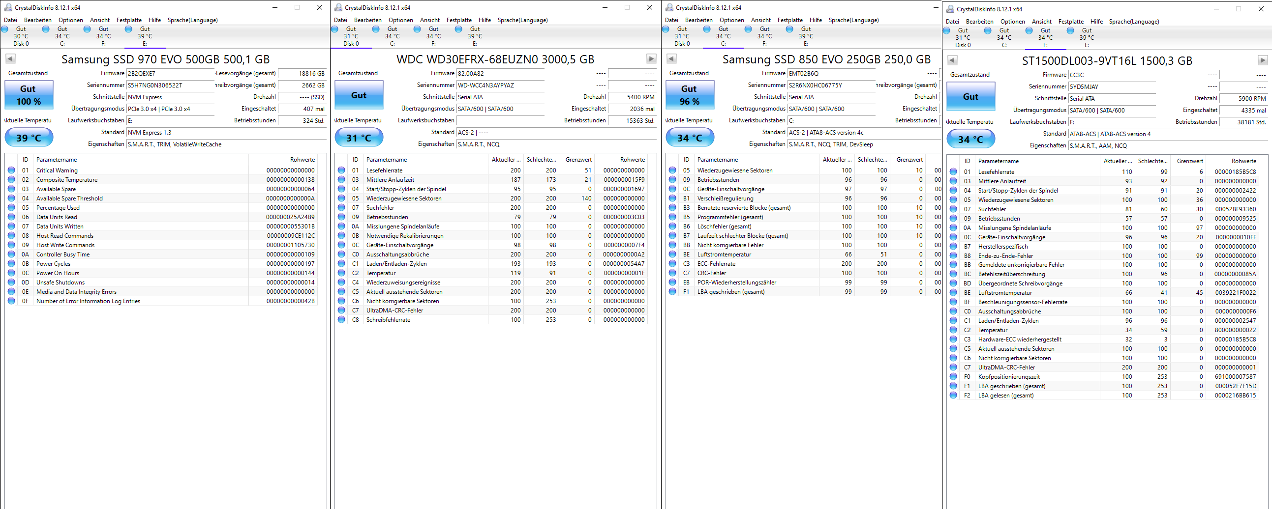

Laut CrystalDiskInfo ist da eine Seagate 1,5TB HDD drin und eine 3TB Western Digital ohne Laufwerksbuchstaben!?
Hast du zufällig mal die Samsung Software installiert und ein Firmware Update der Samsung SSDs gemacht?

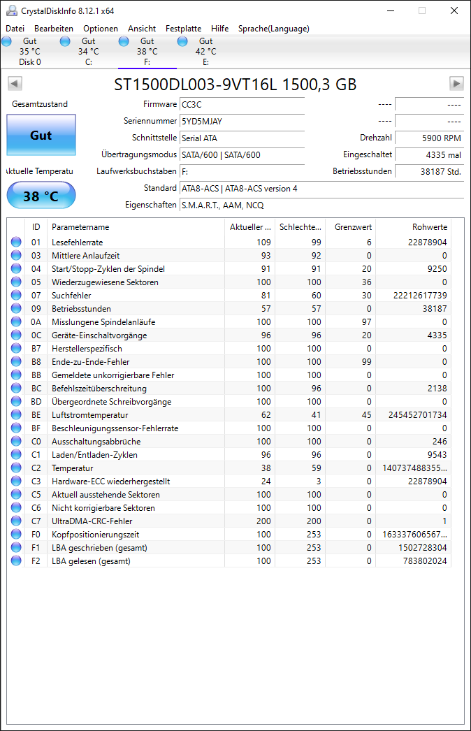

Ich habe noch mal die neuen CrystalDisk Bilder reingestellt.

Das mit der Auslagerungsdatei, checke ich noch nicht ganz ? Was genau willst du wissen.. bzw. wie finde ich heraus, was du wissen möchtest.

38.000 Betriebsstunden bei der einen Festplatte?
Das Ding würde ich sofort entsorgen.
Die hat 10 Jahre auf dem Buckel, wenn Du sie nicht 24/7 laufen hast.
Reaktionen: Smartbomb
Ist hoffentlich eh nix Wichtiges drauf, nur so a la Games installationen.
Er hat sicher auch Games getestet, die auf der einen oder anderen SSD liegen.
@SkorbutHaze
Aber grundsätzlich: im Auge behalten!
Immerhin 1 C7 Fehler.
DA würde ich chkdsk f: /r durchlaufen lassen.
Und in der nächsten Nacht chkdsk f: /b
(Ist ein Oberflächen Tiefenscan, der vor allem dort nochmal gscheit liest, wo es mit dem Lesen schwer wurde bzw wo Lesefehler waren.

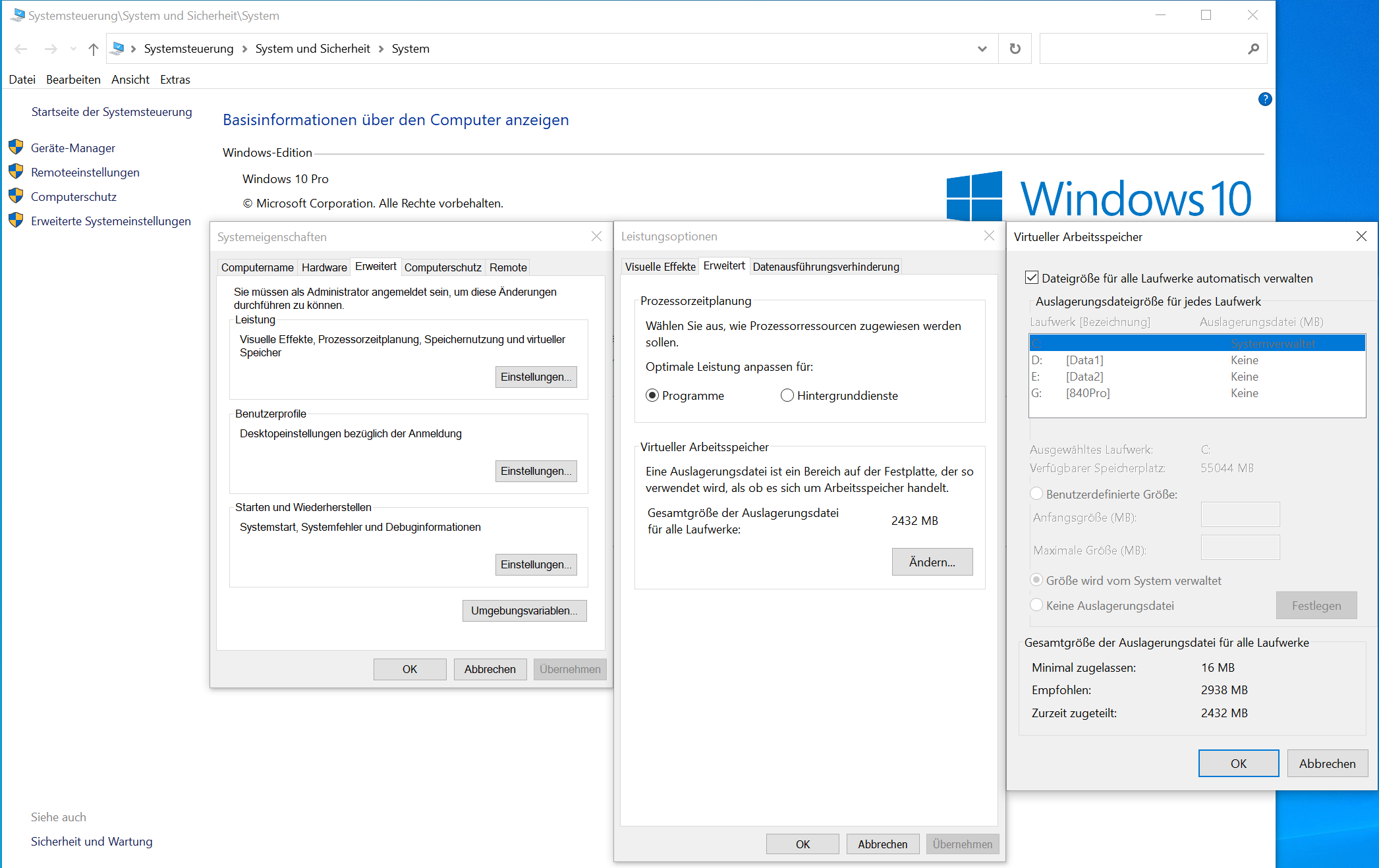

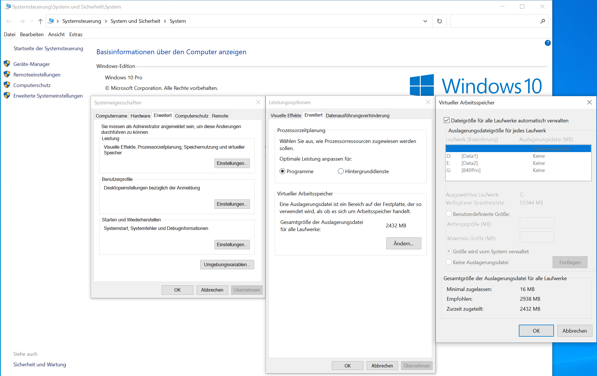

Die Windows Auslagerungsdatei.
Wie erkläre ich das am besten vom Handy aus auf dem Weg zur Arbeit? ;)
EDIT aus der Arbeit:
https://www.heise.de/tipps-tricks/Windows-10-Auslagerungsdatei-was-ist-das-eigentlich-4250880.html
(auf automatisch von Win verwaltet stehen lassen!!)
Screenshot meines ArbeitsPCs im Anhang
Ich denke aber, da wurde nichts verändert oder? Auch an den Energiesparplänen usw?
Hab sogar SSDs die bereits über 50K Stunden laufen und tun es immer noch. Auch einige HDDs laufen schon weit mehr als 50K Stunden. Warum sollte man die tauschen wenn sie einwandfrei funktionieren, würde mich jetzt wirklich interessieren?
Meiner Erfahrung nach ist es sogar so das HDDs die so lange halten auch noch weit länger halten, kaputt gehen sie eher direkt am Anfang.
Kann an einem defekten SATA Kabel oder auch Anschluss liegen.
