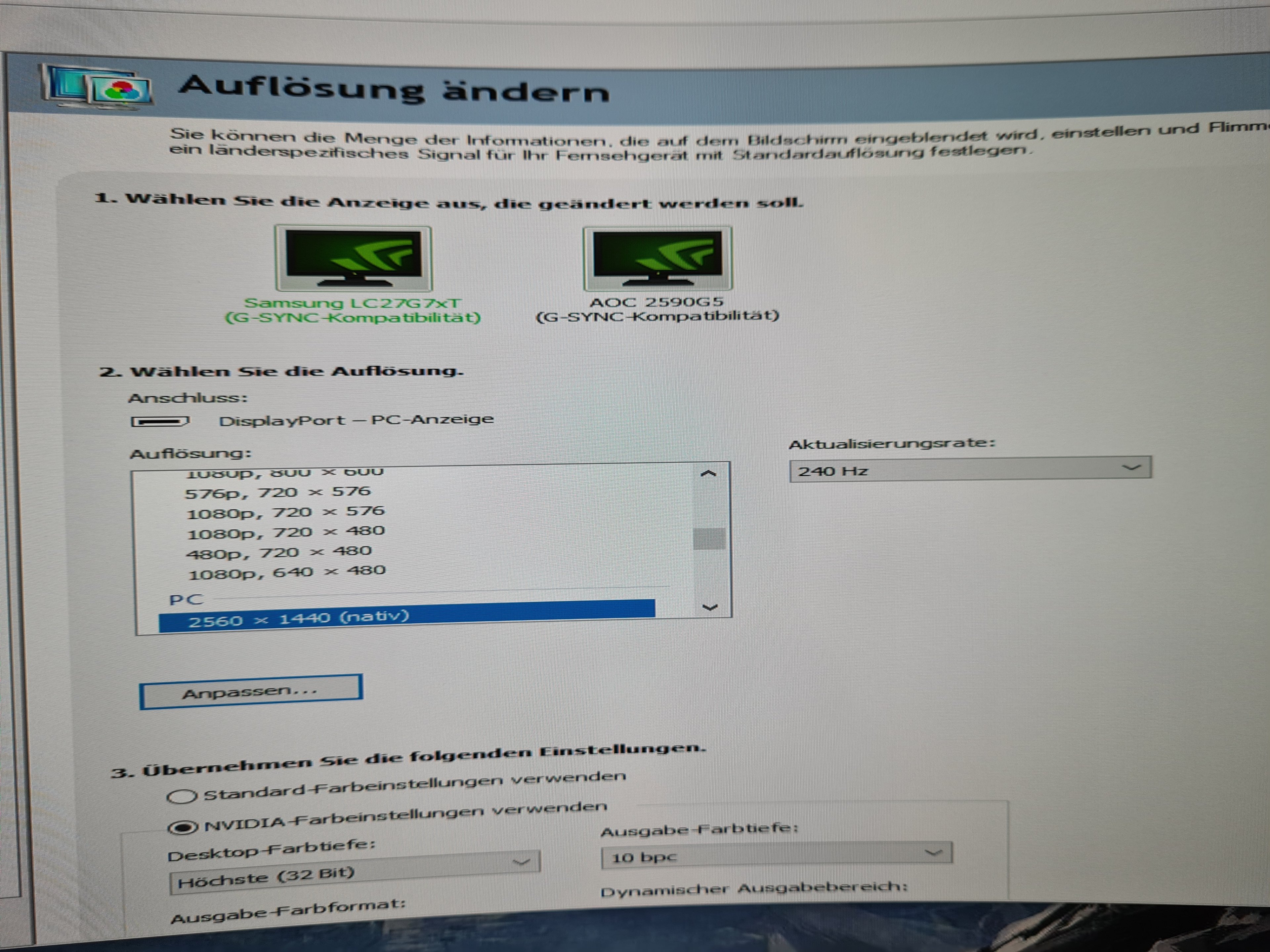

Guten Abend liebes Forum,
ich konnte bei meinem Samsung Odyssey G7 nun schon mehrfach das Problem beobachten, dass das Bild ab und zu beim starten total falsch angezeigt wird. Dies konnte ich bis jetzt immer mit herunterfahren des PCs sowie ausschalten der Steckdosenleiste beheben. Einfaches Ausschalten des Monitors/PCs hat nichts gebracht.
Nun kam ich gerade heim, startete meinen PC und da war das Problem wieder..
Nur geht es jetzt nicht mehr weg.
Egal was ich mache, es bleibt so.
Ich habe jetzt aber schon etwas nachgeforscht.
Im Nvidia Controlpanel ist alles richtig eingestellt, wenn ich allerdings die Frequenz auf 144Hz runter stelle wird das Bild normal angezeigt. Sobald ich auf 240Hz gehe ist das Bild wieder komisch.
Da dachte ich zuerst, dass es am DP Kabel liegen könnte. Daher habe ich direkt mal das Kabel ausprobiert welches beim Monitor dabei war, leider das gleiche Problem. Andere DP Anschlüsse habe ich auch ausprobiert. Die Skalierungseinstellungen im Controlpanel bringen auch keine Besserung.
Hängt übrigens an einer RTX 3070.
Ich packe mal Bilder davon in den Anhang.
Vielleicht weiß hier ja jemand was da los ist.
Danke im Vorraus!

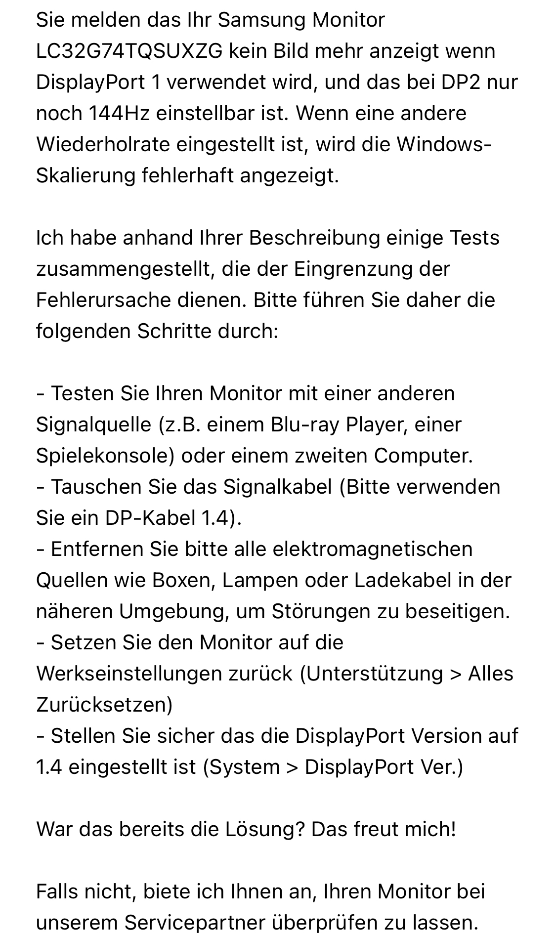

Antwort von Samsung ist da:
Da ich das alles bereits probiert bzw. ausschließen kann wird von Samsung selbst empfohlen, den einzuschicken..
Probiere heute Abend nochmal rum und wenn ich es nicht hinbekomme geht der zurück, so wie der G7 davor auch schon, einen weiteren werde ich mir nicht schicken lassen, mir reichts dann, die Suche nach Alternativen ist halt ätzend, aber hilft ja nix..
