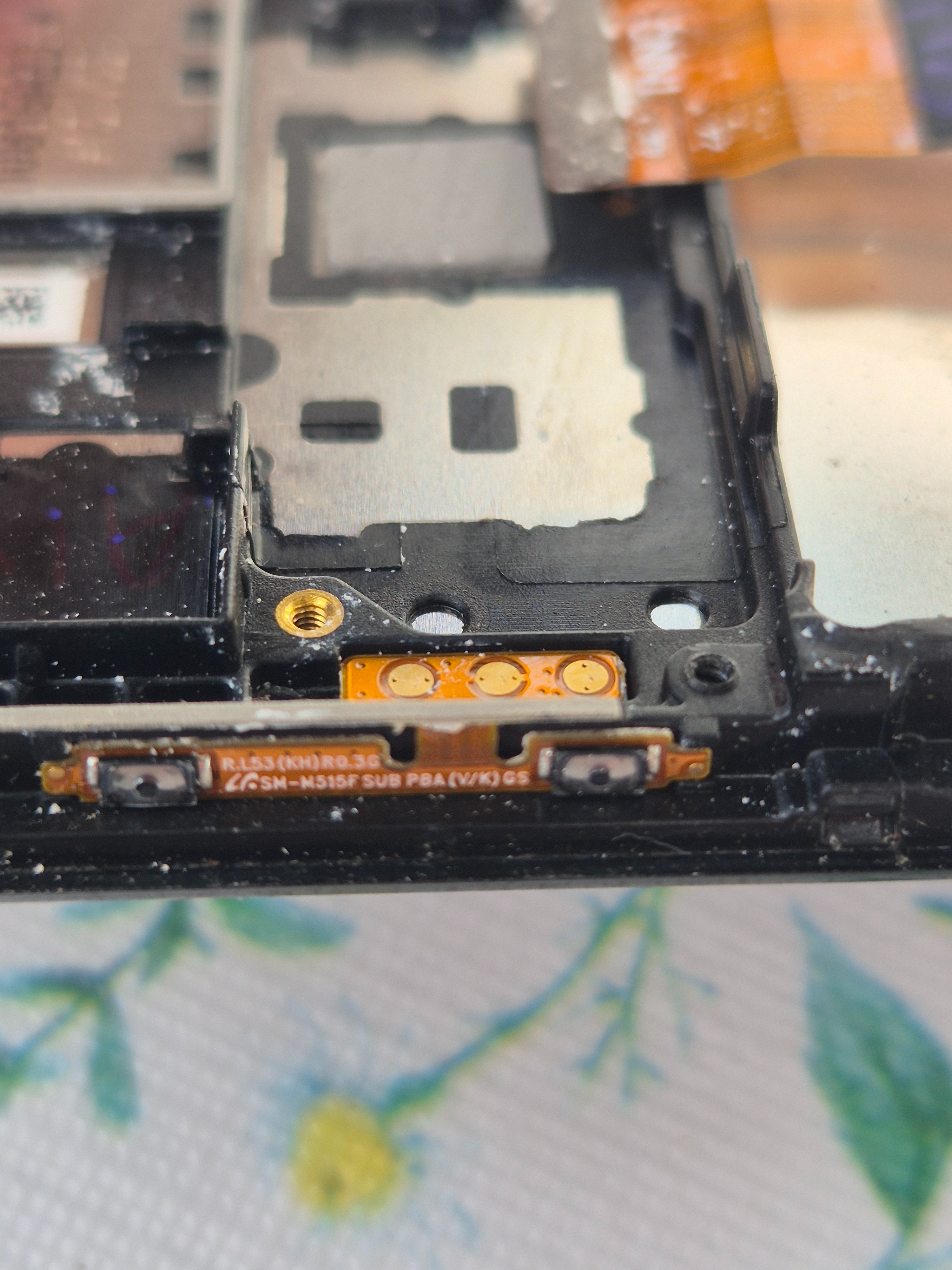

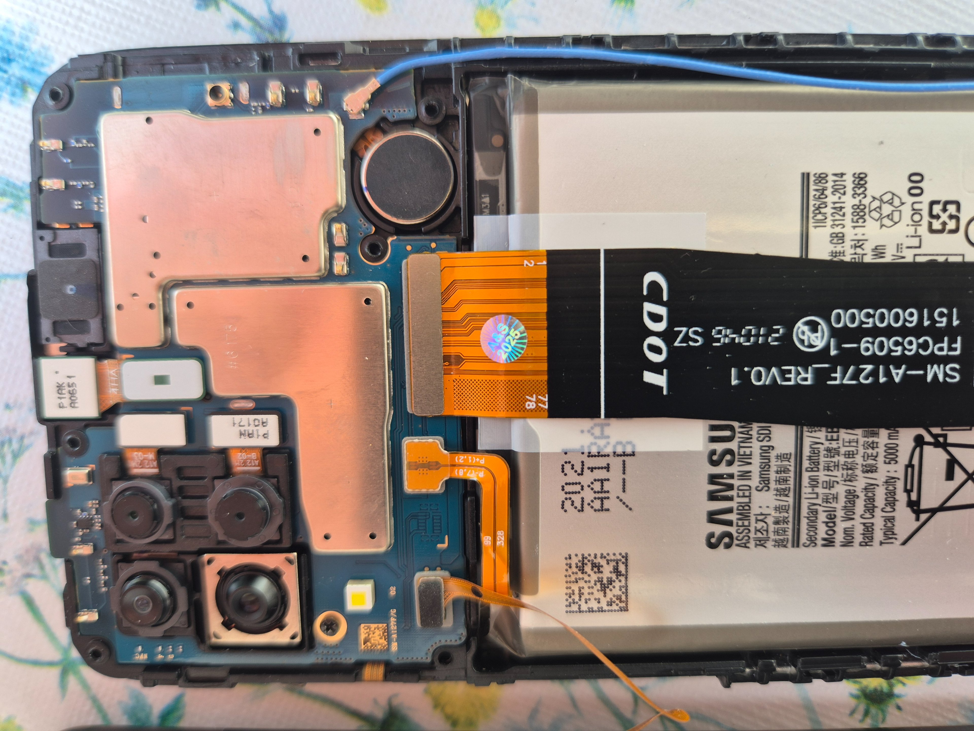

bekommst du das foto auch scharf? insbesondere das Kabel zu den Tasten und die stelle an der das Kabelauf dem Mainboard steckt?

Das verhalten klingt entweder nach druck auf der Taste / Kabelbrich / Schmutz im Stecker, oder nach "1 Sensor / Modul wird nicht gefunden"

Nach auf dem PCB der aufgedruckten Modellnummer ist das kein A12.
Safe mode geht per leiser Taste gedrückt halten, von daher scheint der Taster dauerhaft auf Kontakt zu sein.
War die Taste in der neuen Display Assembly dabei oder ist das die alte, originale Taste?

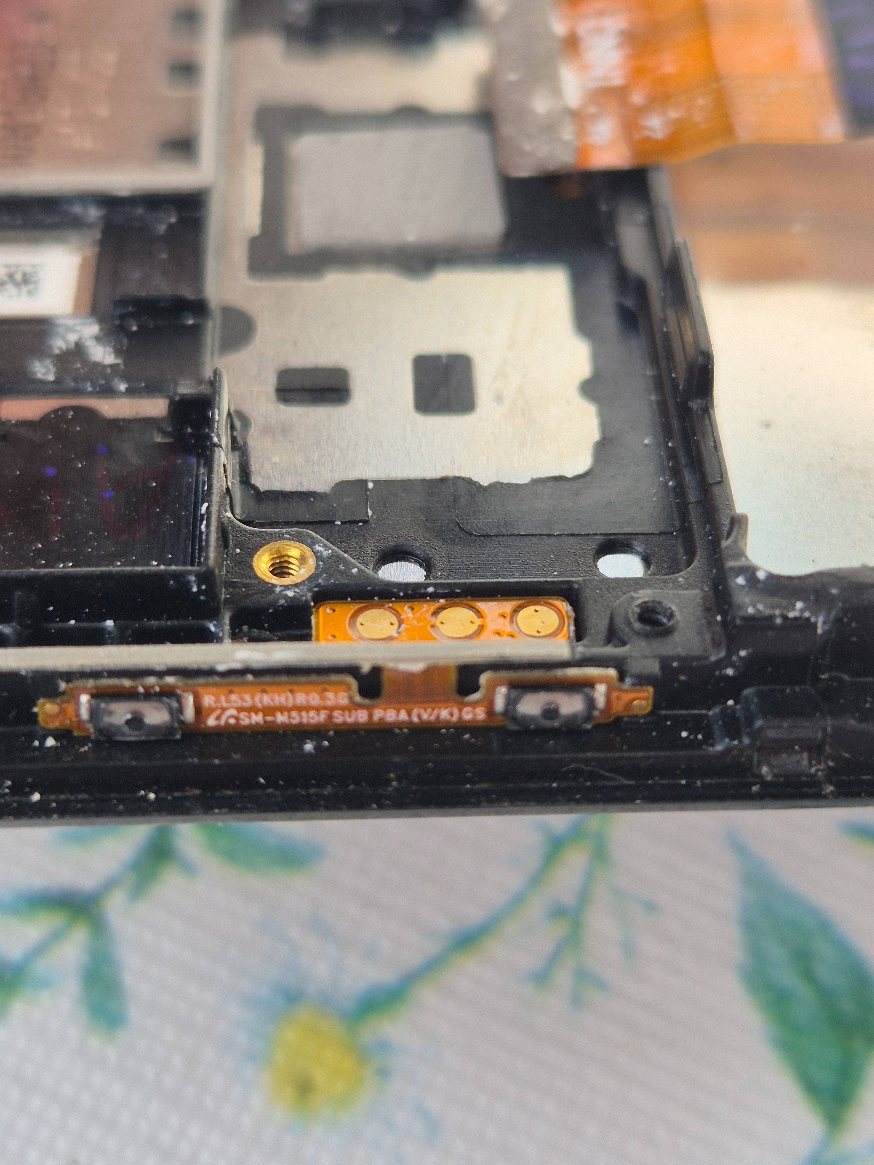

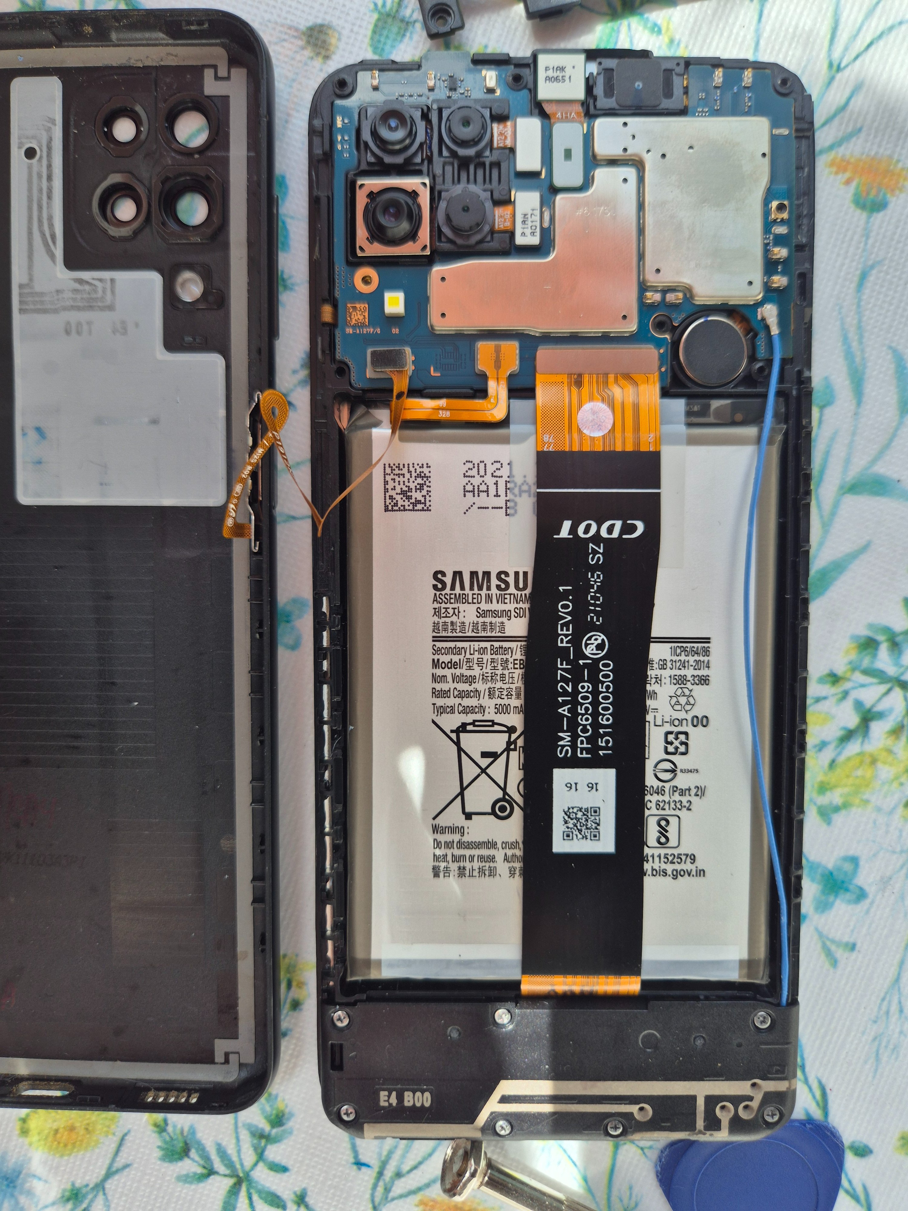

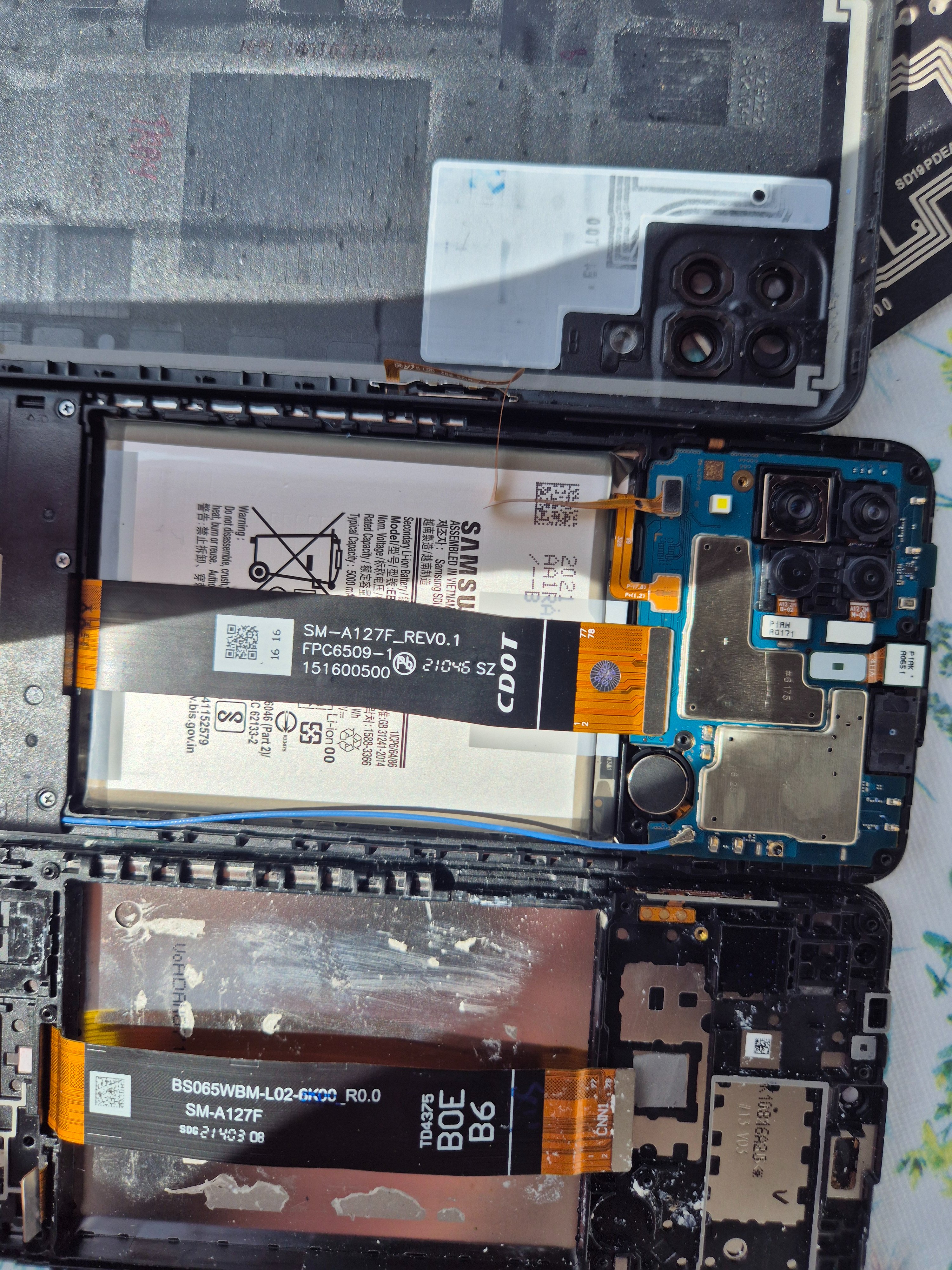

Habs nochmal auf gemacht....
den fokus beim 2. bild 1 cm weiter in richtung stecker, oder kleinere Blende;)

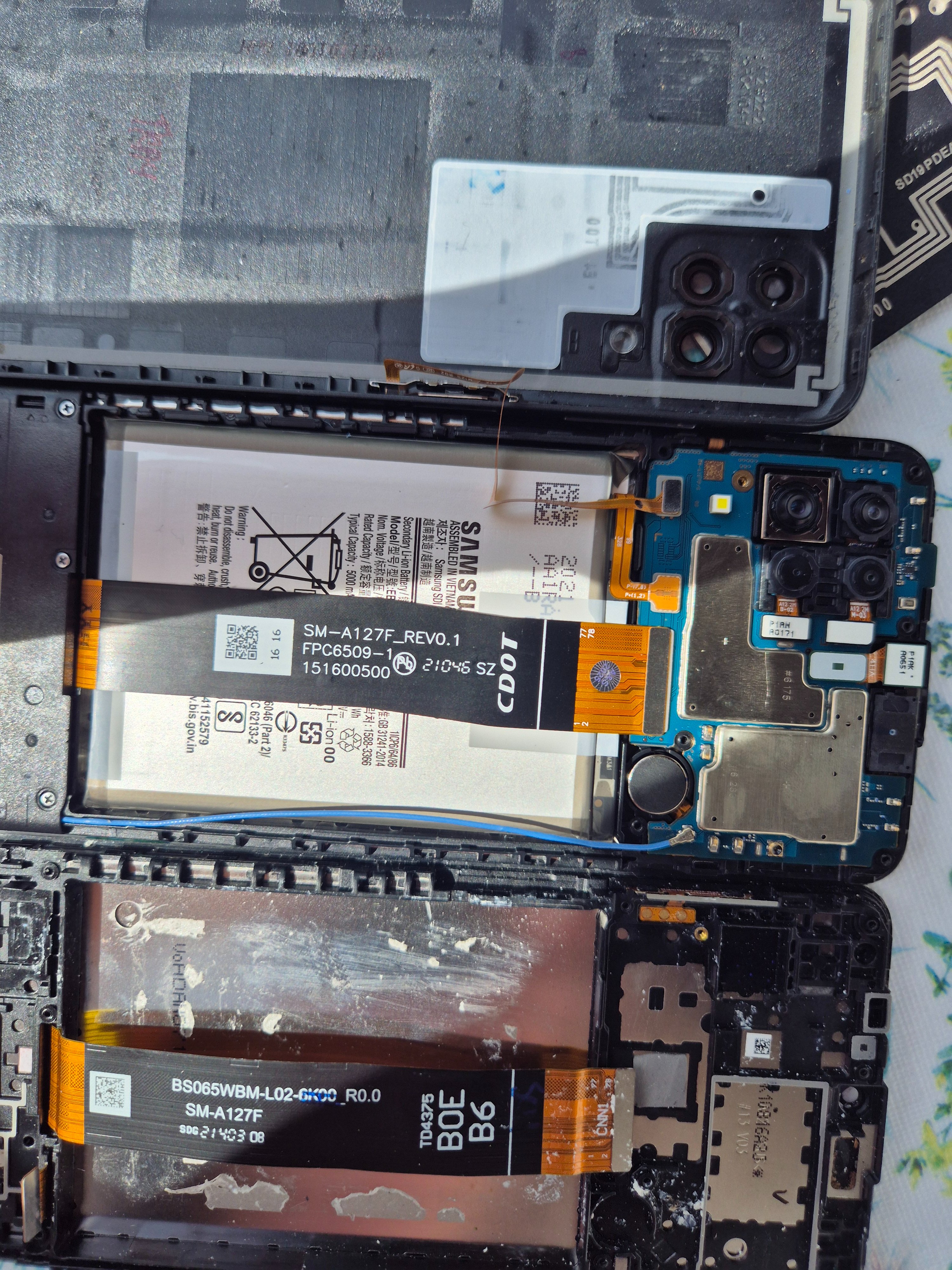

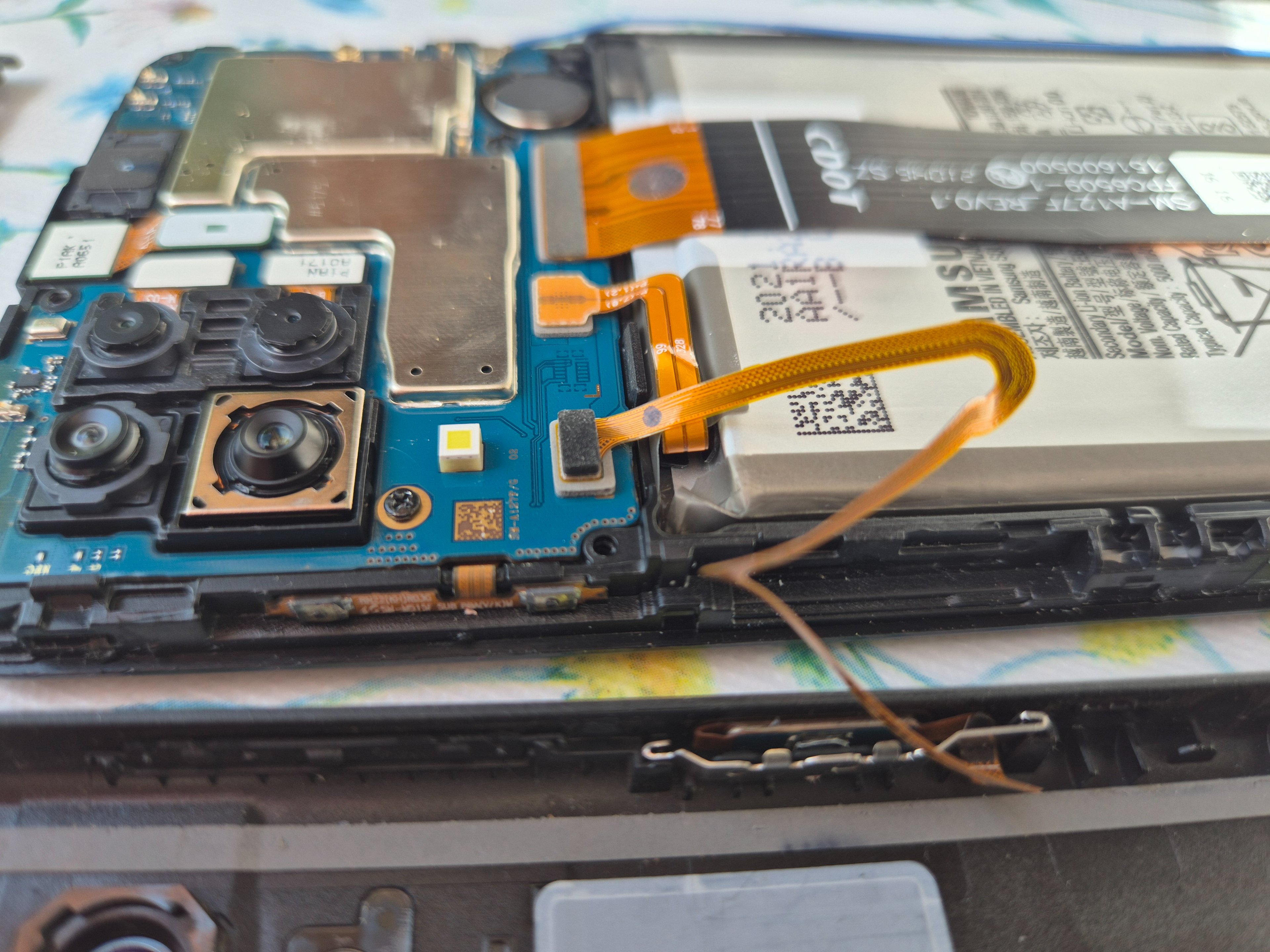

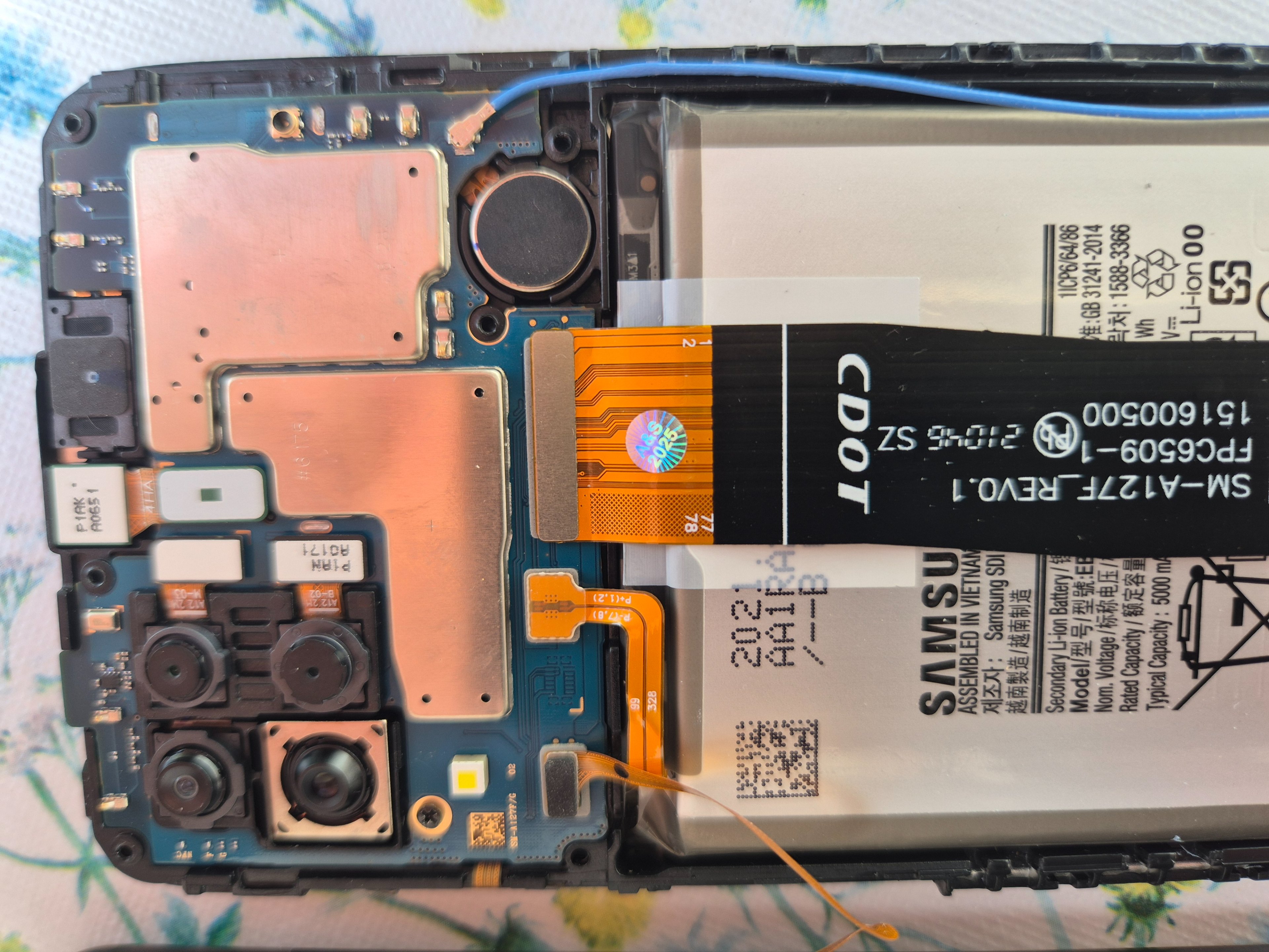

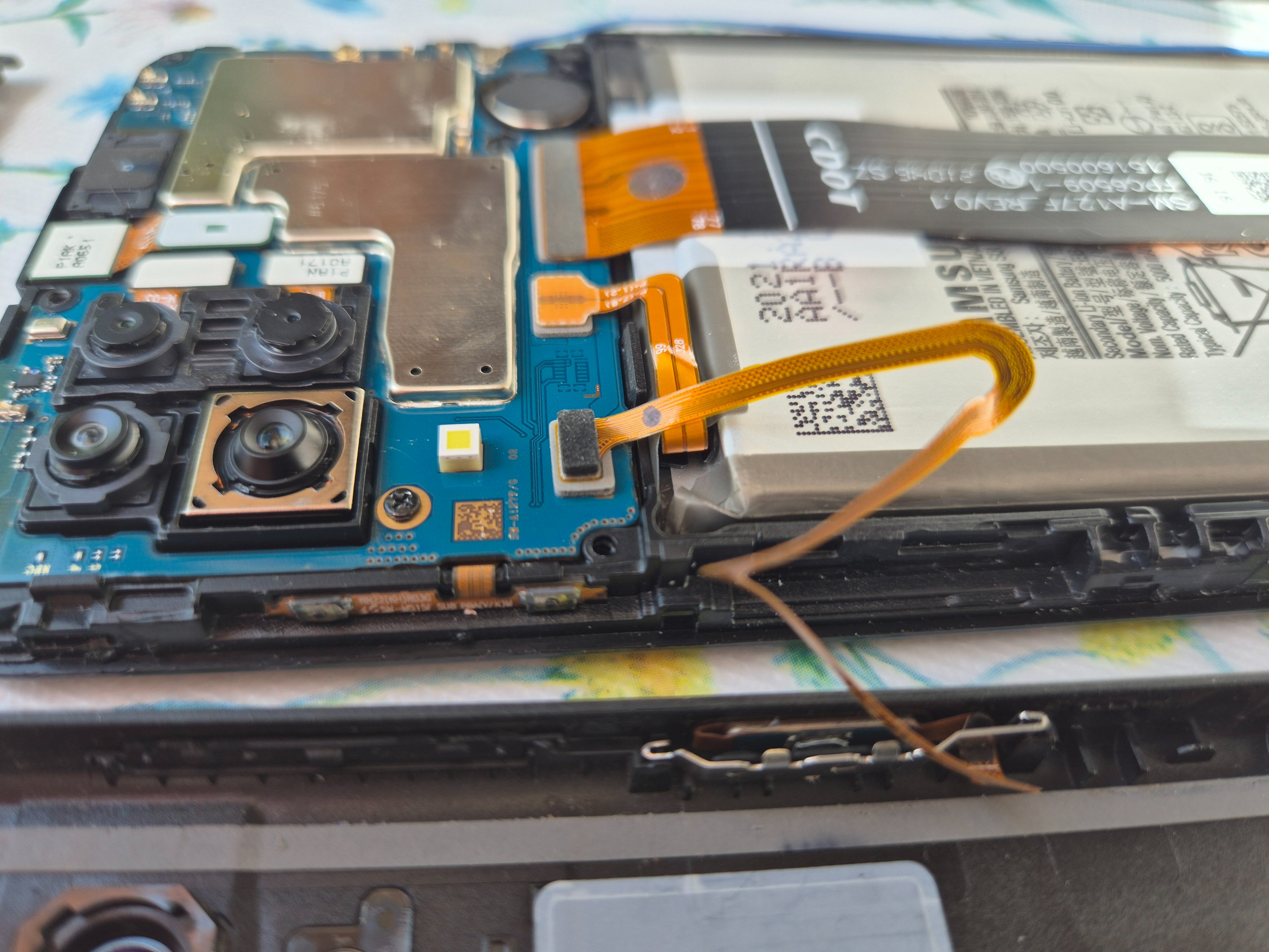

hast du dasKabeldenn mal getrennt und neu angesteckt?
Das Handy soll für meine Tochter sein 10J., deshalb wurde das Display getauscht. Hab das Display selber getauscht. An der Lauter/Leiser Taste musste nix gewechselt werden
