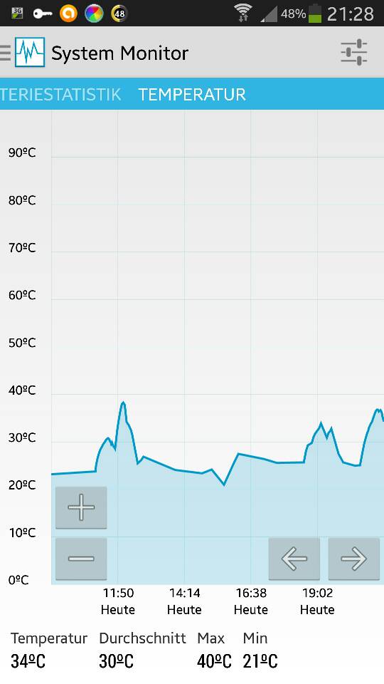

Also auslesen tue ich mit D-Sam Batterie Monitor.
Im Idle, also jetzt, habe ich 28 Grad. Wenn ich z.B. Real Racing 3 spiele, komme ich auf höchstens 41 Grad.
EDIT:
Hab jetzt mal Antutu laufen lassen (das normale, alle Kerne 2,3 GHz) - 32899, und Temp ist bei 38 Grad
Handy lag dabei auf dem Tisch.
Hier mal ein Screenshot von heute.
Bei den 'Spitzen' habe ich gespielt und Antutu laufen lassen.
Da ist nichtmal definiert was das für ein Wert ist.
Das sieht sehr stark nach Akku Werten aus, und diese kannst du bei der Frage des TE mal locker in die Tonne drücken
