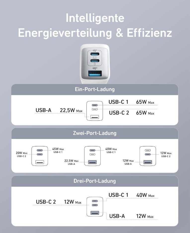

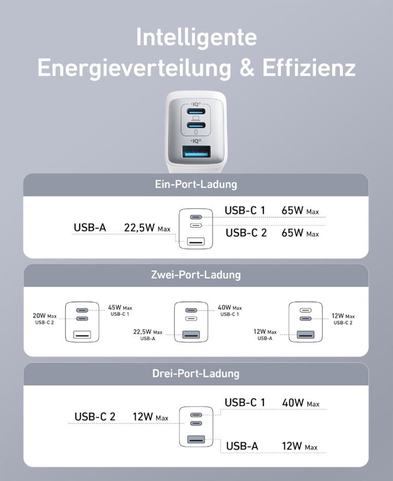

Also als erstes die Netzteile von Anker sind wirklich einer der Besten :) habe selber welche.
Altes Netzteil 45W - das ist MAXIMUM was das S23 PLUS kann - mehr geht nicht! Wird automatisch abgeriegelt.
Dein "neues" Netzteil - hier wird es komplizierter :)
wenn du es NUR wie beschrieben,
als Ein Port Ladung benutz, liegen bereits 65W an - damit kan S23 NICHT umgehen! wird abgeriegelt
wenn du 2 Geräte in USB-C 1 und USB-C2 drin hast werden die Werte GESENKT! auf 45W und 20W siehe Grafik.
Also in diesen Modus (2 Geräte) wird aufgeladen - ABER nur mit 40W bzw. 20W
Wenn du mit USB-A "ran gehst" sogar nur mit 12W.
Also zusammenfassend: das verwendete Anker mit 65W (in Alleingang) ist überdimensioniert!
Kabel - normalerweise , wenn man nicht irgend etwas absolut specielles macht und braucht reichen die BEIGELEGTEN Kabel vollkommen aus und du muss t nicht EXTRA Kabel kaufen - die Bezeichnung 240W is irreführend! Es kommt im eigentlichen Sinne nur auf den Quer-Durchmesser (Kupfer) und die Isolierung, damit es nicht zu warm wird - einige Sachen sind dann nur Spielerei.
Aus eigener Erfahrung empfehle ich dir NICHT ein 65W an ein max 45W S23 PLUS anzuschießen und damit zu laden.
