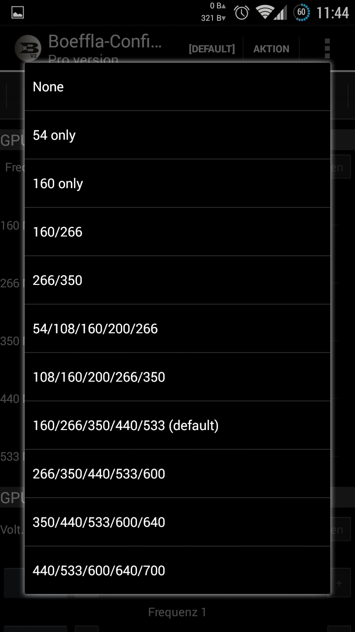

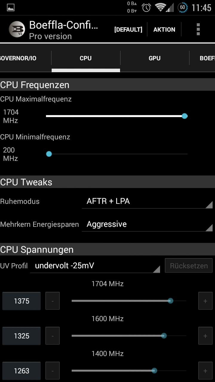

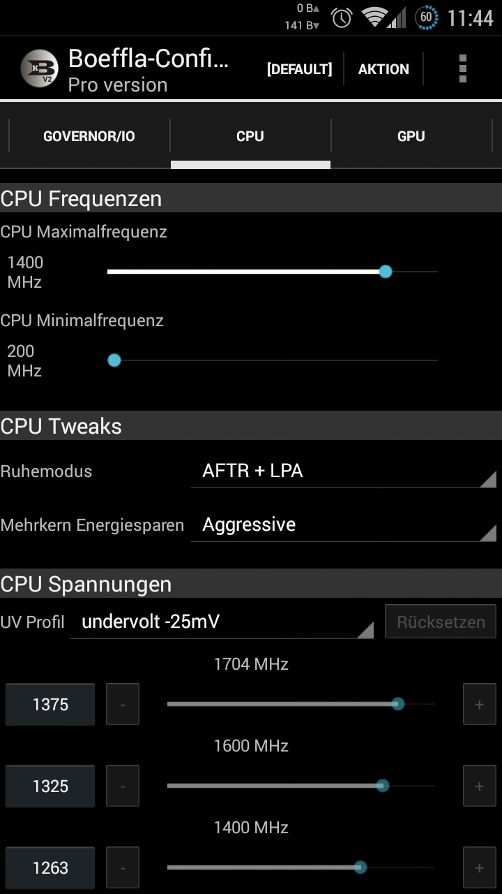

Ich habe es jetzt einfach mal installiert und es läuft bis jetzt alles wie es soll. Ich bin gerade dabei, deine Einstellungen zu übernehmen. Da kommen zwei Fragen auf:
- Warum beim Mehrkern Ernergiesparen die Einstellung "Agressive", von der mit deiner Warnmeldung abgeraten wird?

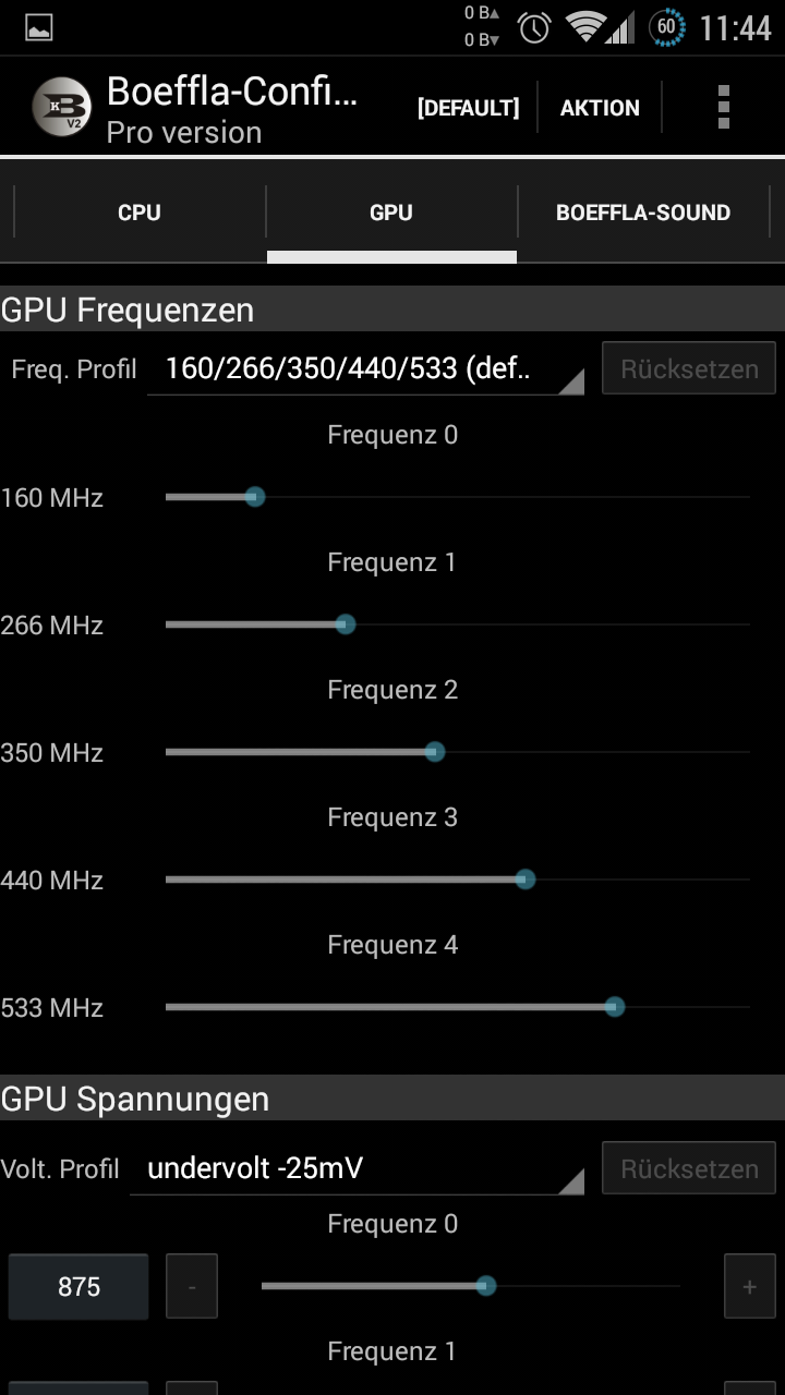

- Warum undervoltest du die GPU und die CPU?

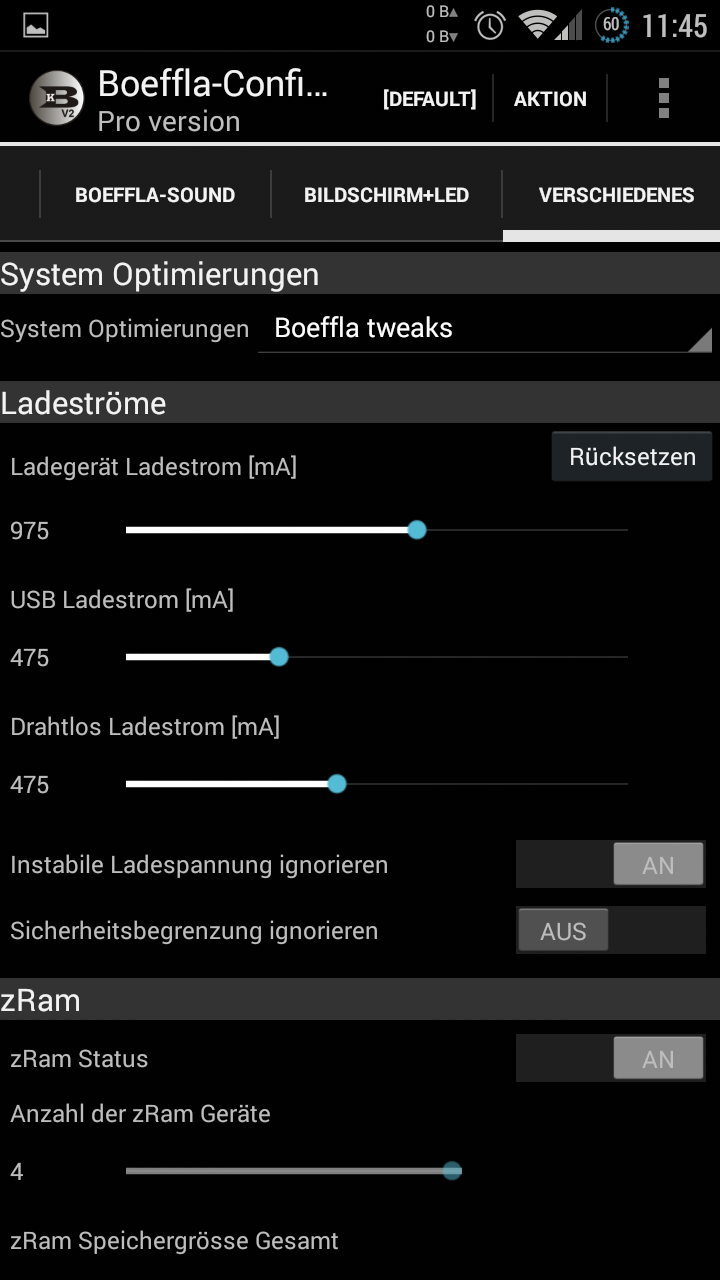

- Warum veringerst du den Ladegerät Ladestrom von 1100 auf 975?

@Crunk: Agressive kann man auch im Kernel des CM 11 einstellen, dann wird er die CPU mit einem "agressiven" Powermanagement betreiben, sprich die CPU Leistung maximieren > weniger Akkulaufzeit.
Ich betreibe meinen CM11 mit der Einstellung on-demand.
Das undervolting der GPU und CPU spart schlicht und ergreifend Strom. Je nach Qualität des Chips ist dies mehr oder weniger möglich.
OT: Gibt es den genannten Kernel auf für das i9100 (nicht i9100G)? Ich hätte gerne die Möglichkeit die max CPU Leistung zu regulieren, da mir die 1,2 GHz für meine Zwecke zu viel sind und das Telefon beim telefonieren zu sehr an der Backe brät. Keine Ahnung warum die diesen Wahnsinn betreiben mit soviel Dual / Quadcoreleistung. Ausser zum Spielen oder vielleicht Foto und Videobearbeitung / Effekte braucht das "kein Mensch".
bei mehrkern soll es unter agressive nicht richtig laufen habe aber keinerlei probleme
spart akku und es läuft acuh mit spielen undervoltet. cpu ist bei mir ja acuh undervoltet und läuft trotzdem problemlos auf 1704 mhz.
weil er mir bei 1100 nicht laden wollte, mein ladegerät hat einen weg und mit 975 macht es keine probleme beim laden. selbst bei 1000 hat er nicht mehr richtig geladen.
