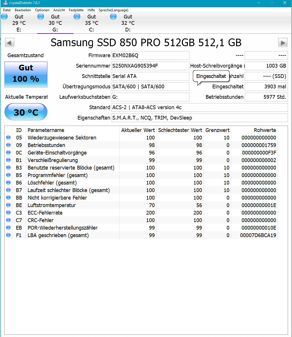

Poste doch bitte mal den Screenshot von CrystalDiskInfo für diese 850 Pro, ziehe aber bitte das Fenster soweit auf, dass alle Attribute und auch die Rohwerte vollständig sichtbar sind, also keine Scrollbalken mehr erscheinen. Dann sieht man ja wie viel dort geschrieben wurde und ob eine 970 Pro ggf. wegen der höheren Schreibvolumen die MLC aushält, sinnvoll sein könnte.

Eine Frage zu Crystal Disk Info: zählen die Betriebsstunden und das "Einschalten" pauschal quasi "PC-global" über alle Laufwerke, selbst wenn nun eine HDD/SDD weder schreibend noch lesend überhaupt angesprochen werden? Oder reicht das Booten, und alle Laufwerke werden einmal "getriggert", was 1 x "eingeschaltet" bedeutet und auch bis zum Herunterfahren die Betriebsstunden auflaufen? Demnach wäre dieses Tool extrem Wiederverkäufer-schädlich, weil es die tatsächliche Nutzung gar nicht reflektiert, sondern einen frühen Tod vorgaukelt...dieses Laufwerk G: für Recording oben nutze ich vielleicht alle paar Monate mal für ein paar Tage...die Zahlen oben für Stunden und "eingeschaltet" erscheinen mir unrealistisch und nur erklärbar, wenn das Tool eben nicht explizit pro Laufwerk unterscheiden kann...? Wie sieht es hier aus?

Dies handhaben die SSDs unterschiedlich, die Samsung müssten wie bei HDDs üblich, die Zeit als Betriebsstunden zählen in der Spannungsversorgung vorhanden ist. Bei Crucial SSDs ist es hingegen üblich, dass diese bei aktivem LPM nur die Zeit zählen in der die SATA Lane aktiv ist. CrystalDiskInfo liest nur aus, was der Controller in den S.M.A.R.T. Werten ausgibt.
Mit gerade mal 1TB TBW ist nicht wirklich viel auf die SSD geschrieben worden.
