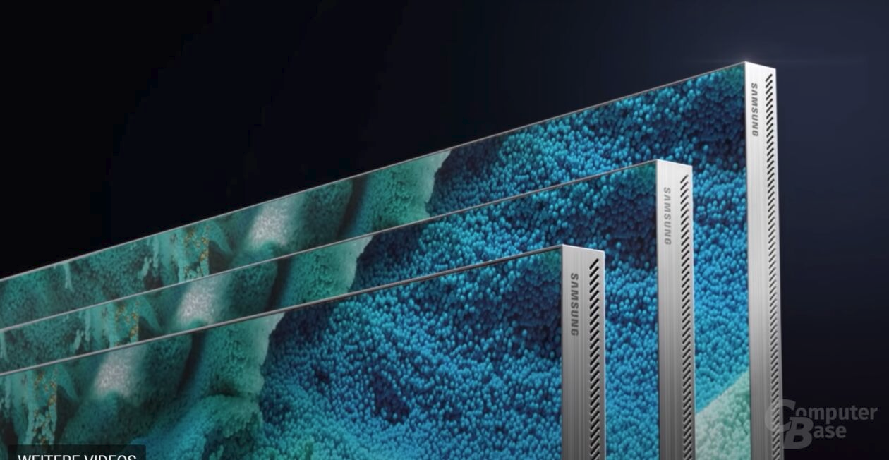

DarkerThanBlack schrieb:Naja, wenn ich sehen, dass die Panels seitlich extra Lüftungsschlitze benötigen,
Ich dachte, dass sind eher die Öffnungen für das beworbene 5.1 Sound System? Ich glaube kaum, dass Samsung extra spezielle Produktfotos aus diesem Winkel machen würde, nach dem Motto "Schaut mal was wir für tolle Lüftungsschlitze designt haben!".

M@tze schrieb:Ich glaube kaum, dass Samsung extra spezielle Produktfotos aus diesem Winkel machen würde, nach dem Motto "Schaut mal was wir für tolle Lüftungsschlitze designt haben!".
Ich glaube, die wollten mit den Fotos die extrem dünnen Rahmen (von vorn gesehen) zeigen, ihr Logo, und halt die verschiedenen Größen der 3 Modelle andeuten.
Sehr wahrscheinlich sind das wirklich Lüftungsschlitze. Diese TVs werden sehr hohe, maximale Helligkeit erreichen und entsprechend werden sie in bestimmten Situationen viel Strom verbrauchen und Wärme abgeben. (Wie bei OLED hängt das direkt vom Bildinhalt ab.)
Wenn diese ausgeprägten Lüftungsschlitze bedeuten, dass die MicroLED-TVs großflächig helle Szenen dauerhaft mit hoher Helligkeit darstellen können und trotzdem ohne aktive Kühlung auskommen, würde ich das auch als großen Pluspunkt werten.

Samsung hat Lautsprecher im Rahmen verbaut die in alle Richtungen strahlen und wenn das Ding an der Wand hängt mit den Samsung Halterungen ist nach hinten kein Platz mehr für ne Lüftung also sind die Löcher Lautsprecher Öffnungen und Lüftungsschlitze zugleich.DarkerThanBlack schrieb:Naja, wenn ich sehen, dass die Panels seitlich extra Lüftungsschlitze benötigen, so werden diese doch recht warm und verbrauchen daher sehr viel mehr Strom als ein flacher OLED.
Hoffentlich keine aktive Lüftung...

Herdware schrieb:Sehr wahrscheinlich sind das wirklich Lüftungsschlitze. Diese TVs werden sehr hohe, maximale Helligkeit erreichen und entsprechend werden sie in bestimmten Situationen viel Strom verbrauchen und Wärme abgeben. (Wie bei OLED hängt das direkt vom Bildinhalt ab.)
Ich kann mir das trotzdem nicht vorstellen. Mein Samsung hat FALD mit 480 Dimming Zones und eine maximale Helligkeit von 2.000 nits - der hat auch weder Lüftungslöcher an den Seiten noch einen Lüfter verbaut.

M@tze schrieb:Ich kann mir das trotzdem nicht vorstellen.
Es kommt drauf an, was für eine Helligkeit diese MicroLED-TVs erreichen und wie lange sie sie halten können.
Wenn es "nur" um die 2000 nits sind, dann ist eine aufwändige Kühlung wahrscheinlich nicht nötig.
Ich nehme aber an, dass bei diesen absoluten Luxus-Modellen mit ihrer neuen Display-Technologie die Ziele etwas höher gesteckt werden. Schließlich muss sich das Bild deutlich von den bisher üblichen Alternativen abheben, um einen hohen Aufpreis zu rechtfertigen.
Wenn die Helligkeit nur wenig über dem liegen sollte, was auch aktuelle OLEDs, die es auch mit 8K gibt, schaffen, werden sich auch reiche Kunden fragen, warum sie so viel mehr für 4K-MicroLED-TVs bezahlen sollen. Dass der MicroLED-TV länger hält, dürfte für diese Zielgruppe nicht besonders relevant sein. Die kaufen sich eh sofort was neues, wenn es neue Features gibt.
