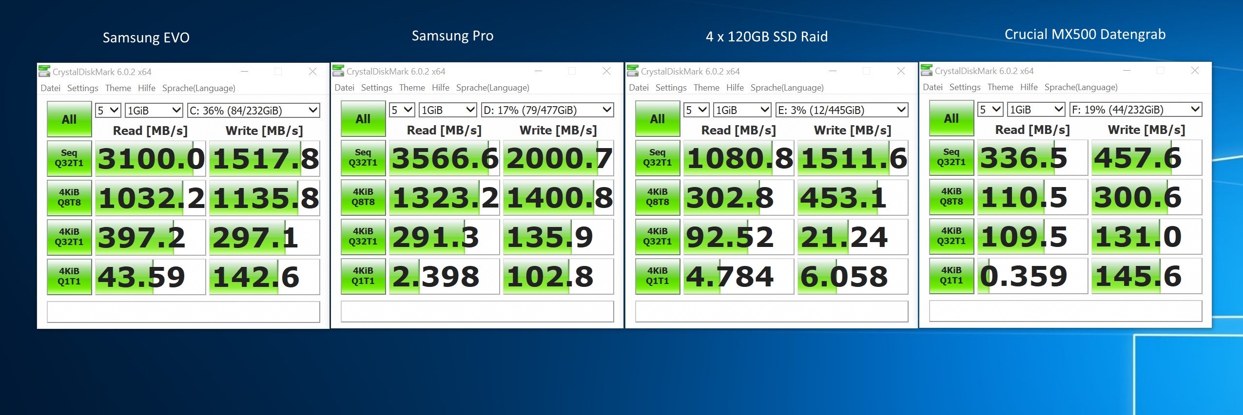

Habe gerade mal Leistung beider Treiber verglichen. Ergebnis ist, dass beide fast identische Leistungen bringen.
war bei mir in 2 systemen anders. im i5 der frau installiert und die kiste war flotter unterwegs. dito bei meinem TR4
kann aber sein das zu dem zeitpunkt die MS treiber nicht so optimiert waren.
Ich denke es sind gute Werte. Ich habe meinen alten Benchmark(Bild) irgendwie verpaddelt.

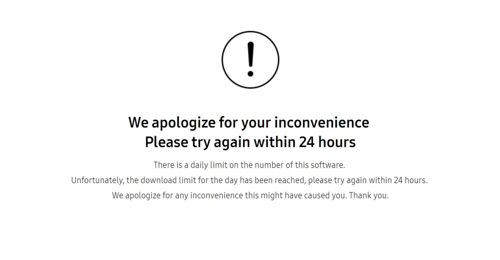

Gestern wurde Samsung NVMe Driver Version 3.1 veröffentlicht, kann es aber irgendwie nicht runterladen.
https://www.samsung.com/semiconduct...load_tab_0101_anchorpar4-st_semi_down_list_ex
Hat jemand es schon versucht?

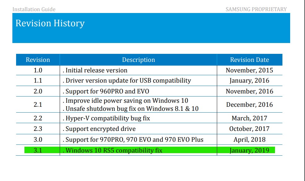

Ich habe die Datei und Releasenotes gefunden
Ich hoffe es hilft euch weiter
NVMe Treiber version 3.1:
https://s3.ap-northeast-2.amazonaws...281A68833C/Samsung_NVM_Express_Driver_3.1.exe
Release Notes:
https://s3.ap-northeast-2.amazonaws.com/global.semi.static/Samsung_NVMeDriver_InstallationGuide.pdf

Ich habe es installiert und alles funktioniert wie es sein soll

Der Treiber lässt sich in der Tat nicht runterladen.
Danke aber für die Infos, werde es gleich mal Testen und Feedback geben.

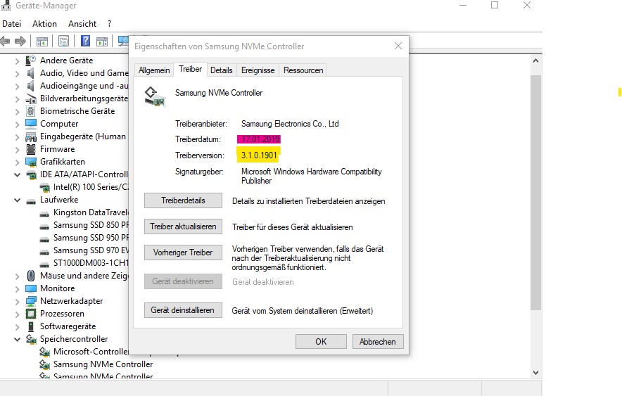

[EDIT]
Mit dem neuen Treiber wacht Windows 10 1809 wieder aus der Ruhephase auf. Und legt keinen Mini BSOD hin und macht auch keinen Reboot.
