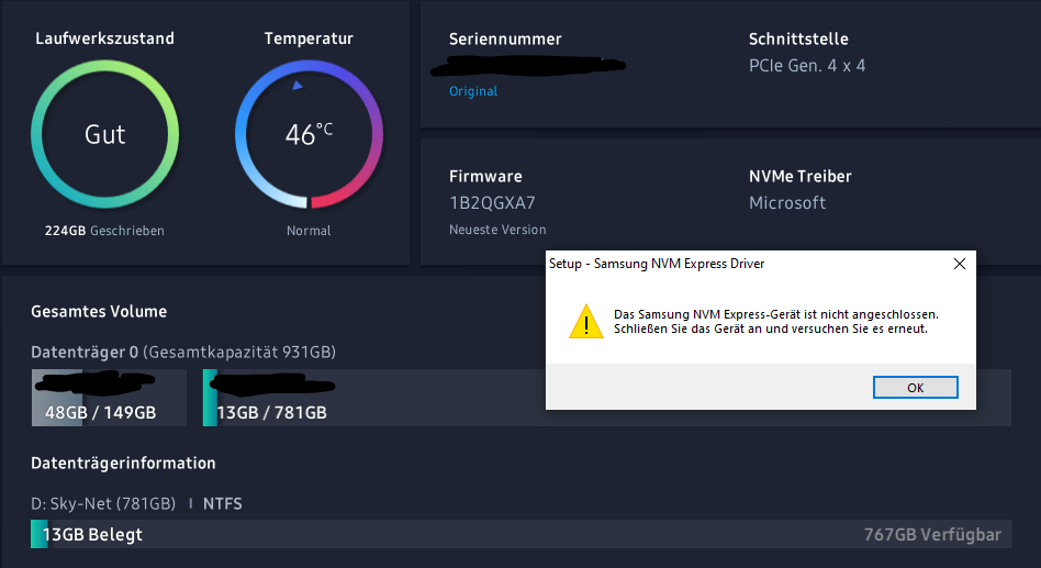

ich hab versucht den Samsung NVME Treiber für meine 980 Pro 1TB zu instalieren um nicht mehr den MS NVME Treiber zu haben. Aber irgendwie klappt das nicht, ich bekomme immer die Fehlermeldung das mein Gerät nicht angeschlossen ist, aber Samsung magical Tool sagt eindeutig das die Platte da ist (ist auch das einzige Laufwerk, sonnst würde der Rechner also garnicht arbeiten können)
Hab mir den Treiber von der Samsung HP runtergeladen. Anbei mal ein Screenshot dazu.

Der Treiber ist für die 980 noch nicht freigegeben. Der Standardtreiber reicht völlig aus!
Es gibt keinen signifikanten Geschwindigkeitsvorteil des Samsung NVME Treibers mehr.

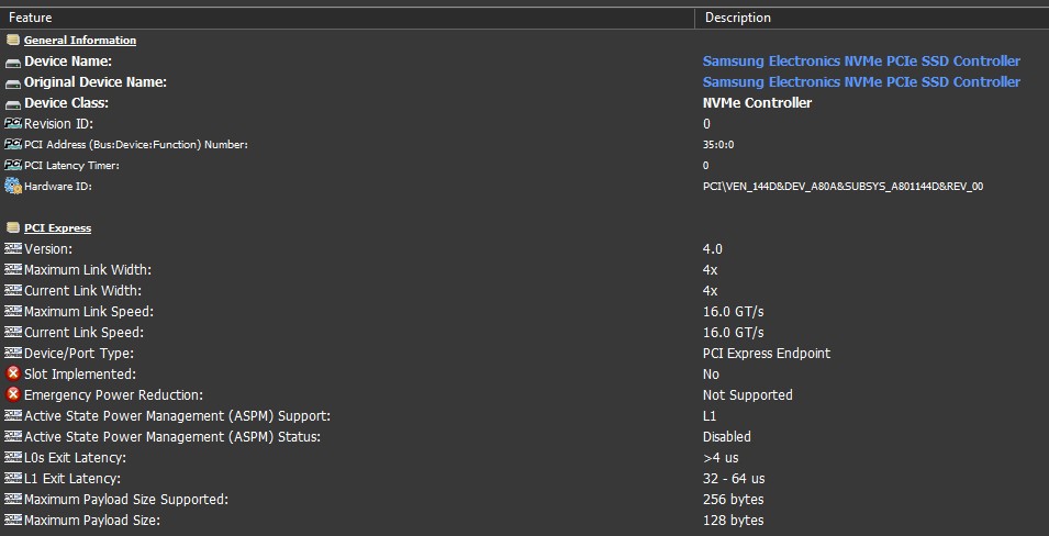

Magician sagt zwar PCIe 4.0x4, aber die Werte sehen nach PCIe 2.0x2 oder 3.0x1 aus.

ich les die Werte eigentlich mit HwInfo aus - das MSI X570-A PRO verfügt über einen PCIe4.0 Controller, das sollte der Vorteil vom X570 Chipset sein, die SSD steckt mit Adapter im PCIe-Slot. Vielleicht sind zuviele Gerät dran, kann sein ... dann hätt ich aber wahrscheinlich auch mit einem Ryzen 3000 oder 5000 zu wenige Lanes. Wie komm ich dann aber theoretisch auf die 16GT/s? Seit dem letzten AMD Chipset Treiber-Paket ist die SSD jedenfalls halb so langsam wie zuvor. Samsung sollte definitiv einen Treiber bringen.

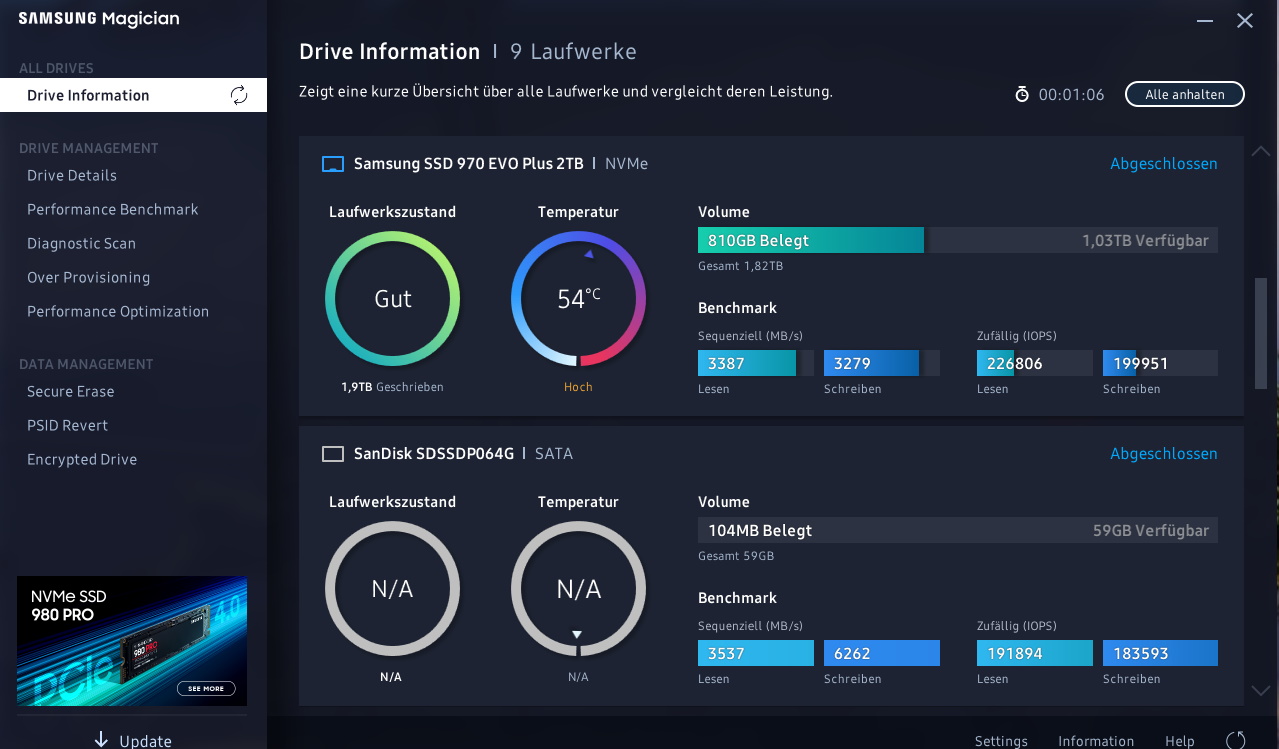

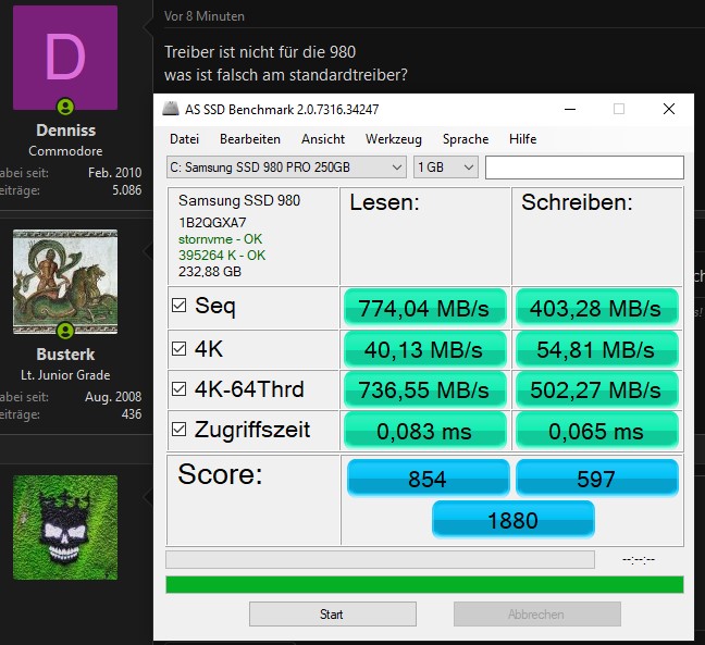

Mit den Werten der 980 bin ich aber nicht so zufrieden, hab mal nen bechmark gemacht

Ich kann nur berichten, dass die Entfernung der Chipset Treiber von AMD nichts gebracht hat, ebenfalls spielt die Samsung 980 Pro 250GB im Board-internen M.2 Slot dieselben Werte. Auch auf einem sauber neuaufgesetzten System krieg ich erbärmliche Raten die weit unter der Spezifikation von Samsung (bis zu 7000MB/s) liegen.
Ich hab das aktuelle UEFI (HC) von MSI im Verdacht.
