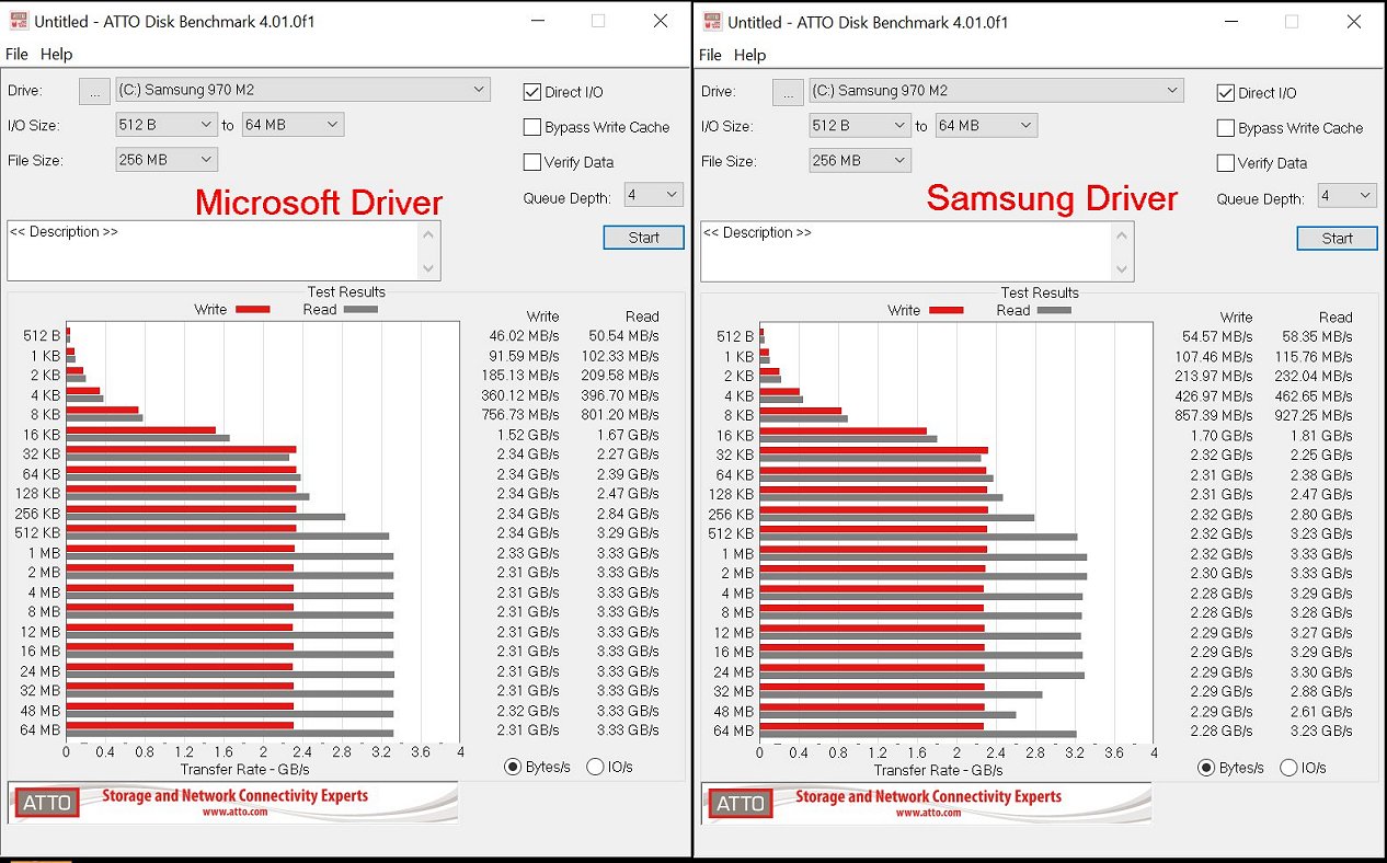

Es besteht auch keine. Hab den Treiber von Samsung seit ca. 2 Monaten installiert. "Crystal Disk Mark" und "AS SSD" keine bemerkenswerten Veränderungen. Interessanter wird es mit "Atto - Diskbench" und da sind es die kleinen Dateien. Aber auch dort wird man es in der Praxis kaum bemerken, da die M2 einfach schnell ist. - Aber warum die Leistung nicht mitnehmen, wenn es nichts kostet und zudem vollkommen problemlos läuft?
Nachtrag:
Nur den Treiber getestet: "Samsung_NVM_Express_Driver_3.3"
Reaktionen: Schrotty74
