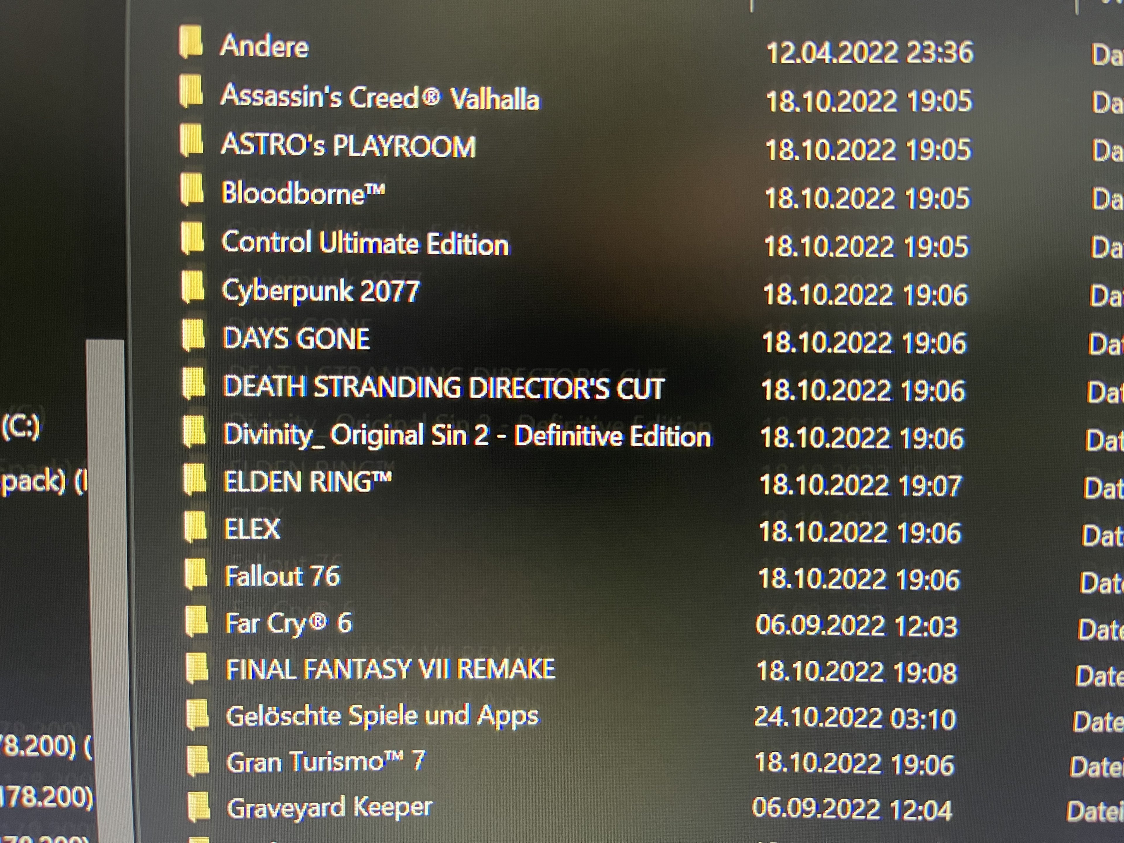

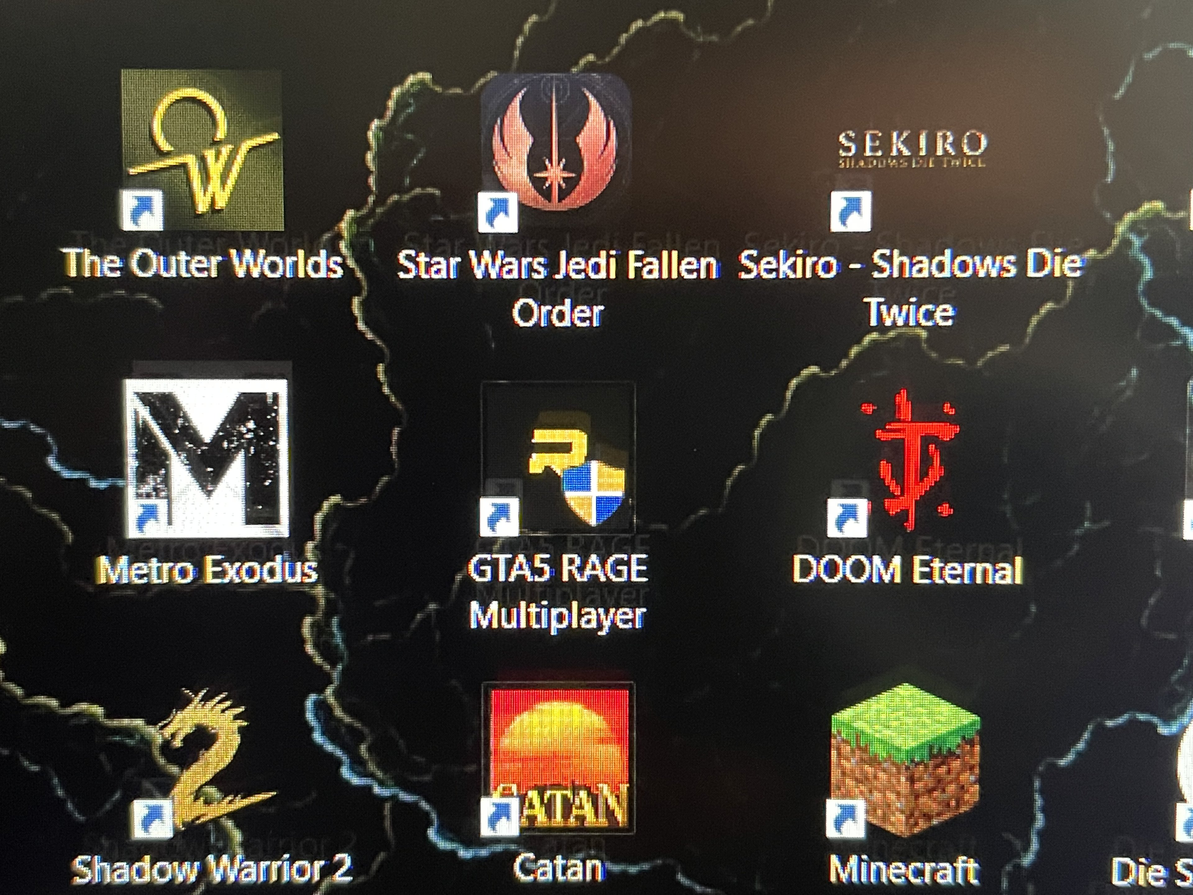

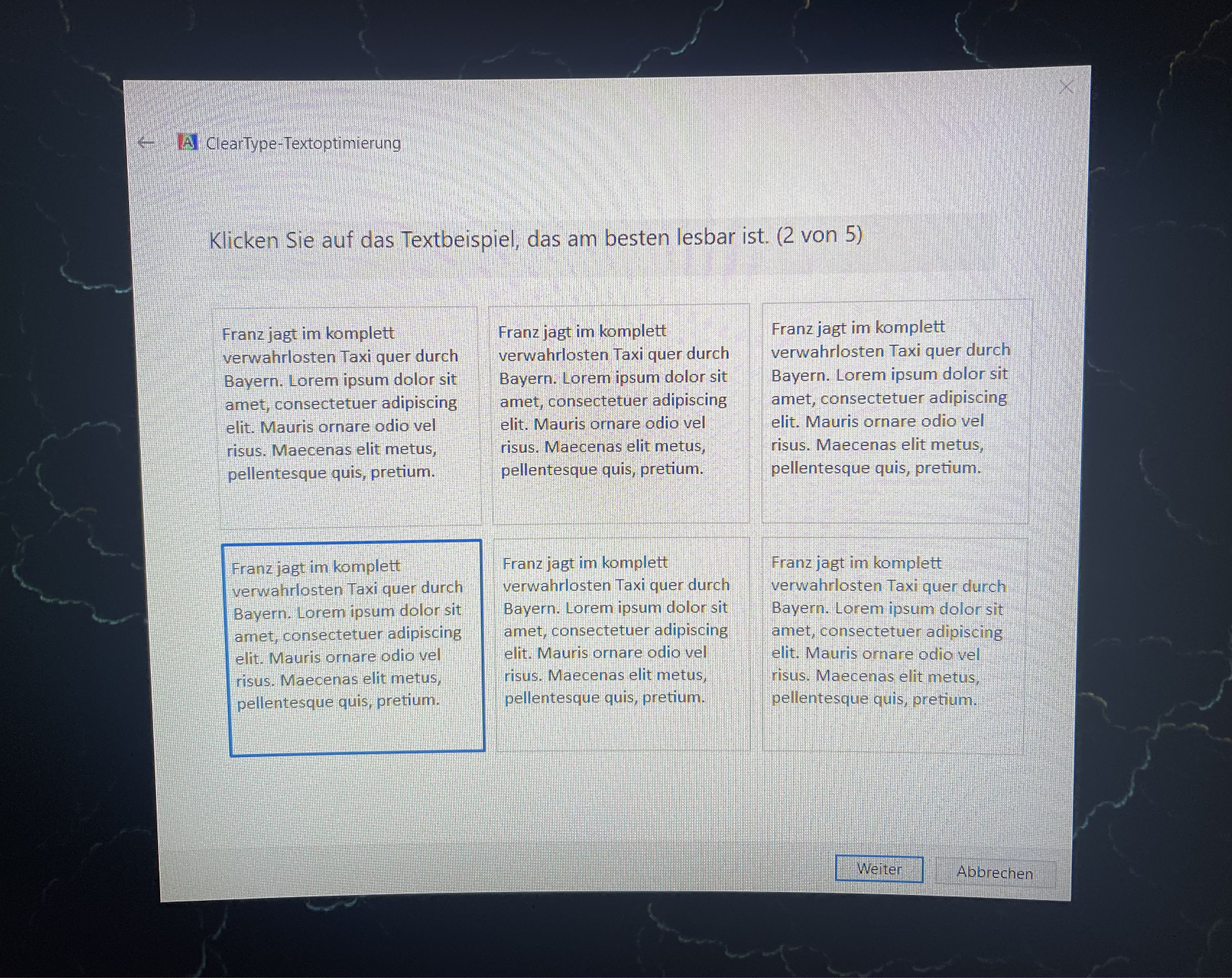

Hallo Leute,
bin seit einigen Tagen Besitzer eines Neo G7 Monitors und eigentlich auch recht zufrieden. Nur eine Sache stört mich sehr: bunte Schriften bei Texten (siehe Anhänge). Eigentlich wirds eher gelb. Je kleiner die Schrift, desto schlimmer. Bei ganz klein (unlesbar) kommt dann auch noch blau hinzu.
Wenn ich ClearType deaktivere, ist das Problem im Browser weg. Auf dem Desktop und im Windows-Explorer bleibt es leider unverändert hässlich.
Betrieben wird der Monitor in UHD.
Kennt jemand hierfür eine Lösung bzw. ist das auch bei anderen Neo G7 Besitzern so?
Grüße und Danke.

der Schrift/Symbolschatten stoert dich nicht? mal andres Kabel testen
Das sieht mir eher aus als ob der Moni nicht im FullRGB läuft.
Welche GPU ist vorhanden?
Wenn du kein HDMI2.1 oder DP 1.4 mit DSC hast,ist da bei 98/120Hz schluss,ansonsten läuft der Moni nur mit 4.2.0.
Das ist tatsächlich ein Effekt vom fotografieren. In echt sieht man das gar nicht. Hätte ich vielleicht noch erwähnen sollen.

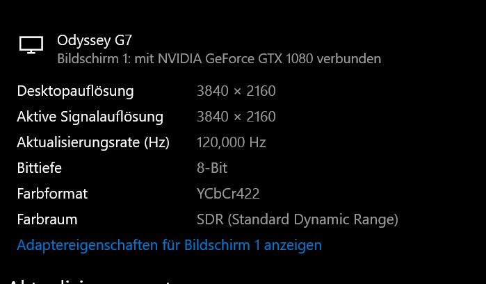

Wow, Danke! Das war die Lösung!
Eingestellt war der Monitor laut Windows auf YCbCr422.
Eingebaut habe ich eine GTX1080. Da kommt in den nächsten Monaten eine neue rein.
Ich betreibe den Monitor mit dem mitgeliefertem DP-Kabel mit 1.4 und 120 Hz (165Hz kann ich mit 4k nicht einstellen, geht nur mit FullHD).
Wenn ich auf 60Hz runtergehe schaltet Windows automatisch auf RGB um und es sieht alles so aus, wie es aussehen sollte. Nochmals vielen Dank! Wieviele Stunden ich mit googlen verbracht habe und scheinbar der einzige mit diesem Problem war... Hab sogar schon mit dem Gedanken gespielt den Monitor zurückzusenden.
Jetzt nur noch herausfinden, ob eine neue GraKa mir 120 (165)Hz mit 4k und RGB liefern kann.
Bzw. warum ich RGB nicht mit 120Hz betreiben kann mit der GTX1080.
Weil die 1080 kein DSC kann.
Da ist bei 98Hz normal schluss.
Reaktionen: dedex6
