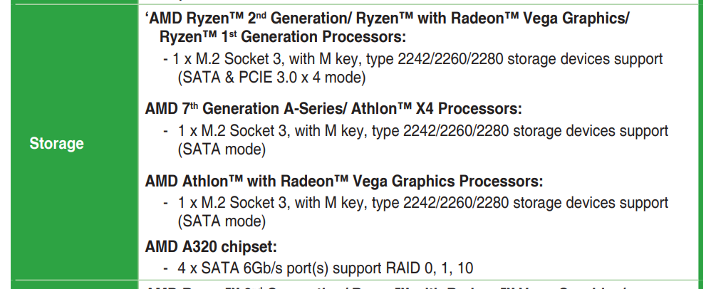

tollertyp schrieb:
Vielleicht mal das Mainboard-Handbuch konsultieren?
Glaub mir, das habe ich konsultiert. Und betreffenden Abschnitt für einen Druckfehler gehalten. Ich bedanke mich für Screenshot, der mich dazu gebracht, diesen Bockmist doch zu glauben. :) Wenn du dir zu deinem Fachwissen jetzt noch einen etwas weniger belehrenden Tonfall zulegen würdest, bist du ganz sicher ein toller Typ. ;)
Vielen Dank @madmax2010 und @Denniss, eine M.2 SATA hätte ich bestellen müssen, daher läuft Windows jetzt auf einer 2.5"-SSD.
