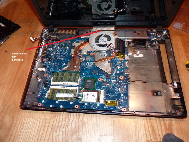

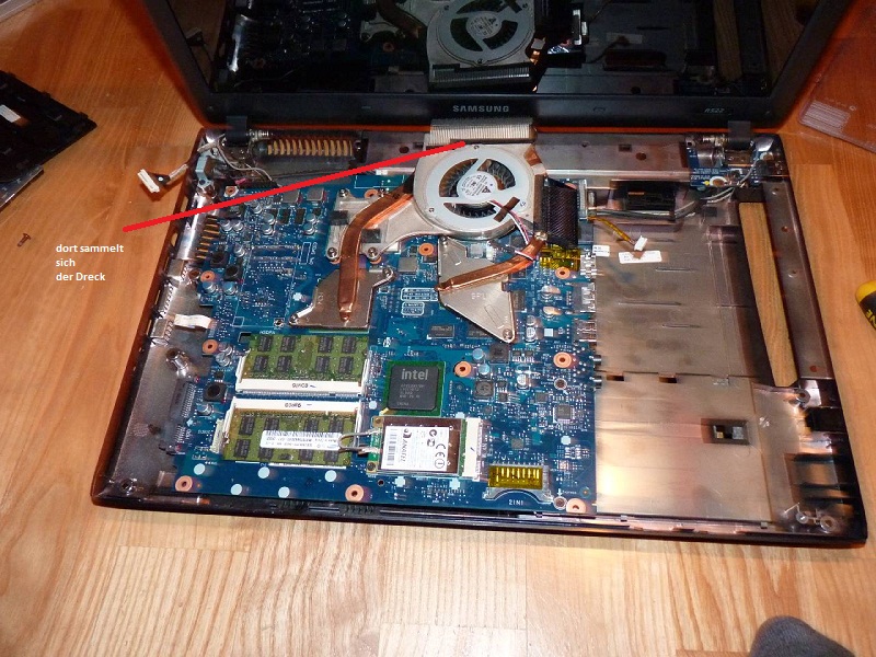

Bei solch einem Gerät muss der Lüfter inkl der Kühlrippen der Heatpipe (das heist, Lüfter ausbauen denn zwischen Lüfter und den Kühlrippen sammelt sich der Dreck !!!) alle ca. 4-6 Monate gereinigt werden ! Wenn man vor bzw an dem Gerät raucht, sollte man alle 2-3 Monate das Gerät reinigen !

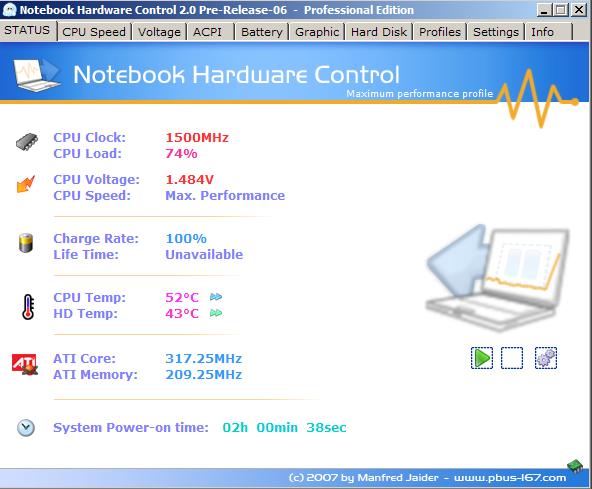

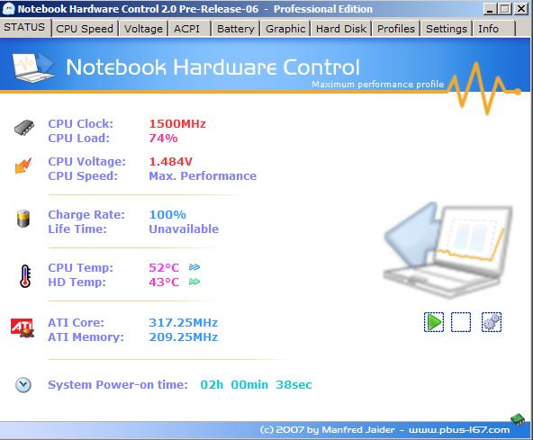

Ich glaube kaum, das das Teil im Idle bei 35°C blieb, das hat mein P8600 nichtmal bei offenem Gehäuse !
Ich habe mit meiner stärkeren HD4670 und dem P8600 im MSI EX-625 um die 50 °C auf CPU und GPU und reinige mein Gerät alle 2-3 Monate, da ich es sehr häufig im Schlafzimmer nutze & unterwegs nutze und das Gerät täglich mind. 12-14h im Betrieb ist.

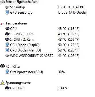

Mich wunderts auch, ich hatte den Laptop ohne Lüfter auch nur ca 10 min an. Erst gestartet, dann gesehen dass Lüfter nicht läuft, temps nachgeschaut-> 35°C; gewundert und mal prime halbe minute lang angemacht ->cpu bei 45°C. Dann hab ich noch ohne Prime einfach nen bisschen gewartet ob Temps immer weiter hochgehen, aber blieben recht kühl.
Dachte halt das läge einfach an der neuen Kühlerpaste und hab dann wieder Lüfter drangemacht, aber jetzt hab ich die Probleme wieder.
Die Lüfter so oft derartig zu reinigen ist absoluter Schwachsinn. Das sollte man erst machen wenn man Probleme hat, die Laptopgehäuse sind einfach nicht dazu gebaut, dass man die immer wieder öffnet und die Gefahr dass man die Hardware beschädigt ist zu groß.
Ich hab noch nen M6N von Asus das jetzt über 6 Jahre alt ist, wo ich noch nie Hitzeprobleme hatte und sogar heute noch die Grafikkarte übertakten kann, ohne dass ich derartige Probleme hab. Samsung hat da einfach ein beschissenes Kühlkonzept oder einfach zu schlechte Qualität. Das M6N galt damals übrigens genau wie das R522 als günstiges Gamerlaptop.
edit: hab mal die Temps von meinem M6N hochgeladen. Da geht auch sehr selten was über 60 und das seit 6 Jahren ohne regelmäßige Reinigung. Hab vor einem Jahr mal aufgeschraubt und neue Kühlerpaste draufgemacht, aber sonst nie was dran gemacht.

Also mein EX625 ist dafür geschaffen, es schnell und einfach zu reinigen. Die Heatpipe kühlt CPU, GPU und Chipsatz und ist mit 3 Schrauben gefestigt (+4 Festschrauben auf der Grafikkarte). Für das reiniges meines Notebooks brauche ich nichtmal 3 Minuten. Und ich merke am Notebook schon einen Temperaturunterschied von 10°C auf der Handfläche, wenn es verschmutzt ist.
Aber beim R522 ist das halt was anderes, da ist alles zugebaut und nicht so einfach zu erreichen wie bei mir. Da bleibt nur noch die Druckluftreinigung (Druckluft-Reiniger) von aussen und den Dreck dann absaugen... Was sich ja sehr gut macht, da der Lüfter oben links in der Ecke sitzt.

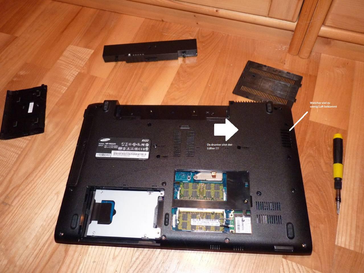

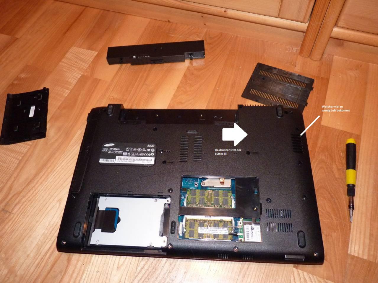

Was ich allerdings festgestellt habe ist, das Samsung dem Lüfter eindeutig zu wenig Frischluft gönnt ! Denn wie man HIER sieht, hat der Lüfter nur ca. 7 kleine Schlitze... Vielleicht hilft dort auch solch ein Umbau, wie ich ihn bei meinem MSI gemacht habe:

Die 7 Schlitze sind die Luftauslässe für den Grafikkartenkühler!
Der Lüfter saugt aus allen Richtungen Luft an, um alle Komponenten wenigstens etwas zu kühlen.
Das Ersetzen der (schlecht aufgetragenen) Original-WLP durch Arctic MX-2 hat bei mir >5°C unter Last gebracht.
MfG Stefan
Es gibt keinen speziellen Grafikkartenkühler, nur einen Lüfter der über Heatpipes mit CPU, GPU und Chipsatz verbunden ist.
Die 7 Schlitze sind so wie ich glaube die Ansaugstelle für den Lüfter, der die Luft dann nach hinten rauspustet. Insofern hat iTzZent also eventuell Recht damit, dass der Kühler einfach zu wenig Luft bekommt. Âllerdings will ich nicht mein Gehäuse zerschneiden, wenn ich nichtmal mit Sicherheit weis ob da wirklich das problem liegt.

Die 7 Schlitze sind definitv für die Luftansaugung zuständig, und die sind bei weitem zu wenig ! Luftauslass ist hinten rechts.

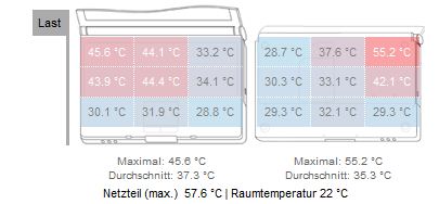

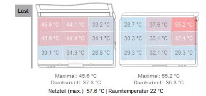

Notebookcheck.de schrieb:
Lediglich die punktuell am Unterboden gemessenen 55,2°C fallen deutlich aus dem Rahmen und werden von dem dort vorzufindenden Lüftungsaustritt verursacht.
image4a6073064fb95_text
Wie man sehr gut auf dem Screenshoot sehen kann, wird die Region um den Lüfter enorm heiss ! Mein Tip daher, verschafft dem Lüfter mehr Luft ! Bei meinem EX625 war es genauso und durch das neue Loch habe ich gut 10-15°C weniger und ein bei weitem leiseres Gerät !
Die Garantie geht denn zwar flöten, aber bei Samsung geht die ja bereits beim wechseln der HD flöten... Und da es nunmal ne Fehlkonstruktion ist, kann da Samsung nicht viel machen.

Das die Temperaturen am Anfang im grünen Bereich sind, ist doch normal, da heizen sich die Komponenten noch nicht so auf. Und das die Temperaturen erst nach Monaten so ansteigen, liegt halt am Staub zwischen Lüfter und Kühllamellen.
das ist gänzlich falsch sieh dir da von dir verlinkte Bild genau an!
https://www.computerbase.de/forum/attachments/p1030164-jpg.201058/
wie soll ein radial lüfter von der Seite Luft ansaugen, das ist einfach unsinn!
links & Oben wird luft rausgepustet.
auf dem Bild sieht man das eigentlich gut, rechts ist heatpipe/Kühlrippen für GPU oben für CPU, Steve111 hat das korrekt beschrieben !
Sie wird unten angesaugt, durch das Lüftergehäuse auf die Lamellen der Heatpipe gepustet und dann hinten rausgepusten, so wie es bei JEDEM Notebook der Fall ist ! Auf dem Bild sieht man, was Samsung dort mit dem rechten Lüfterlamellen genau macht, nämlich nichts: http://extreme.pcgameshardware.de/a...9-howto-cpu-wechsel-samsung-r522-p1030167.jpg ,denn dort sieht man einfach nur ne schwarze Vorrichtung die die Wärme nur auf dem Fleck hält... Somit wird die Luft für das gesammte System über das gesammte Mainboard in der Nähe der Ram Slots angezogen, da Samsung keine weiteren Öffnungen für das Ansaugen vorgesehen hat und die rechte Öffnung.
Es sah zuerst so aus, als wenn Samsung den Lüfter ein wenig angehoben hat und der sich die Luft denn aus der nächst näheren Öffnung ansaugt, was nunmal die rechte wäre. Das Gerät bekommt einfach zu wenig Luft. Punkt und aus.
Wenn du es besser weist, dann erkläre doch mal schnell, wo denn die Luftmassen angezogen werden, die CPU und GPU kühlen....
sorry du erzählst hier aber absoluten Unsinn, durch die sieben lüftungschlitze wird Luft raus gepustet :rolleyes:
Damit du mal siehst was ich meine
manchmal sind über denn Lüfter schlitze, wie in denn von dir verlinkten Bild
https://www.computerbase.de/forum/attachments/umbau-jpg.160251/
muss nicht immer der Fall sein und so eine Bauweise ist auch nicht von Vorteil, denn dann werden Unmengen an Staub in denn Lüfter gesogen.
richtig, genau so habe ich es doch beschrieben... unten rein (wo keine Öffnung im Chassie ist) und hinten raus (wie immer). Und das sich genau dort der Staub sammelt, habe ich auch beschrieben... ich glaube, wir schreiben aneinander vorbei.
