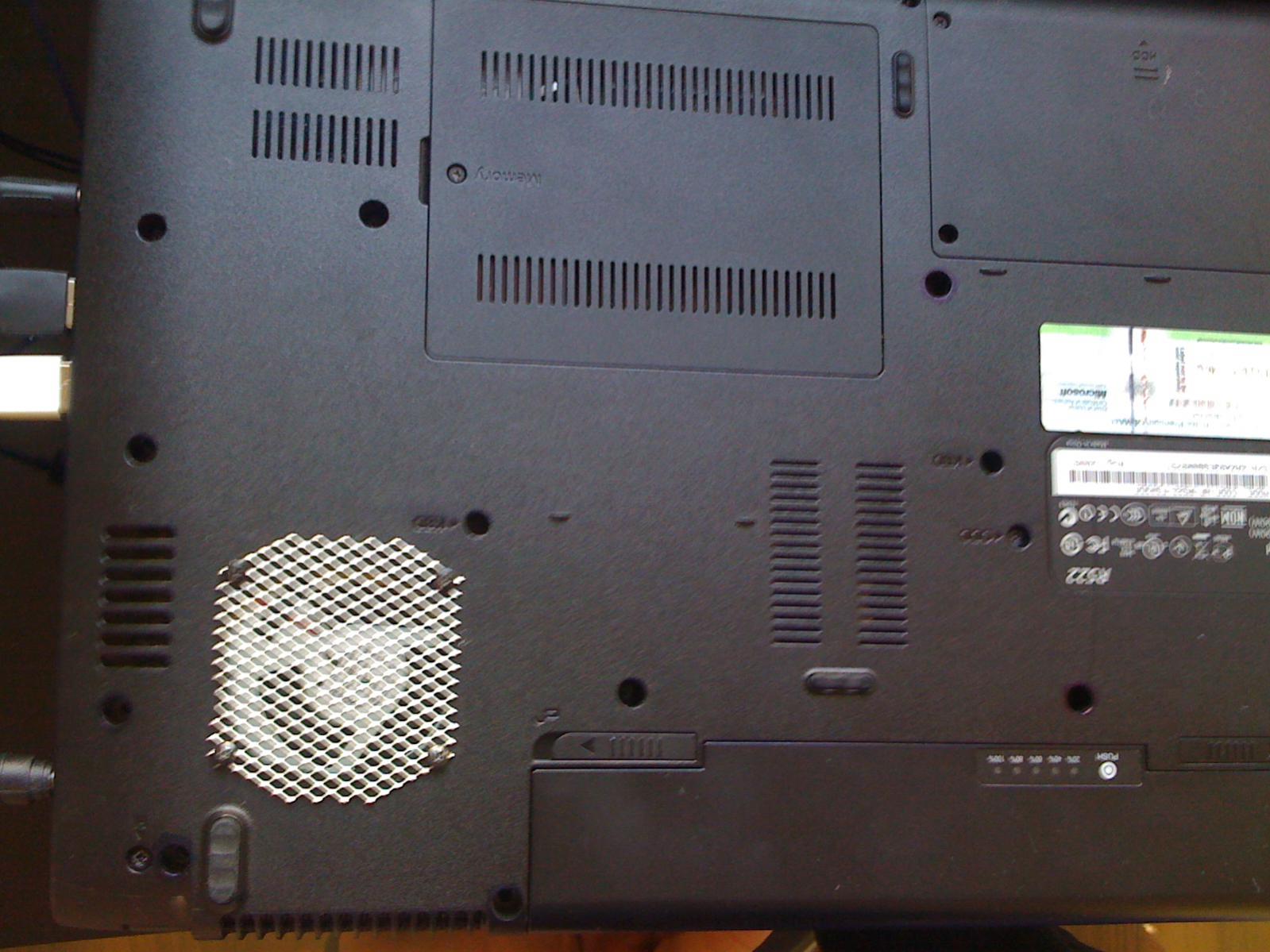

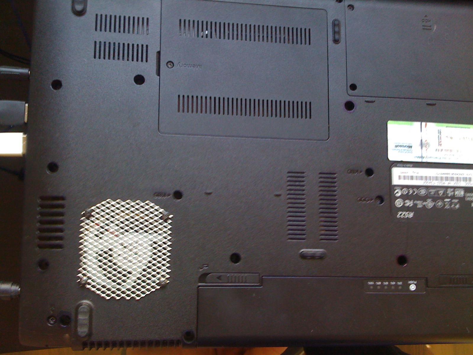

ich dachte schon man könnte eigentlich über denn Lüfter ein paar kleine löcher reinbohren oder so wie hier auf dem Bild.

du kannst gerne kleine Löcher bohren, diese werden aber durchbrechen nach ner Zeit, wenn sie zu dicht zusammen sind... Abgesehn davon sind die Luftverwirbelungen zu hoch bei gleichen Löchern, so das es ein pfeifendes und somit störendes Geräusch gibt. Ich würde es so lösen, wie ich es bei meinem EX625 gelöst habe (siehe Bild, denn das ist meins :) ), denn es ist eine sehr kostengünstige Methode, dem Lüfter bei weitem mehr Luft zu verschaffen und stabil ist es auch noch. Kostenpunkt für das Gitter, ca. 3 Euro. Aber bitte nicht mit Heisskleber befestigen... da dieser 1. zu dick ist (dort ist nicht viel Platz) und 2. weich wird, wenn das Gerät dort zu warm wird.
Bei mir ist halt ein wenig besser, da ich bei Bedarf einfach die Revisionsklappe austauschen kann... Somit war der Umbau auch ganz schnell und einfach erledigt. Wer es wirklich vor hat, schicke mir einfach eine PN.

genau an so eine Gitter Konstruktion hatte ich gedacht.
Ich müsste mal fragen, hab hier jemand der sich mir Klebstoffen auskennt, womit hast du das geklebt?

Ich habe meinen Umbau auch innerhalb der Garantie gemacht, war mir relativ egal... Aber MSI ist da auch ein wenig anders :) Wie gesagt, hätte ich nur die Revisionsklappe austauschen brauchen, dann wäre der Schaden wieder weg (Kostenpunkt um die 20-30Euro).
Das Gitter habe ich einfach mit Panzertape befestigt, denn das ist mehr als ausreichend und sehr kostengünstig, da man(n) sowas eigentlich im Haus hat :)

So, jetzt mal weg von theoretischen Gelaber und zurück zur Praxis :) Ich hab den gleichen Mod gemacht und hab bis jetzt keine Probleme mehr mit den Temperaturen gehabt. Allerdings ist meine Lösung nicht ganz so hübsch wie deine, ITz.

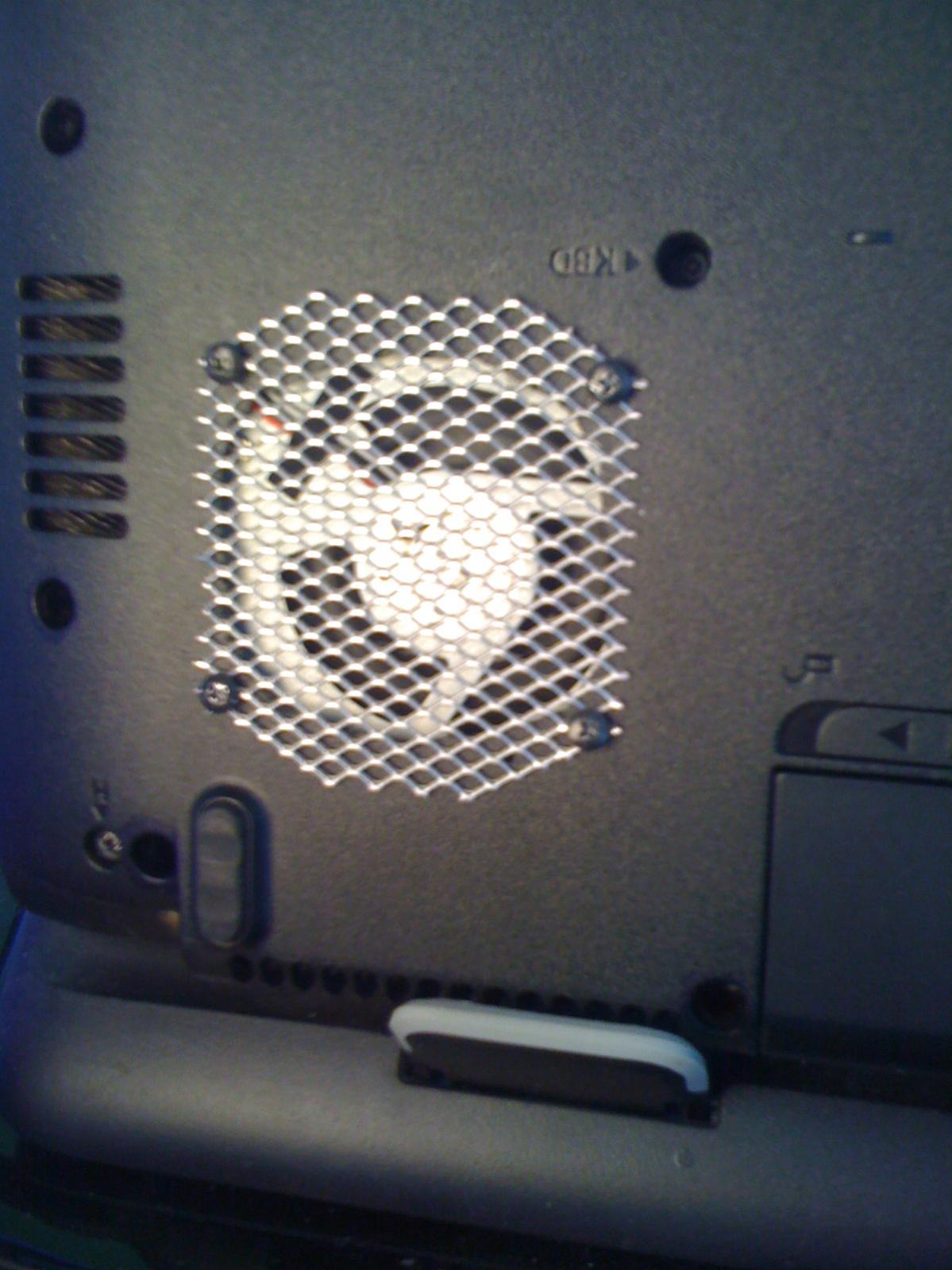

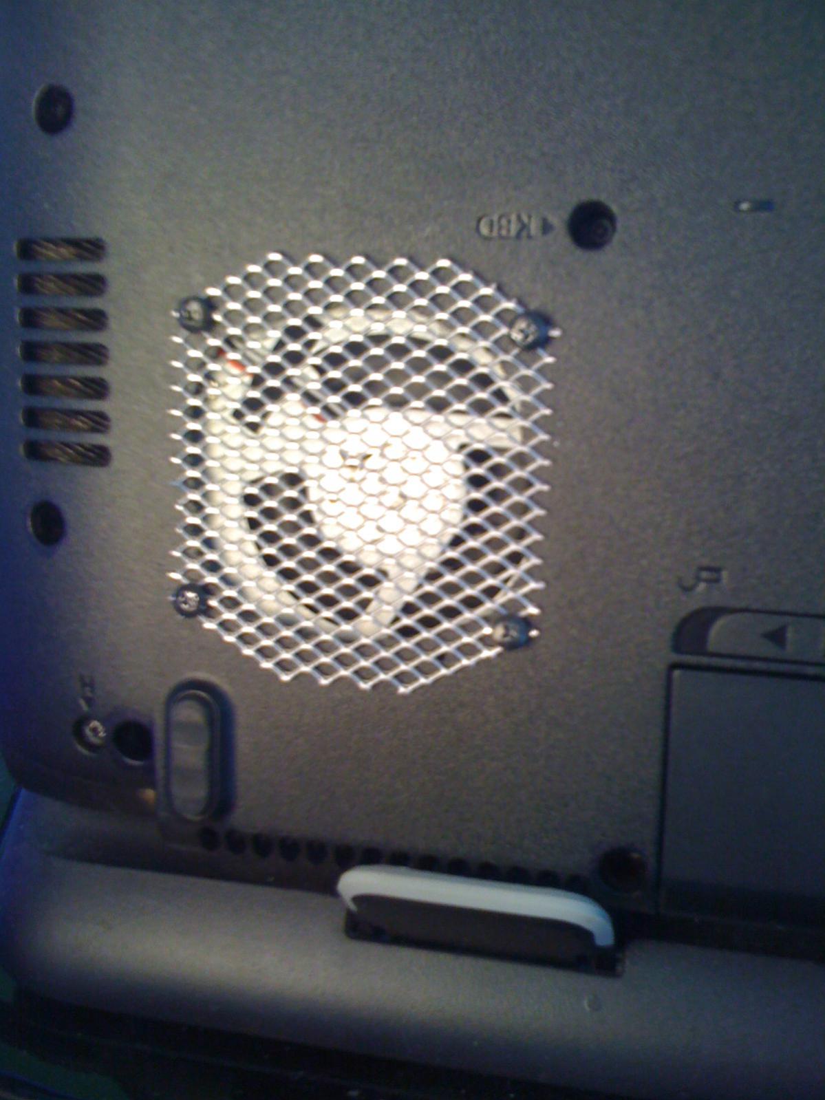

wie jetzt, von AUSSEN nach INNEN geschraubt... ???? Na dann will ich mal hoffen, das die Schraben da nicht irgendwelchen Kontakt bekommen (die Schraube links oben ist auch sehrsehr nahe am Lüfterkabel). An deiner Stelle würde ich das ganze von innen befestigen, z.B. mit Panzertape. Denn wenn du es so lässt, kannst du dir an den Gitterkanten ganz schnell weh tun...
Die Schrauben sind auf die perfekte Länge geflext und die Kanten sind relativ stumpf. Das Ding sitzt bombenfest und ist definitiv sicher. Auf der anderen Seite hast du generell natürlich recht, dass ich das von innen nach aussen besser gewesen wäre. Aber ich war mir nicht sicher ob dann nicht die Schraubenköpfe zu viel Platz wegnehmen würden und das mit Panzertape gefällt mir nicht so. Die Schrauben sind da definitiv stabiler.
Du siehst das Panzertape doch nicht und es hält das kleine Gitter bombenfest :) Ich habe da sogar nur kleinen 2.5cm Panzertape genutzt. Aber naja, wenns dir so aussreicht, ok :)
an dem Bild sieht man jetzt ganz besonders was das für eine Fail Konstruktion ist :(
wie haben sich den ndie Temperaturen Idle/Last entwickelt?
Fail Konstruktion :D Es hält bombig, stört nicht und man siehts eh nicht (nicht dass es so schlimm aussehen würde aber egal..). Bei mir waren die Temps vorher echt nicht mehr schön. CPU und GPU runtergetaktet und trotzdem hat sich der laptop nach ner Stunde wegen 105°C cpu und 109°C Gpu abgeschaltet. Jetzt bleibt alles bei 2.5GHZ cpu und 600/800MHZ Gpu unter 100°C.
Ich kann also wieder getrost Stundenlang zocken ohne dass der PC ausgeht, oder ich mir die Hand an der Tastatur verbrenne :)
Mein Reden.... :D Das sieht doch jeder Blinde, das der Lüfter bei diesem Chassie nicht ausreichend Luft bekommt um solch starke Komponenten zu kühlen. Das Chassie mag vielleicht bei der HD4330 Version ausreichend sein, aber nicht bei der HD4650 Version.

Ich hab den "Lüfter-mod" jetzt jedenfalls auch mal gewagt, der Laptop ist nicht wiederzuerkennen, läuft sowas von super wie nie zuvor! Sieht auch relativ gut aus, fast wie industriell gefertigt (vllt sollte ich bei Samsung anfangen... xD)
Die GPU wird jetzt nie heißer als 75 Grad, bei zb AssassinsCreed2 hab ich jetzt 70 Grad im Schnitt, vorher über 130° -> Absturz
Die meisten Spiele laufen jetzt besser, die Leistung wird nicht mehr gedrosselt.
Ich bin sehr zufrieden damit, und würds auch jedem empfehlen der handwerkliches Geschick hat
