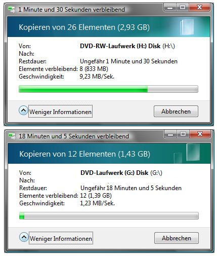

Moin,
ich bin gerade dabei meine DVD's und CD's auf HDD zu sichern. Da die eine oder andere schon mal Lesefehler produzieren. Wollte ich meine gesamten gebrannten Medien auf ein NAS Laufwerk speichern.
Nun habe ich in meinem Rechner zwei Samsung Laufwerke einen Brenner und ein normales DVD Laufwerk.
Bezeichnung:
SH-S183A
SH-D163A
Beim Brenner benötige ich zum kopieren einer DVD auf HDD oder NAS ca. 15-20min und beim DVD Laufwerk das dreifache an Zeit.
An den DVDs/CDs liegt es nicht.
Betriebssystem ist Vista mit SP1.
Beide Laufwerke haben die aktuellste Firmware drauf.
Habt ihr vielleicht ne Idee, an was es liegen könnte?
Gruß Charly76
Ist das Laufwerk ein IDE-Gerät? Und wenn ja, hängt der zusammen mit einer Festplatte an einem Strang (oder einem anderen IDE-Gerät)? Denn das könnte die Probleme verursachen.
Schau mal nach ob die Laufwerke im PIO Modus laufen.
Sollte im Geräte Manager unter ATA Controller sein.
Dort die Channels durchgehehn (0,0,1,1) und unter Erweiterte Einstellungen nachschauen.
Laufwerke (CD/DVD) sollten im DMA 2 Mode laufen.
Falls PIO steht kann man in der registry Einträge löschen und den PC neubooten.
Bei XP weiß ich wie das geht, ob es das bei Vista gibt weiß ich nicht.
Die Schlüsselwörter: MasterIDChecksum und SlaveIDChecksum.
