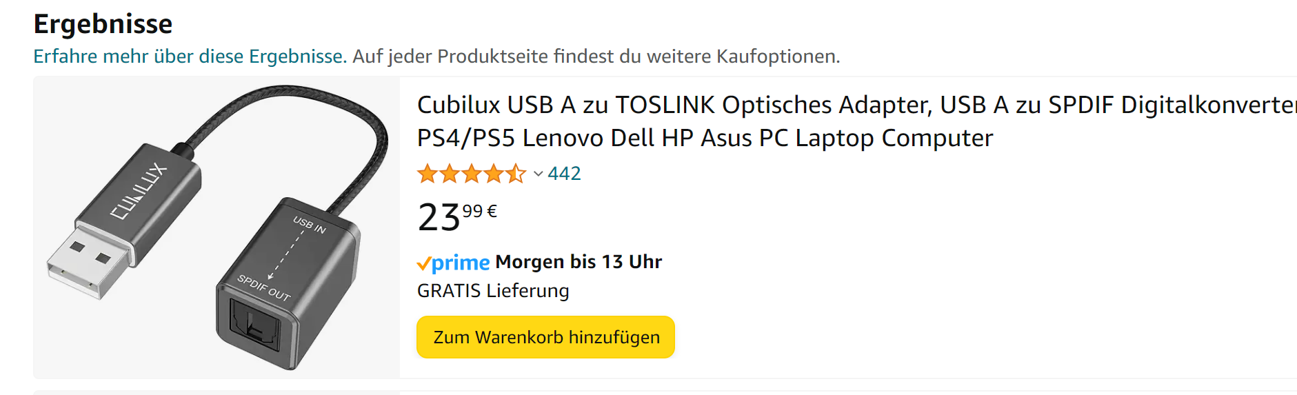

Wozu, wenn der Sound scheinbar vom PC kommen soll? Was du brauchst ist eher sowas...

@xexex Die Soundbar hat zwar einen USB Port aber kann der dann auch Audio übertragung ? Kenn mich nicht ganz damit aus.
Falls ja, bräuchte ich ja dann ein Optischen "Männlich" Stecker für in die Soundbar.
Ich denke Mal der Adapter soll an den PC, so dass du die Soundbar wieder per optischem Kabel mit dem PC verbinden kannst.
Oh ja stimmt... Mit dem "In und Out" macht das mehr Sinn. Wenn das funktionieren würde wäre es schonmal gut. Dann nur noch die Frage könnte ich einen "Headphone" Ausgang, an einem Monitor, mit der Soundbar per 3,5 verbinden ?
Klar.
