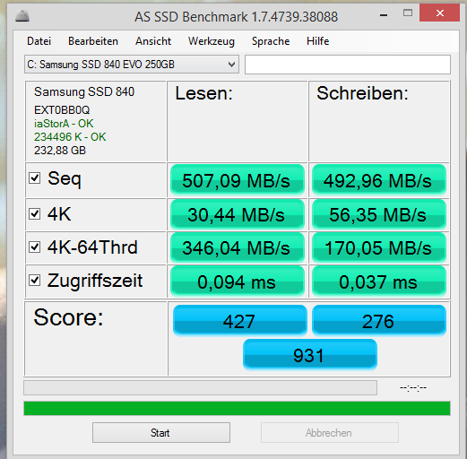

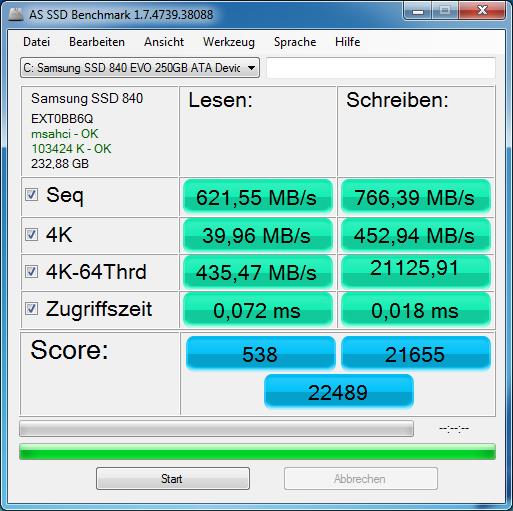

Hab jetzt mal mit meiner Neuen Samsung SSD 840 Evo Bench. durch laufen lassen siehe Bild sind das gute Werte ???
Wie gesagt bin mit meiner Samsung SSD 840 Evo zufrieden ist schön schnell.
Gruss Joker4711

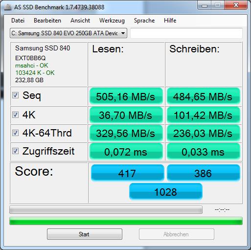

Die Werte passen. Hier meine ohne RM:

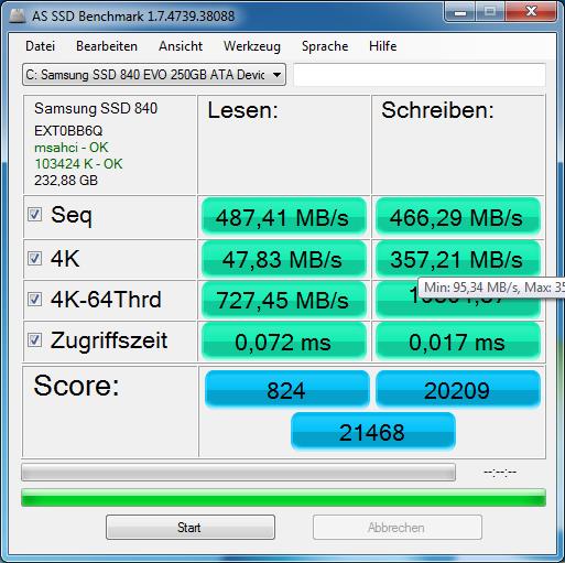

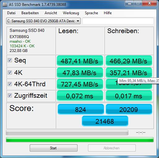

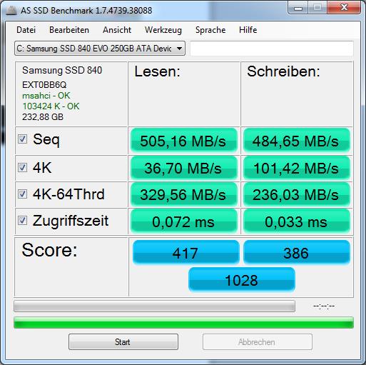

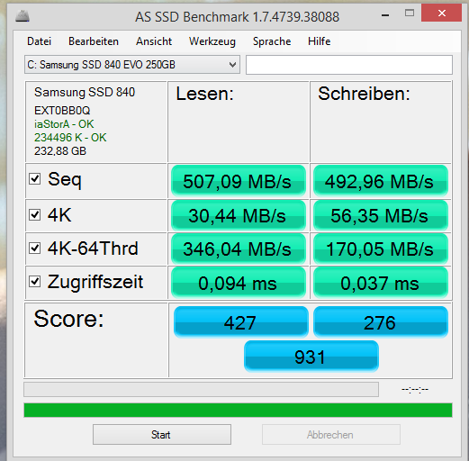

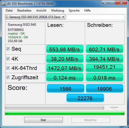

Da ich leider keine direkte Antwort auf meine Frage bekam, habe ich es schluss endlich selbst ausprobiert und möchte euch das Ergbenis gerne präsentieren, sofern es noch nicht wirklich bekannt ist, was ich nicht annehem, aber dennoch.
Um einen direkten Vergleich zwischen mit und ohne Rapid Mode abbilden zu können habe ich einfach das bereits bekannte Tool AS SSD Benchmark genutz und möchte euch nun das Ergebnis präsentieren, Bilder sagen mehr als tausend Wort.
** Ergebnis **
Vergleich: gleiche SSD, keine Veränderungen ausser umstellung der SSD auf den Rapid Mode.
1. Bild DEAKTIVIERT
2. Bild AKTIVIERT (Test1)
3.Bild AKTIVIERT (Test2)
Lg
Tom

An deinen Messwerten mit aktivierten Rapid Mode stimmt etwas nicht, die Werte sind unrealistisch.
Aha, auch wenn ich den Test 3 mal wiederholt habe und jedesmal gleichertige Messwerte bekomme.
Woher nimmst du die Annahme, die sind unrealsitisch, hast du Gegenwerte?
Ich habe "Beweise". Bitte zur Klärung der Thematik und insbesondere deiner Gegenaussage mit "Gegenbeweise" untermauer.
Danke !
