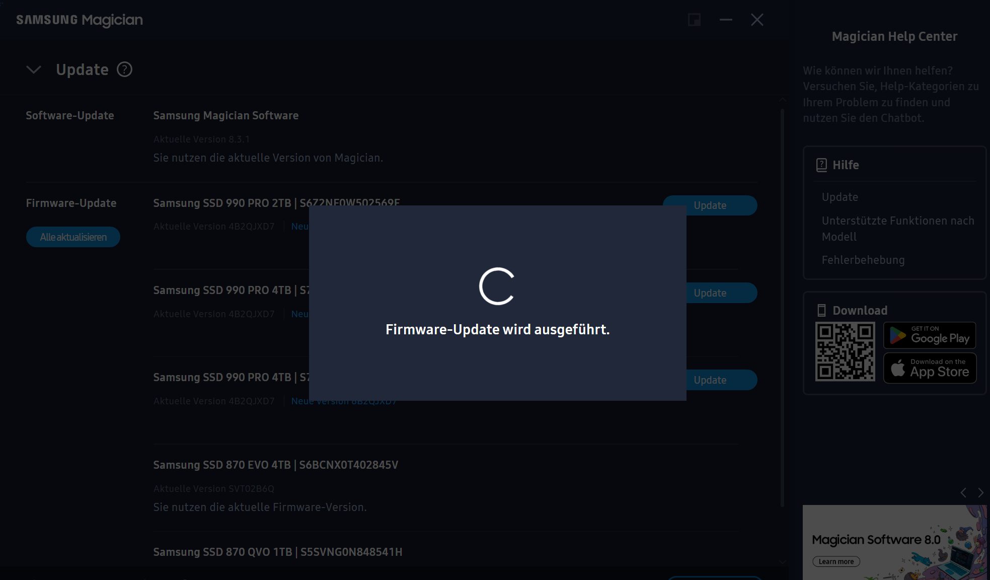

Samsung Magican hat mir eben mitgeteilt das meine 3 NVME von Samsung ein Firmware Update brauchen also hab ich das gemacht und jetzt steht da "Firmware-Update wird ausgeführt" und dieser komische Kreis da drüber dreht sich noch aber sonst passiert nix.
Das läuft jetzt schon über eine Stunde.
Ich habe Angst das einfach abzubrechen weil das unter umständen ja die SSDs kaputt machen könnte.
Was tun?

Meine 990Pro 4TB wurde heute früh in ca. 20 Sekunden upgedatet, Neustart, fertig:
@Thorsten24880
War bei mir auch der Fall. Hatte dann nach rund 20min einen Neustart durchgeführt und die SSDs wurden vom BIOS/System auch erkannt (also wurde nichts zerschossen), jedoch wurden die Firmwareupdates auf den entsprechenden 990 Pro-SSDs noch nicht vorgenommen. Hatte dann jede einzelne SSD eigenständig versucht zu aktualisieren. Kam aber, je nach SSD, des Öfteren eine Fehlermeldung, dass der Updatedateprozess fehlschlug. Nach etwa zehn Versuchen und unzähligen Neustarts gelang es mir dann, dass ich alle meine 990 Pro-SSDs sukzessive aktualisieren konnte.
Kurzum: Solange versuchen die Firmwares der SSDs einzeln zu aktualisieren, bis es schlussendlich klappt.
Ist zwar mühsam, aber es funktioniert irgendwann. :)

Bei einem hatte es funktioniert, aber war dann wohl Zufall. Andere berichteten davon, das Höchstleistung nichts brachte sondern sie es einfach 2-3x versuchten, bis es ging.
Reaktionen: VmaxGunni und gur_helios

Ok, vielen Dank für eure Tipps.
Hat dann tatsächlich funktioniert.

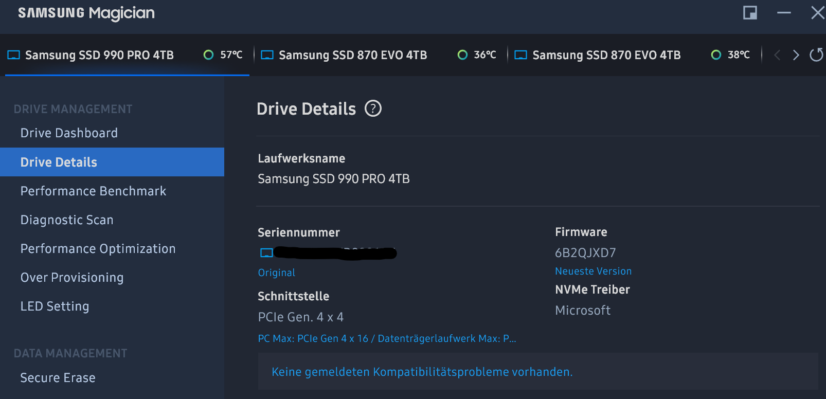

Installiert, update wird für meine 2x 4TB 990er pro angezeigt, ladet, Fehler bei FW Update, einzeln, zusammen, Neustart Windows, wieder gleiche Ergebnis, das Samsung Mag. beendet, neu gestartet, einzeln, nix, alle zusammen, yep geht endlich.
PC ausgeschalten, neu gestartet, Crystal Disk Info, jetzt bei beiden neueste FW...
Daten sind noch da :D

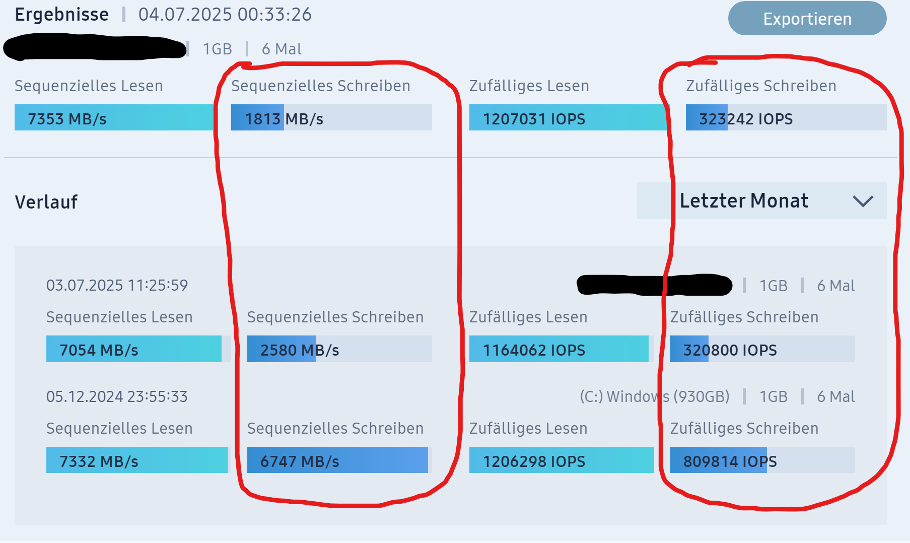

Moin Zusammen, habe heute (bzw. mittlerweile gestern) auch das Update bei meiner 990Pro durchgeführt.
Das Update selber lief zügig auf anhieb durch. Ich habe danach mal Spaßeshalber einen Performance Benchmark mittels Smasung Magican durchgeführt und eine dramatisch schlechtere Schreib und IOPS-Leistung feststellen müssen.
Frage an der Stelle: Hat jemand die selbe Beobachtung gemacht (siehe eingekreiste Bereiche)? Hier kann man ganz gut die Leistungsverluste zum Stand mit der alten Firmware (älteste Messung ganz unten) sehen.
Danke für euer Feedback
