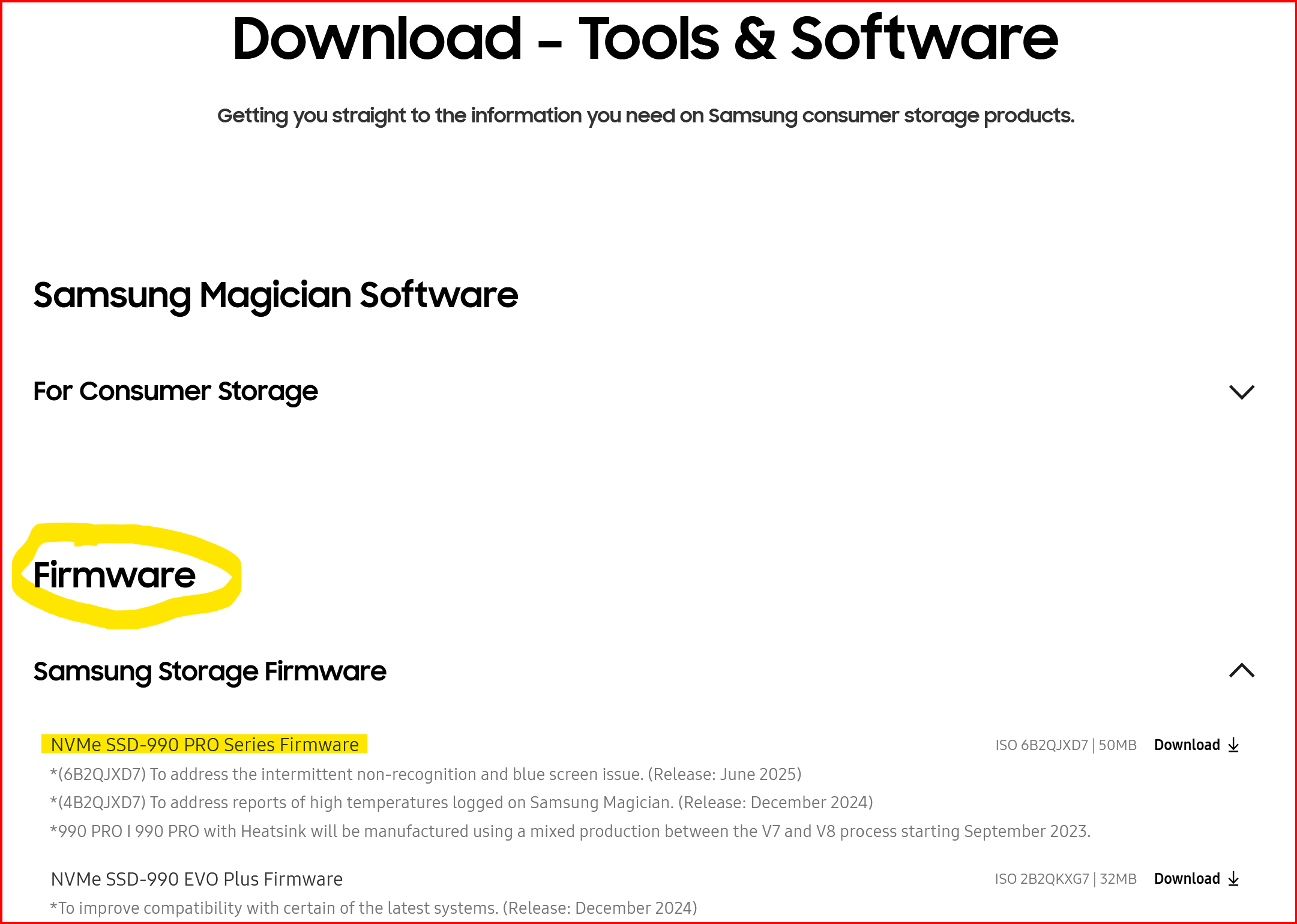

@Mummi74 Also ich habe das Update im Downloadbereich auf der Webseite noch gesehen. Ob es im Samsung Magican nicht mehr angezeigt wird kann ich leider nicht nachvollziehen, da ich das Update bereits durchgeführt habe.

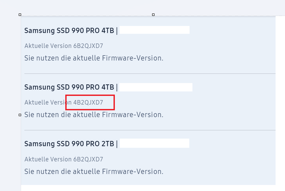

Meine erste 990 Pro hat das Update bekommen, zur Installation funktionierte es aber nur wenn die Samsung Software als Admin gestartet wurde.
Nun habe ich eine zweite 990 Pro eingebaut, bei welcher auch nur die alte Firmware vorhanden ist - merkwürdigerweise bekomme ich hier kein Firmware Update angezeigt.
Kommt die irgendwann oder kann man das auch manuell per File aktualisieren?

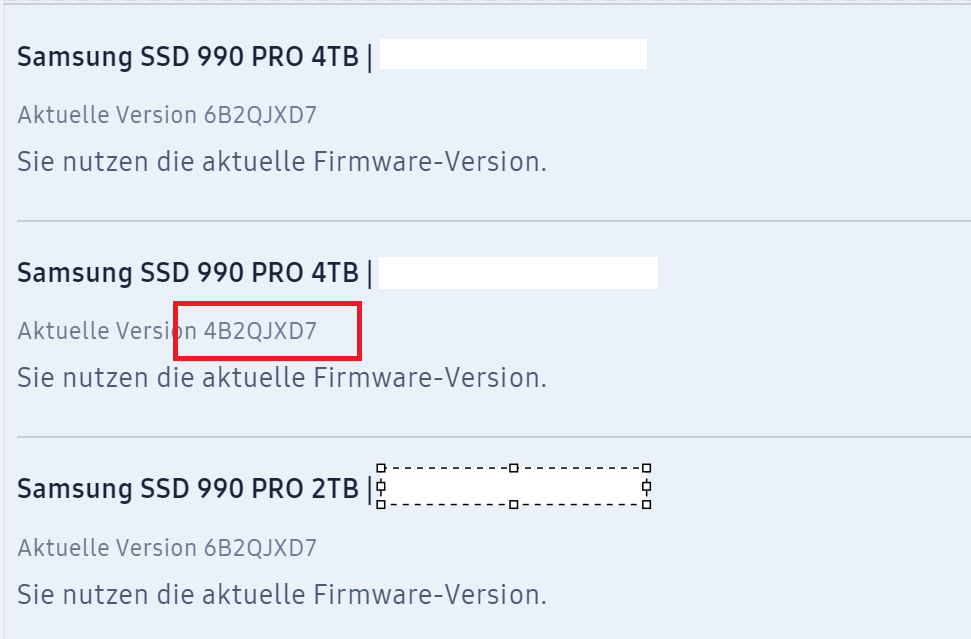

Auch bei mir zeigt Magician (v8.3.1) an, dass die Firmware 4B.... die neuste sei, also kein Update-Angebot auf 6B....
Mit der Samsung iso-Datei „...6B…“ klappte das Update zunächst auch nicht, denn mit z. B. dem Linux USB Image Writer oder Balena Etcher konnte nicht mal ein bootfähiger USB-Stift erzeugt werden (scheinbar schon, doch war er dann schlussendlich doch nicht bootfähig).
Erst Rufus erstellte, nach mehreren automatisch angezeigten Korrekturen, einen ordentlich bootfähigen USB-Stift, und damit funktionierte dann auch das Firmware-Update reibungslos auf 6B....

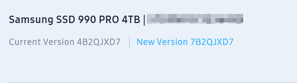

Es gibt News, heute wurde ich vom Samsung Magican darauf hingewiesen, dass es ein neues Update (7B2QJXD7) gibt. Ich hab’s direkt installiert. Wirklich Veränderung hat es aber nicht gegeben bzgl. der Schreibleistung zum vorherigen Update (sofern man das direkt danach beurteilen kann).

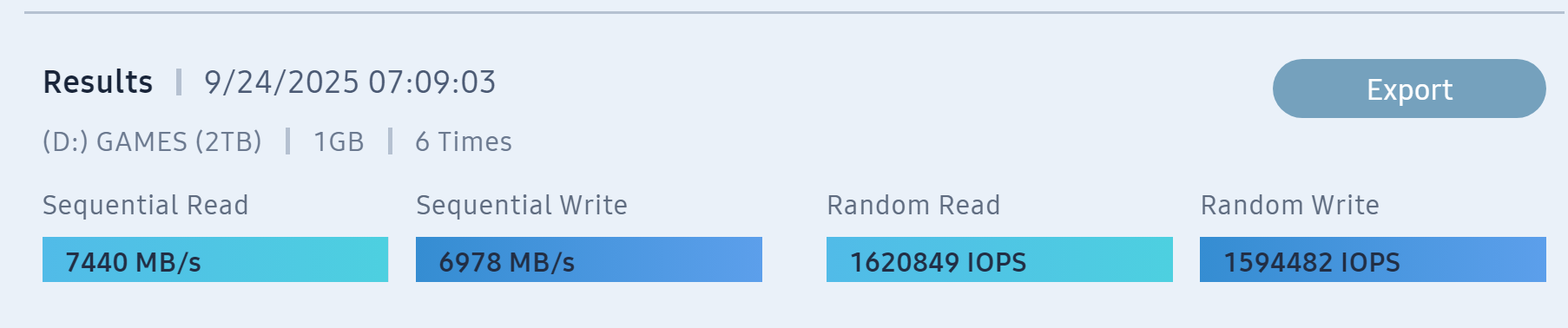

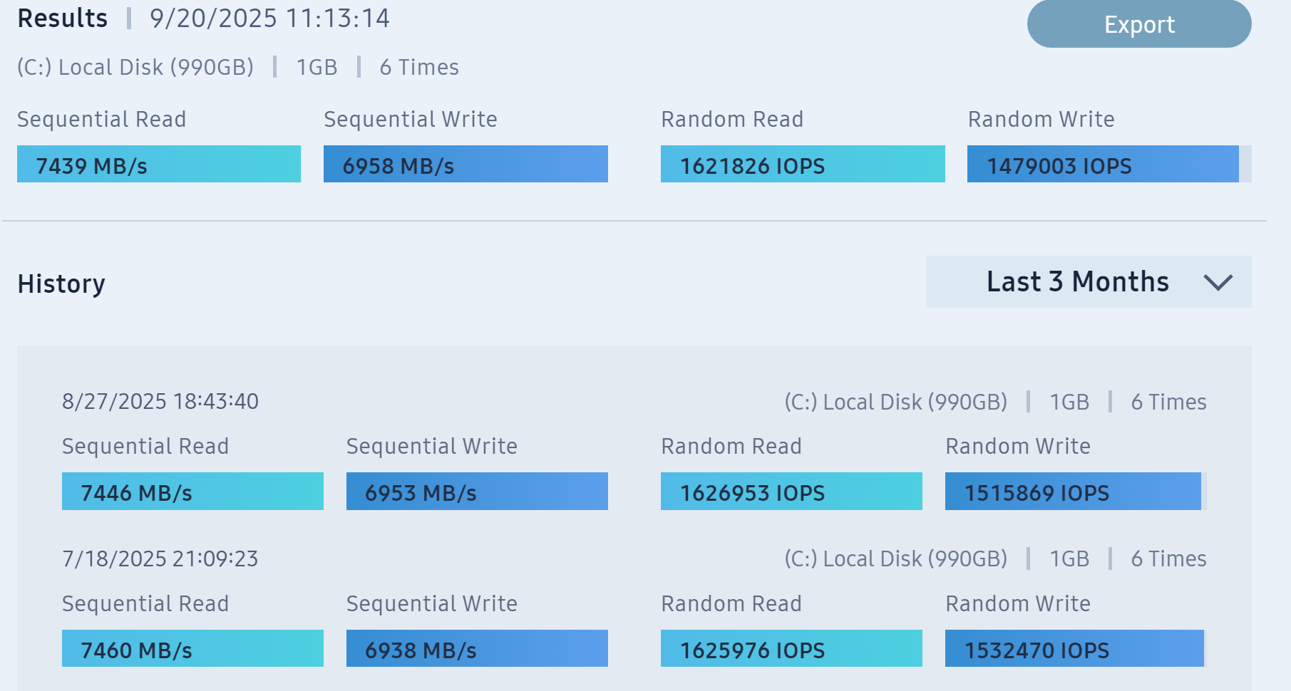

Bei mir sieht das im Samsung Magician aktuell so aus:
Ich habe im Spät-August (27.8) sicher nach einem Update gesucht. Da wurde nichts angeboten. Samsung Magician ist bei mir NICHT im Autostart.

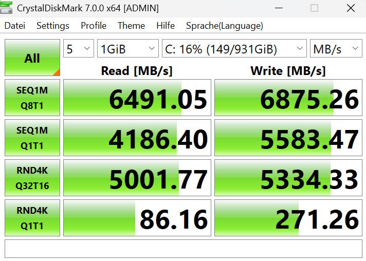

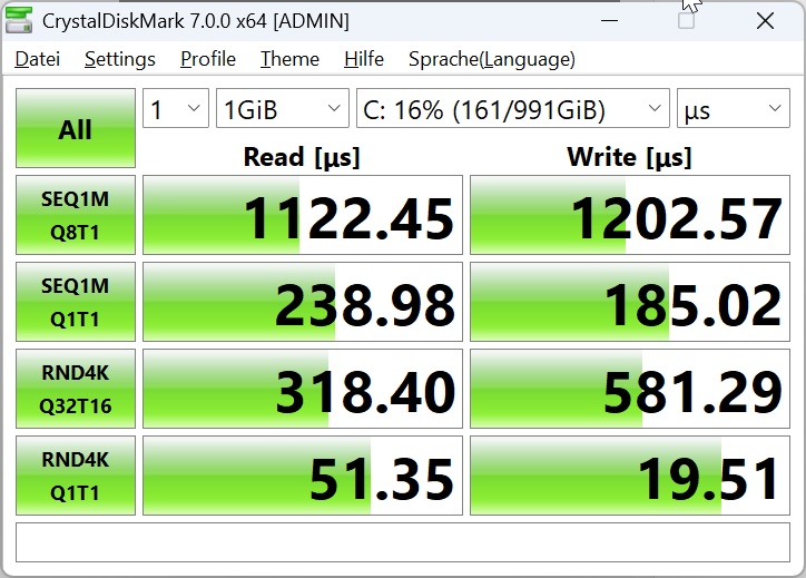

Jetzt Update gemacht (hat 30 Sekunden - wenn überhaupt - gedauert) und Benchmark laufen lassen. Die Platte ist knapp zur Hälfte gefüllt und hatte bei den früheren Benchmarks in etwa den gleichen Füllstand. Aus meiner Sicht keine statistisch signifikante Änderung.

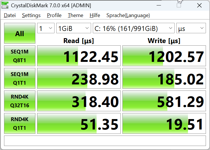

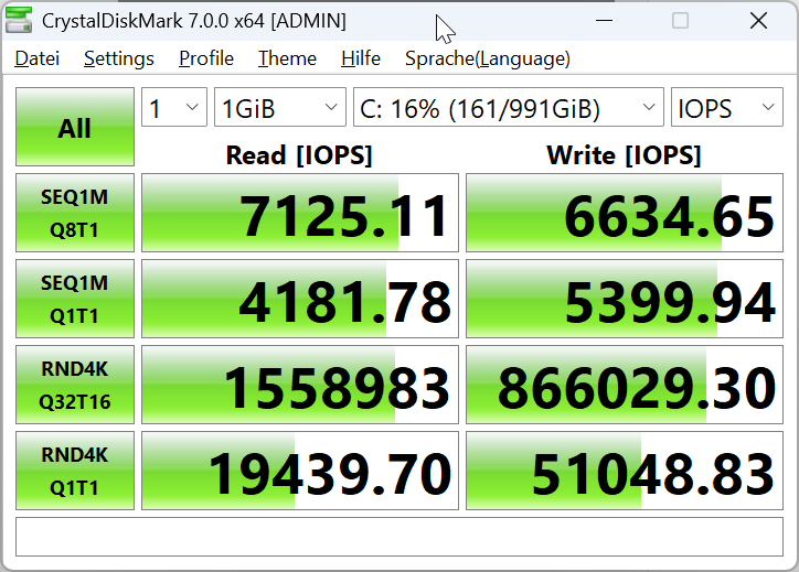

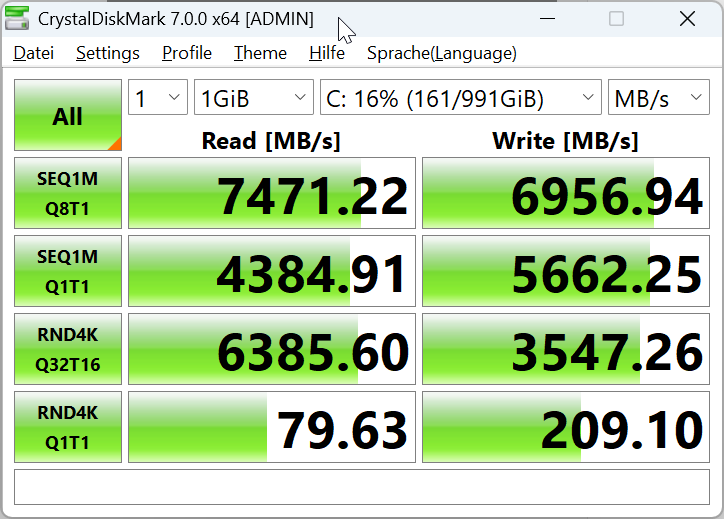

Hier noch Crystal Diskmark Ergebnisse. Wobei die doch bisschen schwanken.

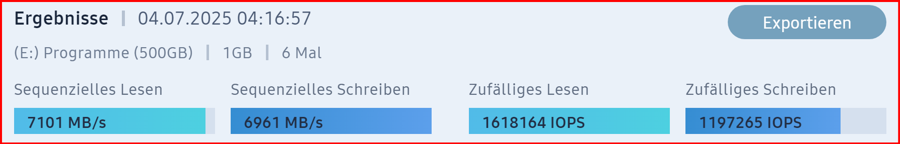

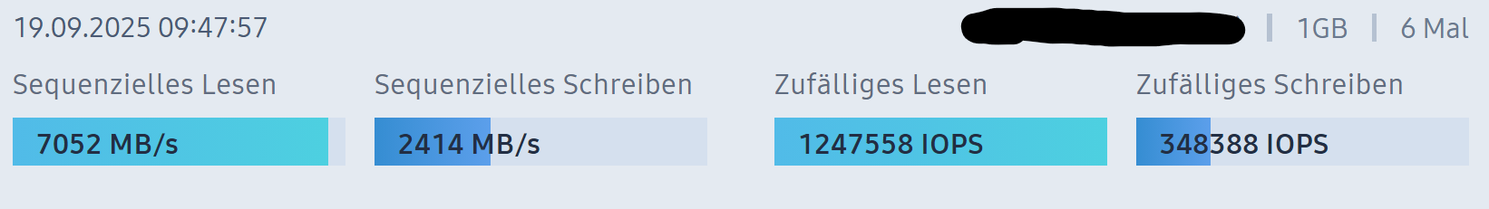

Danke für das Feedback und die angehängten Benchmarkergebnisse @Nickinuse. Ich habe bei mir auch ein paar Benchmarks laufen lassen. Im Samsung Magican wurden mir wieder vergleichsweise niedrige Werte ausgegeben:
Hier hat sich also nichts zu der vorherigen Version getan.
Allerdings habe ich auch mal den Crystal Diskmark durchlaufen lassen und komme damit auf deutlich höhere Werte, als das was der Samsung Magican rauswirft:
Mit den Werten wäre ich soweit auch fein, da sie meiner Meinung nach innerhalb der Toleranz liegen.
Ich vermute mittlerweile, dass die Samsung Software irgendwas "falsch" berechnet, da die Werte zwischen den beiden Tools einfach zu weit auseinander liegen.
Gibts denn weitere Meinungen/Feedback?

@Nickinuse Ich kann ja nur Vermutungen anstellen, warum ausgerechnet bei meiner Konfiguration etwas "falsch" ist.
Eine Ursache könnte aber eine Konfigurationseinstellung oder eine "Besonderheit" bei einem Update vom Samsung Magican sein.
Leider ist das ganze nicht tupfengleich reproduzierbar, aber doch in in Größenordnungen. So ist die Schreibleistung seit der ersten Messung nicht mehr über die 50% Hürde von eben genau dieser ersten Messung gekommen. Das Argument, dass der Füllgrad der Platte sich seitdem geändert hat lasse ich nur bedingt gelten. Hier ist ausschließlich das OS installiert und abgesehen von Updates kommen natürlich Änderungen zustande, aber eher im überschaubaren Rahmen, gemessen an der Gesamtkapazität.
Ich habe ein solches Verhalten auch bisher bei keiner anderen SSD beobachten können. Auch nicht bei der SSD meines alten PCs, und der hat wirklich merhere Jahre Updates und Schreibaktivitäten auf dem Buckel.
Außerdem passen die Werte im Samsung Magigan nicht so recht mit der Schreibleistung beim Crystal Diskmark zusammen. Mit den dort gemessenen Werten bin ich nämlich halbwegs zufrieden. Die dort gemessene Geschwindigkeit befindet sich zwar ebenfalls nicht am beworbenen Maximum von Samsung, aber das erwarte ich auch nicht. Die Leistung bewegt sich hier in einem Level, die ich für not realistisch halte.

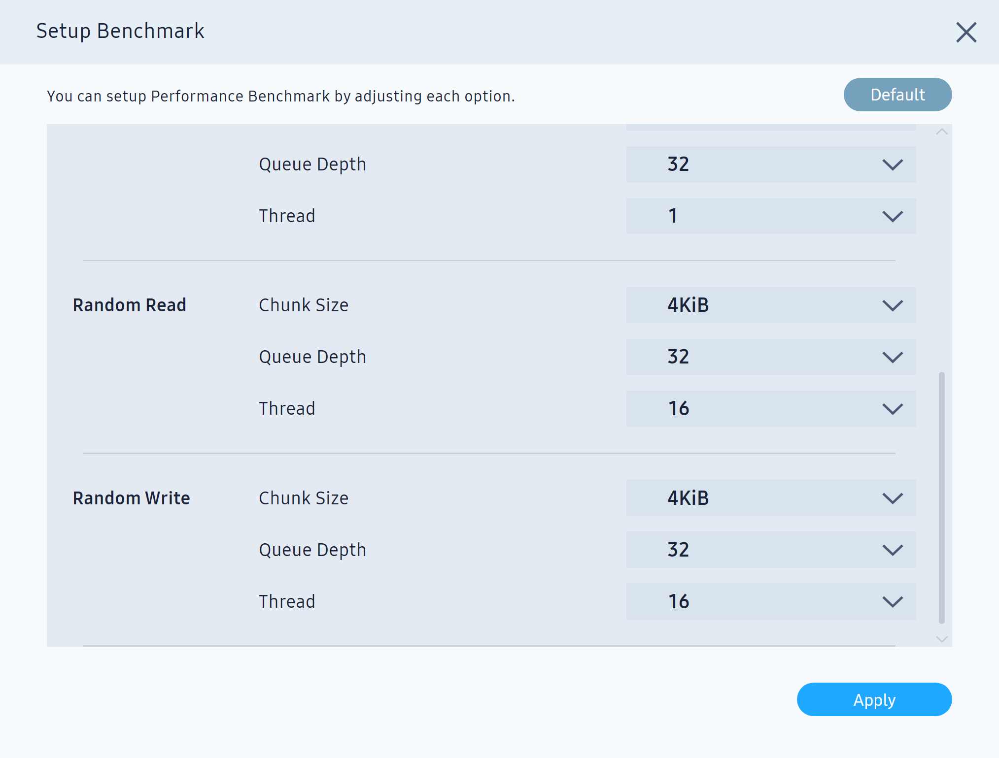

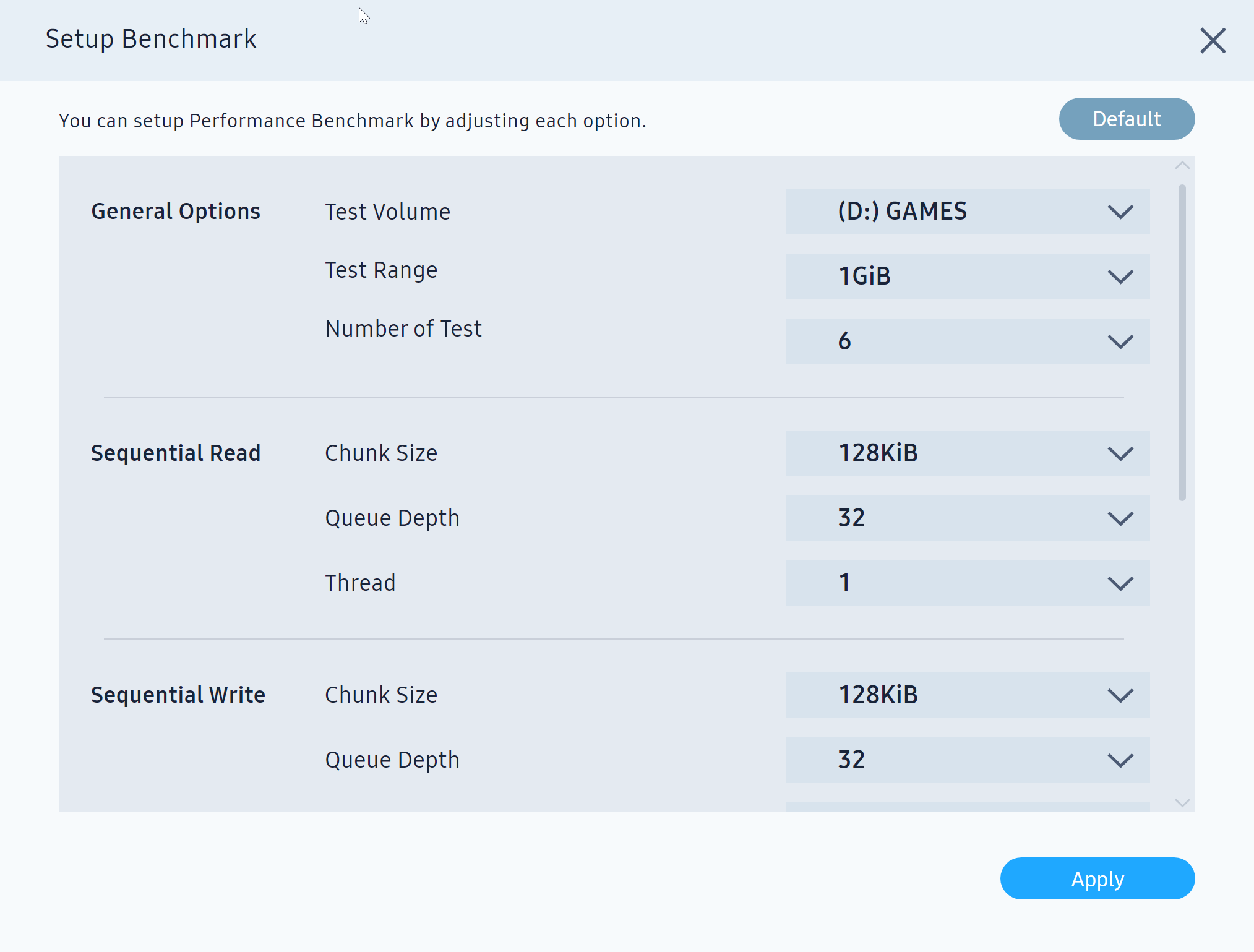

  1. Kann es sein, dass du die Benchmark-Parameter in Samsung Magician verstellt hast? (vgl. Screenshot)
  2. Samsung Magicican schon mal deinstalliert und neu installiert?
  3. Irgendein Recovery Windows von USB Stick gebootet und dann Samsung Magician ausgeführt?
  4. die 100 GB müssen nicht eine Datei sein. Sollten halt nicht mehr als Hausnummer 100 sein
  5. Kannst ja auch noch weitere Benchmark Tools laufen lassen...Gibt sicher Leute die dann ihre Ergebnisse zum Vergleich posten können. zB HDTune (vgl. Screenshot)
  6. Nachdem du eine Menge Platz frei hast mal aus Jux probieren zusätzliche Partition einrichten und Benchmark dort ausführen... (Gerade bei mir probiert auf D (physisch gleiche Platte) laufen zu lassen. (vgl. Screenshot)
  7. Wenn es dir gar keine Ruhe lässt Platte in anderem PC probieren
@Nickinuse
1. Nein, habe die Werte nicht verstellt. Aber danke für die Screenshots, damit konnte ich gerade noch mal vergleichen und die Werte sind identisch.

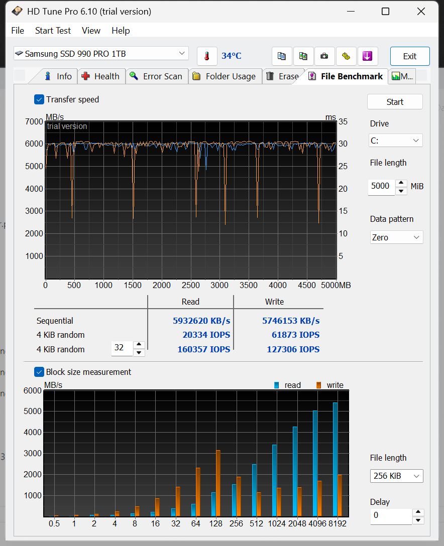

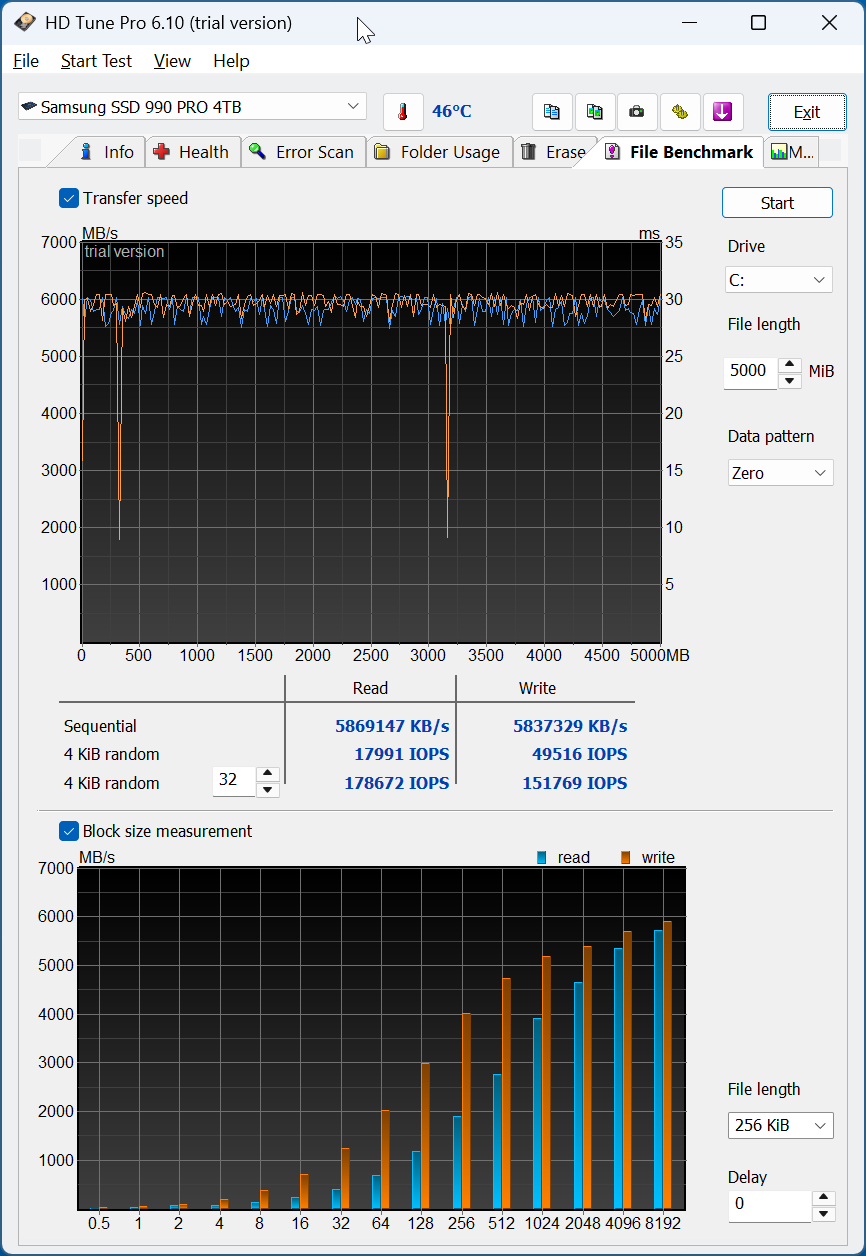

5. Habe mal ebenfalls HD Tune ausprobiert und die Ergebnisse im oberen Teil passen (ein paar mehr Ausreißer als bei dir, aber insgesamt eine Performance, mit der ich zufrieden wäre). Beim unteren Teil des Fensters (Blocksize Measurement) irritiert mich aber auch hier der Einbruch der Messwerte beim Schreiben ab 256KiB. Das scheint mir, analog zu dem was der Magican vielleicht sagt, zu sein. Alle anderen Werte sehen ja eigentlich gut aus (auch Temperatur ist ja OK meines Erachtens nach).
6. & 7. Wenn die Fehlersuche weitergehen soll, dann definitiv eine Option. Aktuell sind die Auswirkungen aber im Alltag zu gering bzw. nicht zu spüren. Daher eher psychologischer Unmut, als tatsächliche Beeinträchtigung ;)

Nachdem es in HD Tune auch sichtbar ist, ist der Samsung Magician Benchmark auszuschließen...
Bleibt aus meiner Sicht nur mehr Betriebssystem oder Hardware (muss nicht 990 pro sein; kann auch zB Motherboard sein.) Ich würde dem an deiner Stelle schon nachgehen.
Mit Vorschlag 3 kannst du das Betriebssystem (fast) ausschließen. Wobei es im Internet auch Meldungen gibt, dass eine Samsung pro nach dem Wechsel von Windows 10 auf 11 langsamer wurde...Oder doch durch ein Firmware update?
Vorschlag 6 geht sogar noch schneller und dauert nur ein paar Minuten. Wobei das vermutlich nichts bringt.

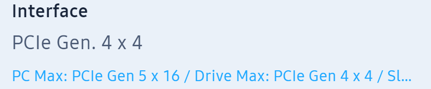

Schaue mal im Samsung Magician
Drive Details | Interface
Ansonsten würde ich dir empfehlen, das in einem neuen Thread zu diskutieren. Der hier war ja ursprünglich zum Firmware Update und wird vermutlich nicht mehr von vielen Leuten gelesen.

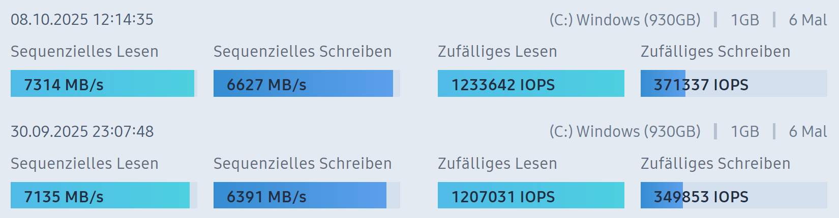

Ich stimme dir zu. Es schient nicht am Samsung Magican zu liegen.
Seit ein paar Tagen habe ich auch (erfreulicherweise) folgende Ergebnisse:
HIer sind zumindest die Werte für das sequenzielle Lesen wieder in dem Bereich, welchen ich auch erwarte. Einzig das zufällige Schreiben ist leider noch in einem z uniedrigen Bereich.
Was habe ich anders gemacht? Antwort: Nichts, einig einige Windows Updates sind durchgelaufen.
Aber mit dem Ergebnis kann ich zumindest schon mal deutlich besser leben, als mit dem vor ein paar Wochen (auch wenn das auf die Arbeit mit dem Rechner auch keinen richtigen Einfluss hatte).
Ich beobachte das weiter.
