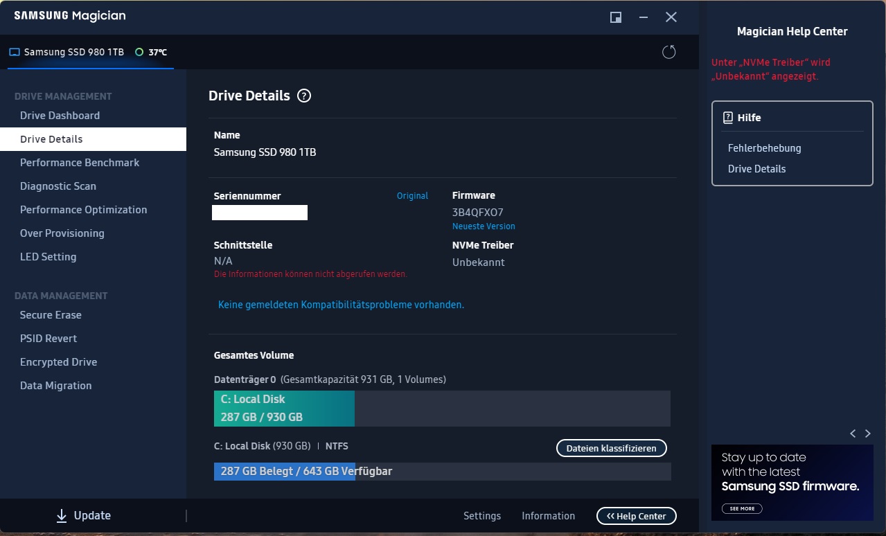

Das ist so richtig. Du brauchtest wohl einen Treiber von Intel für RST (bzw. VMD), damit NVMe-Laufwerke bei der Installation erkannt werden. Danach werden keine weiteren Treiber mehr benötigt.
Reaktionen: NameHere
Windows hat den Treiber automatisch. Einen anderen gibt es nicht. Der letzte Treiber von Samsung war für die Vorgängergeneration 970Evo,Evo Plus und älter. Für 980 und 990 gibt es nur den Standard Windows.

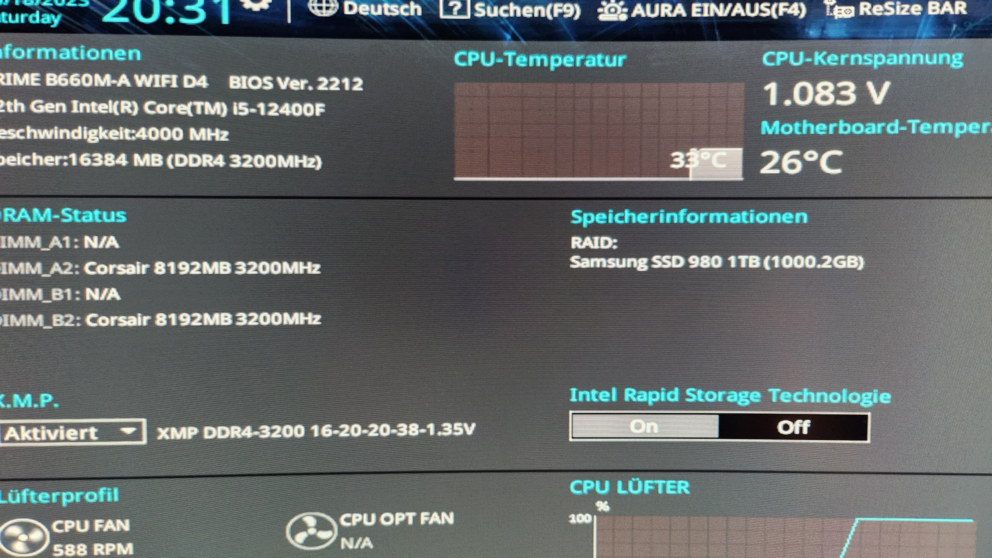

Im UEFI auf RAID anstatt AHCI gestellt?
Achtung: Das kann nachträglich nur mit Tricks umgestellt werden.

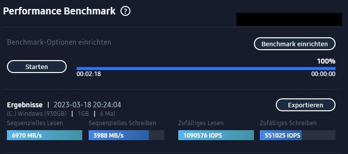

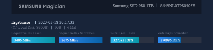

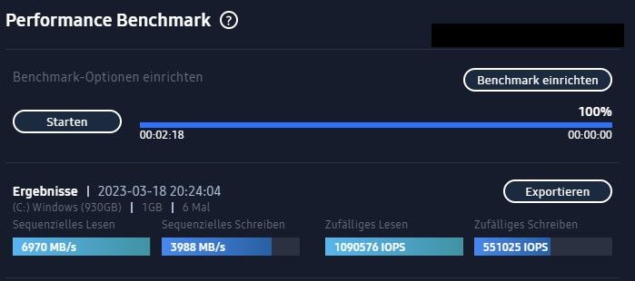

Wenn ich keinen Treiber mehr brauche ok. Sind diese Werte von der SSD so richtig?
Die SSD kann deutlich mehr. Wird dann wohl an Deinem Mainboard und dessen NVME Schnittstelle liegen. Ist aber auch egal.
Ist auch ne 980 Pro 1 TB.
Soll ich das jetzt so lassen?

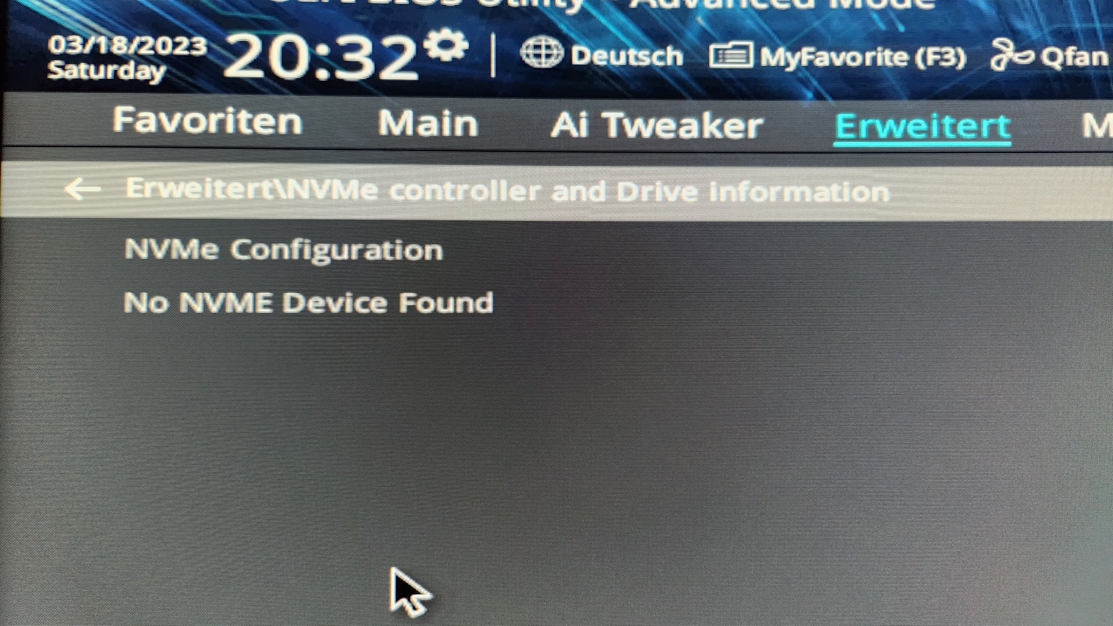

Im BIOS wird wohl gar nix angezeigt

Ok, wie installiere ich das richtig wenn ich es neu machen will?
Dann fährt Windows nicht mehr hoch. Wenn ich das Raid im Bios deaktiviere und dann Windows neu drauf macht funktioniert es?
