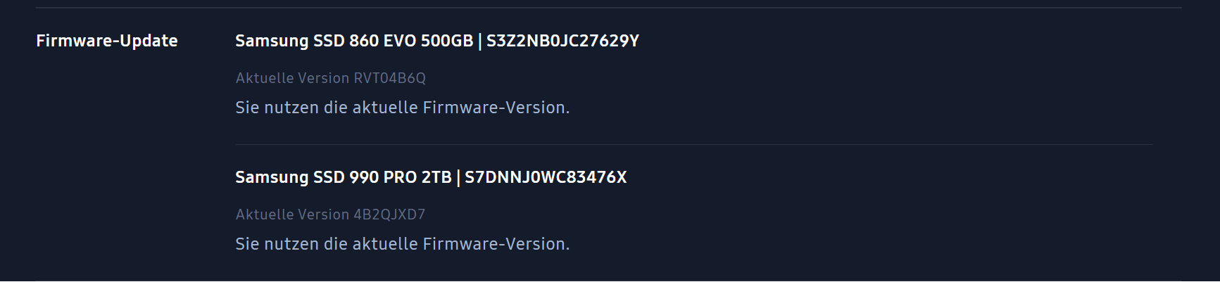

Ich brauche Hilfe ich habe eine Neue Samsung SSD 990 PRO 2TB die seit kurzem auch Probleme macht.
Kurz erklärt wenn ich ein Spiel starten will bricht es nach 2-3 sek ab oder öffnet überhaupt nicht...

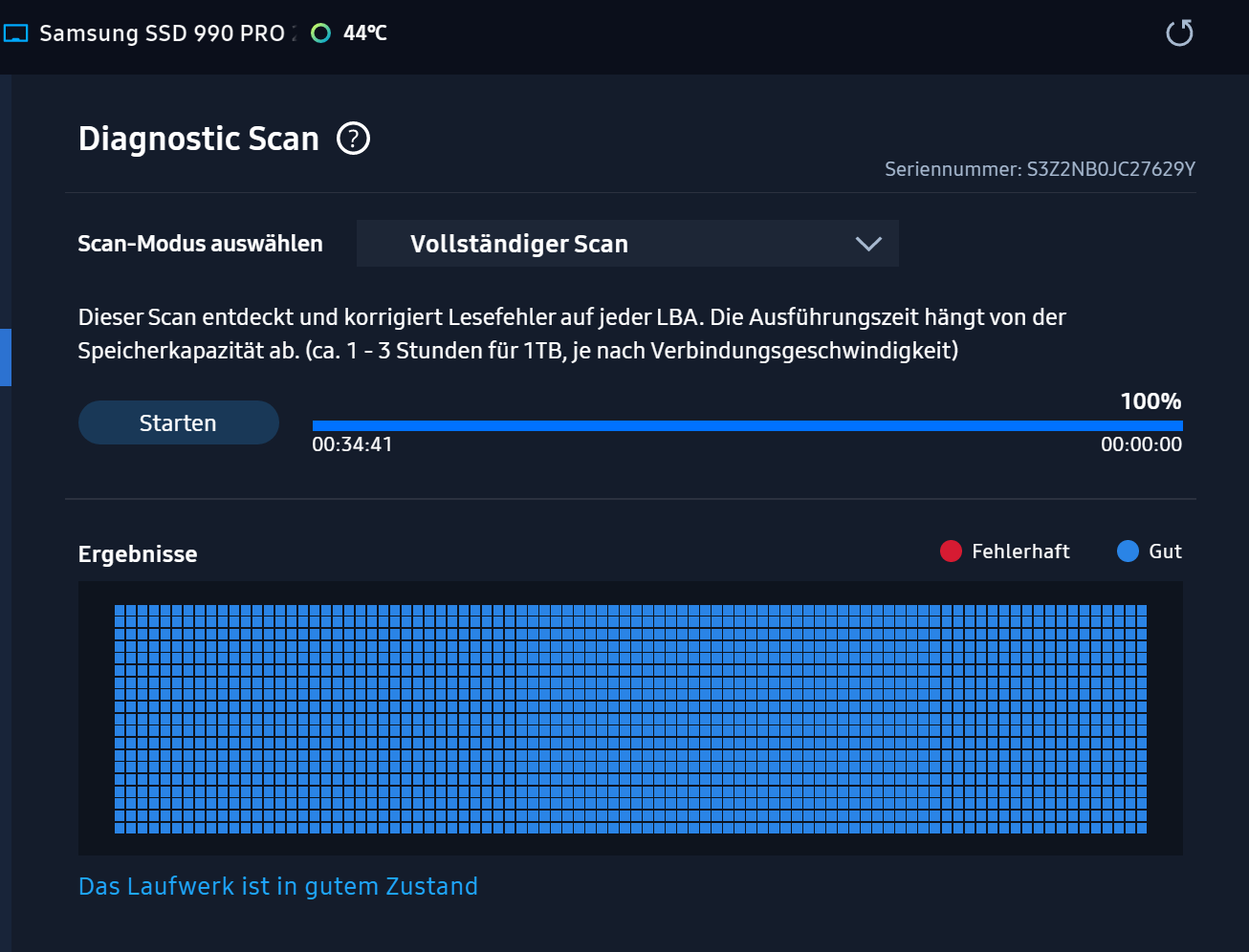

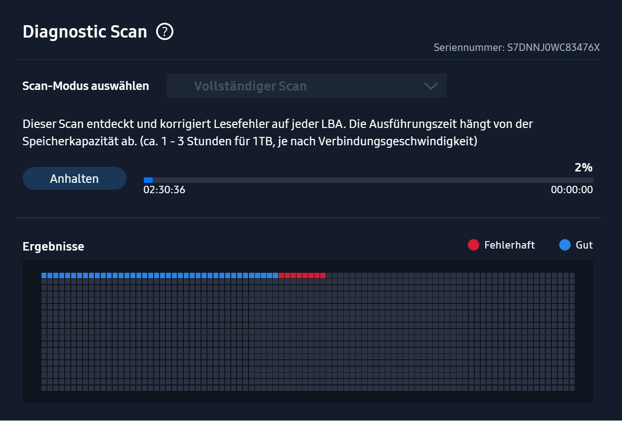

nach diesem Fehler wird sie auch nima in CMD und CrytalDiskInfo gezeigt aber in Samsung Magician.
Diagnose steht seit 2% ohne EndZeit läuft aber anhand der Blöcke rot weiter
Meine Komponenten
Systemhersteller Gigabyte Technology Co., Ltd.
BaseBoard-Produkt Z390 M GAMING-CF
Prozessor Intel(R) Core(TM) i7-9700 CPU @ 3.00GHz, 3000 MHz, 8 Kern(e), 8 logische(r) Prozessor(en)
NVIDIA GeForce RTX 2080 Ti
Bin mir bewusst das des Board nicht die volle Power unterstützt aber sie ging ja anfangs auch 1-2 Wochen

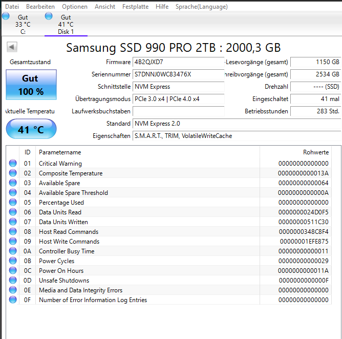

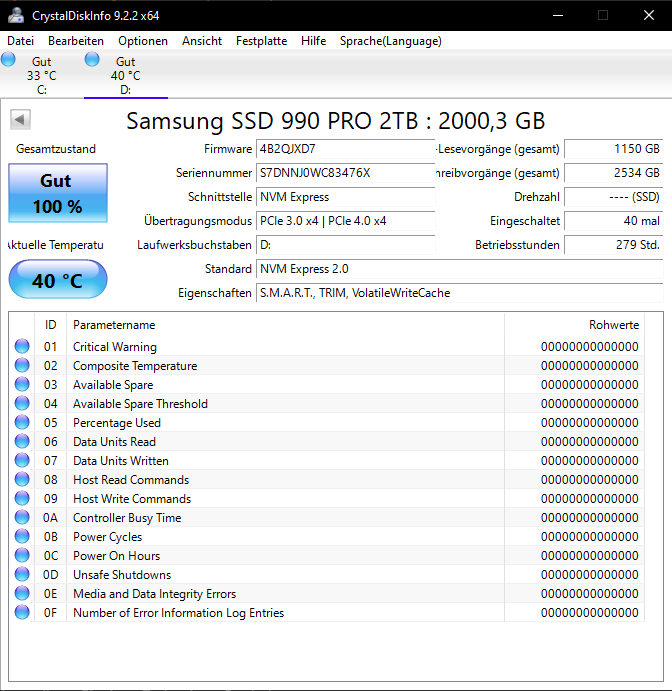

Nach einem Pc Neustart sieht es so aus... wenn ich aber ein Spiel installiere und es aus gründen die ich nicht verstehe abbricht kommt es zum Fehler.
