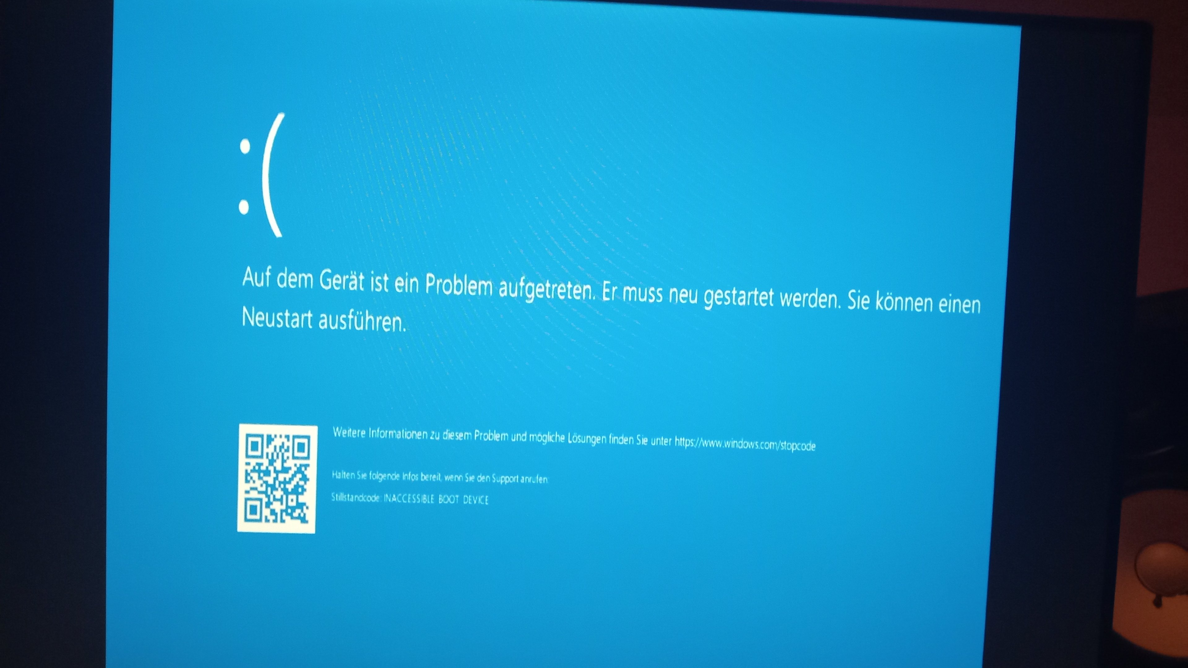

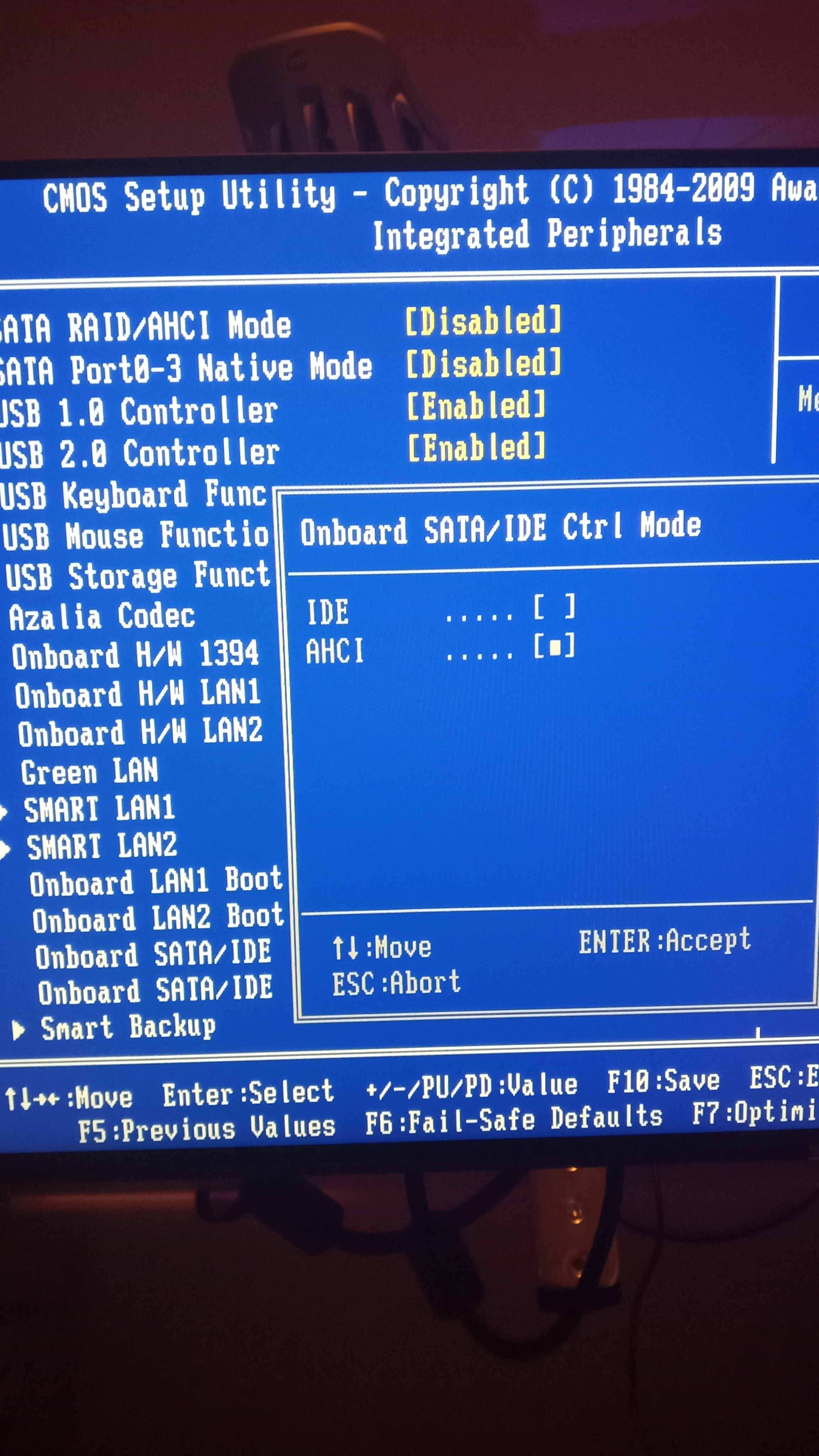

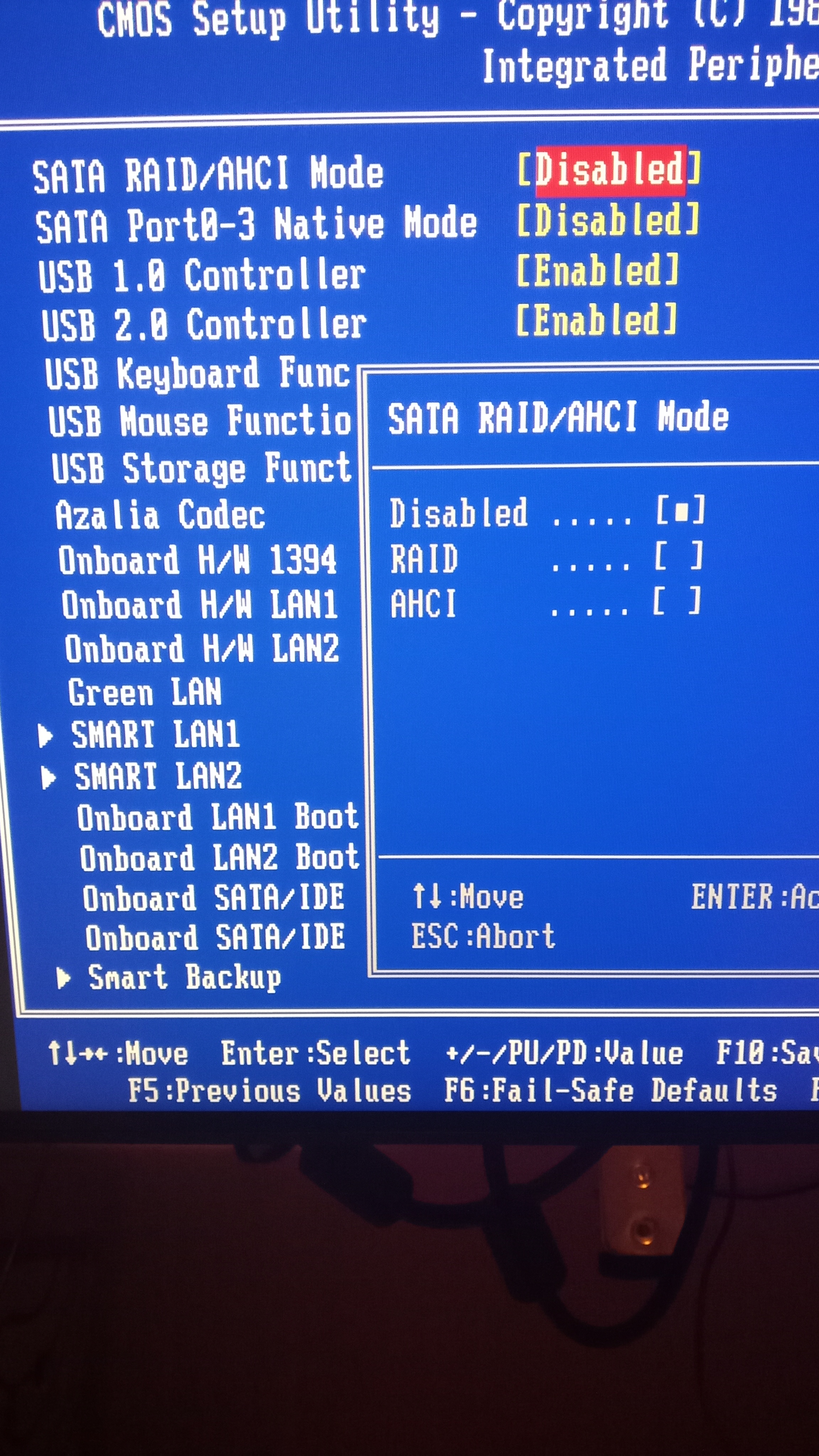

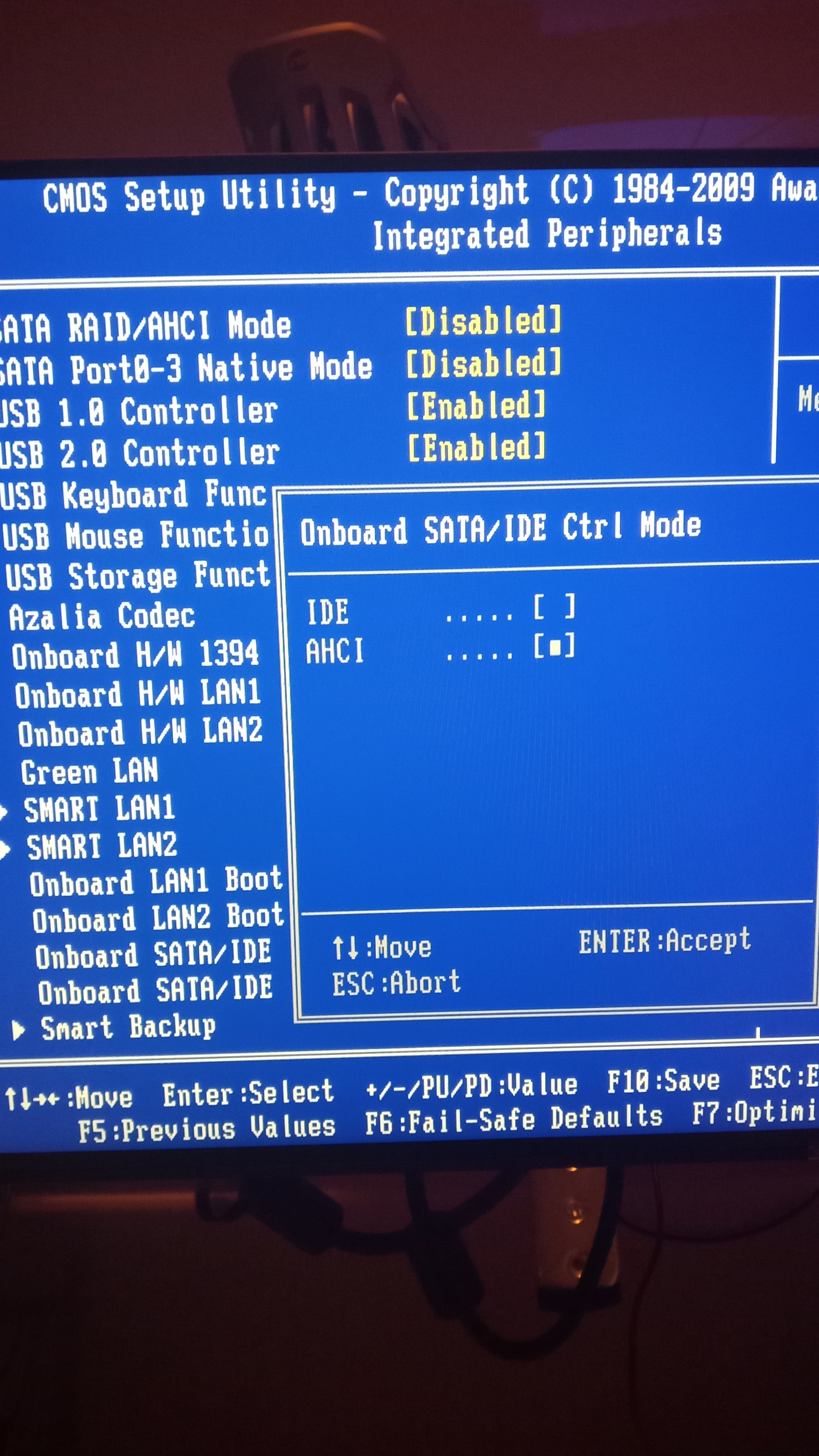

Das verstehe ich nicht, weil ich es im BIOS eingestellt habe. Dort gibt es zwei Stellen, wo ich AHCI anwählen kann. Bei SATA/RAID AHCI und weiter unten bei onboard SATA AHCI. Wenn ich es oben umstelle bei SATA/RAID, kriege ich einen Bluescreen, unten bei onboard umstellen geht... Siehe Fotos...

Dann würde es gar nicht starten.
Setz mal beides auf AHCI und schaue nach ob die SSD auf dem richtigen Controller angschlossen ist.

Woher weiß ich denn, was der richtige Controller ist? Das Mainboard hat anscheinend zwei Gruppen Sata-Anschlüsse. Einen mit 6 und einen mit 4 Anschlüssen. Oder was genau meinst Du?

Hängen die HDD und die SSD an verschiedenen Controllern? Wenn ja, dann sollten beide Controller deines Mainboards gleich eingestellt sein. Oder du stöpselst die geklonte SSD an das Datenkabel, an das vorher die HDD angeschlossen war.
Die blauen Sata- Buchsen sind direkt mit dem Chipsatz verbunden, von den weißen Buchsen sind jeweils zwei mit einem Zusatz- Controller JMB322 verbunden.
Die Einstellmöglichkeiten für die beiden JMB322 Sata- Controller findest du in deinem gezeigten BIOS- Bild unter "Onboard SATA/ IDE Ctrl Mode".
Die für den im Chipsatz integrierten Sata- Controller unter "SATA RAID/ AHCI Mode" und dem Menüpunkt darunter.

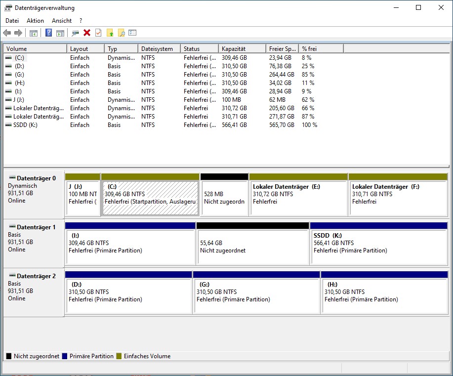

Also poste doch am besten mal ein Bild von der Datenträgerverwaltung.

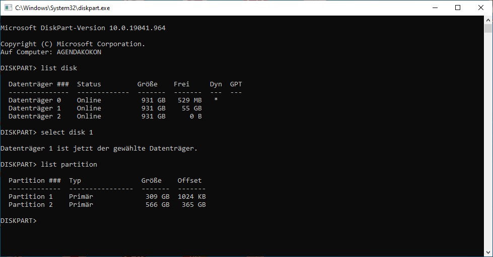

Hallo, vielen Dank schonmal für die Hilfe und dass ich für meine unbedarften Fragen hier nicht direkt mit dem Wlankabel ausgepeitscht werde :D ich werde mich da mal durcharbeiten. Ich habe mal eine Übersicht der Datenträgerverwaltung angehängt und irgendwo gelesen, dass diskpart (hier von disk1, der SSD) auch sinnvoll sein soll... Siehe hier...
Vielen Dank für Eure Hilfe.

Mit welchen Einstellungen genau? Hast du den gesamten Datenträger, inkl. "System"-/Hilfs-Partition(en) geklont? Ohne den Bootmanager ist das OS alleine nicht bootfähig.
Der Bluescreen deutet aber auf falsche Controller-Einstellungen hin, wenn du beim klonen nichts falsch gemacht hast.
Ist die neue SSD jetzt am Port angeschlossen, wo vorher die HDD mit dem OS (und dem Bootmanager!?) hing?
Leider fehlen zu den Screenshots die Hardware-Zuordung, aber Datenträger 0 ist jedenfalls ein Dynamischer Datenträger. Das sollte ein Basisdatenträger sein -> fail wenn das die neue SSD ist

so wie ich diese Dokumentation verstehe, ist die nur relevant, wenn ich irgendeine Form von Raid-Modus eingestellt habe. Das hab ich aber gar nicht. Oder wofür ist der gewählte Controller NOCH relevant?
woran kann ich erkennen, welche zwei der vier SATA-Anschlüsse als AHCI funktionieren? Meine Theorie wäre, dass dadurch, dass die alten HDDs noch da darn hängen wo sie hingen, der AHCI-Modus auf dem Controller für die sechs SATA-Ports das System zum Aufhängen bringt, weil die PLatten das nicht unterstützen?
Jetzt könnte ich die SSD an einen der beiden auf AHCI geschalteten Ports des Controllers mit 4 SATA-Ports hängen, nur welcher ist es?
die SSD ist Datenträger 1 , also ein Basisdatenträger. 0 ist die alte HDD mit der Systempartition.

Ich habe das SATA-Kabel der SSD jetzt mal an den Vierer gehängt. Mode ist AHCI. Platte wird aber jetzt gar nicht mehr erkannt
