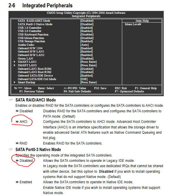

woran kann ich erkennen, welche zwei der vier SATA-Anschlüsse als AHCI funktionieren?
Eigentlich alle. Im Bios kann man dann einstellen ob für die Ports ACHI, IDE oder Raid verwendet werden soll.

Jetzt könnte ich die SSD an einen der beiden auf AHCI geschalteten Ports des Controllers mit 4 SATA-Ports hängen, nur welcher ist es?
Im Handbuch zum Board steht drin, welche SATA Slots was sind

Hallo und danke für die Antwort, aber was brauche ich denn für einen Anschluss? was muss da stehen? da steht immer nur bei Raid Level xyz müssen diese und jene Anzahl Platten vorhanden sein..
GSATA2_0/1/2/3 (SATA 3Gb/s Connectors, Controlled by GIGABYTE SATA2/JMB322)The SATA connectors conform to SA TA 3Gb/s standard and are compatible with SA TA 1.5Gb/sstandard. Each SATA connector supports a single SA TA device. The GIGABYTE SATA2/JMB322controller supports RAID 0, RAID 1 and JBOD. Refer to Chapter 2, "Integrated Peripherals" andChapter 5, "Configuring SATA Hard Drive(s)," for instructions on configuring a RAID array .
The SATA connectors conform to SA TA 3Gb/s standard and are compatible with SA TA 1.5Gb/sstandard. Each SATA connector supports a single SA TA device. The ICH10R controller supportsRAID 0, RAID 1, RAID 5 and RAID 10. Refer to Chapter 5, "Configuring SA TA Hard Drive(s)," for instructions on configuring a RAID array.
mehr steht da nicht
https://download1.gigabyte.com/File...5(p)_e.pdf?v=8958e895b4a40087cd31a456c265b4f1
SATA2_0, SATA2_1, SATA2_2, SATA2_3, SATA2_4, SATA2_5 kommen vom Chipsatz und können den IDE, AHCI und RAID Modus
GSATA2_0, GSATA2_1, GSATA2_2,GSATA2_3 ist der Zusatz Chip von Gigabyte, daran würde ich keine SSD hängen, denn die zusatz Chipsätze waren früher nicht so gut. die können IDE, AHCI und RAID.
für die SATA Slots vom Chipsatz und vom Zusatz Chip kann man im BIOS jeweils umstellen, was man haben möchte.
Ich würde die SSD an SATA2_0 stecken und alle anderen HDDs und Laufwerke halt an SATA2_1, SATA2_2, SATA2_3, SATA2_4, SATA2_5 und diese halt auf AHCI umstellen.

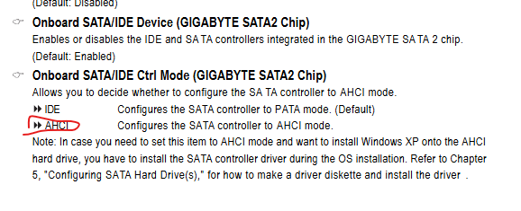

Die Einstellungen im BIOS gelten für beide JMB322 Zusatz- Controller. Wenn du im BIOS "Onboard SATA/ IDE Ctrl Mode" z.B. auf AHCI stellst, dann arbeiten beide Zusatz- Controller, also die vier weißen Buchsen, im AHCI- Modus.
Motorrad schrieb:
Die Einstellmöglichkeiten für die beiden JMB322 Sata- Controller findest du in deinem gezeigten BIOS- Bild unter "Onboard SATA/ IDE Ctrl Mode".

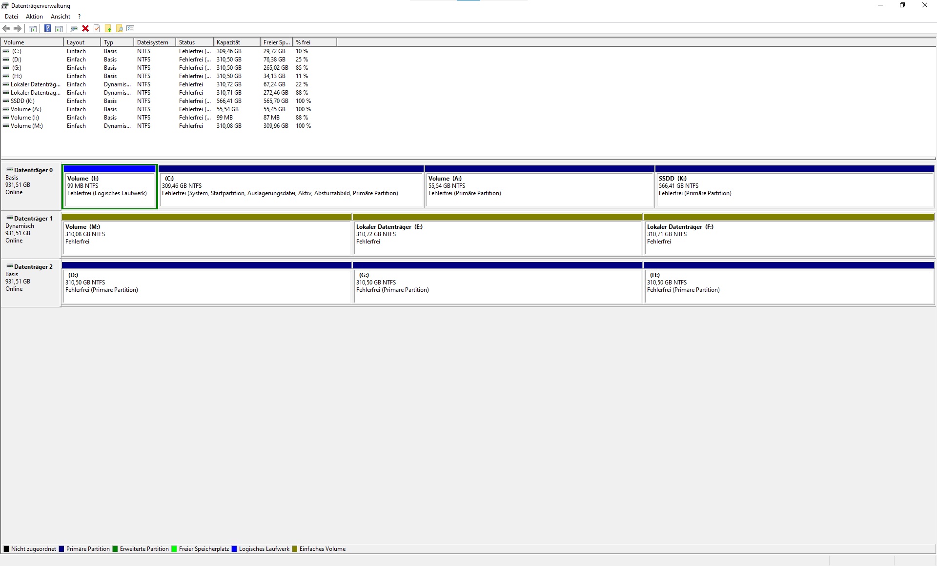

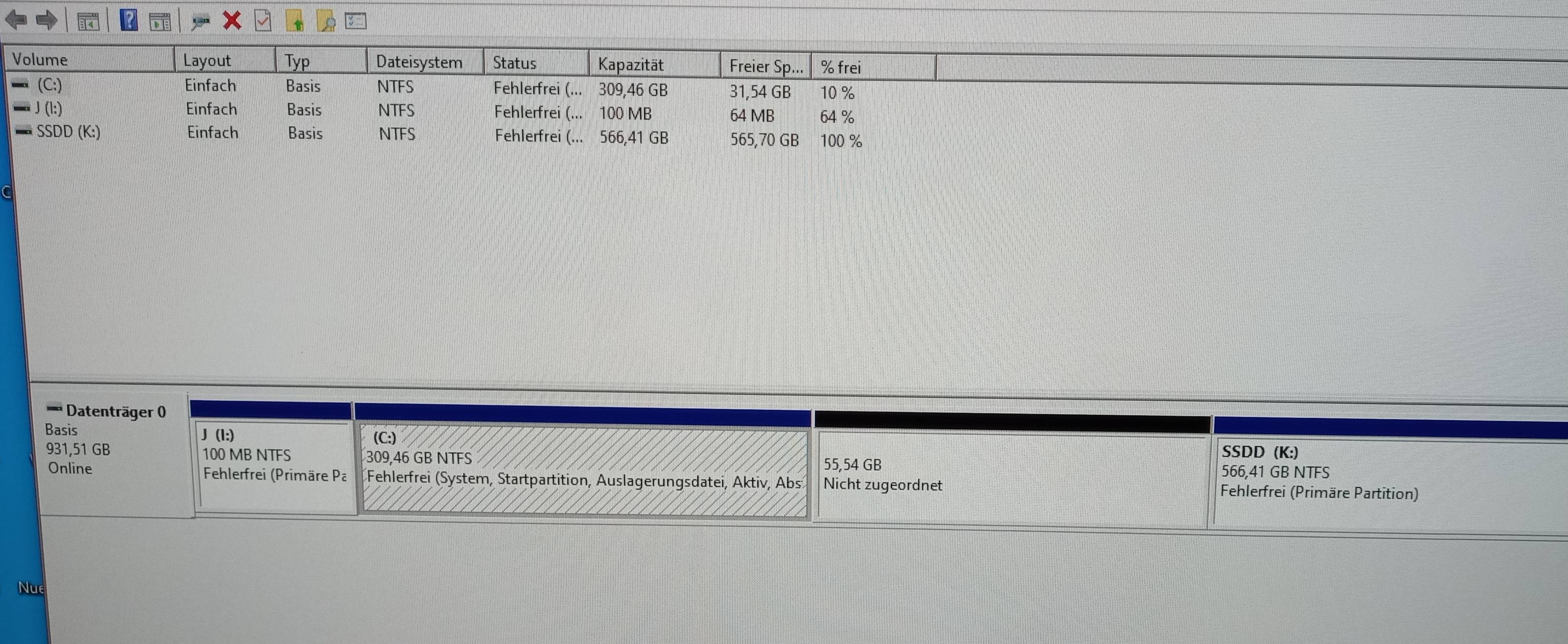

okay also ich versuche das nochmal, zuletzt hatte sich der rechner aber aufgehängt, wenn ich auf SATA AHCI Mode umgestellt habe. da hingen auch alle PLatten am onboard-controller, der ebenfalls auf AHCI lief. aber ich stecke die platten nochmal um und gucke, was passiert
Ich hab's ja geahnt, Dein Datenträger 1 besitzt nicht nur keine "Aktiv"-Markierung, sondern auch keine Startdateien, weil Du Laufwerk J nicht mit einbeziehst. Klone das entweder mit oder markiere direkt Laufwerk I als aktiv und führe

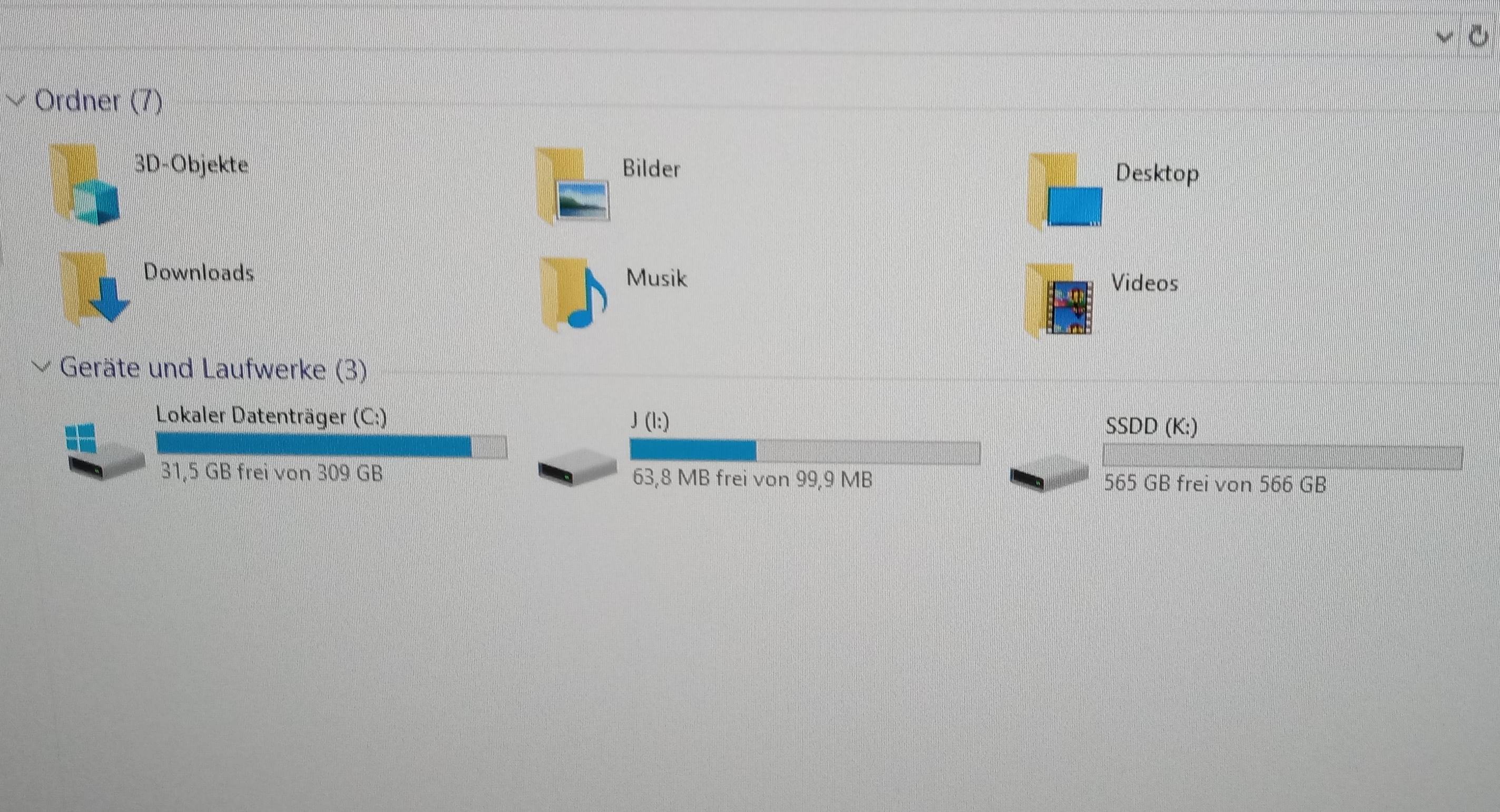

jetzt klone ich nochmal neu indem ich J und C zusammen auf die SSD kopiere
Franken-RAM schrieb:
die SSD ist Datenträger 1 , also ein Basisdatenträger. 0 ist die alte HDD mit der Systempartition.
Ich weiß nicht was du da gemacht hast, aber Datenträger 1 sieht nicht nach einem Klon von DT 0 aus. :confused_alt:
Außerdem fehlt ihm eine "System"-Parition, also die Start-Parition, die in der Regel auch die aktive, mit dem "Boot-Flag" ist. Von der kannst du höchstens nach einer Startreparatur booten.
Ob du IDE oder AHCI hast, kannst du ja ganz einfach nachsehen, wenn du nochmal von der alten bootest.
Ein weiteres Rätsel ist dann auch, warum der Quell-Datenträger "Dynamisch" ist, und was da vielleicht noch so ungewöhnlich (falsch?) konfiguriert ist. Und ob sich das beim klonen auswirkt.
Klone als erstes am besten nochmal, mach' Screenshots davon, und häng' den Klon anschließend an den Port des Quell-Datenträgers. Und AHCI/IDE-Modus klären!
Vorher hast du wohl nur C geklont? Du brauchst den ganzen Datenträger, oder wenigstens das "System". Die Klon-Programme haben dazu in der Regel spezielle Optionen.
Anleitungen dazu gibt's genug. Ebenso alternative Software.

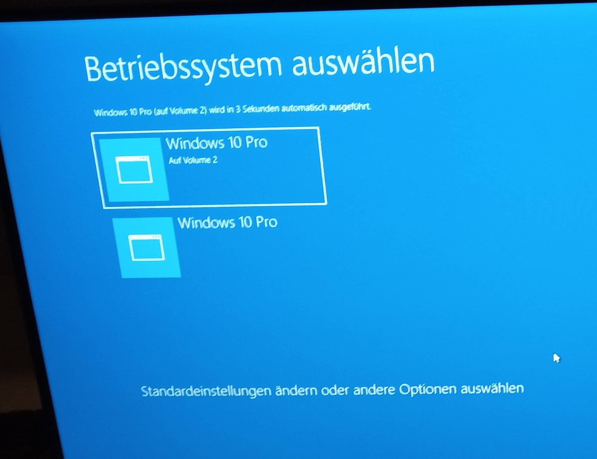

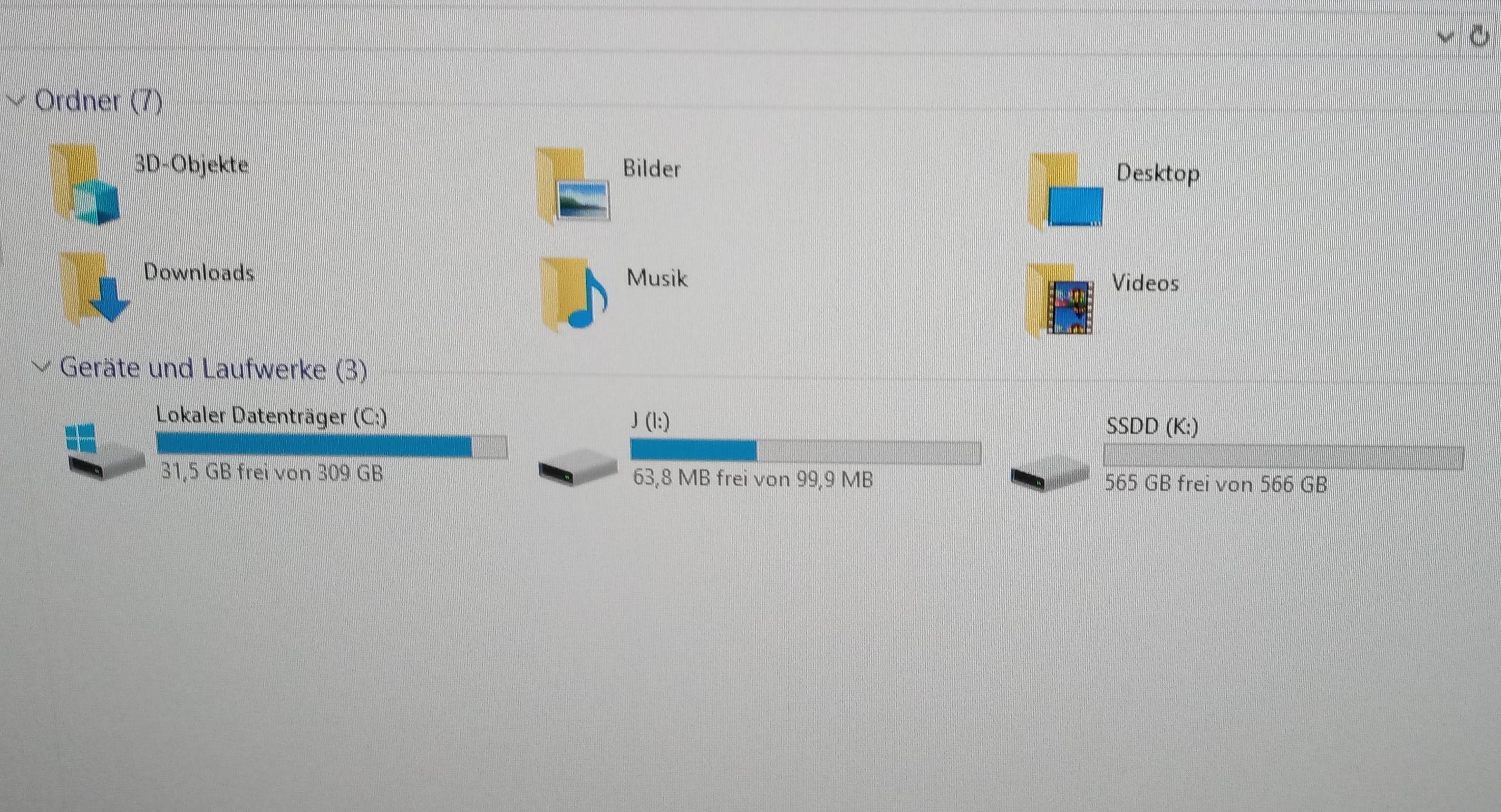

Hallo liebe Computerbaser!!! Ich habe es mit etwas Fummelei doch noch geschafft, den Rechner von der SSD zu starten und es lädt richtig schnell!!!
Ich habe einen USB-Stick erstellt und die Installation damit repariert, die alten HDDs ausgesteckt und er bootet von der SSD und alles ist da - VIELEN DANK dafür!!!
Aber es gibt noch zwei Probleme: Windows fragt nach Neustart ab, welche Installation von Windows 10 Pro ich starten will: es gibt eine, die einfach nur Windows 10 Pro heißt und eine, die Windows 10 Pro auf Volume 2 heißt. Woran erkenne ich, welche welche ist und wie kann ich die eine Installation deaktivieren?
Der Windows USB-Stick ist nicht mehr dran, ich habe ihn nach dem herunterfahren abgesteckt.
Zudem möchte ich die alten Festplatten wieder anstecken, da ich auf die Daten zugreifen möchte. Darauf befindet sich auch die alte System-Installation, die ich dann löschen würde. Muss ich da irgendwas beachten, oder einfach anstecken, neu starten und die entsprechende Partition löschen?

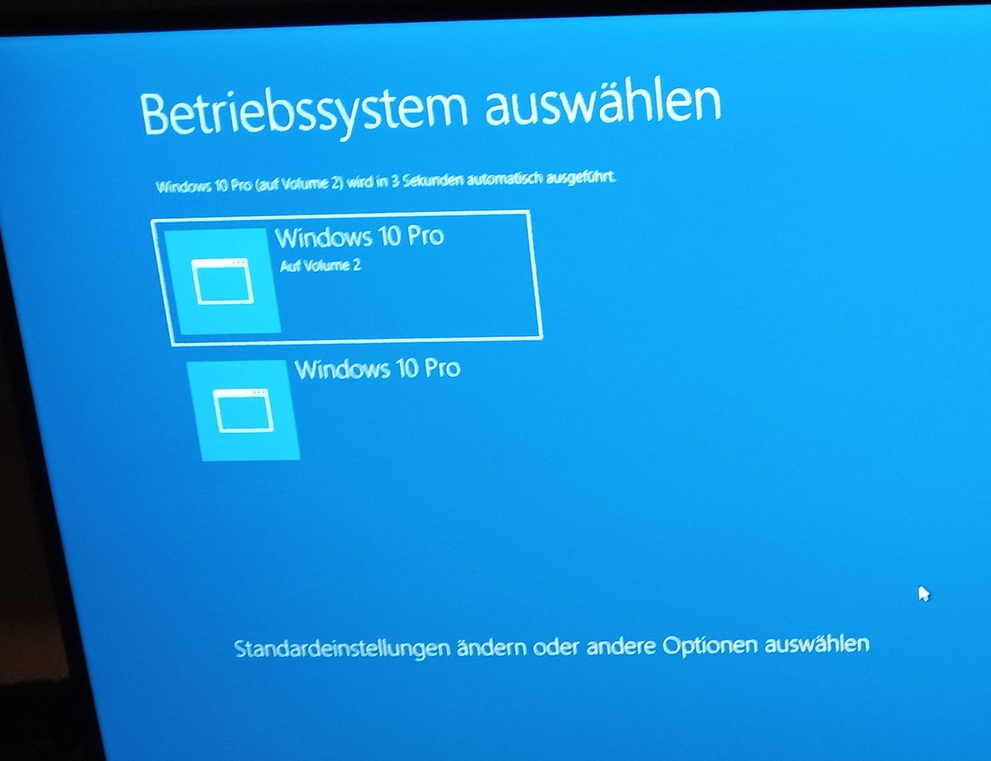

Wenn du die default (mit dem "Volume 2") hier gestartet hast, dann ist das die richtige.
Und wenn die andere auch funktioniert, ... (?)
Mit msconfig kannst du den überflüssigen Eintrag löschen. Oder die Zeit für die Auswahl auf 0 stellen, müsste auch gehen.

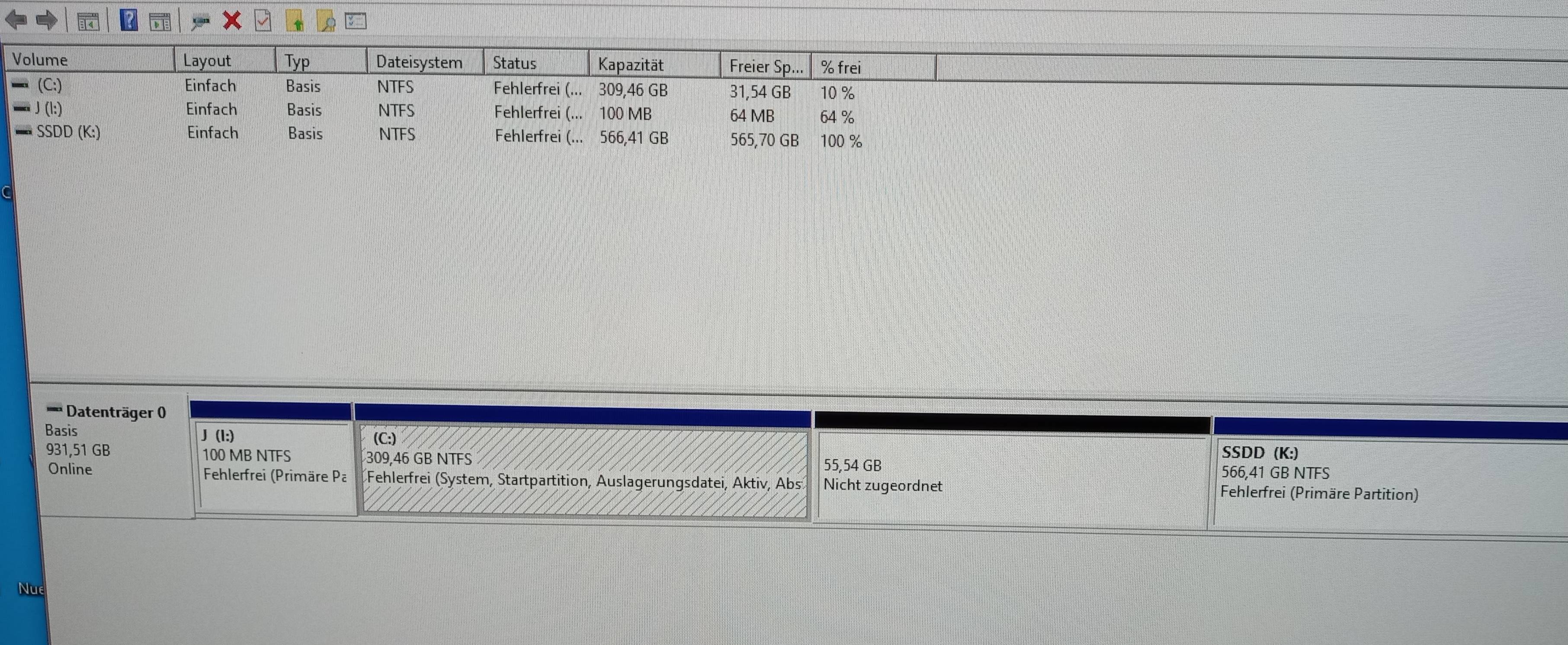

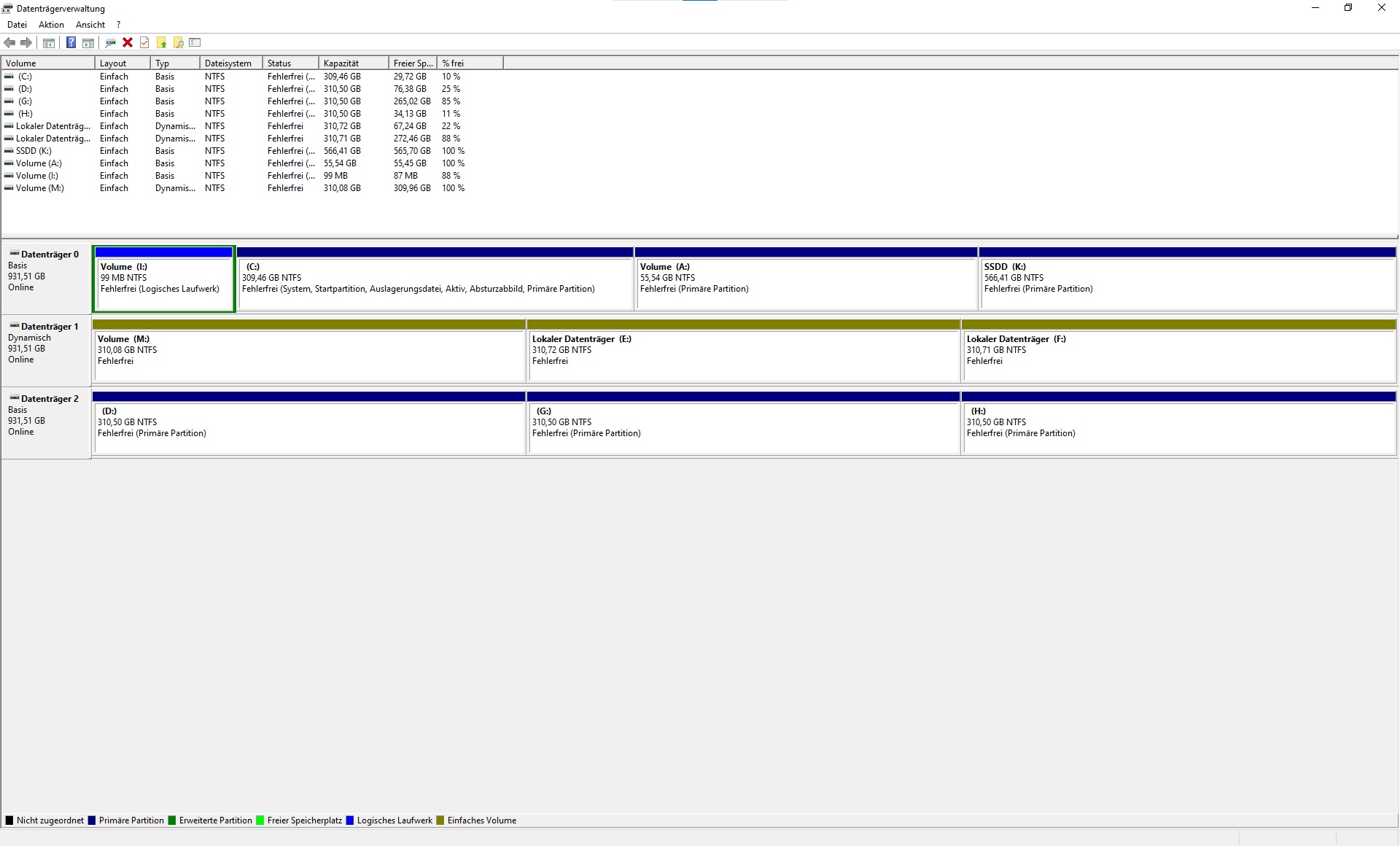

Hallo, alle Schritte haben super funktioniert, auch das Entfernen des doppelten Eintrags. Nur das Zusammenführen des freien Speicherplatzes auf der SSD geht irgendwie nicht. Hier ein Screenshot meiner Datenträgerverwaltung.
Hinweise?
Ist sonst irgendwas auffällig, oder ist es ein Manko, wenn Datenträger 1 Dynamisch ist?
