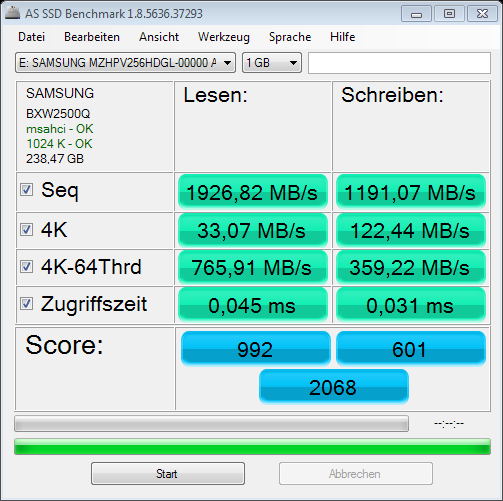

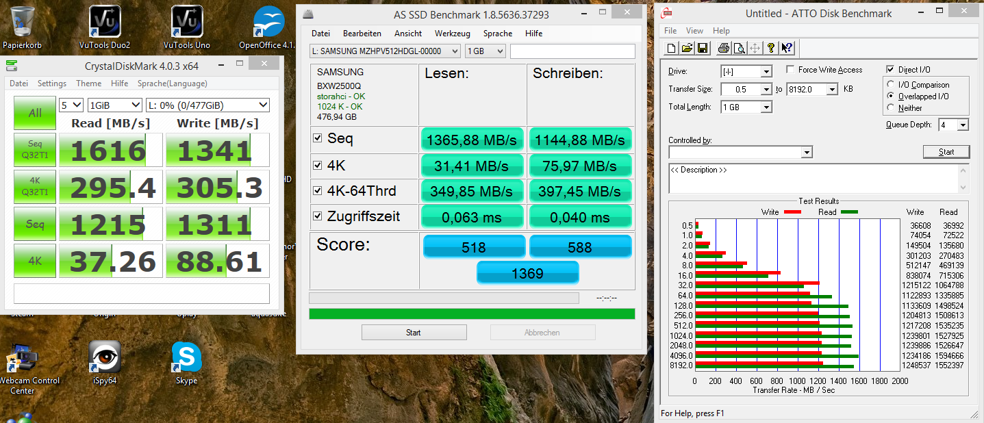

Hier mal Benchmarts mit dem 512GB modell in einer PCIe 4x Karte "gefangen" bis mal endlich was wirklich gutes neues rauskommt, muss der 3770k hier noch seinen Dienst leisten. Ich denke erst der Nachfolger vom Haswell-E wird mich reizen.

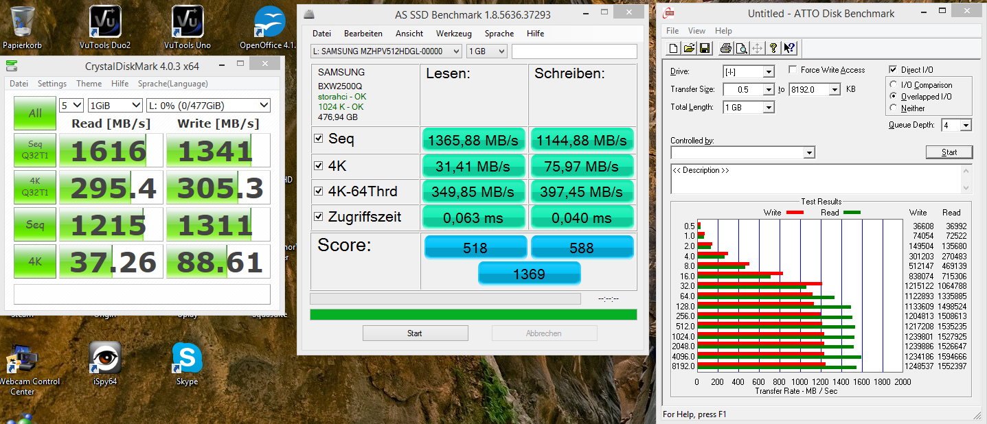

Die PCIe Laufen offenbar nur im PCIe 2.0 Modus, dann die 1,6GB/s sind dann das Limit was man bei PCIe 2.0 x4 real bekommt und mehr zeigt auch ATTO nicht an. Schau mal mit HWInfo welchen Modus die jetzt hat, dazu musst Du unter Bus den PCI Express x16 Controller suchen und dort dann die SSD, wenn sie an den PCIe Lanes direkt von der CPU hängt. Hängt sie an PCIe Lanes vom Chipsatz geht sowieso nicht mehr.
Bei den ersten Tests der SM951 AHCI die noch aus den Lenovo Notebooks stammten, haben fast alle Tester ähnliche Erfahrungen bzgl. der Linkgeschwindigkeit gemacht, die Vanilla Versionen sind da aber wohl unproblematischer. Welches Board hast Du?
