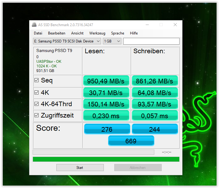

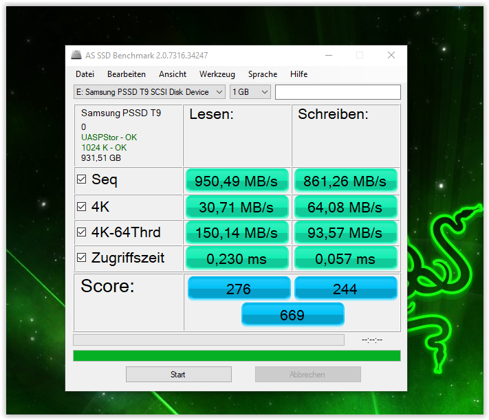

Habe die Samsung SSD externe gekauft.Habe Benchmark gemacht mit dem Program AS SSD Benchmark,und mit Samsung Magician Programm.
Warum habe ich so ein schlechtes Ergebnis?(Siehe Bild im Anhang)

Moin,
USB 3.2 Gen 2 sind bis max. 10 Gbit/s. Das sind also theoretisch 1250 MB/s. Da es aber immer diverse Verluste gibt, sind deine Werte schon in Ordnung.

Du hast eine T9, also eine Gen2x2 SSD gekauft, sprich: 20Gbps, das Brett kann halt max. Gen2 mit 10Gbps.
AS-SSD ist da etwas realistisch/pessimistisch und nicht so optimistisch wie CDM. Mach mal Crystaldisk Mark Durchlauf und sie sollte bei ca. 1000-1050 Lesen und 950-1000 Schreiben rauskommen.
P.S.: die Lese-Zugriffzeit ist etwas zu hoch, sollte auch im Bereich von 0,050-0,060 liegen, ansonsten empfinde ich alle Werte als normal.

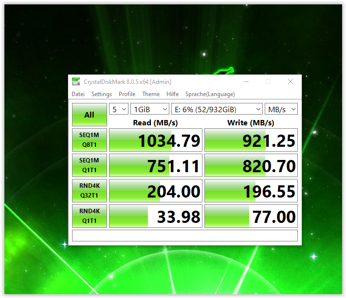

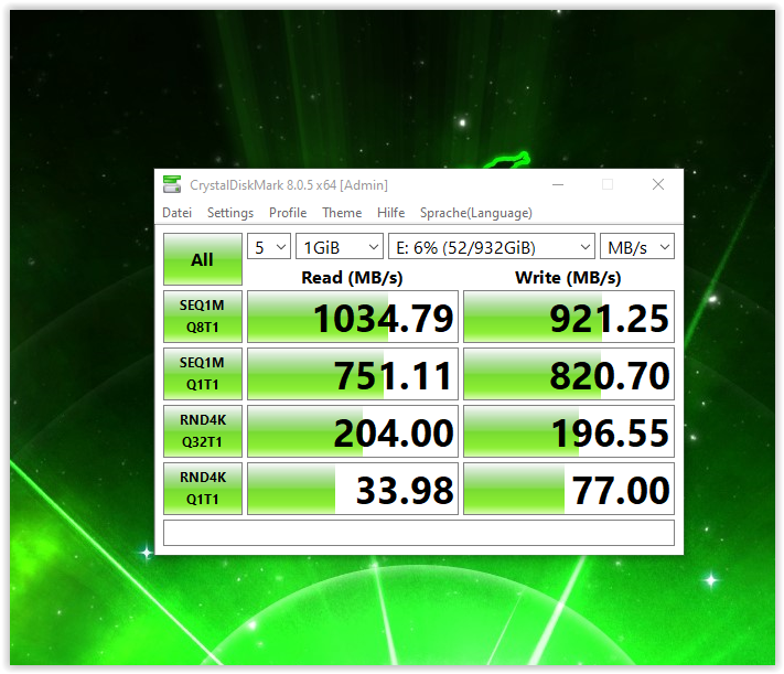

hier mit Crystal Disk

Sieht doch nicht mal so gut .... äh schlecht aus.
Somit auch hier im Rahmen dessen was mit einem 10GBit/s-Anschluss zu erwarten ist.
