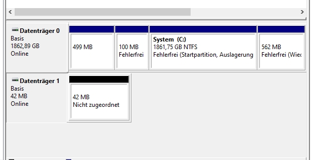

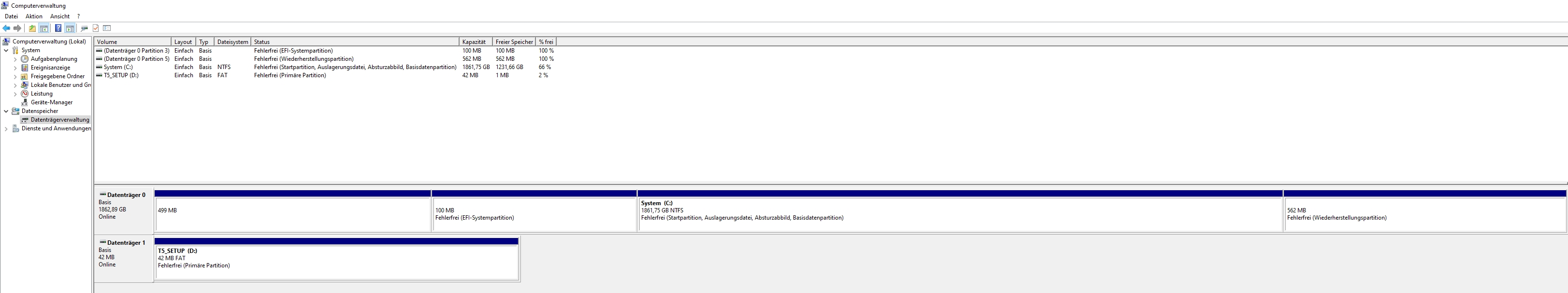

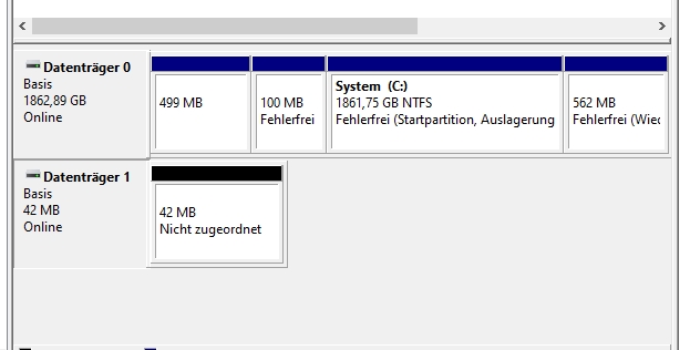

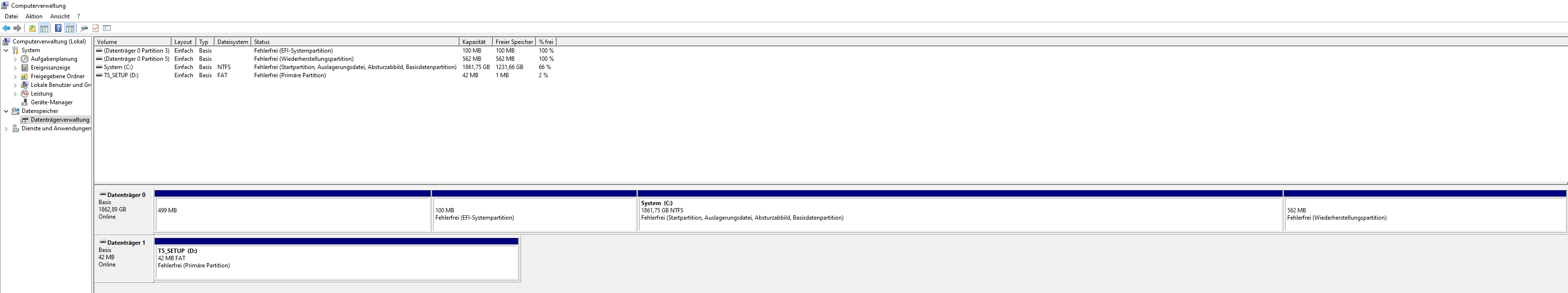

ich habe eine Samsung T5 500 GB SSD an einen Windows 10 PC angeschlossen (wurde zuvor soweit ich weiß an einem Mac verwendet). Allerdings sehe ich nur eine 42 MB große Partition, sonst nichts. Selbst unter der Windows Datenträger Verwaltung, und einem externen Partition Manager wird nur diese eine 42 MB große Partition angezeigt.
Eine Idee was hier los ist?

Windows kann nun mal keine Mac Formatierungen lesen, dir zeigt es da halt die 42MB an, weil das ne FAT Formatierung ist, was Windows auch kennt.
Apple nutzt da HFS oder HFS+ und das kennt Windows nun mal nicht
Reaktionen: schiz0
Windows kennt kein FAT? Ahja. Wäre komisch. Ist von Microsoft entwickelt worden.

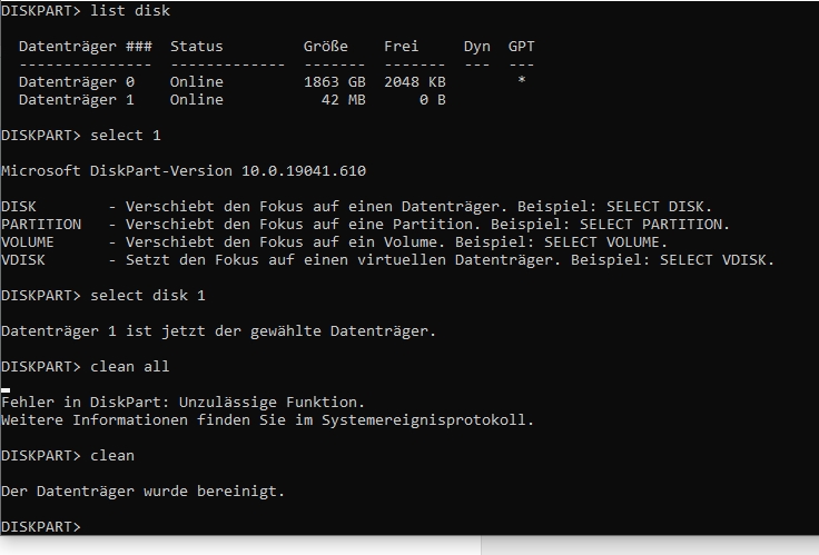

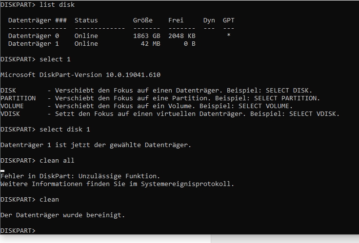

Einfach die SSD per Diskpart Clean komplett löschen und neu partitionieren.
Habe jetzt mit Diskpart clean alle Partionen entfernt. Trotzdem zeigt er nur die nun leere 42 MB Partition an als nicht zugeordneter Speicher, sonst nichts. Habe ich noch irgendwo einen Denkfehler?
zogger CkY schrieb:
hast du Diskpart mit Adminrechten ausgeführt?
Ja, mit Adminrechten ausgeführt und er hat ja auch die Partition gelöscht, nur halt nur die 42 MB Partition...

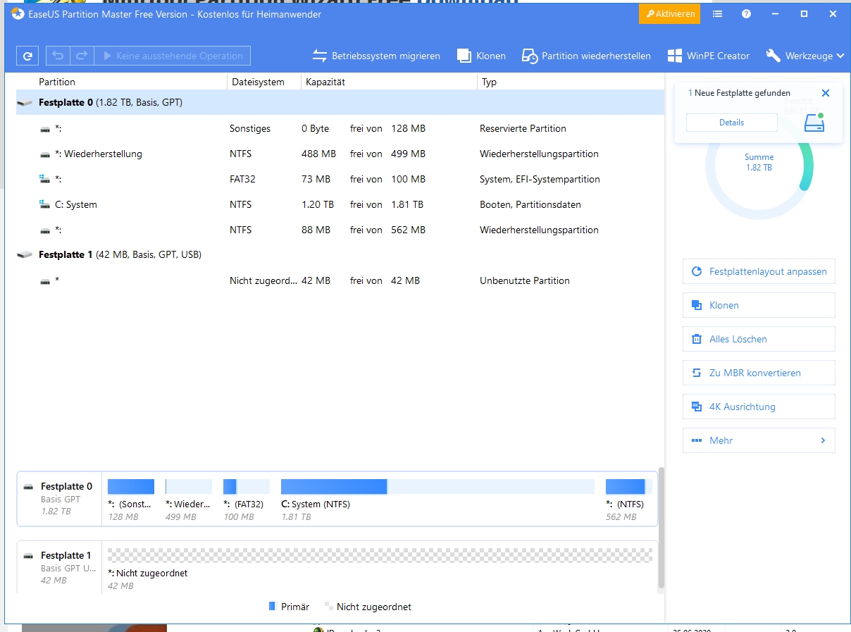

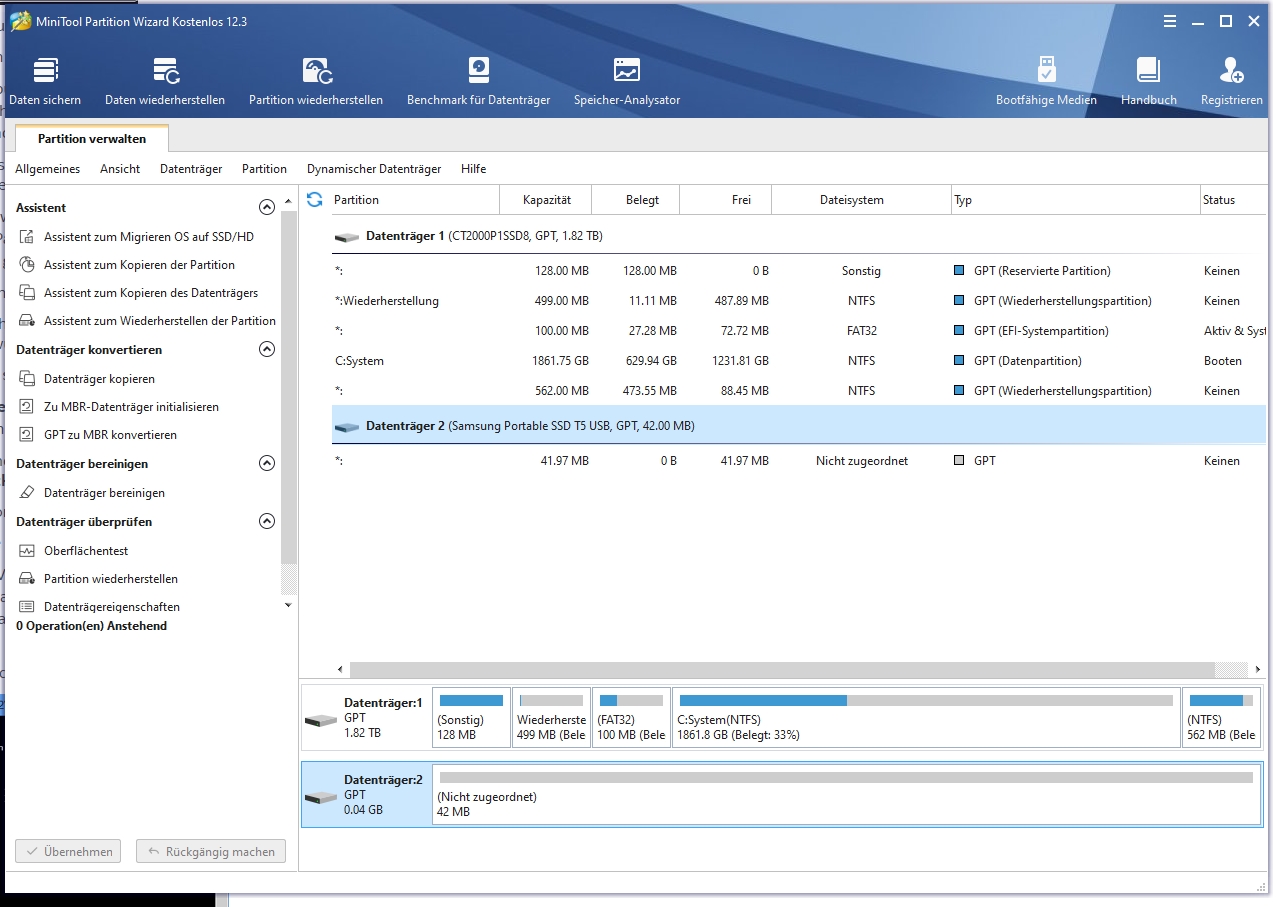

Sowohl EaseUS als auch MiniTool Partition Wizard zeigen nur die 42 MB Partition auf dem Datenträger an, siehe:
Offensichtlich zeigt die Datenträgerverwaltung an, daß der gesamte Datenträger nur eine Größe von 42 MB hat.
Daran wird sich auch nichts ändern, wenn man ihn komplett löscht.
Entweder ist etwas bei der Erkennung über USB etwas schiefgegangen, oder die SATA-USB-Bridge oder die SSD selbst weisen einen Defekt auf.
Eventuell wäre interessant, was denn Linux oder MaxOS zu dem Gerät sagen.
