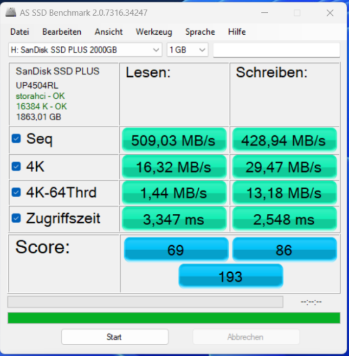

... nach 2 Jahren und normaler Nutzung streikt meine SSD.
Testdurchläufe nach Fehlern sind ohne Beanstandung.

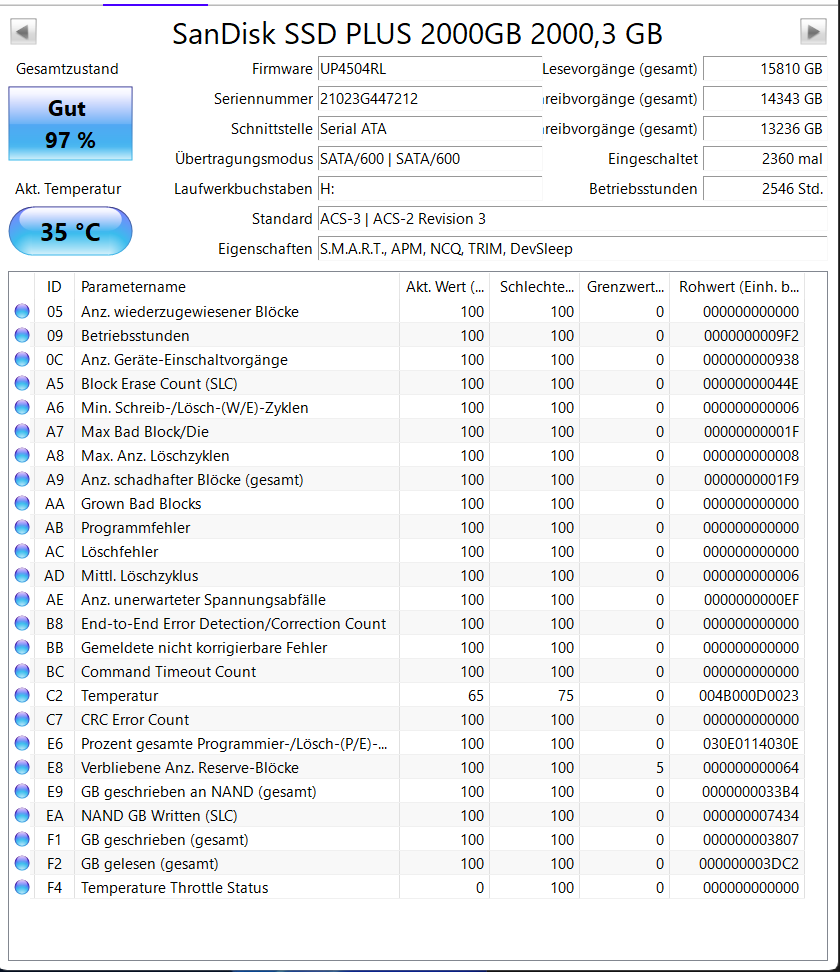

wie sehe die smart werte aus?
ich meine Test ab 4k runter ... vor allem die Zugriffszeiten.

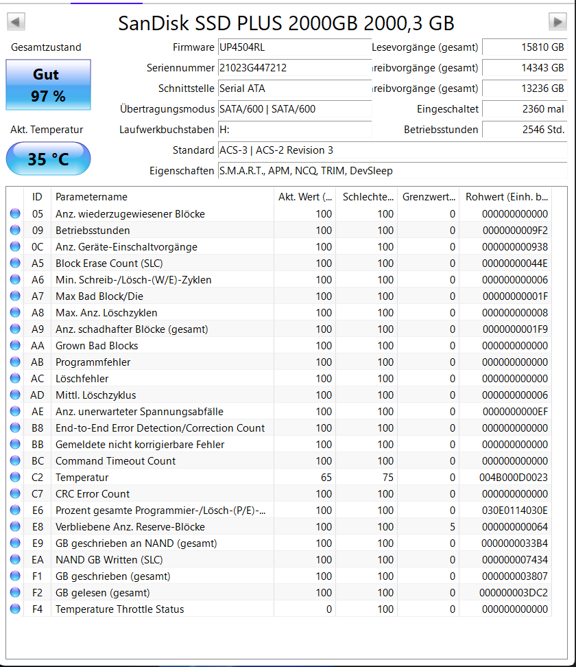

Die Smartwerte scheinen ok. Das seltsame, bei den anderen Samsung SSD alles normal. Diese ist am SATA6_0 angeschlossen, also auch kein in die Quere kommen mit den M2s

SpoonRest_D schrieb:
streikt meine SSD
Bedeutet was?
SATA-Kabel sitzen richtig?
Kabel mal tauschen.
Kabel mal an einen anderen SATA-Anschluss anschließen.

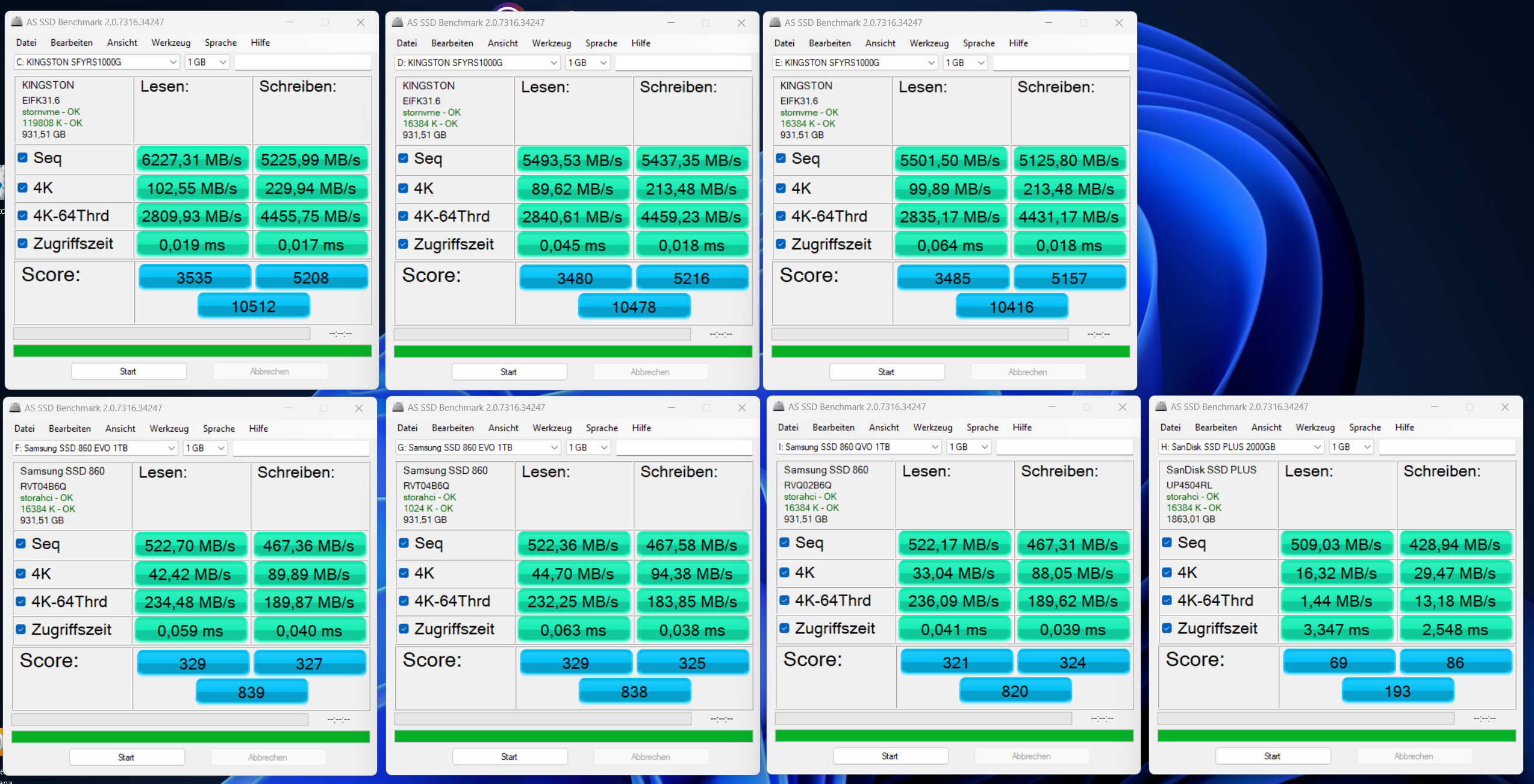

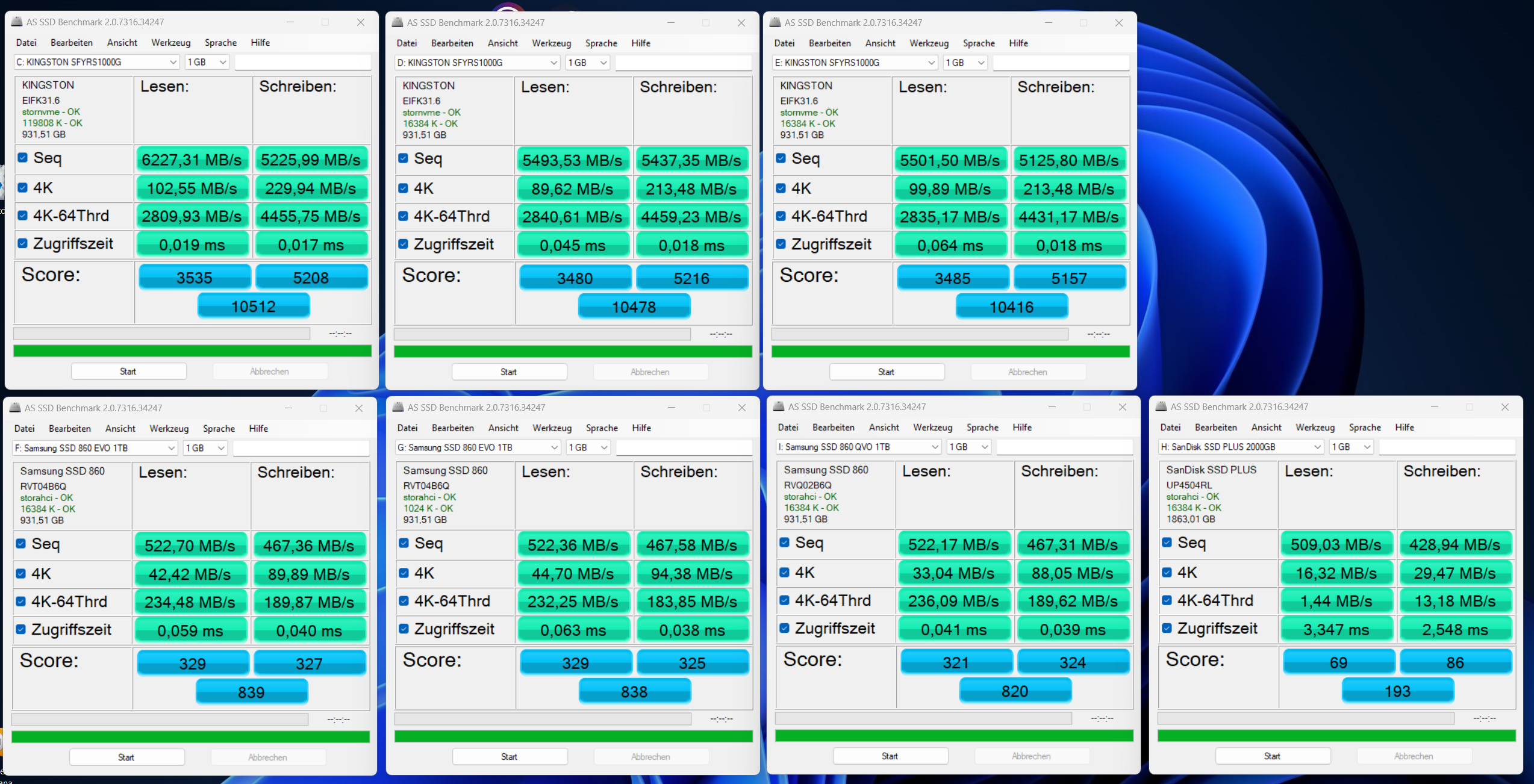

Anbei die anderen SSD

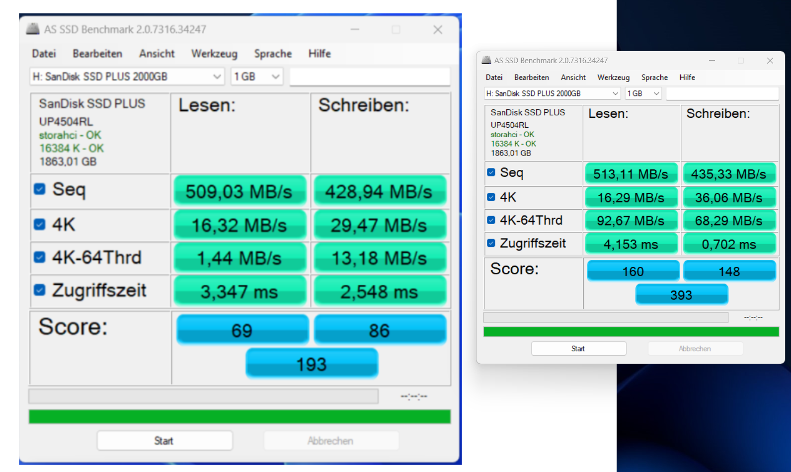

neues Kabel UND neuer Anschluß, gleiche/selbe Werte. Hätte mich auch gewundert, weil ich seit Jahrzehnten den/die Strom/Spannung bearbeite.
auf 30% Belegung reduziert gleiche/selbe Fehler.

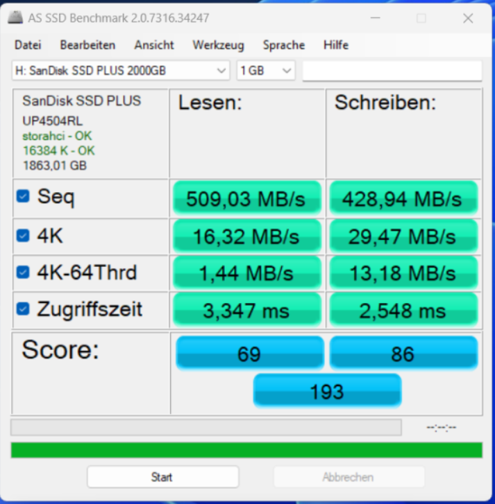

UPDATE bei leerer SSD, seltsame Werte.

Laß mal HD-Tune laufen:
http://www.hdtune.com/download.html (Screen "Benchmark"; durchlaufen lassen!) .
Die Zeiten von AS SSD sind wirklich gruselig.
Alles andere (ohne C7 Fehler) hätte mich gewundert. Der Rest der SMART-Werte sieht auch gut aus.
Du kannst höchstens mal die SSD "secure erasen" und den Test wiederholen.
Dan würde man den Flash mehr oder weniger in den Neuzustand versetzen.
Aber prickelnd sind die Werte trotzdem nicht -> nicht mehr kaufen ;)
