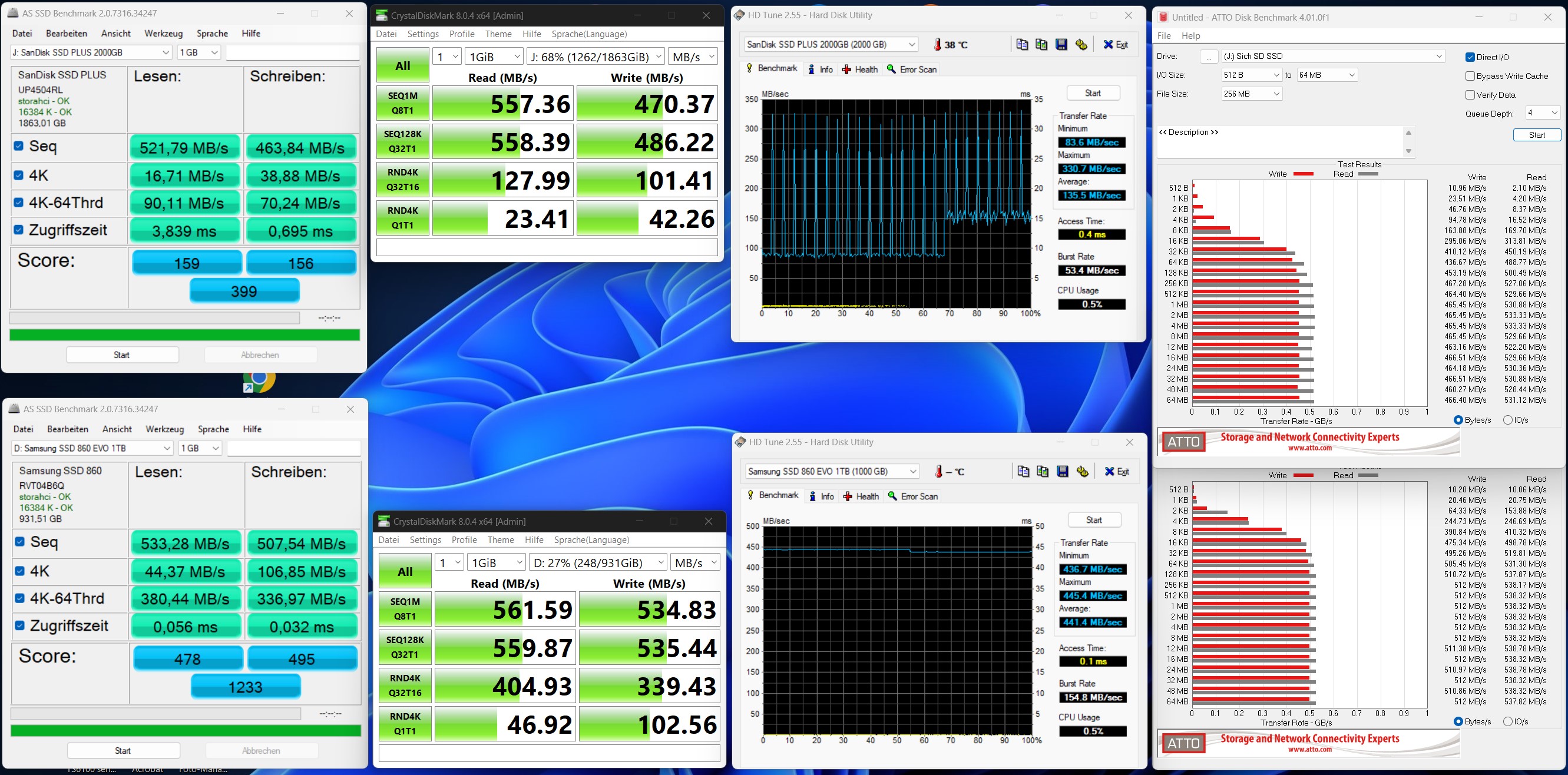

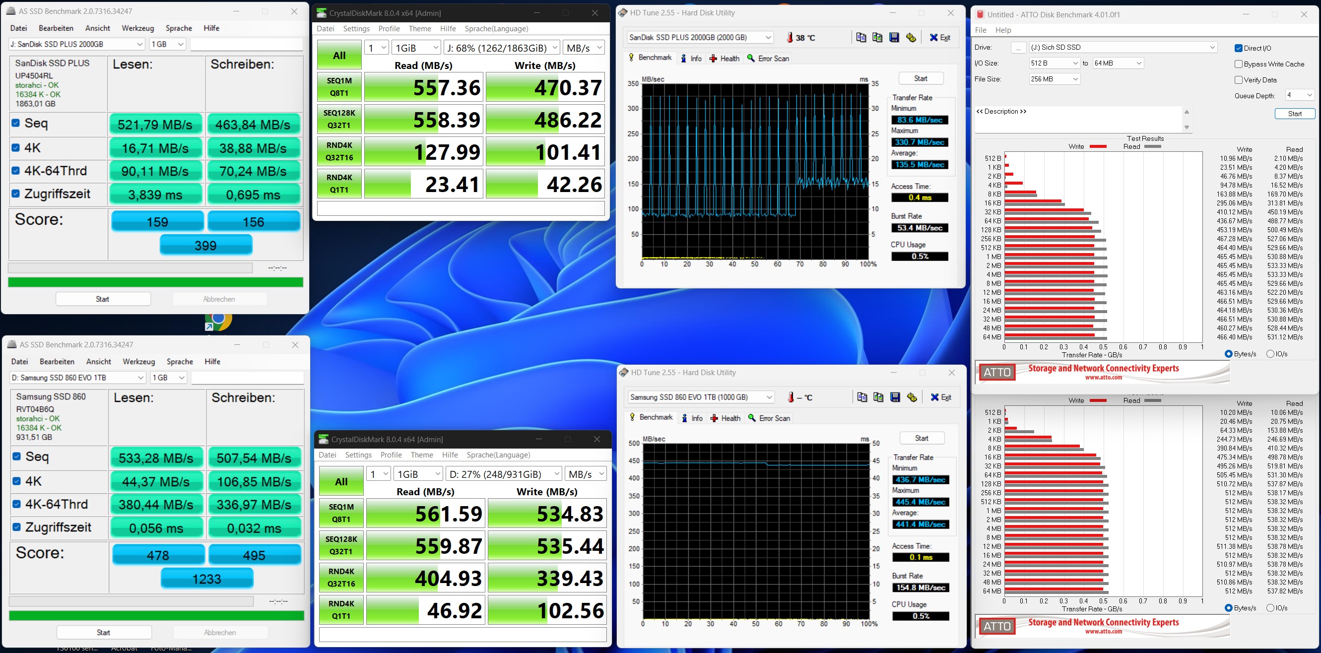

Hier nochmal die 860 EVO und SanDisk im Vergleich. Ich weiß, Äpfel und Birnen, aber annähernd müßten sie gleich sein.
Man sieht bei der SanDisk, wie da regelmäßig etwas reinhackt.
Ich würde sie komplett ersetzen und vielleicht als Sicherungsplatte nehmen im externen Gehäuse.
Die Zugriffszeiten sind mehrfach höher, als bei der Samsung.
Wie gesagt, die Werte scheinen normal für die QLC-Version, die TLC-Version sollte deutlich stabiler laufen ohne diese schrägen Zacken

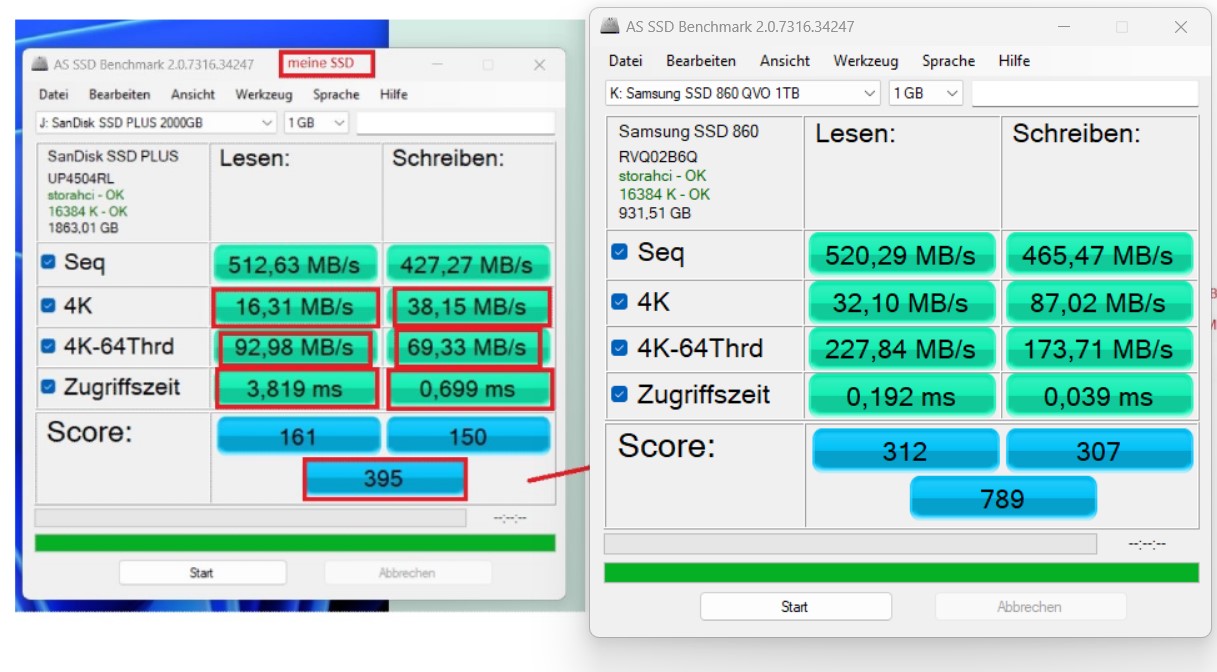

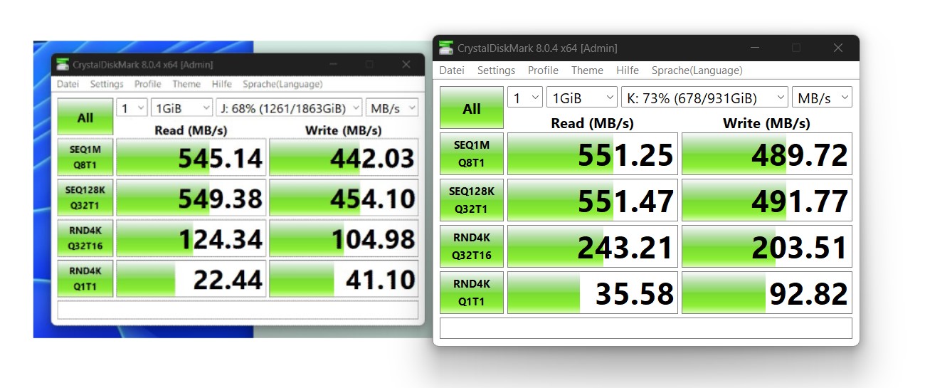

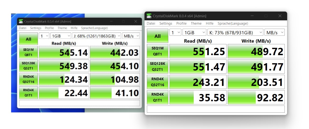

Ich habe noch ne 860 QVO 1TB drin, da sind die Benchwerte wie bei der SSD eben. Beim Schreiben bricht es von 400 auf 90 ein, nach 30 GB. Aber kleinere Daten werden ratz fatz erledigt.
