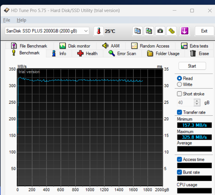

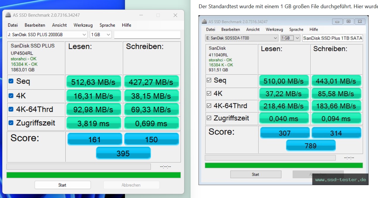

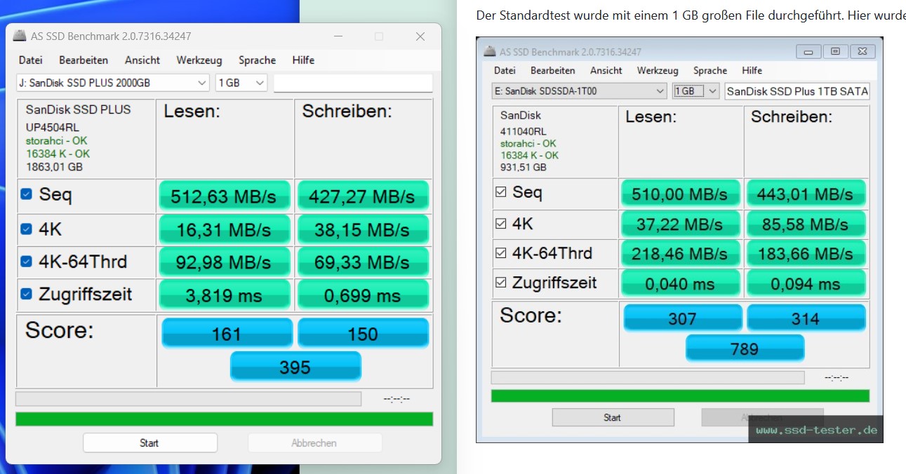

Etwas besser ist es geworden, aber Zugriffszeit beim Lesen ist immer noch relativ hoch.
Die SSD bzw. der verbaute Flash wird wohl nicht mehr hergeben.
Ist jetzt nicht unbedingt ein Vergleich, aber hier mal eine Samsung PM8(irgendwas)
mit 88% Füllgrad:
Unter#7 sind die Werte meiner anderen SSDs .
So sah die SanDisc auch aus.
Ich kann mir die Ausreißer nicht erklären. Mal sehen was die Garantie sagt.
EDIT ..... neue von WD bekommen ...... gleicher Mist. Absolut schlechte Werte. Wenn ich mit einem Test vergleiche ... Bild . Verstehe ich nicht. An den M2s liegt es nicht. Ich habe Vollbelegung. Und auch nur mit einer M2 und AD SSD ... absolut schlechte Werte..
Das Bord sperrt nur SATA_4 und _5, wenn voll ist. Alle Anschlüsse und verschiedene Kabel getestet.
Firmware aktuell.

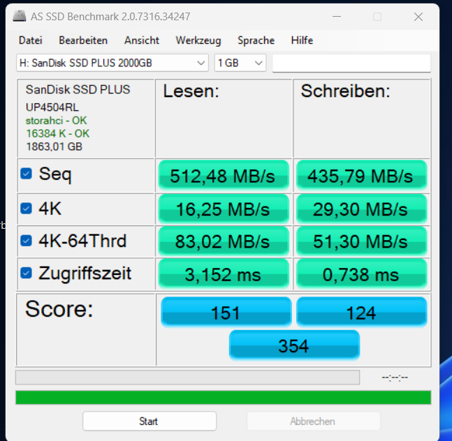

Oder einfach mal bitte nur mal mit dem ausgewählten 4K Test testen.
Ein Test im anderen PC kann noch ein aufschlussreiches Ergebnis liefern.
Da die andere Sandisk Plus im technischen Rahmen funktioniert und in Kombinationen getestet wurde, will dein PC keine Scheissdisk 2TB Plus, nur die bessere Kruxial, Scheissung Markenware mit maximal 1TB.:D
Oder es ist die Mehrheitsdemokratie der 1TB Laufwerke die einzelne 2TB kaputt zu machen.😅
Man könnte noch mit dem Cristaldiskmark testen.
Sind die Datenträger Schreibcacheeinstellungen alle gleich?

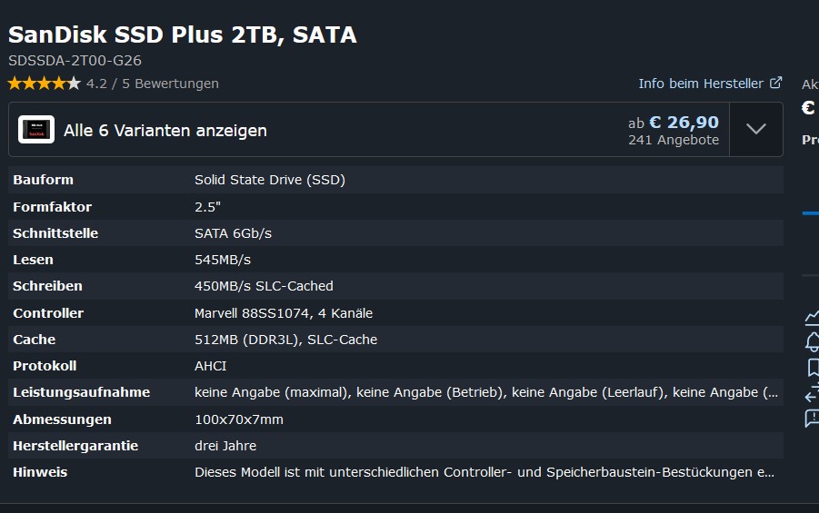

Bei geizhals.at schreiben sie zur SSD (Bild) unterste Zeile.
Also meinst du das. Sorry, dachte du redest davon dass die Games direkt auf der Platte laufen würden. Weil Übertragungsraten im einstelligen MB/s sind dafür nicht so geil. Aber in deinem Fall mag das für ne Internetverbindung <250MBit sinn machen.

Was mit dem AS SSD Benchmark noch im SLC Cache geschrieben steht, sollte schneller sein. Deswegen schneiden Benchmarks mit schlechten NAND eher gut ab.
Sicher das die 2TB Sandisk schon beim Kauf schneller war? Sind noch eigene, alte Benchmarkläufe als Vergleich verfügbar?
Ich denke, ich würde hier die Sandisk Plus abschreiben und eine 2TB+ Samsung oder Crucial TLC kaufen, wenn man ausreichend Speicherkapazität mit konstanter Leistung haben will. Noch sind das keine Wundertüten einer Sandisk Plus Serie.

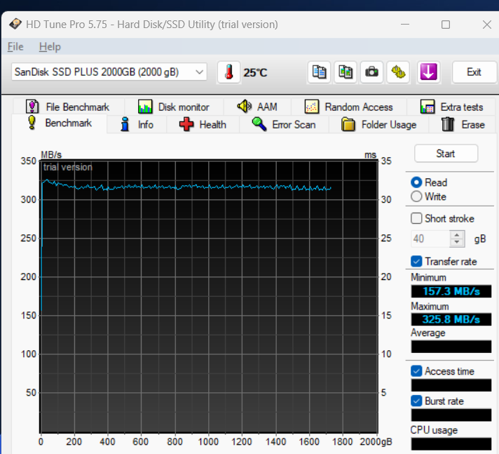

Die Kurve aus #21 von HD-Tune ist auch viel zu langsam.
Da sollten durchgängig mehr als 400MB/s kommen.
An welchem SATA-Anschluß (0 ... 6) ist das Datenkabel der Platte auf dem Board angeschlossen?
SATA_0 bis SATA_3 überall gleich. Verschiedene Kabel pprobiert.
SATA_4 und SATA_5 sind deaktiviert, da 4x M2 drin sind.
Es ist egal, ob CDM oder AS SSD oder hd Tune die Werte sind Grottenschlecht.
