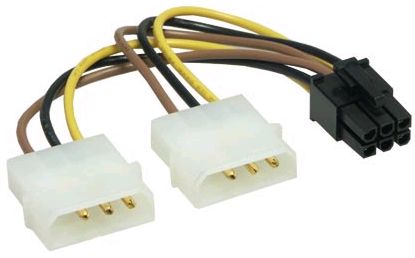

1. Der blau markierte Stecker ist ein 4-Pin Molex, davon hast du mehrere. Du brauchst aber diese 6-Poligen. (siehe Anhang)
2. Adapter waren doch bestimmt dabei, oder? 2x Molex auf 6-Pin. Sollte also möglich sein, die Stecker zu versorgen.
3. Ohne genaueres zu wissen, würde ich jetzt behaupten, dass du mit diesem Netzteil nicht lange Spaß an deiner HD4870 haben wirst.
Besorg dir lieber ein neues.

Den Sapphire Karten liegen eigentlich normalerweise 4pin Molex auf PCIe Adapter bei.
Ihm bringt doch der Adapter garnichts da sein NT nur einen 4 PIN Molex hat!

also der Karte lagen zwei solche Stecker mit bei

@Turbostaat: Und was schlägst du dem Threadstarter vor? Adapter von 4-pin-Molex auf zweimal 4-Pin-Molex und dann die beiden PCIe-Adapter dran? Bis zu 150 Watt über einen 4-adrigen Molexstrang bzw. bis zu 12,5 Ampere über die 12-Volt-Leitung? Das ist weit jenseits der Molex-Spezifikation (3,5 Ampere), das Netzteil wird mit hoher Wahrscheinlichkeit den Abgang machen.
Btw. ich habe schon 400-Watt-Netzteile gesehen, die auf der 12-Volt-Schiene nur 170 Watt liefern konnten. Das reicht definitiv nicht für einen A64 X2 und eine HD 4870 unter Volllast.
