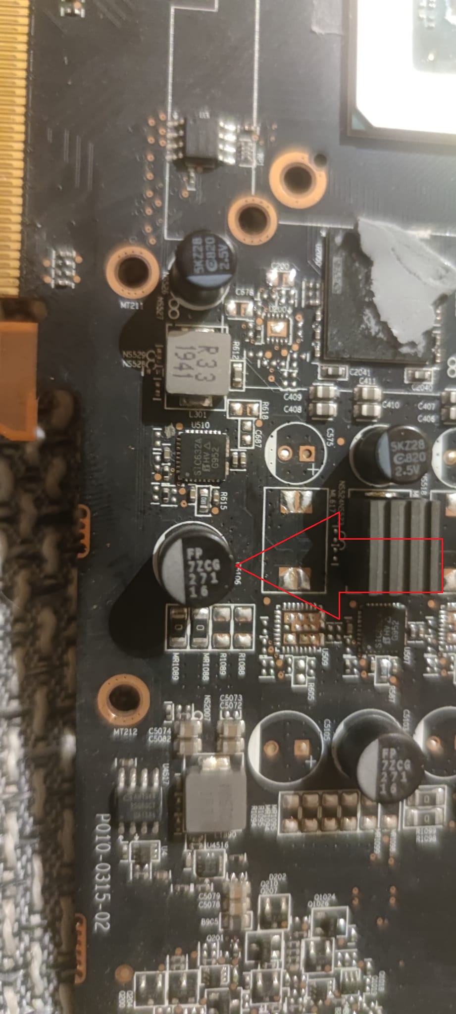

leider gibt meine Sapphire 5600xt seit gestern keinen Mucks mehr von sich. Also weder Lüfter drehen sich noch geht die LED Beleuchtung der Karte an. Sie ist also vollkommen tot. Scheint also ein Stromproblem zu sein. Ich habe die Karte nun geöffnet und festgestellt das neben einem Kondensator so braune Kristallförmige Stücke waren. Es wirkt so als wären diese seitlich aus dem, Kondensator rausgekommen. Ich würde den Kondensator jetzt gerne mal wechseln. Ich finde aber gar nix zu der Beschreibung auf dem Kondensator. Kann mir einer sagen welcher das ist?= Auf dem Kondensator steht FP 7ZCG 271 16.

Das sind 270uF mit 16V...
Hast du ein Foto von dem braunen Zeug?

Sieht man denn an dem Kondensator die Austrittsstelle, so daß du sicherstellen kannst, dass es sich um die Ursache handelt.
Reaktionen: co181 und wrglsgrft
Würde ich auch sagen.
Der Kondensator mit dem Pfeil sieht meines Erachtens gut aus.
So braunes Zeug ist oft nur Staub und Dreck
Reaktionen: co181 und madmax2010

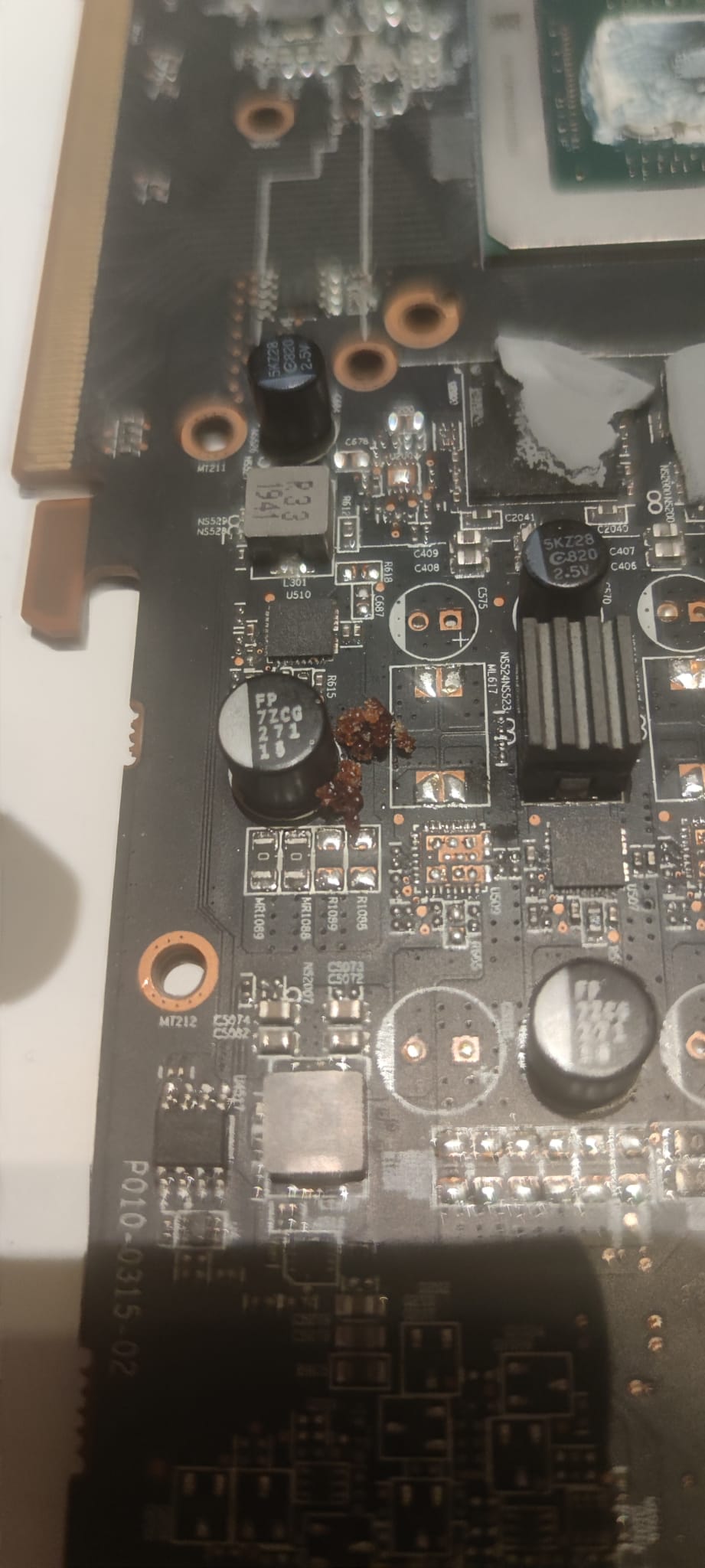

Danke schon mal für die Antworten. Garantie habe ich keine mehr. Habe sie gebraucht gekauft.
Habe das braune Zeug mal wieder so in etwa hingelegt wie es anfangs war. Es war auch richtig festgebacken an dem Kondesator.
Sieht tatsächlich nach Resten vom Löten aus.
Sind am Kondensator denn irgendwelche Risse, Löcher oder sowas erkennbar?
Reaktionen: co181
nein kann keine Löcher oder Risse erkennen. Was meinst du mit Reste vom Löten? Also spricht es gegen den kaputten Kondensator? Was könnte es sonst sein bei dem Fehler?
Glaube nicht das es dieser Kondensator ist, sonst würde man daran irgend etwas auffälliges sehen.
