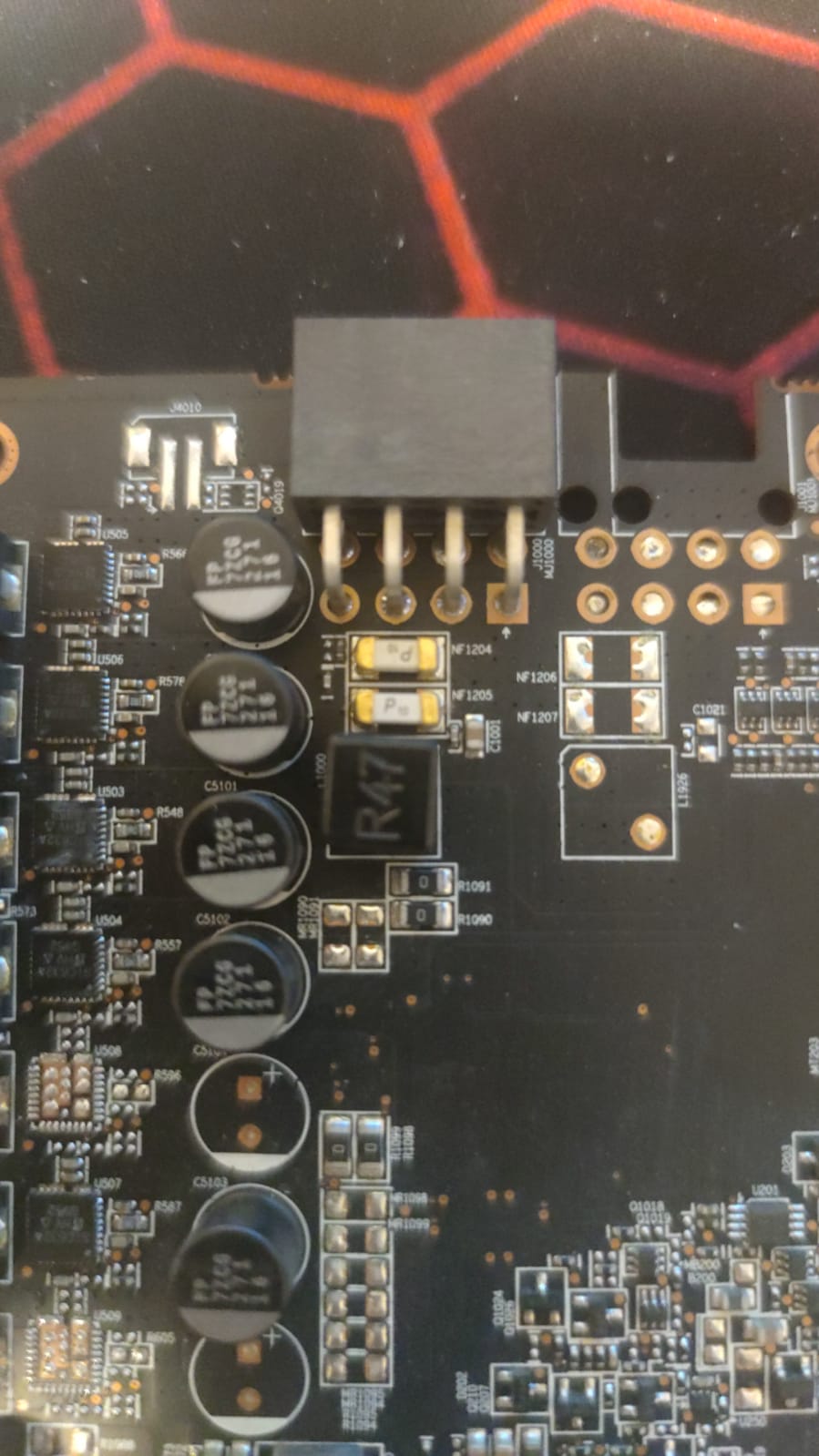

nicht wirklich sonderlich scharf die bilder -.-
Da muss mehr licht ran ^^

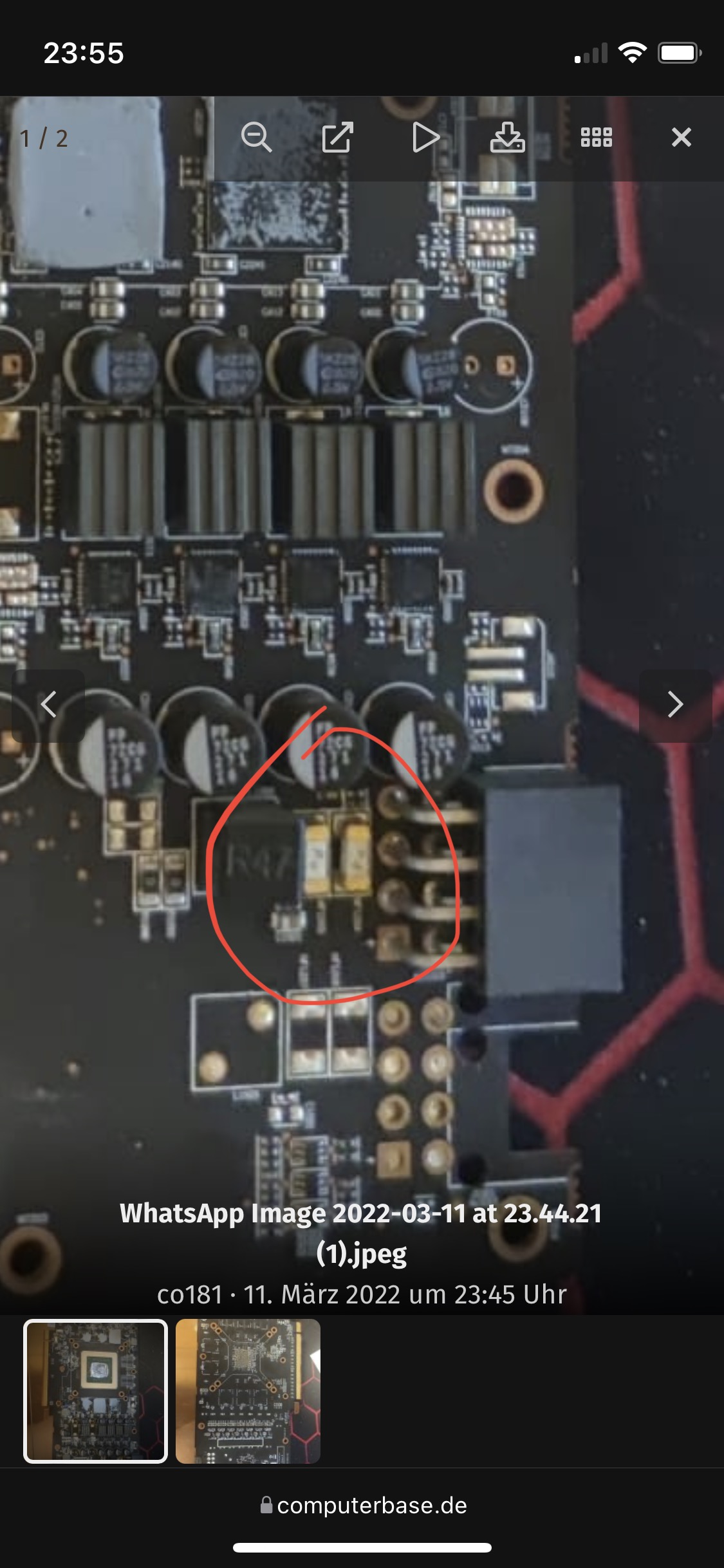

Hast du mal die 4 Sicherungen durchgemessen?
Hoffe jetzt ist besser. Hab nicht sonderlich gutes Licht hier. Welches sind die Sicherungen?AssassinWarlord schrieb:nicht wirklich sonderlich scharf die bilder -.-

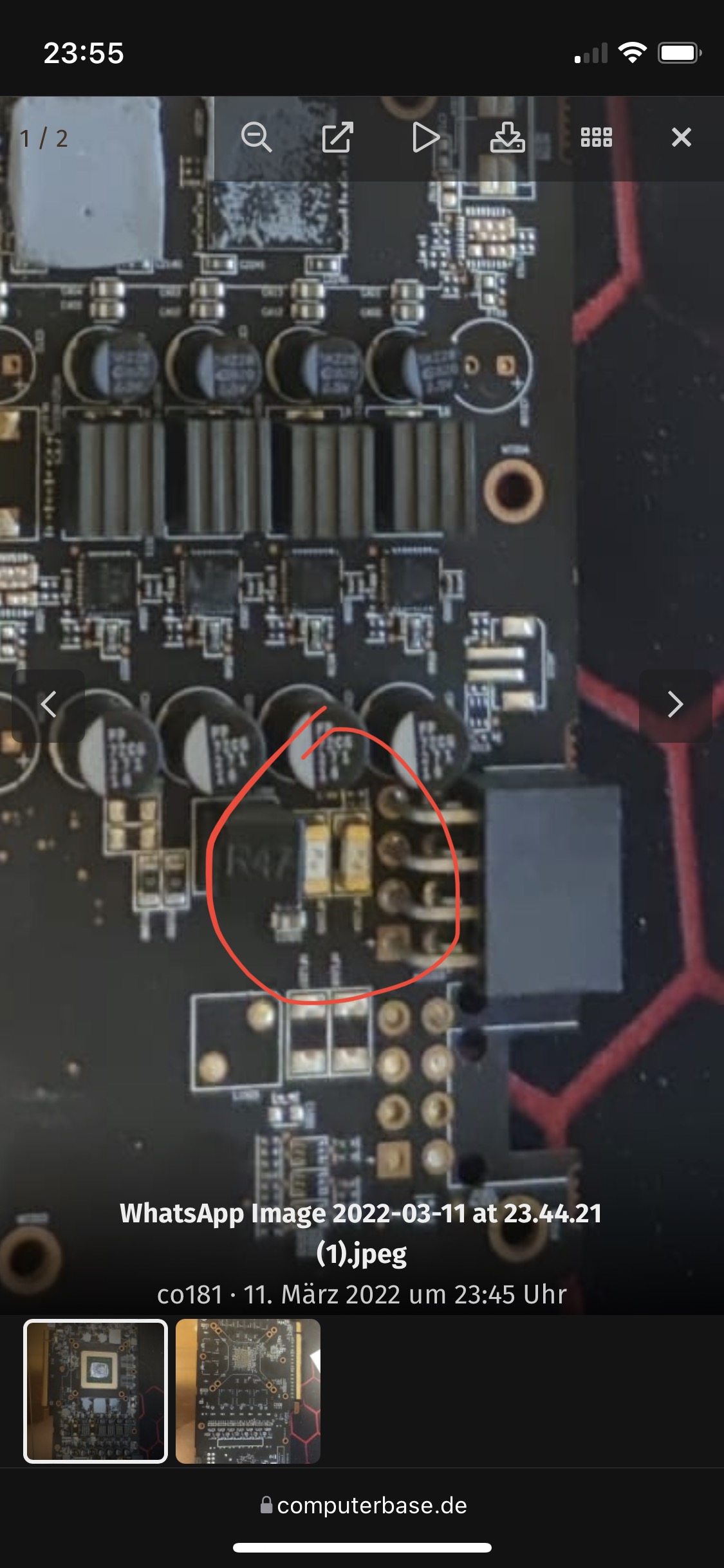

ok . Aber das sind ja nur 2 Sicherungen?Sn60Pb40 schrieb:Das bitte scharf stellen.
Wenn ich das richtig sehen sind das Sicherungen. Dir kommen mir sehr bekannt vor, aber nicht für ihre Zuverlässigkeit.
Da würde ICH ansetzen, raus löten, ersetzen und dann weiter sehen

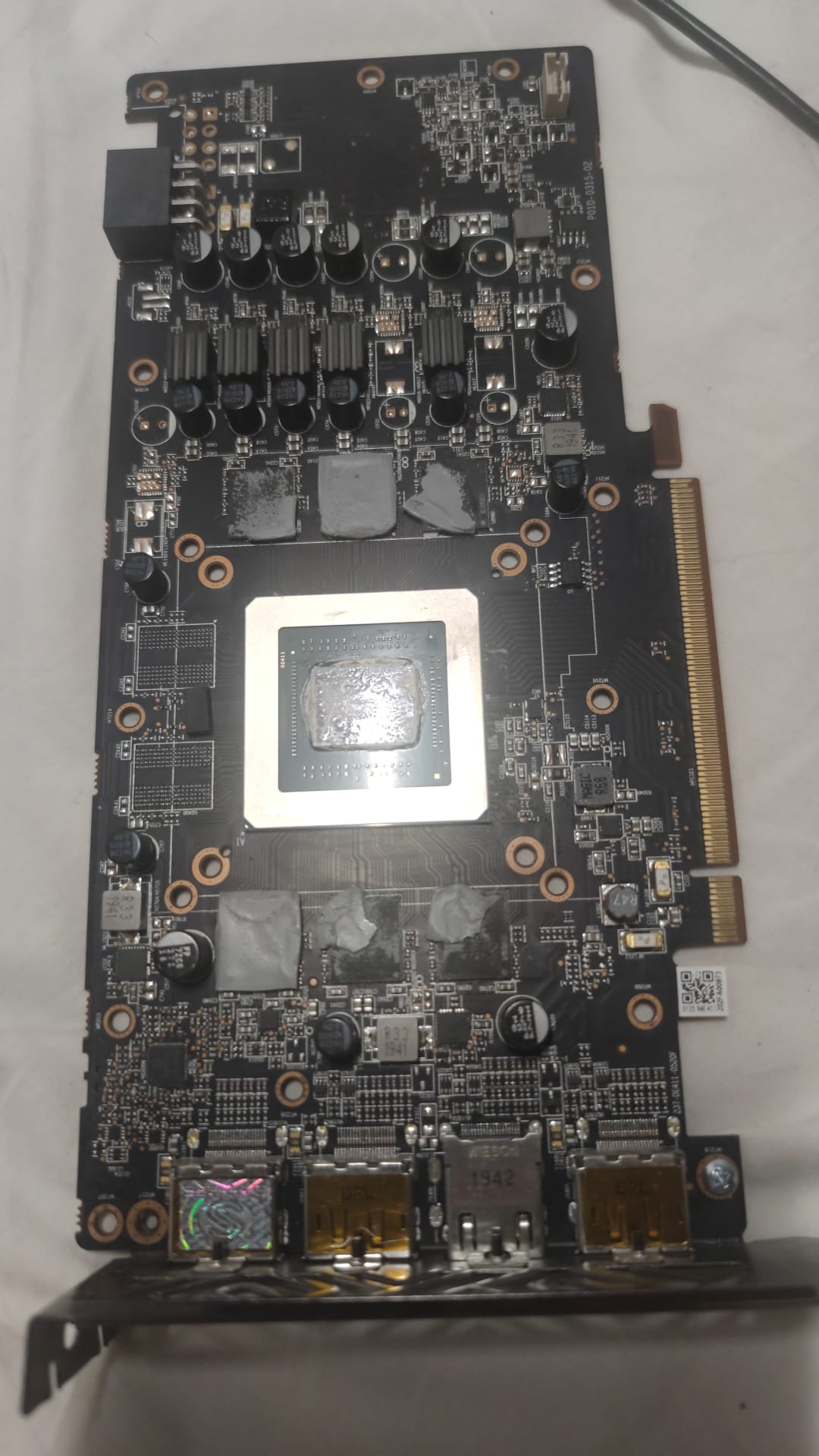

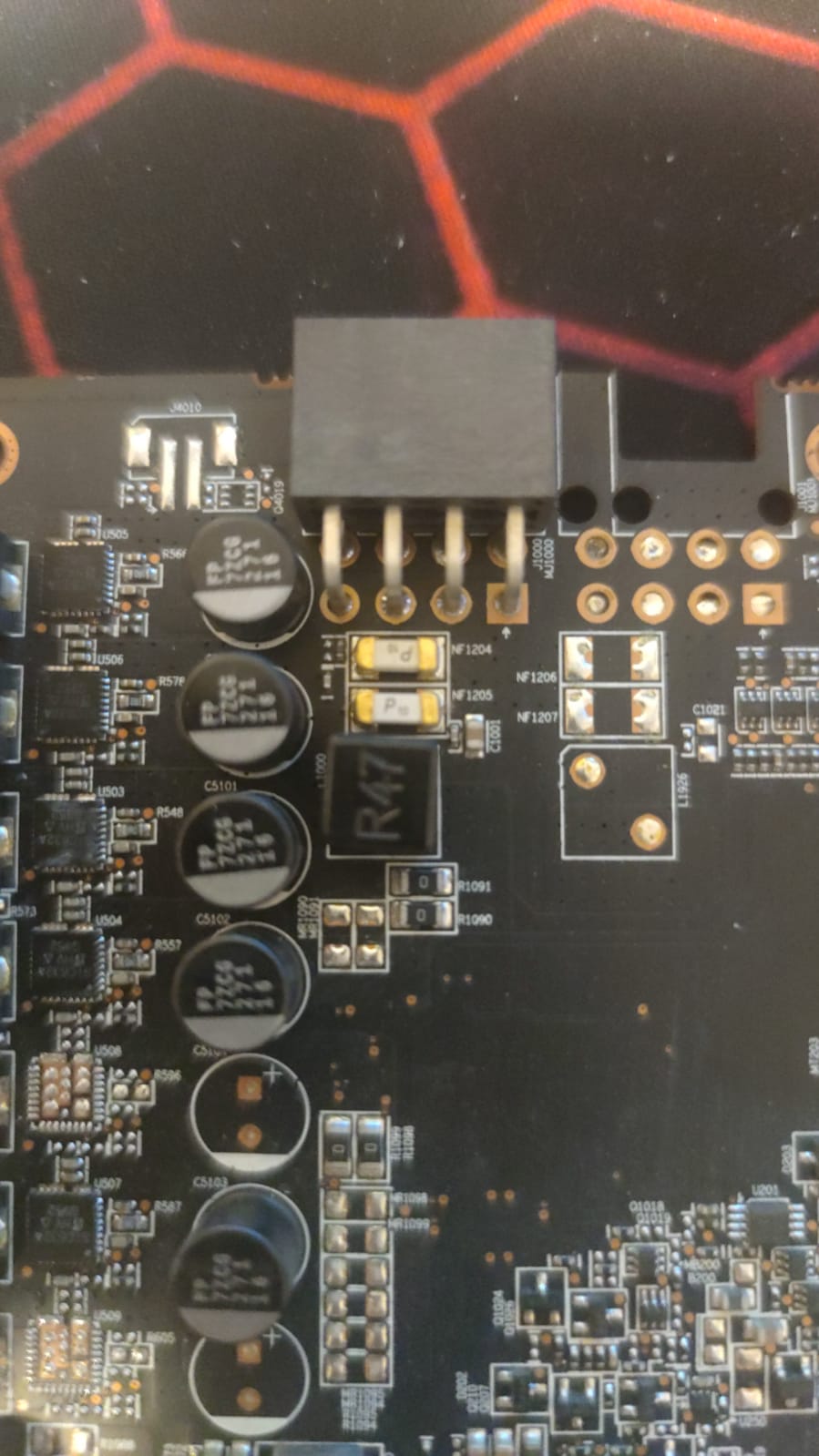

ok danke dir! hier nochmal ein scharfes bild
es steht p10 drauf
Ich hab allerdings keine Ahnung wie man die Sicherungen wechselt bzw rauslötet?= Bei Kondensatoren habe ich schon mal ein Video gesehen, das geht ja recht einfach. Aber hier kann man ja auf der Rückseite keine Punkte weglöten.
es steht p10 drauf

Nicht viel besserco181 schrieb:ok danke dir! hier nochmal ein scharfes bild
Das wäre mein Versuch.
die biester rauslöten, dann nachmessen.
Und nein im eingebauten Zustand kann man im Zweifel nicht messen.
Wenn du jemanden kennst ist das eine Aufgabe von 30 Minuten.

Ich muss mich morgen erst an den Firmenlappi hocken für die Details.
Hab eben nur noch littfuse im Kopf, keine Artikel Nummer.
Denke mal Conrad oder distrelec sollten die dann haben.
Es sollten aber Werte drauf stehen, die MUSST du einhalten. Nicht blind irgendwelche Werte

okay alles klar. es steht eben p10 drauf falls das hilftSn60Pb40 schrieb:Ich muss mich morgen erst an den Firmenlappi hocken für die Details.

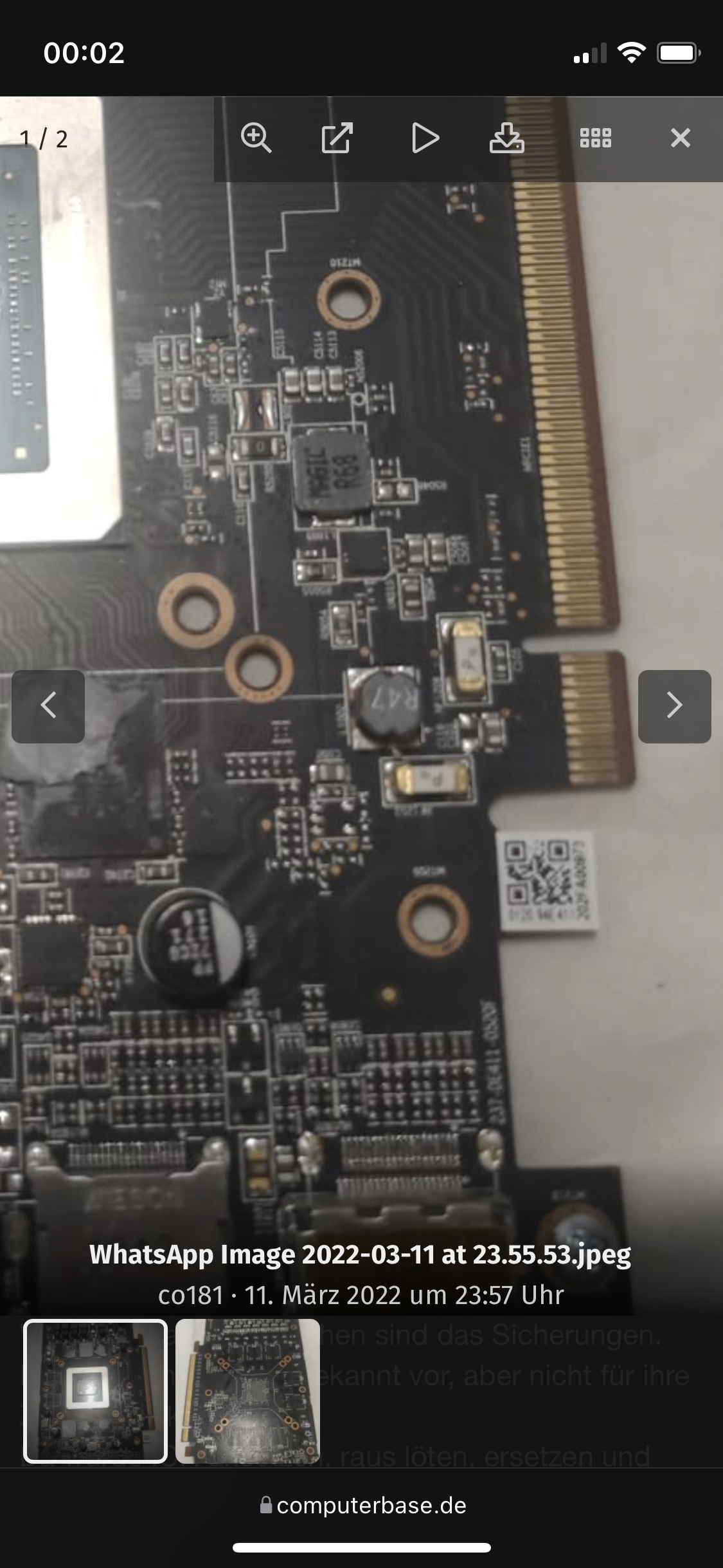

Die Sicherung nicht auf gut Glück überbrücken... Erstmal auf Durchgang messen und wenn da eine durch ist, mal den Widerstand gegen Masse an beiden Seiten messen. Masse kann man sich z. B. Von dem schirmungs-gehäuse von der hdmi oder DP Buchse holen
