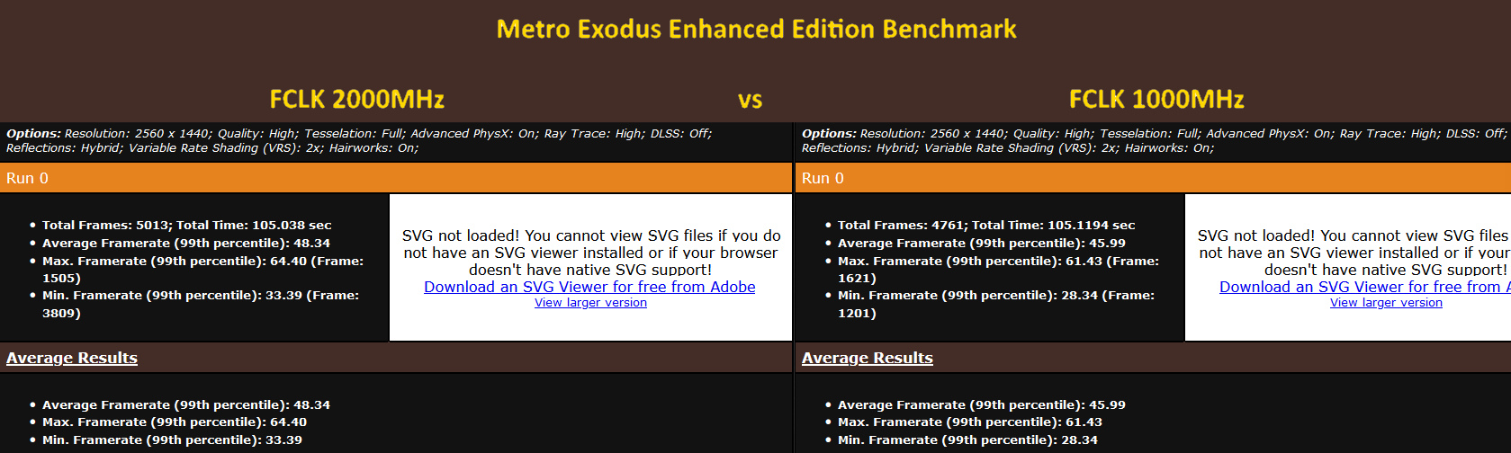

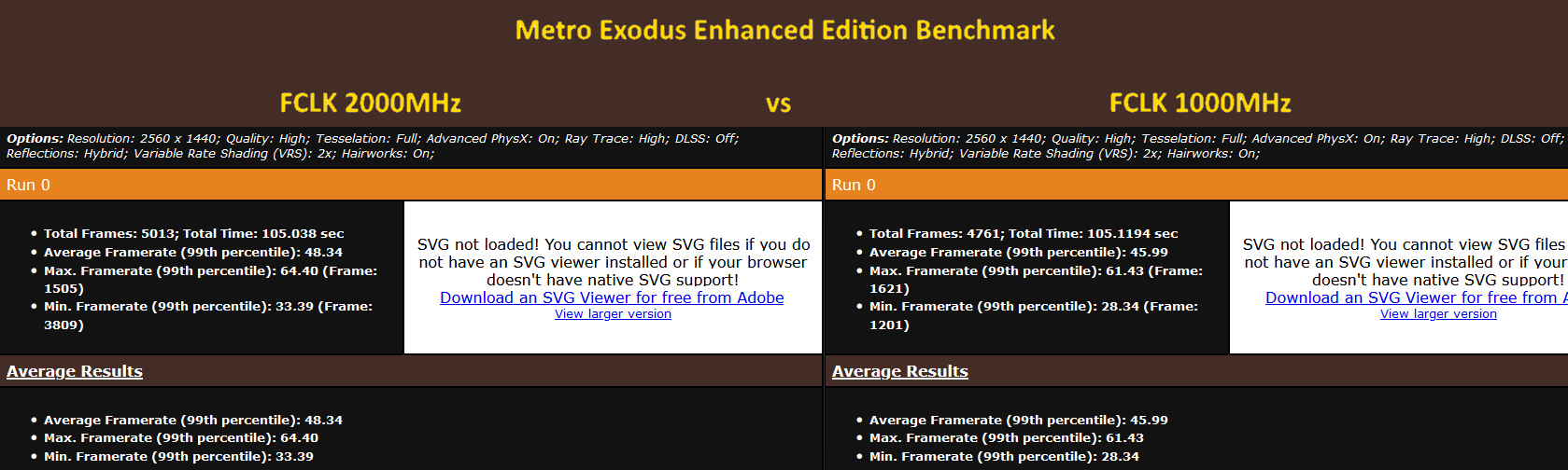

Da ich nirgends etwas aussagekräftiges gefunden habe, habe ich mal wieder selbst Tests gemacht. Und zwar habe ich die Auswirkung des Infinity Fabric Takts (FCLK) auf die Performance gemessen.
Standardmäßig läuft der mit 1940MHz und ich hatte ihn auch schon erfolgreich auf 2000MHz übertaktet. Dafür war etwas mehr Spannung als bei meinem vorher eingestellten UV nötig. Die Spannung die den FCLK stabilisiert ist übrigens ebenfalls die SoC Spannung.
Die +60MHz waren in FPS kaum messbar und für mehr Takt müsste ich übervolten, was ich vermeide. Untertakten war aber eine Option und deswegen habe ich einfach mal 1000MHz vs 2000MHz getestet.
In Metro Exodus Enhanced Edition war mir zuvor bereits die starke Auslastung des Titels auf die SoC Spannung aufgefallen, da meine UV Anläufe die sonst schon stabil waren hier scheiterten. Deswegen habe ich natürlich direkt Metro herangezogen, da der Einfluss hier groß zu sein scheint. Gemessen habe ich auf "Hoch" in WQHD mit RT da das für mich realistische Alltagseinstellungen sind. Aber wahrscheinlich wäre die Auswirkung in 4k noch größer und ich vermute, dass mit höherem Chip Takt auch wieder mehr Profit durch die höhere Bandbreite entstehen würde. Meine Karte lief aber nur mit 2,4GHz.
Ich habe jeweils 3 Durchläufe gemacht und mich für den Vergleich für das jeweils durchschnittlichste Ergebnis entschieden. So kann man Messfehler und Ausreißer halbwegs ausschließen und die Messung auf den reinen Unterschied durch den FCLK auslegen.
Grob kann man sagen, dass man im Durchschnitt 3-4 FPS verliert, bei den maximalen sind es 4 und bei den minimalen sind es 5 FPS. Dafür dass ich den Takt halbiert habe finde ich das erstaunlich wenig. Das bedeutet aber auch, dass hier mit OC kaum noch Perfomance zu holen ist. Mit klassischem Speicher OC erreicht man mehr :)
Die beste Effizienz hat man wohl bei 1800MHz, da reichen 1000mv auf dem SoC.

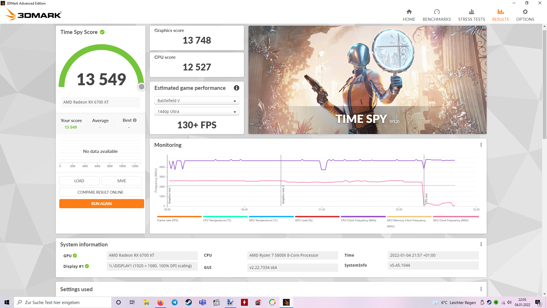

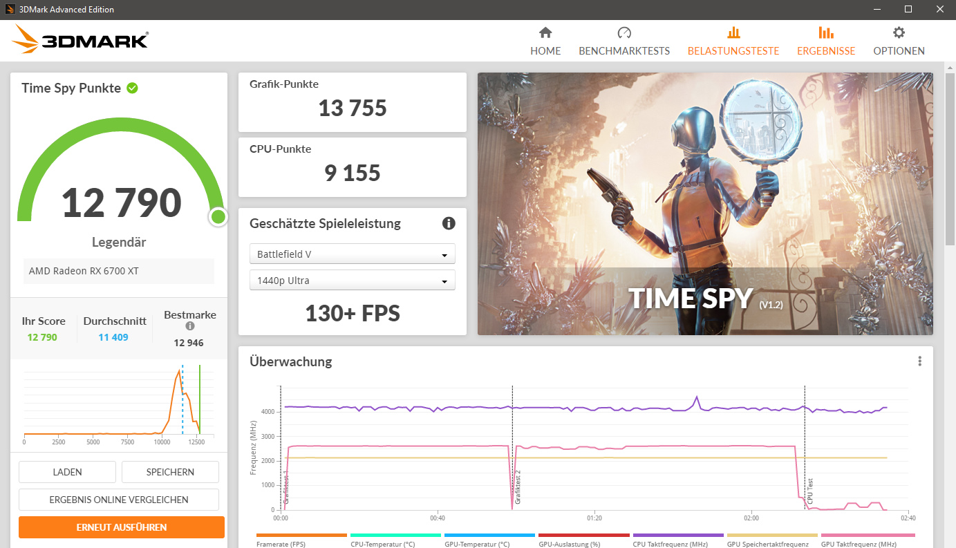

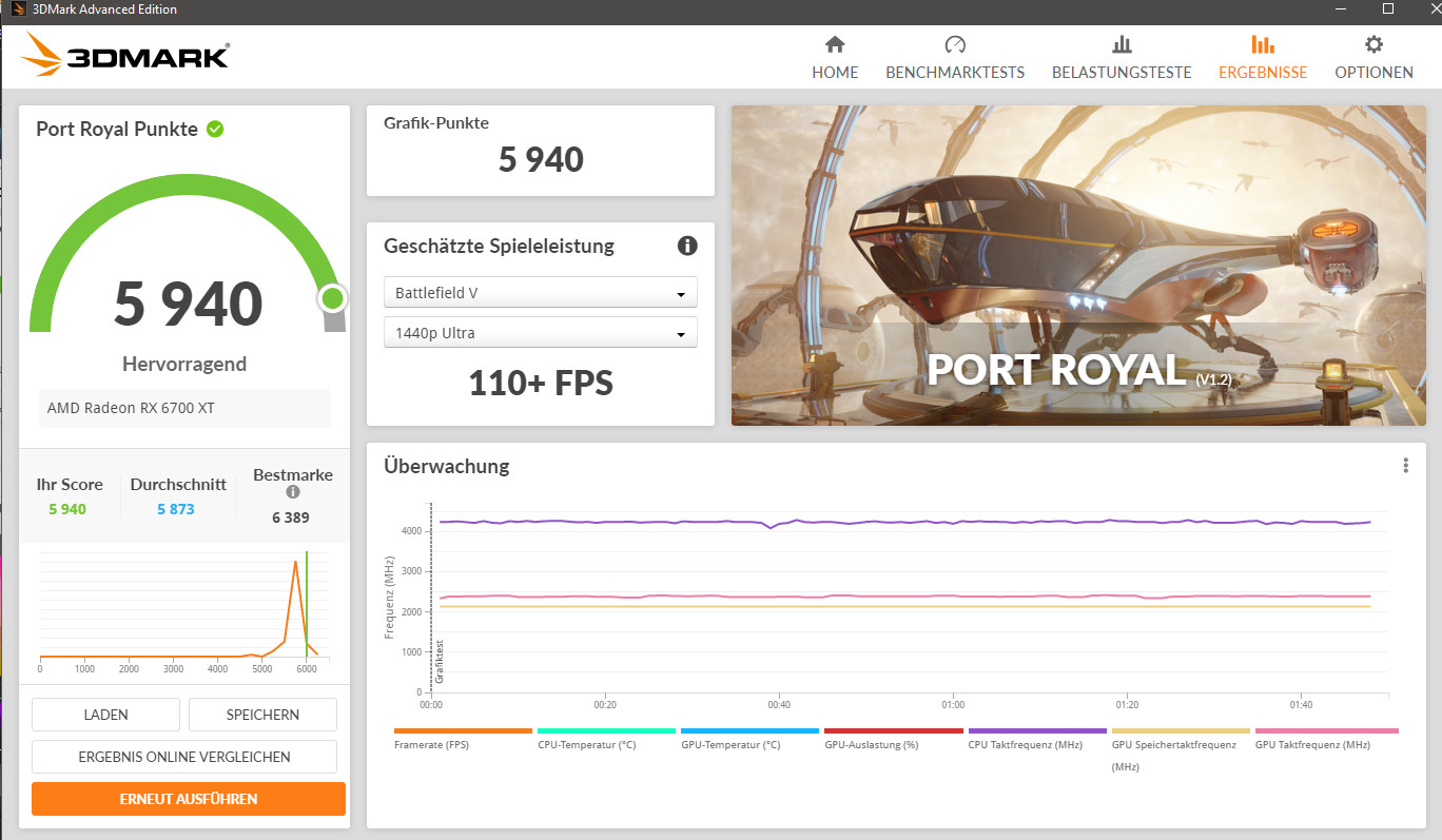

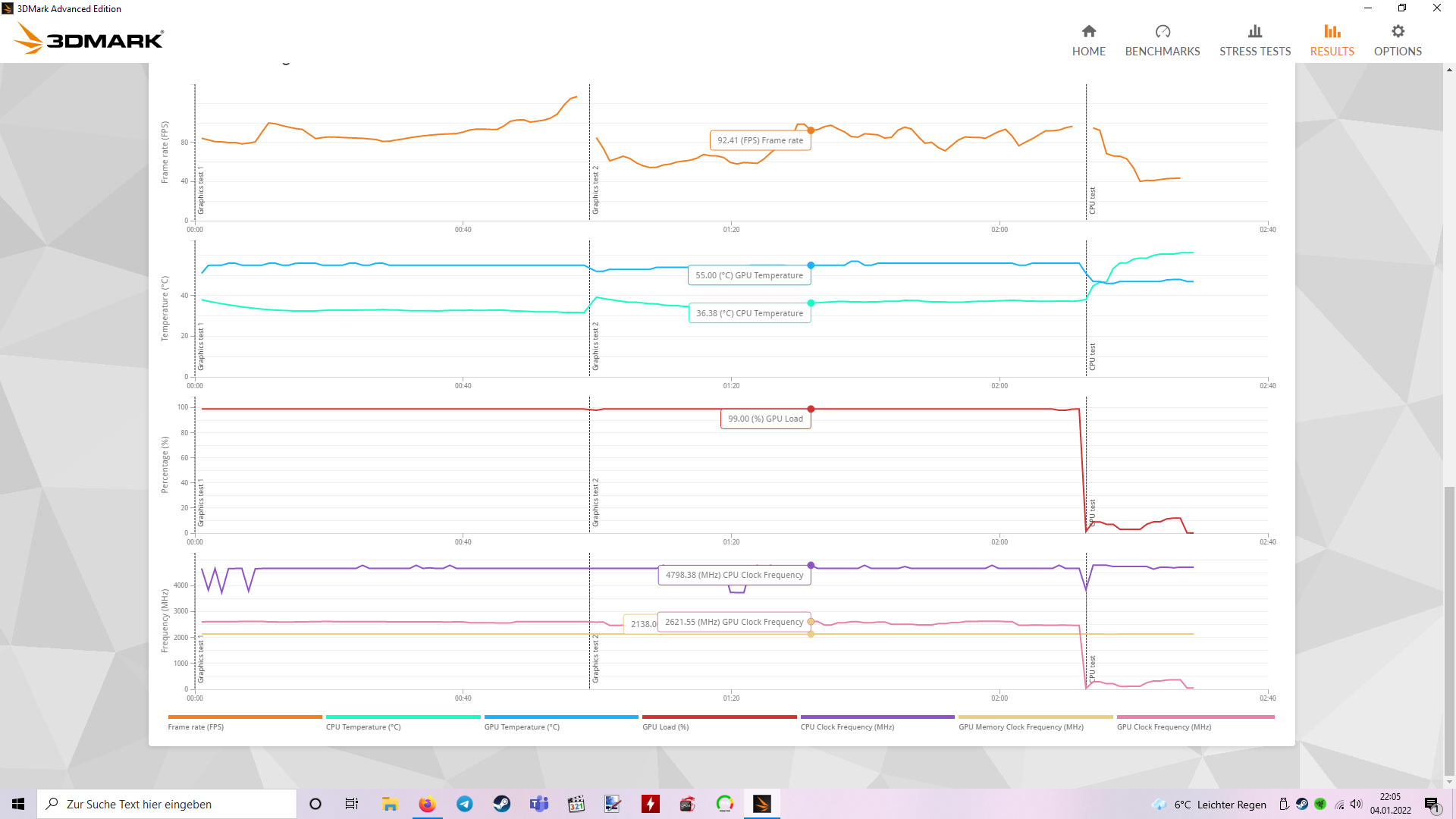

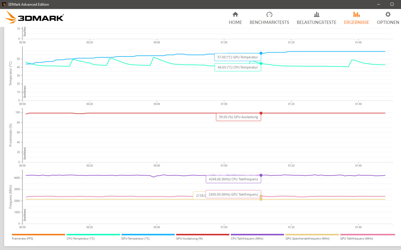

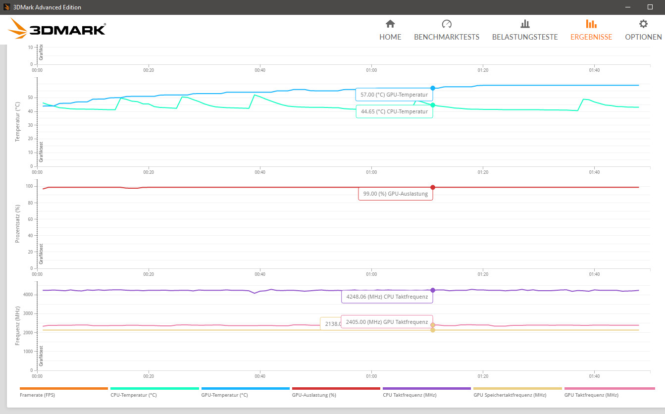

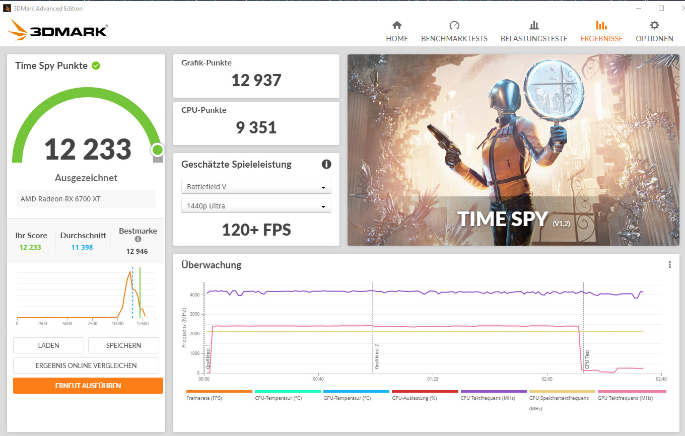

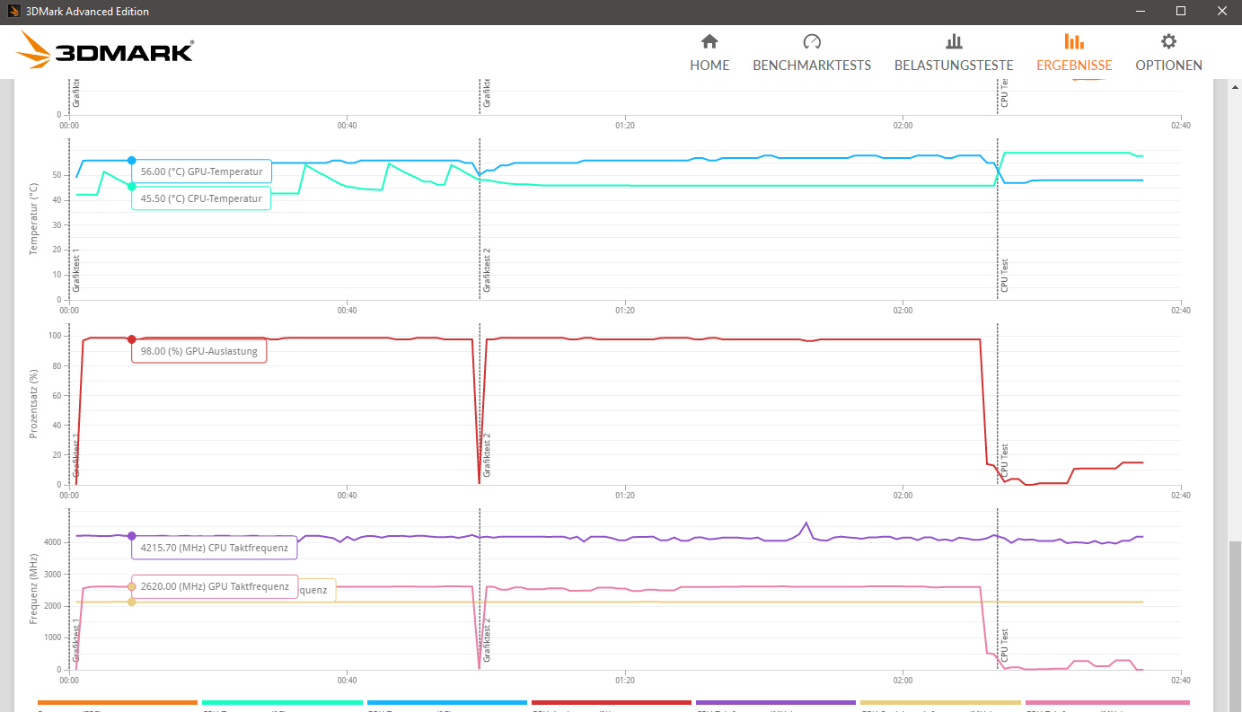

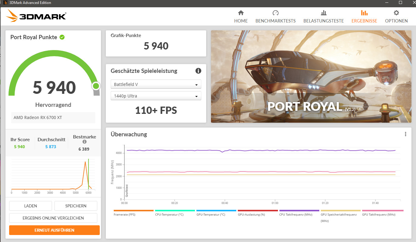

Hab hier mal 3DMark Time Spy und Port Royal Ergebnisse für euch. Mein 2,4GHz Profil mit Standardeinstellungen des Benchmarks für die Vergleichbarkeit.
Besonders möchte ich auf die Konstanz der Taktraten hinweisen. Trotz meiner Auslegung auf Effizienz erziele ich ein überdurchschnittliches Ergebnis. Das was eingestellt ist wird nämlich durchweg gehalten, wohin gegen andere Konfigurationen (z.B. Standard) schwanken weil diverse Begrenzungen erreicht werden. Wo andere drosseln, hole ich noch Punkte.
Mit 2,6GHz könnte ich wohl ziemlich weit vorne liegen :king:

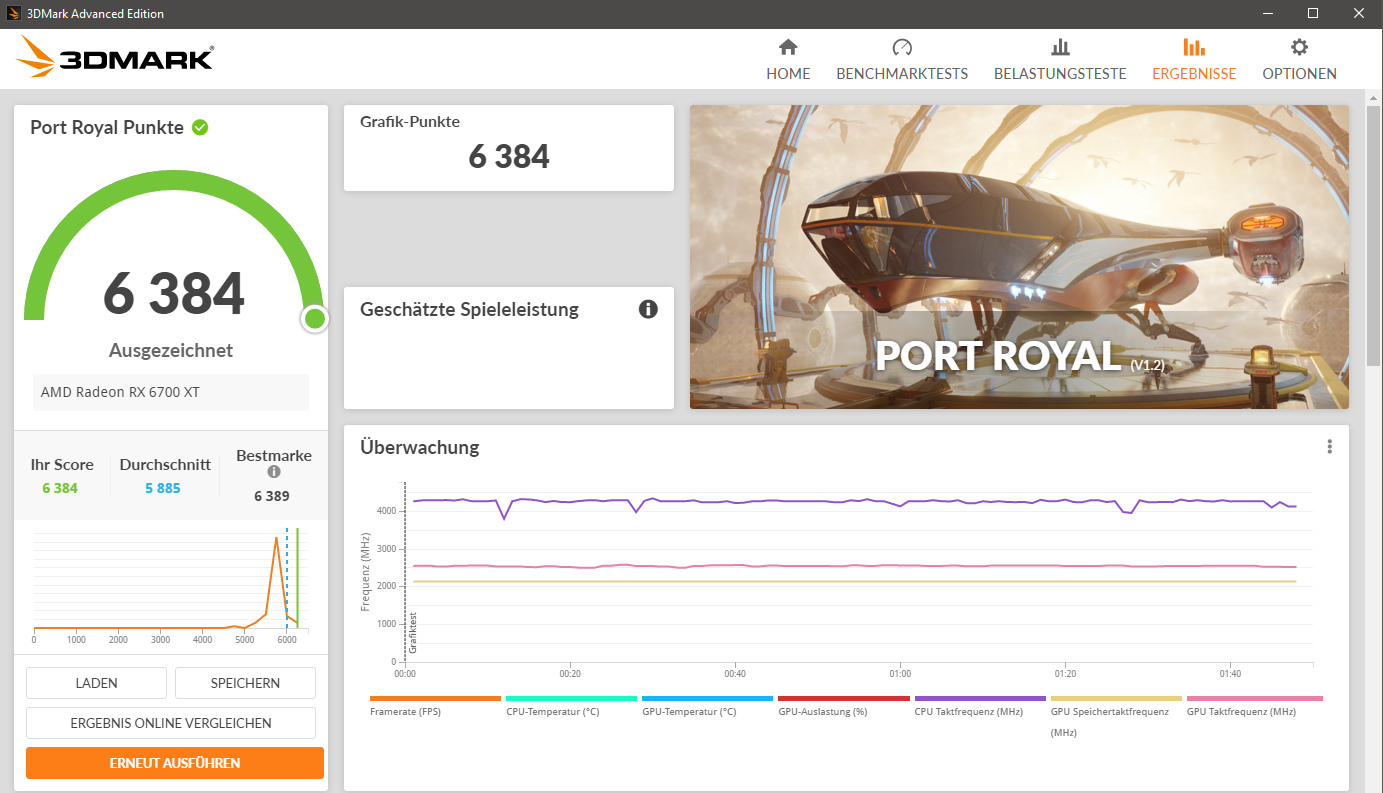

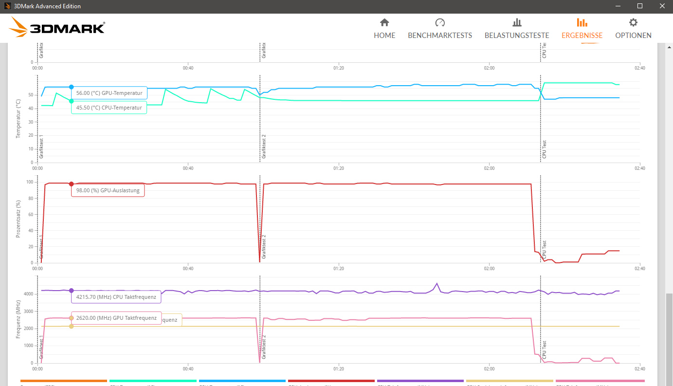

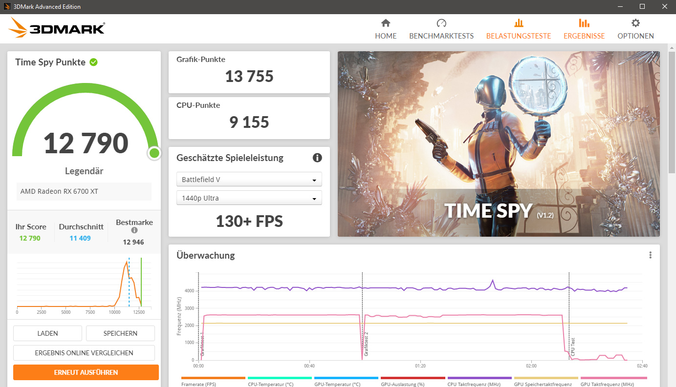

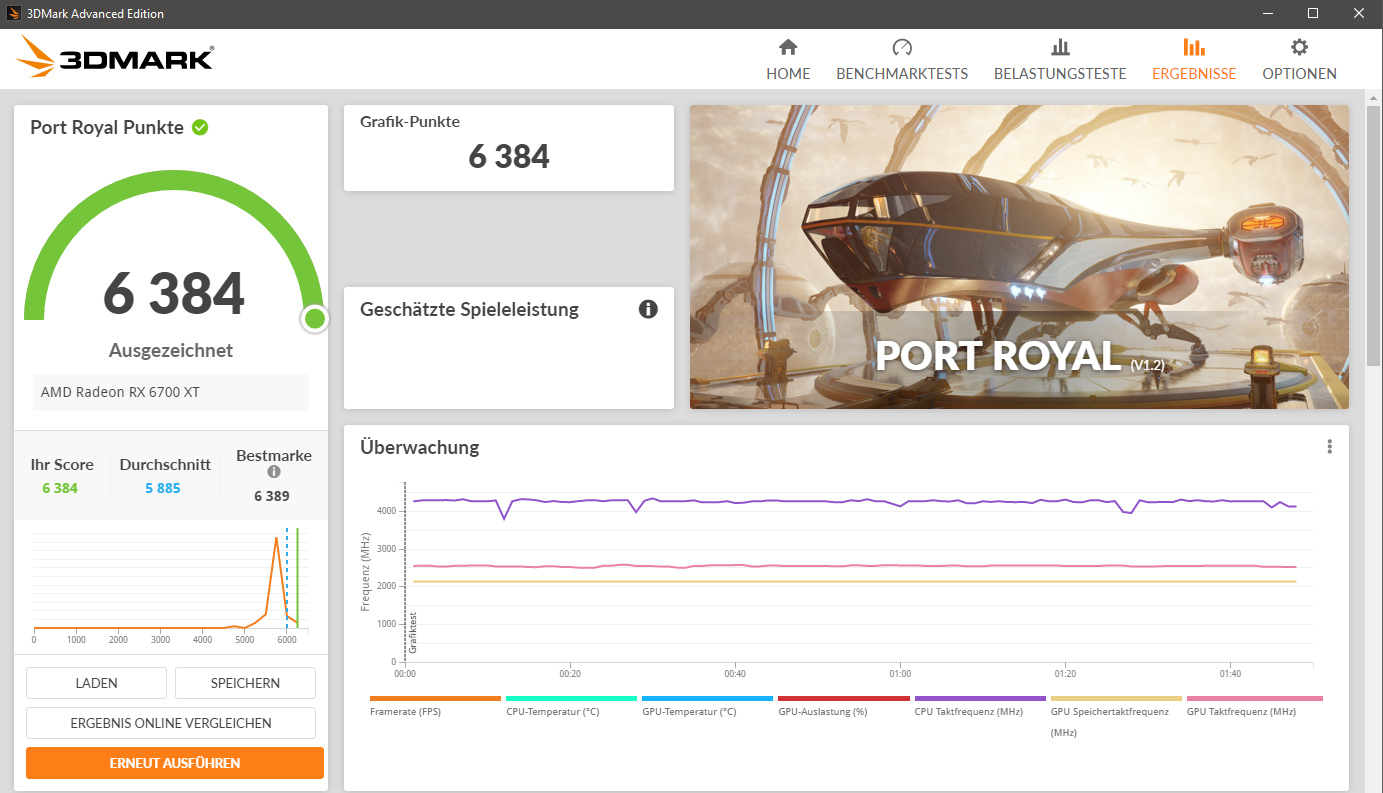

Verdammte Sch.... :D 5 Punkte unter der Bestmarke in Port Royal :D Vielleicht muss ich einfach noch ein paar Runs machen bis einer nach oben streut?? :D
In Time Spy immer hin "Legendär" :) Und laut ul.com im Grafikscore die 3070, welche auf 13722 Punkte kommt, geschlagen.
Während der Takt in anderen Benchmarks und Spielen auch mit RT höherliegt, liegt er in 3DMark verhältnismäßig niedrig. Auch ohne Begrenzung durch z.B. das PowerLimit, welches meine Karte mit meinen Einstellungen unterschreitet. Um also 2,6GHz glatt zu halten oder darüber zu liegen, müsste ich 2720MHz in Wattman einstellen. Damit läuft auch Time Spy durch, aber Port Royal crasht. Die Auslastung scheint extrem zu sein, oder die RT Bereiche auf dem Chip benötigen einfach generell mehr Spannung als der Rest. Mit 2680MHz laut Wattman und damit realen 2540 - 2560MHz gehts aber. Doom, CP2077, Metro, das läuft alles mit RT und 2,6Ghz, aber Port Royal würde mehr Spannung brauchen als AMD zulässt.
Mit Wasser- oder Stickstoffkühlung währe wahrscheinlich noch was zu machen, aber meine Pulse ist komplett stock.
Für alles andere kann ich sogar wieder untervolten und das scheint mir auch praktischer zu sein, denn Situationen wie im Benchmark erlebt man sonst wohl nie. Ist dann eben die Frage wie stabil man es haben möchte. Absolut, oder bis zu einem gewissen Maß, von welchem man vielleicht weiß, dass man es eh nie erreicht. War jetzt aber mal ganz interessant zu sehen was so geht.

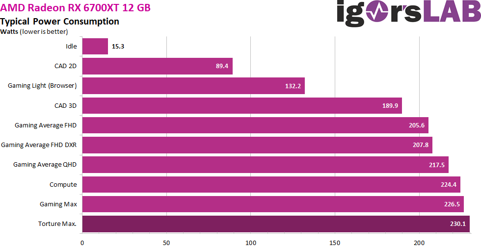

der-Kalli schrieb:
In FPS Monitor lässt sich einstellen welche Verbräuche angezeigt werden sollen. Ich verwende die ASIC Power Angabe.
Hast du das mal verifiziert? Das sollte bei einer 6700 XT Stock dann bei~225W liegen im Timespy beim Verbrauch für die gesamte Karte.
An der Steckdose lässt sich das natürlich ebenfalls gegenchecken, einfach den Grundverbrauch abziehen im Timespy GP2 (GPU Idle frisst höhere NT Verluste auf)
Ich habe nicht die nötigen Werkzeuge wie Igor um am NT oder der Karte selbst zu messen.
Nur vor ein paar Monaten konnte ich bei einem Freund meinen PC mal an der Dose messen. Das höchste was wir gemessen haben waren ca. 380W für das ganze System. Alles untervoltet was man untervolten kann. Dabei lagen laut Software bei CPU 60W und GPU 150W an. Sonst wären es eher so 80W und 190W, und ich vermute an der Dose über 500W. Die Spitzen kann ich durch zu geringe Auflösung meiner Messung nicht professionell erfassen. In Spielen mit Framelimiter und so ca. 80% Auslastung waren es meistens so 220W. Idle waren es so 40 - 50W. Und ohne untervolten 60 - 80W, in Spielen dann ca. 300W.
Ich kann dir nur definitiv zusagen, dass die 186W TGP der Pulse fast genau dem ASIC Power Wert entsprechen. Und meine Angaben zu Ersparnissen sich darauf beziehen. Verluste durch Gedöns auf der Karte können dazu kommen und dann wird die Karte auch bei über 200W liegen. Das ganze untervolten wird aber sicher auch weitere Bauteile auf der Karte entlasten und insgesamt für einen Betrieb sorgen, in welchem Wandler usw. effizienter arbeiten. Deswegen sinkt durch untervolten sicherlich auch der Verbrauch den ich per Software nicht erfassen kann. Generell kann man sagen, dass bei niedrigerem Verbrauch die tatsächlichen Werte näher an dem dran sind was man ausließt. Also die Abweichung wird geringer. Vielleicht nicht immer prozentual, denn bei 6W im Idle kann es ebenfalls wie bei hohem Verbauch sein, dass das Gedöns nicht im optimalen Betriebsbereich läuft und neben Kern+Speicher+SoC auch nochmal 6W nuckelt. Das wäre dann zwar eine Verdopplung, aber bei 186W sind es vielleicht 30 - 40W.
Bei meinen 150W (oder meistens eher weniger, so ca. 130W) sinds insgesamt dann vielleicht 165W an der Dose für die GPU. Genau sagen kann ichs nicht.
Untervolten bringt also eine noch größere Ersparnis, als ich sie per Software auslesen kann, wenn man bedenkt, dass die nicht sichtbaren Verluste ebenfalls sinken.

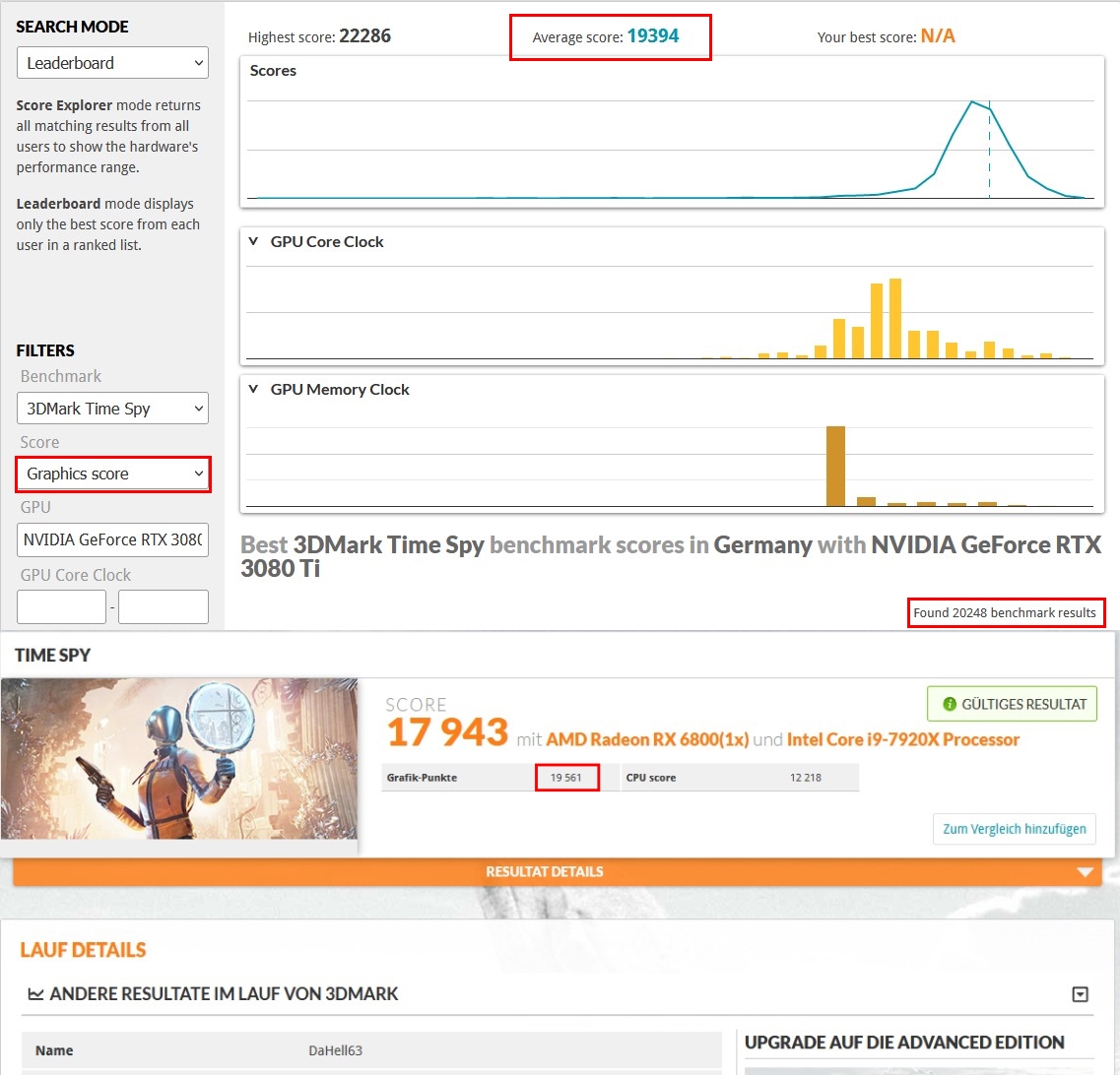

Stock mit oc zu vergleichen hat wenig Sinn.
Auch würde ich den Time Spy Grafik score nicht 1:1 auf die Grafikleistung in Spielen umlegen.
Klar ergibt es Sinn das zu vergleichen. So erkennt man das Potenzial.
Natürlich entspricht ein synthetischer Score nicht der Spieleleistung, aber aussagekräftig ist es dennoch.
Und es passt ja auch was ich raus habe. Die 6700XT kommt auch standardmäßig immer wieder mal an die 3070 ran, meistens liegt sie zwischen ihr und der 3060Ti. Mit OC drüber im Benchmark und sicherlich auch dann in Spielen.

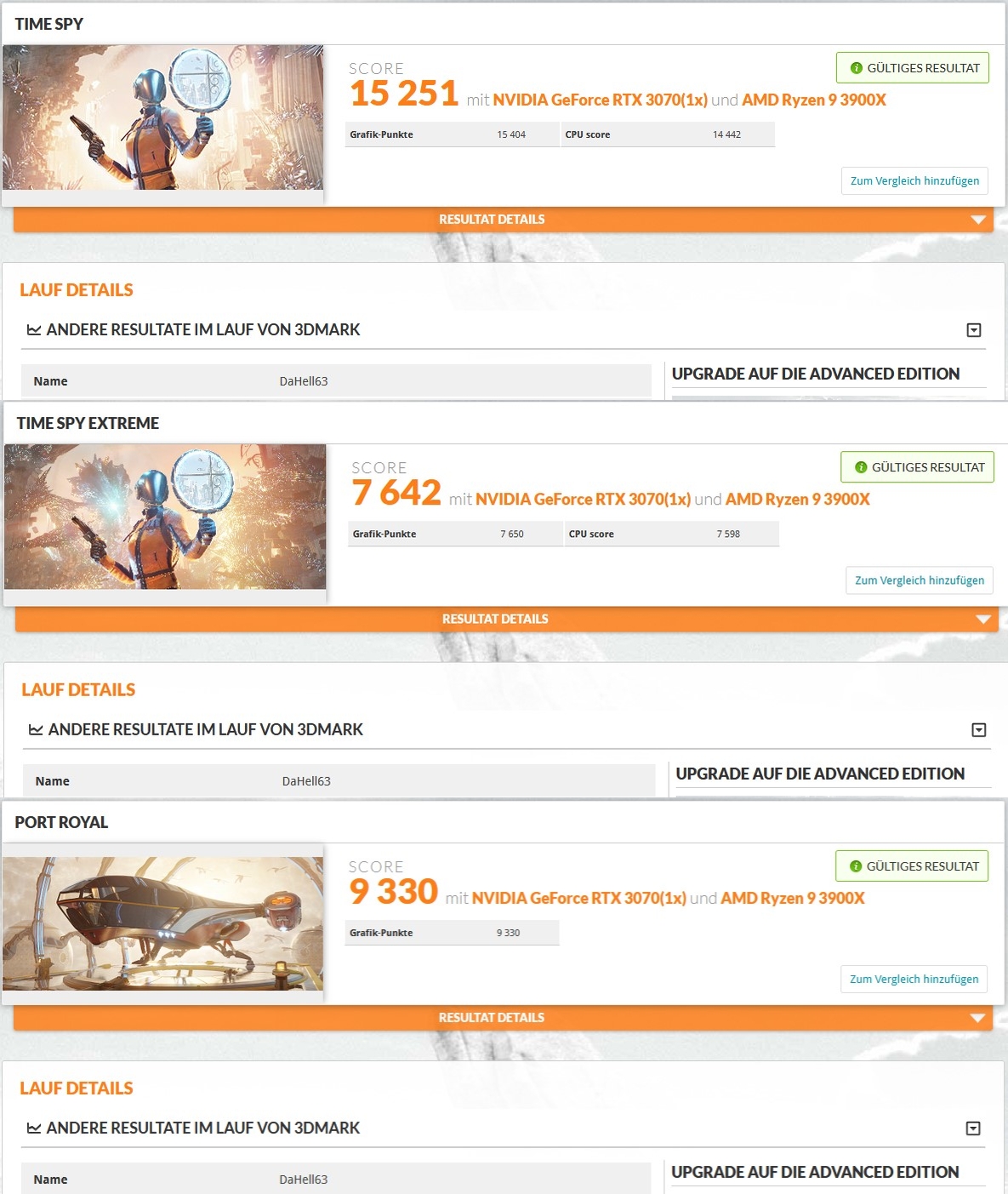

Dann sollte man aber auch ne oc RTX 3070 dagegensetzen..so wie meine.
Und zum Thema Time Spy
Eine RTX 3080TI ist in 1440p (so wie Time Spy) so 25% schneller als eine RX 6800.
Hier mal das Durchschnittsergebnis von 20248 RTX 3080 TI. Meine RX 6800 schlägt hier den Durchschnitt.
Was sagt das jetzt über die Gamingperformance aus?
Ok, wenn ich Valhalla nehme kanns sogar hinkommen. Aber ansonsten spielt die RX 6800 in einer ganz anderen Liga als die RTX 3080 TI.
"Dann sollte man" nö wieso denn? Es ist der Witz am Übertakten aus etwas schlechterem mit Potenzial, etwas besseres zu machen, was dann praktisch gleichwertig mit etwas gutem ist was aber auch mehr Geld gekostet, oder bei gleicher Leistung höheren Verbrauch hätte.
Klar kann man auch die krasseste Karte ab Werk kaufen und selbst die dann nochmal tunen. Aber es geht ja gerade nicht darum wer den längsten hat. Sondern nur wie lang der von der 6700XT ist. Und die Aussage über die Gamingperformance lautetet dann: Ob 3070 oder 6700XT+oc, das kommt praktisch aufs selbe raus. Ein paar FPS Differenz wird es je nach Titel immer geben, aber wenn einer der beiden die Puste ausgeht, wird die andere auch kaum besser sein. Selbst wenn jetzt da noch ein Unterschied ist, wird der in 2-3 Jahren egalisiert, da es dann höchstens noch ein Sidegrade und kein Upgrade mehr ist. Wer die eine oder die andere Karte hat, wird in Zukunft wahrscheinlich zum selben Zeitpunkt aufrüsten müssen. Die eine hat halt mehr Speicher, die andere kommt besser mit RT klar. Aber ansonsten, quasi egal was man kauft.
Wer es wie ich aus Prinzip geil findet eine Karte zu haben aus der man viel rausholen kann und die einfach sehr hoch taktet, egal was dabei raus kommt, der holt sich halt ne RDNA2 Karte. Wer einbauen und Ruhe haben will, nimmt halt ne Ampere Karte. Da kann man weniger umfangreich dran basteln, sie brauchen mehr Strom, aber sie sind für viele das rundere Paket. Wobei ich es ja aufgrund des Speicherausbaus eher eckig finde, aber sonst hab ich da keine Probleme mit. Schon alles verbaut gehabt.

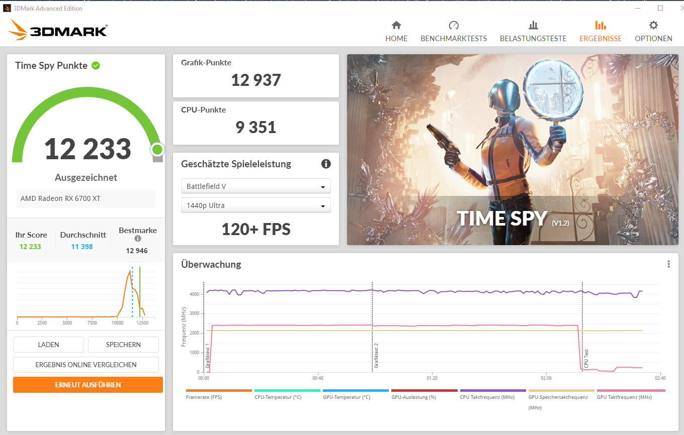

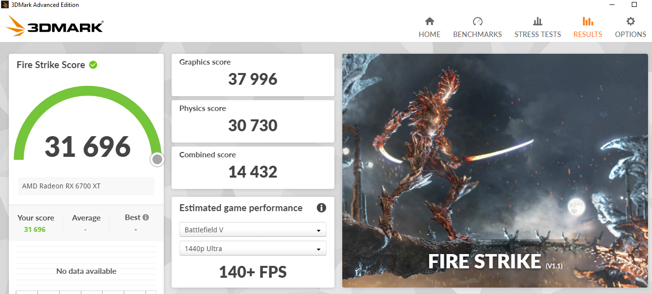

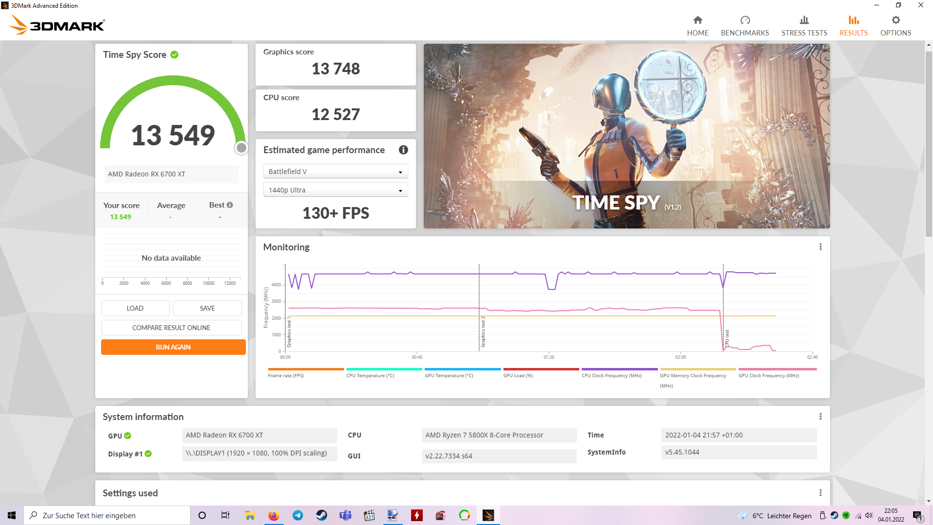

Hier mal ein direkter Vergleich.
Ich habe meinen "Unterbau" aktualisiert und bin dabei von:
CPU AMD Ryzen 2700x + BCLK OC & UV
RAM 32GB (4 x 8GB) Crucial Ballistix 3200MHz SR + OC, Timings & UV
MB MSI B450m Mortar Max + UV
SSD 2TB Samsung 860 EVO @ SATA
NT BeQuiet! Pure Power 11 500W
auf:
CPU AMD Ryzen 5800x + UV & CO
RAM 32GB (2 x 16GB) Crucial Ballistix 3600MHz DR + OC, Timings & UV
MB MSI MAG B550m Mortar + UV
SSD 2TB Samsung 870 EVO @ SATA
NT BeQuiet! Straight Power 11 550W
gewechselt.
Beide Systeme waren in gesundem Maße ausgereizt und ich wollte so testen, ob man PCIe 4.0 gegenüber 3.0 in 3DMark spürt. Kurz gesagt: nein :D
Mit dem Profil für 2,6GHz performt die GPU fast identisch. Je nach Run gibt es mal mehr mal weniger Punkte, aber das ist immer nah beieinander. Nur die Gesamtpunktzahl steigt durch die stärkere CPU.
Wer also ein nach wie vor zügiges System von 2019 hat, kann wirklich mehr Wert auf die GPU als auf den Unterbau legen. Wenn aber das restliche System limitiert, ist der Leistungssprung wirklich mess- und spürbar. Natürlich ist das auch von der Anwendung, dem Spiel, abhänig. In 3DMark reicht das ehemalige System aber völlig aus um die GPU auszureizen.

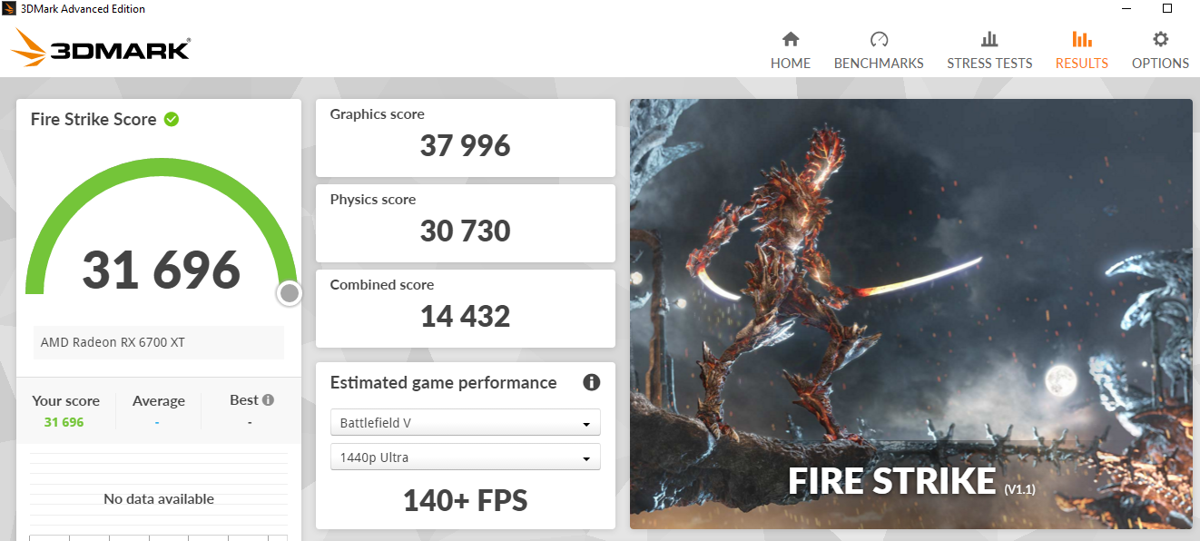

Just 4 Fun noch nen Firestrike durchlaufen lassen.

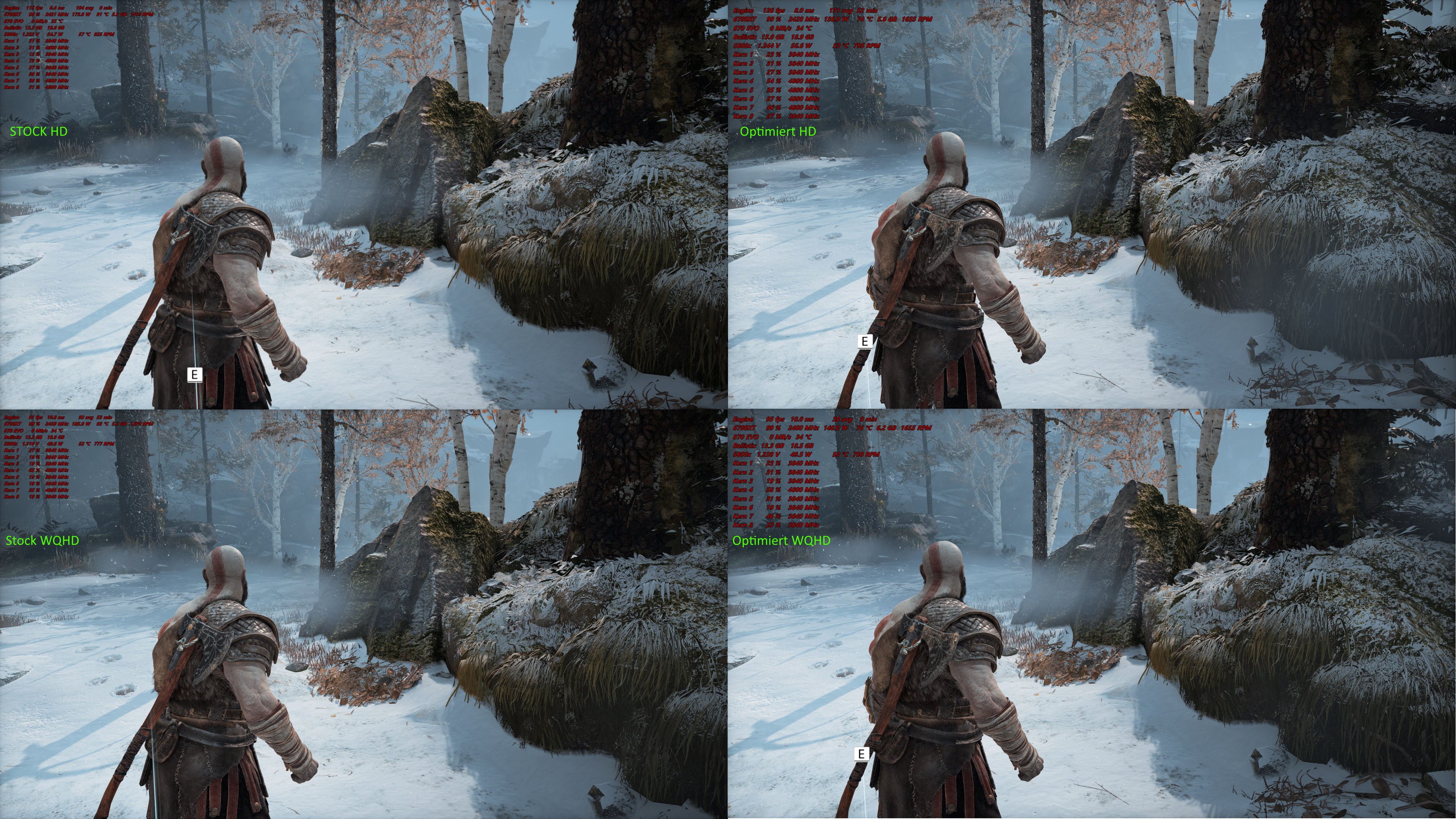

Hier habe ich mich nach selbem Ansatz um eine 6600 XT gekümmert: https://www.computerbase.de/forum/threads/6600-xt-optimiert.2072126/
Es lohnt sich dort, den GoW Screenshot mal direkt mit dem zu vergleichen, den ich an diesen Beitrag anhänge.
Dann hat man nicht nur den Vergleich zwischen einer optimierten 6600 XT und einer die mit Standardeinstellungen läuft, sowie einer optimierten 6700 XT und einer die mit Standardeinstellungen läuft, sondern auch den Vergleich zwischen den beiden Karten.
Die Grafikeinstellungen waren natürlich identisch für diesen Vergleich. Der Effizienzgewinn ist bei beiden Karten schön, aber auf der 6700 XT einfach nur heftig.
Ganz krass ist wenn man die 95FPS bei 140W in WQHD auf der optimierten 6700 XT mit den 68FPS bei 127W in WQHD auf der standardmäßigen 6600 XT vergleicht. Die Karten trennen dann nur etwas mehr als 10W, aber ganze 27FPS. Insane.
Kleiner Hinweis noch zum Screenshot "Optimiert HD" von der 6700 XT: Die avg FPS sind da höher als der aktuelle Messwert, weil ich kurz zuvor im Charaktermenü war und die FPS dort viel höher als in der Testszene selbst sind. Der Screenshot war unmittelbar nach Verlassen dieses Menüs entstanden, womit die avg FPS die dort angezeigt werden nicht aussagekräftig sind. Bei den aktuellen FPS gab es aber keine Schwankungen, höchstens alle 20 Sekunden mal +- 1FPS. Insofern sind die dann schon valide.

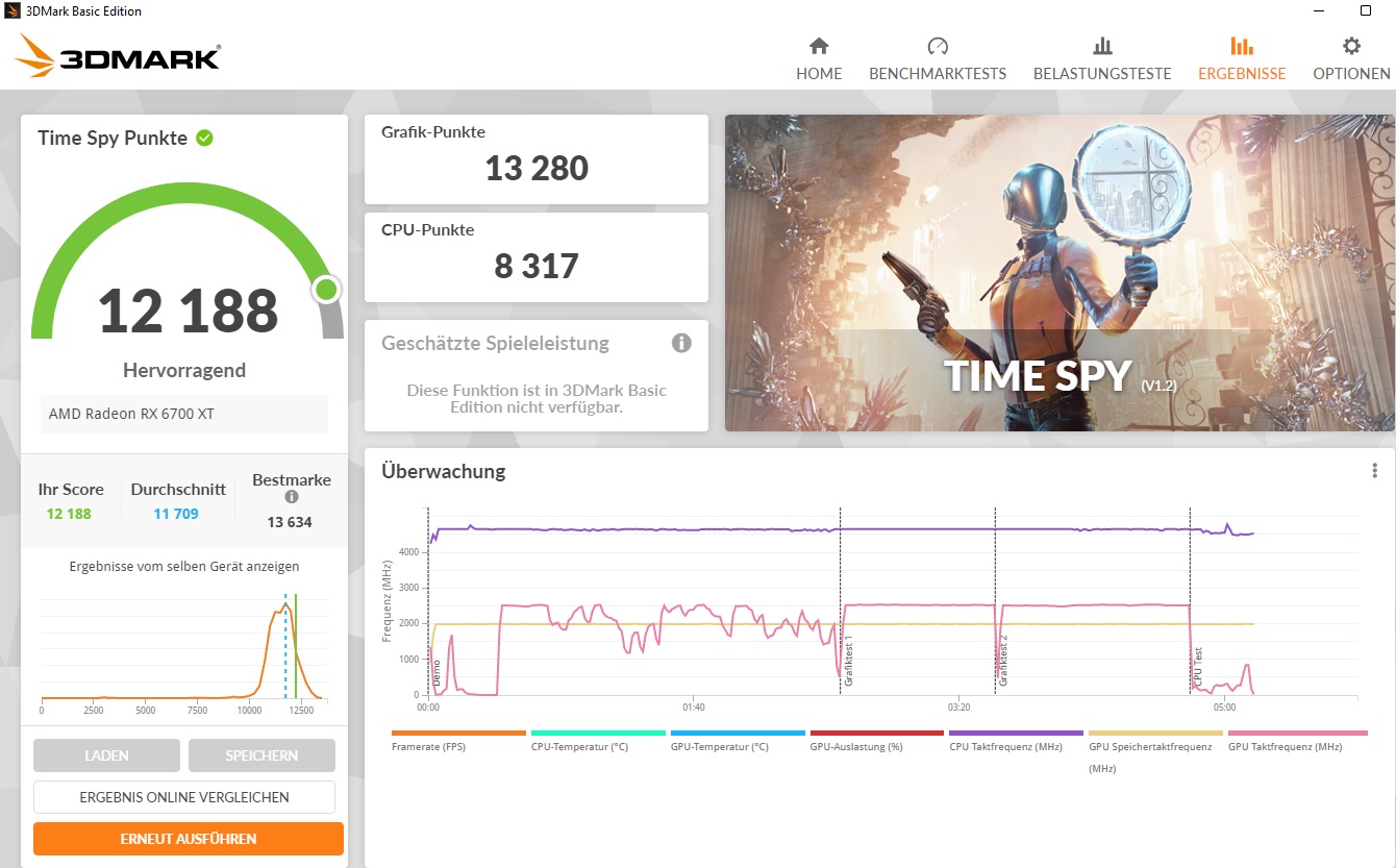

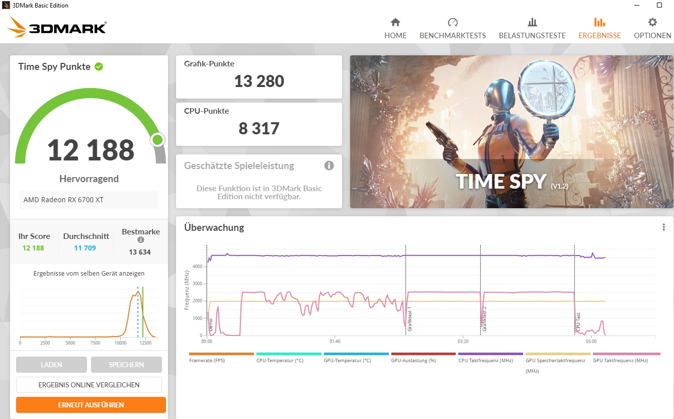

So sah es hier mit 1075 mV GPU Vcore aus. Ich habe noch nichts übertaktet und nur die Lüfterkurve angepasst, weil der gesamte PC jetzt schon bei 330 W ist. Die GPU selbst soll angeblich maximal 170 W ziehen laut Afterburner. Das kann eigentlich nicht stimmen, denn mein Brennenstuhl-Messgerät zeigt wie gesagt 330 W an, wovon die CPU sich maximal 80 W genehmigt. Board, Speicher, Platten und Peripherie ziehen nicht und nimmer noch mal 80 W. Der Monitor ist hier bereits rausgerechnet.
