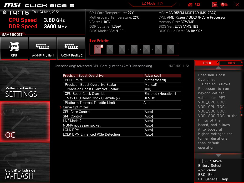

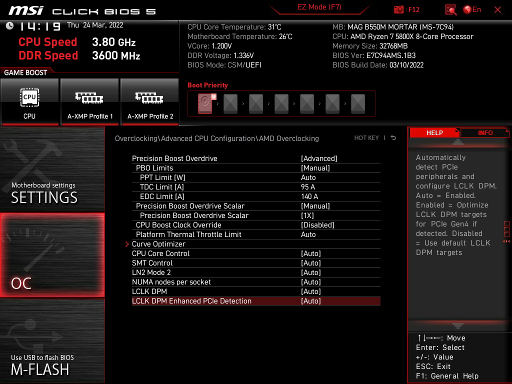

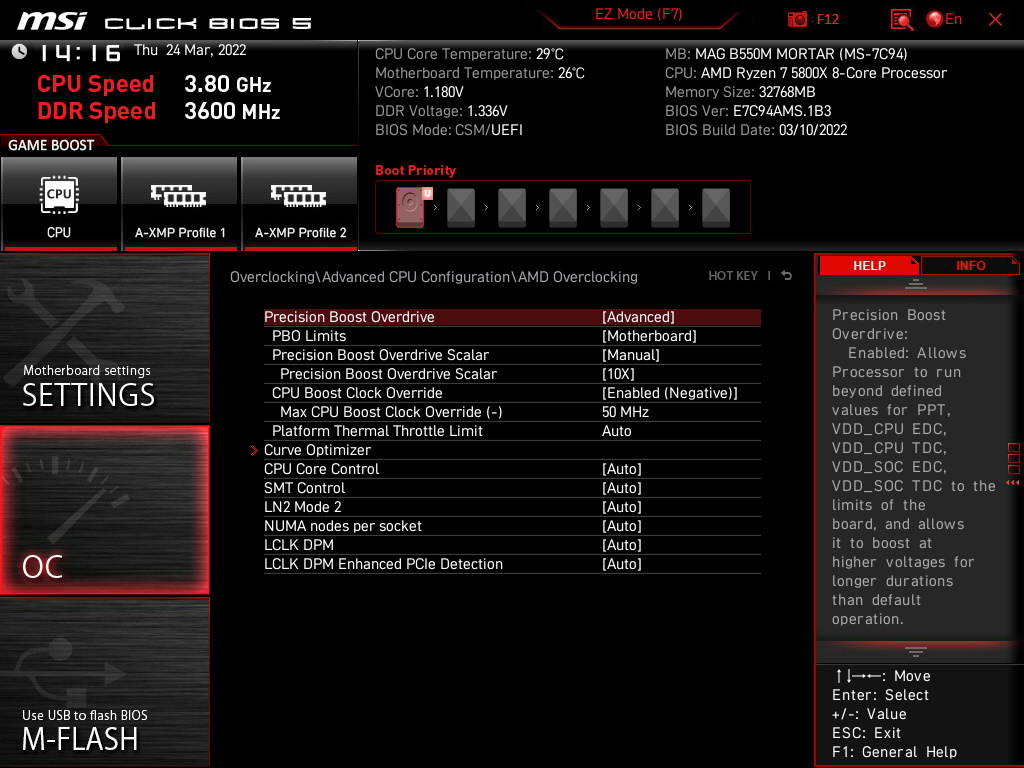

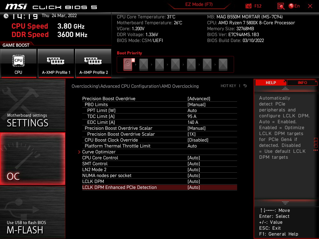

Hier noch ein Vergleich. Einmal manuell konfiguriert vs nach dem missglückten Laden des GPU-Profils.
CO und Offset werden nicht verändert, weswegen die +50MHz auch schnell Instabilität zeigen.
